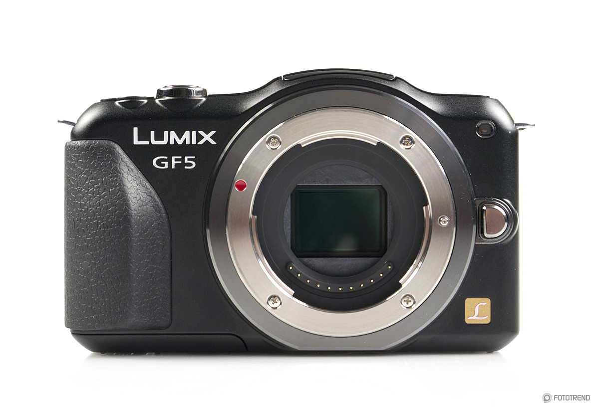

Visszatérve a GF5-höz, már látható, hogy a gyártónak és a célcsoportnak egyaránt bejött a GF3 formavilága, mert minimális különbségektől eltekintve minden maradt a régiben. A GF5 magassága kisebb, mint amekkora a bajonett átmérője, ezért szükség volt a váz közepén kialakított púpra. A púpnak azonban másodlagos funkciója is van, hiszen itt található a beépített vaku. A Panasonic marketingesei bizonyára kellően felmérték a piaci igényeket, és annak megfelelően hagyták el a külső rendszervaku csatlakoztatásának lehetőségét, a vakusarut. Így ha törik, ha szakad, be kell érnünk a kis villanóval, ami szerencsére a plafonra is elvillantható (erről majd kicsit később).

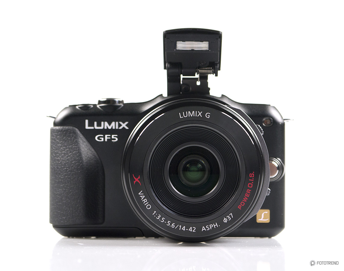

Már az előlapon látszik az egyik változás a GF3-hoz képest: a GF5 a GX1-hez hasonlóan a méreteihez képest nagy gumimarkolatot is kapott, ami biztosabb, kényelmesebb fogást tesz lehetővé. Sasszemek azt is észrevehették, hogy a fényképezőt markoló kéz oldalára szerelt nyakpántfül kissé felfelé ível; ennek az apró, de fontos változásnak köszönhetően nem nyomja mutatóujjunkat a fémfül, mert az ujjunknak pontosan két párnácskája közé esik.

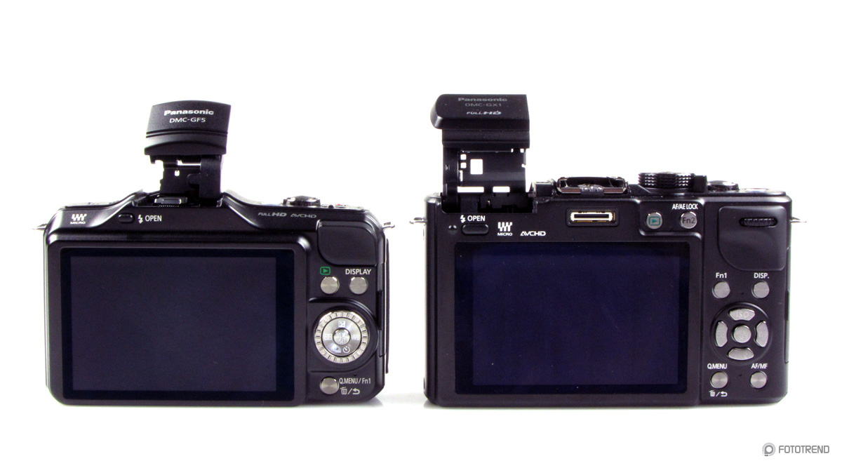

A hátoldalon is történtek változások, így megváltozott a gombok anyaga és megjelent a „Display” feliratú nyomógomb a többi mellett. A hüvelykujj támasza változatlan maradt. Bár méretét tekintve ugyanakkora a kijelző, felbontását megduplázta a gyártó: 920 000 képpontos lett az új. Sajnos nemcsak a vakusaru, hanem a bővítmények csatlakoztatására szolgáló aljzat is lemaradt (ismét), így többek között külső keresőt sem használhatunk a GF5-tel.

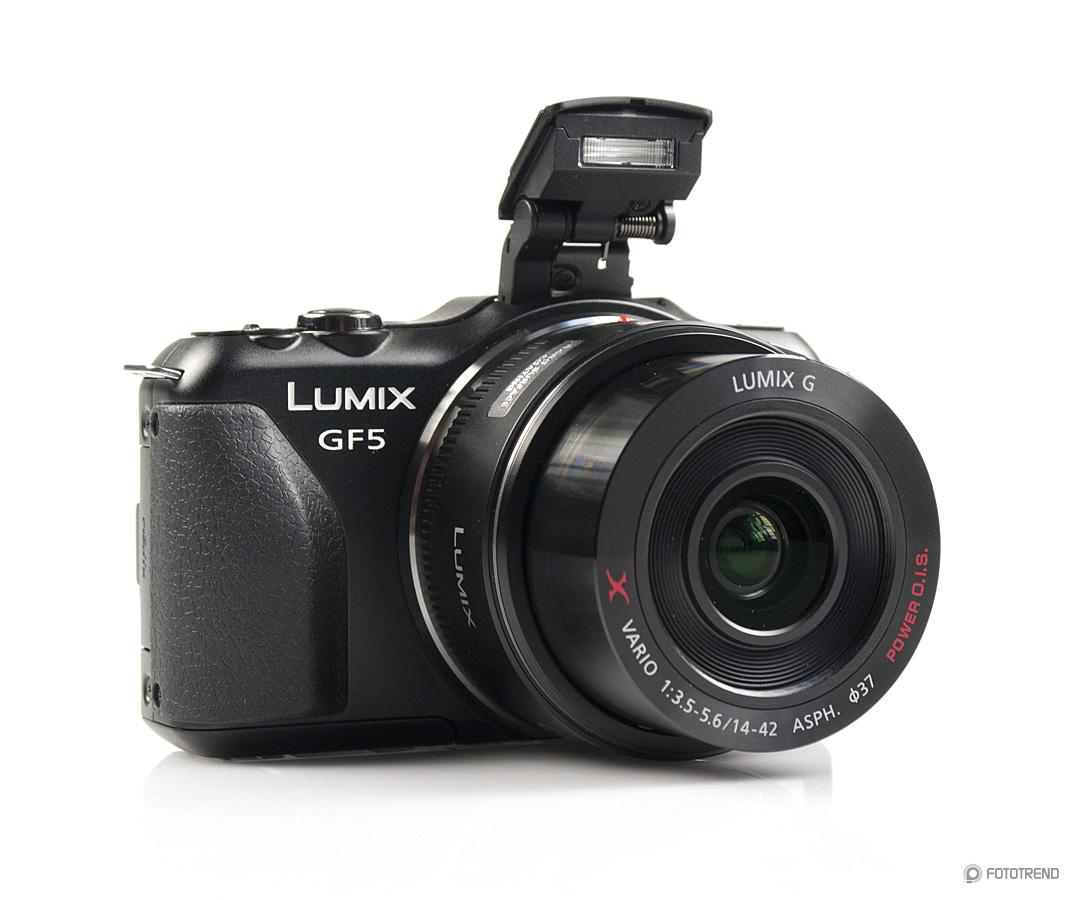

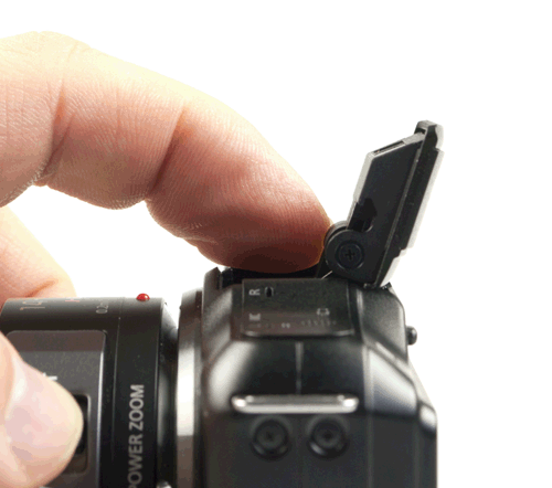

A kis villanó a GX1-éhez hasonló mechanikára lett helyezve, így – ha ujjunkkal lefogjuk – akár a plafonra is vakuzhatunk vele. Nem nyílik túlzottan magasra, de ha a menüben bekapcsoljuk a vörösszemhatás csökkentést, kellő hatékonysággal megelőzhetjük portréalanyaink vörösen világító szemeit.

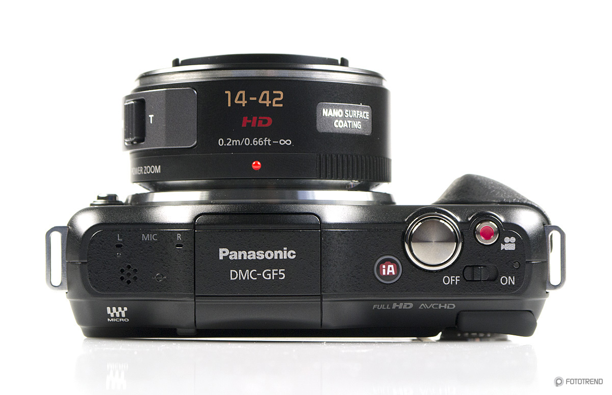

A Panasonic DMC-GF5 fényképezőgép tetőlemezéről készült fotón látszik, hogy az újoncba sztereó mikrofont építettek. Jobbra mellette található a beépített vaku, az intelligens automata mód kapcsolója, a kioldó, a bekapcsoló és a filmfelvételt indító nyomógomb.

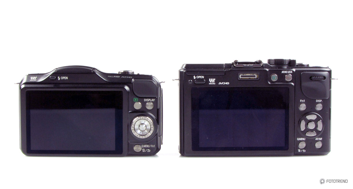

A DMC-GF5-ről egyöntetűen el lehet mondani, hogy fogása meglepően jó lett, azonban a nyomógombok nyomáspontja nem igazán érezhető, leginkább körömmel való működtetésre lettek tervezve. Végül álljon még itt pár összehasonlító fénykép, melyeken a GX1 és a GF5 közti különbségeket lehet megfigyelni.

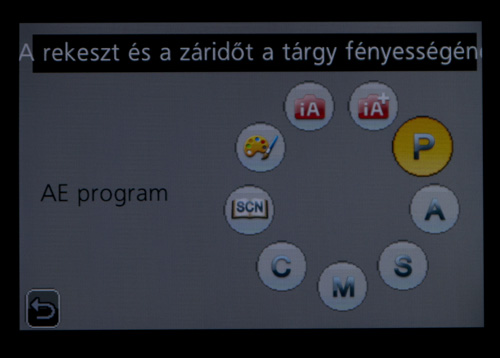

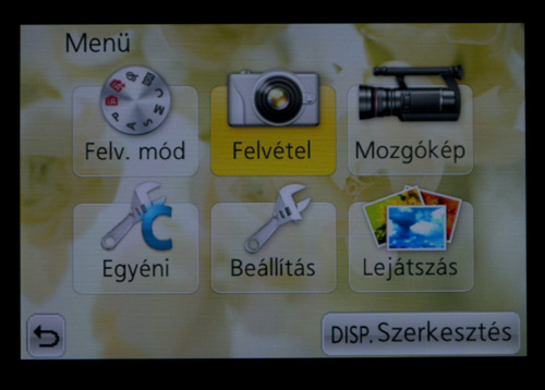

A Pansonic DMC-GF5 hovatartozása már menürendszerén is jól beazonosítható: a szokásos listás elrendezés helyett a gyártó a grafikus felület mellett döntött, amit a menü főképernyőjén piktogramok díszítenek. A rendszer összesen hat alegységből áll, melyek nevezetesen a felvételi mód (ez helyettesíti a módválasztó tárcsát), a felvétel, a mozgókép, az egyéni beállítások, az általános beállítások és a lejátszás funkciói.
Amint már fentebb említettük, a GF5 hiányzó módválasztó tárcsájának funkcióját a menü veszi át, itt lehet az összesen kilenc felvételi mód közül választani. A szokásos P, A, S, M mellett látható még az egyéni, a sémák, a kreatív, az intelligens automata, az intelligens automata plusz mód is.

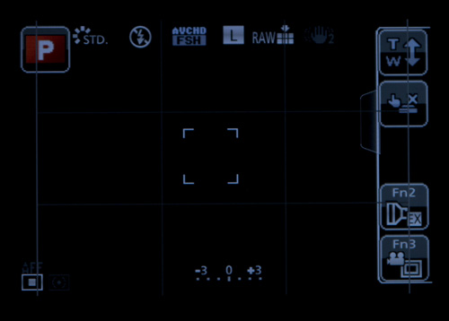

Használat közben a főképernyőn segédrácsok jeleníthetőek meg (ezekből többféle áll rendelkezésünkre, melyeket a gyorsmenüben választhatunk ki) az állandó adatok mellett, melyek konkrétan az épp kiválasztott és aktív felvételi mód, a képstílus, a vaku állapota, a mozgóképekhez használt felbontás és tömörítés, az állókép mérete és módja (RAW és/vagy JPEG), az expozíciós korrekció, az AF-mező és az előhívható oldalsáv, amin például az érintőképernyős kioldás engedhető/tiltható.

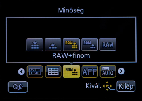

A gyorsmenü a fényképezőgép hátoldalának legalsó nyomógombjával hívható elő. Az ekkor előbújó rendszer több ablakból áll, ahol a fotózáshoz legfontosabb funkciókat állíthatjuk be az éppen megkívántak szerint. Itt találjuk többek közt a képminőséget, a fókuszmódot, az ISO értéket, a vaku módjait, az intelligens felbontást, a fénymérést, a kép oldalarányait, a stabilizátort, a mozgóképekre vonatkozó minőség és felbontás adatokat, a kompozíciós segédvonalakat.

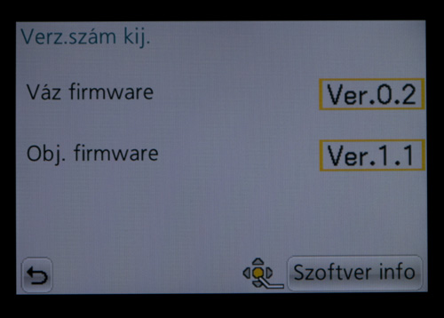

A fényképezőgép működésének tárgyalása előtt elengedhetetlenül szükséges megjegyezni, hogy a DMC-GF5 tesztre kapott változata még nem végleges, hanem béta állapotú, így az esetleges hibák, lassulások ennek tudhatók be, a végleges készüléknél már vélhetően semmiféle fennakadással nem találkozhatunk majd. A váz firmware-e a 0.2-es számot viselte, így valóban kezdeti verzióval álltunk szemben.

A gombok és tárcsák „ritkaságából” látható, hogy a GF5 legfőbb kezelői felülete egyértelműen az érintésérzékeny kijelző, ezért ennél a készüléknél már nem csinálhatjuk meg azt, mint a GX1-nél, hogy akár teljesen letiltjuk az érintéses vezérlést, mert akkor megszűnik az összeköttetés fotós és gép között. Számos funkció és szolgáltatás vezérelhető a monitorra vetített csúszkákkal, mint például a kreatív módoknál a színtelítettség mértéke, vagy akár az expozíció korrekció:
Akinek pedig kifejezetten tetszik az egérmozin végrehajtott gép fölötti uralom, az még akár a mellékelt, motoros zoomos objektív gyújtótávolságának váltását is elvégezheti a kijelző jobb oldalára kirakott virtuális csúszkával:
