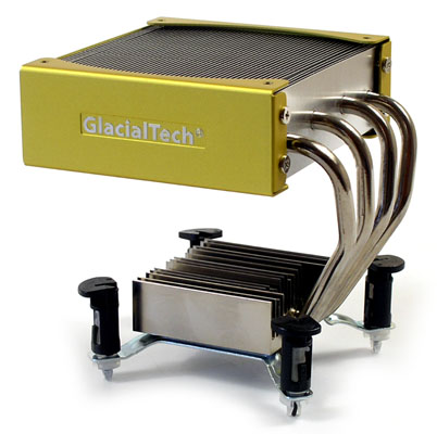

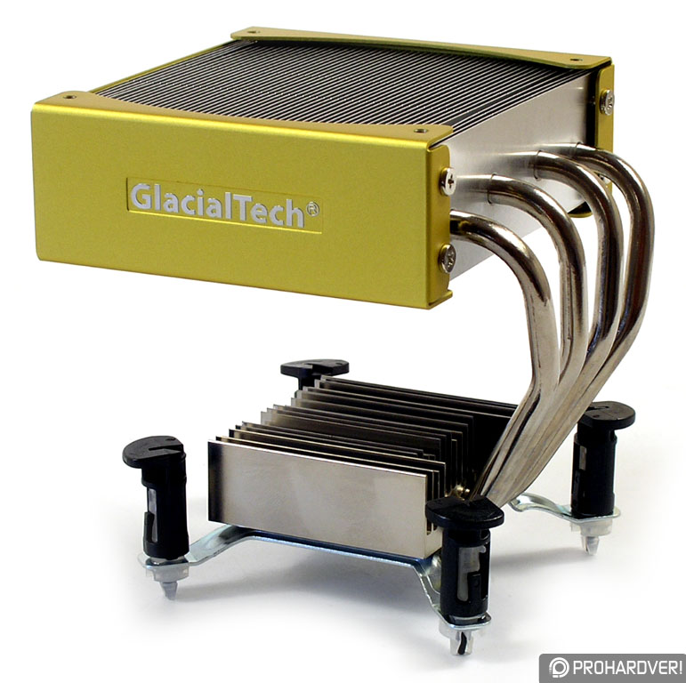

Konkurenseihez képest meglehetősen filigrán az Igloo 5750 bordarendszere. A teljes hűtő alig több mint fél kilogrammot nyom. Bizony, régen volt már az az idő, amikor egy félkilós processzorhűtőt nagynak találtunk. Korábban is láthattuk már a GlacialTech termékein a dupla hőleadót, ami itt is jelen van. Az első, kisebb lamellasor közvetlenül a processzorral érintkező részen van, a másodikra pedig négy heat-pipe viszi a meleget. Talán ez lehet a siker titka?

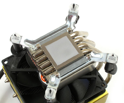

Alulról végtelenül egyszerű az Igloo 5750. A referencia inteles hűtővel azonos, könnyen szerelhető lábai vannak, a processzorral érintkező felületet pedig gyárilag felpasztázták. Négy határozott nyomással fel is lehet tenni, gondoltuk. Aztán kiderült, hogy az alsó ventilátor és a processzorfoglalat körüli bordák útban lesznek, így a felrakásnál icipicit ügyeskedni kellett, leszerelésnél pedig valamivel többet.

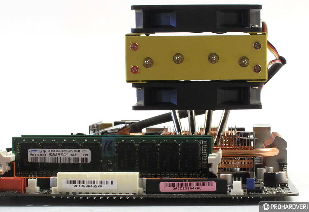

Alaplapra rögzítve látszott, hogy az Igloo 5750 sem olyan vészesen magas. A felső ventilátorral együtt is csak pár milliméterrel nőtte túl az Asus V60-at, tehát alacsonyabb házakban is nyerő lehet.
Hogy legyen helye az alsó ventilátornak, a felső bordarészt kellően magasra húzták, így nem áll a processzorfoglalat körüli hűtők útjába, ráadásul extra légáramlattal is ellátja azokat.
