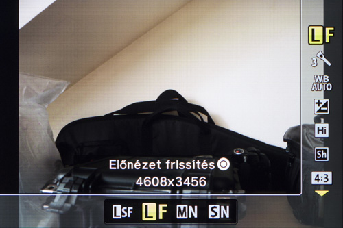

Felbontás | 4608x3456 tömörített / 17 MB / kép; 4608x3456 Finom (tömörítés: 1/4) / 7,5 MB / kép; 4608x3456 Normál (tömörítés: 1/8) / 3,5 MB / kép; 2560x1920 Normál (tömörítés: 1/8) 1,1 MB / kép; 1024x768 Normál (tömörítés: 1/8) / 0,3 MB / kép |

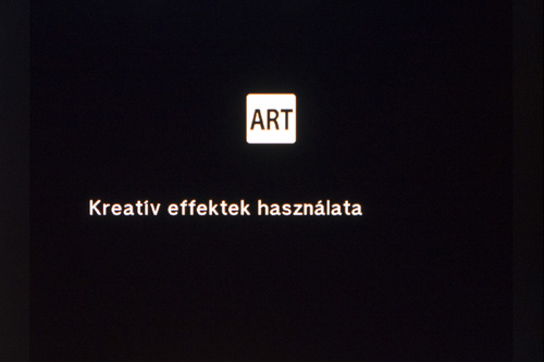

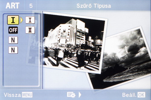

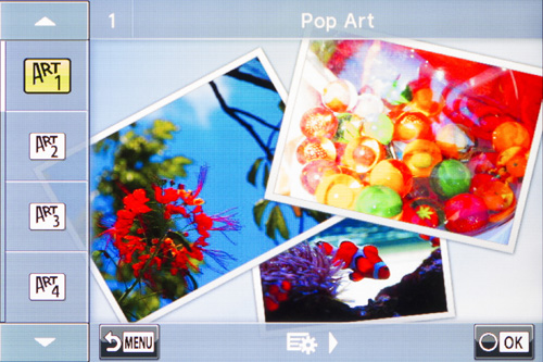

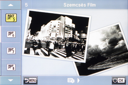

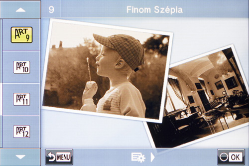

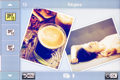

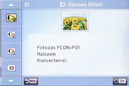

Az Olympus művészi szűrőit mindig is nagyon kedveltük, ugyanis nem csak löketet adnak szunnyadó kreativitásunknak, hanem hosszas utólagos képfeldolgozás elől menekülhetünk el. A szűrők ráadásul egyenként paraméterezhetőek is, így igényünk szerint alakíthatjuk őket. Ha egy érdekes témánál nem tudnánk eldönteni, melyik filtert használjuk, akkor csak kiválasztjuk a szűrőképsort, ami egyetlen expozíciót készít, majd arra az összes hatást alkalmazza (és mind elmenti).

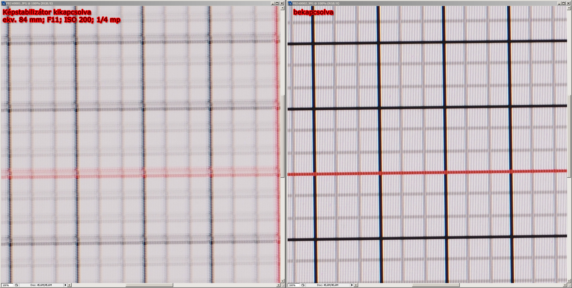

Korábban már ódákat zengtünk a japán gyártó szenzormozgatásos képstabilizátoráról, amely az OM-D E-M10-ben mutatkozott be: a háromtengelyes rendszer majdnem ugyanolyan hatékonyan dolgozik, mint a nagyobb testvérmodellekben található öttengelyes stabilizátor. Ráadásul nem csak álló-, hanem mozgóképek felvételekor is bevethető a rendszer. Az Olympus 3,5 FÉ-nyi előnyt ír, s próbáinkkal ezt az állítást alá is tudjuk támasztani.

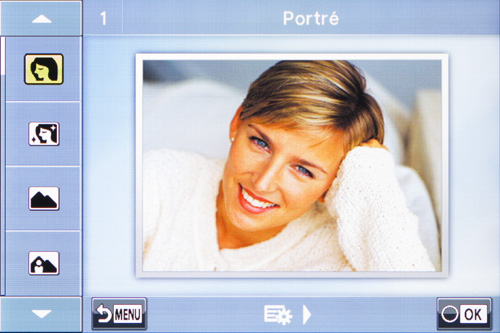

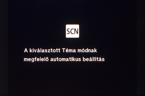

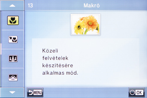

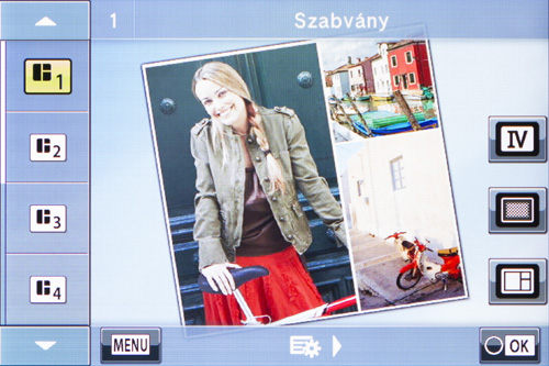

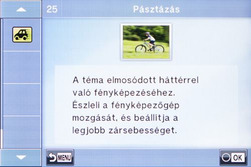

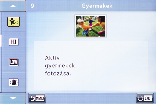

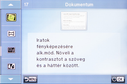

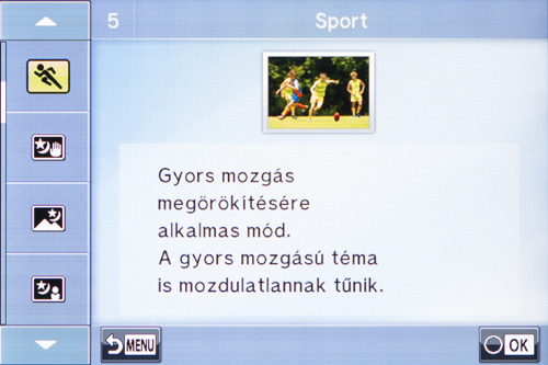

A sémákkal (vagy témákkal – ki hogy nevezi ezeket az előre beállított fotósegédeket) elsősorban a kezdőket segíti fotózáskor az E-PL7, hiszen szinte minden témához találhatunk előre beállított paraméterekkel rendelkezőt. Sajnos az egyik, szerintünk legfontosabb séma, a panoráma, gyakorlatilag semmiféle automatizmust nem nyújt; abban merül ki működése, hogy pár segédvonalat láthatunk a kijelzőn. A fájlok összefűzése a fotósra hárul az utómunka során.

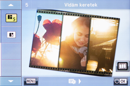

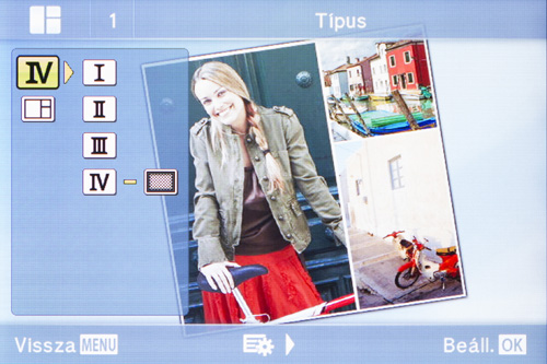

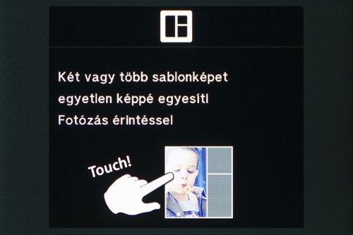

A képkeretek (Photo Story) mód sem újdonság már, számos Olympus fényképezőgépben találkozhattunk már ezzel a „történeteket mesélő” keretező móddal, ahol egy kiválasztott témához több felvételt tudunk egy képre exponálni.

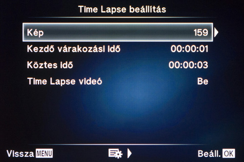

A time-lapse felvételi mód sem újdonság. Az E-PL7-nél legfeljebb 999 képből állhat felvételünk. A legkisebb intervallum 1 mp, míg a leghosszabb 24 óra 59 perc 59 mp lehet. A gépnek megmondhatjuk azt is, hogy mennyi legyen a kezdő várakozási idő, azaz a felvétel indítása és az első képkocka elkészülte előtt mennyit várjon a masina. Itt is 1 mp, valamint 24 óra 59 perc 59 mp közötti értéket adhatunk meg. Kiválaszthatjuk, hogy szeretnénk-e azt, hogy a fotómasina az állóképeket mozgóképpé fűzze (emellett elmentésre kerülnek a fényképek is), vagy csak a fotókra tartunk igényt. Ez esetben utómunka során magunknak kell gondoskodni a videóról.

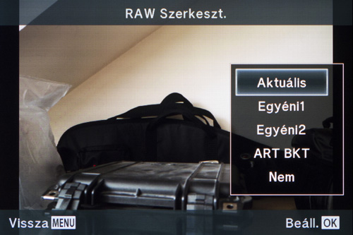

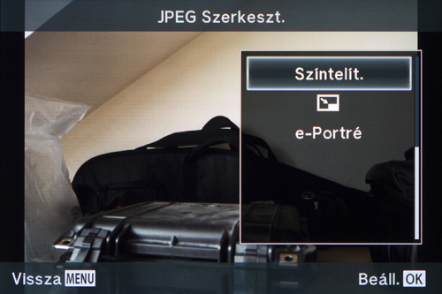

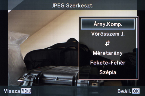

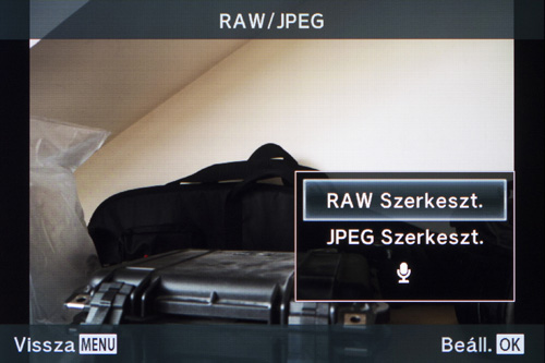

Aki szeretné RAW fájljait szerkeszteni, úgy azt megteheti a lejátszás menüből is. Ne számítsunk egy komoly szoftveres RAW konverzióra, de az alapvető paraméterek, mint például a képméret, a stílus, a fehéregyensúly, a kontraszt, a zajszűrés, a képarány vagy a színtér, mind beállíthatóak. Ha kész vagyunk a paraméterezéssel, az OK gomb lenyomásával a készülék azonnal elmenti az így létrehozott JPEG-et.
Amint a képeken látható, a JPEG állományok alapvető szerkesztésére is van lehetőség, de ez esetben azért valamivel kevesebb paraméteren állíthatunk.

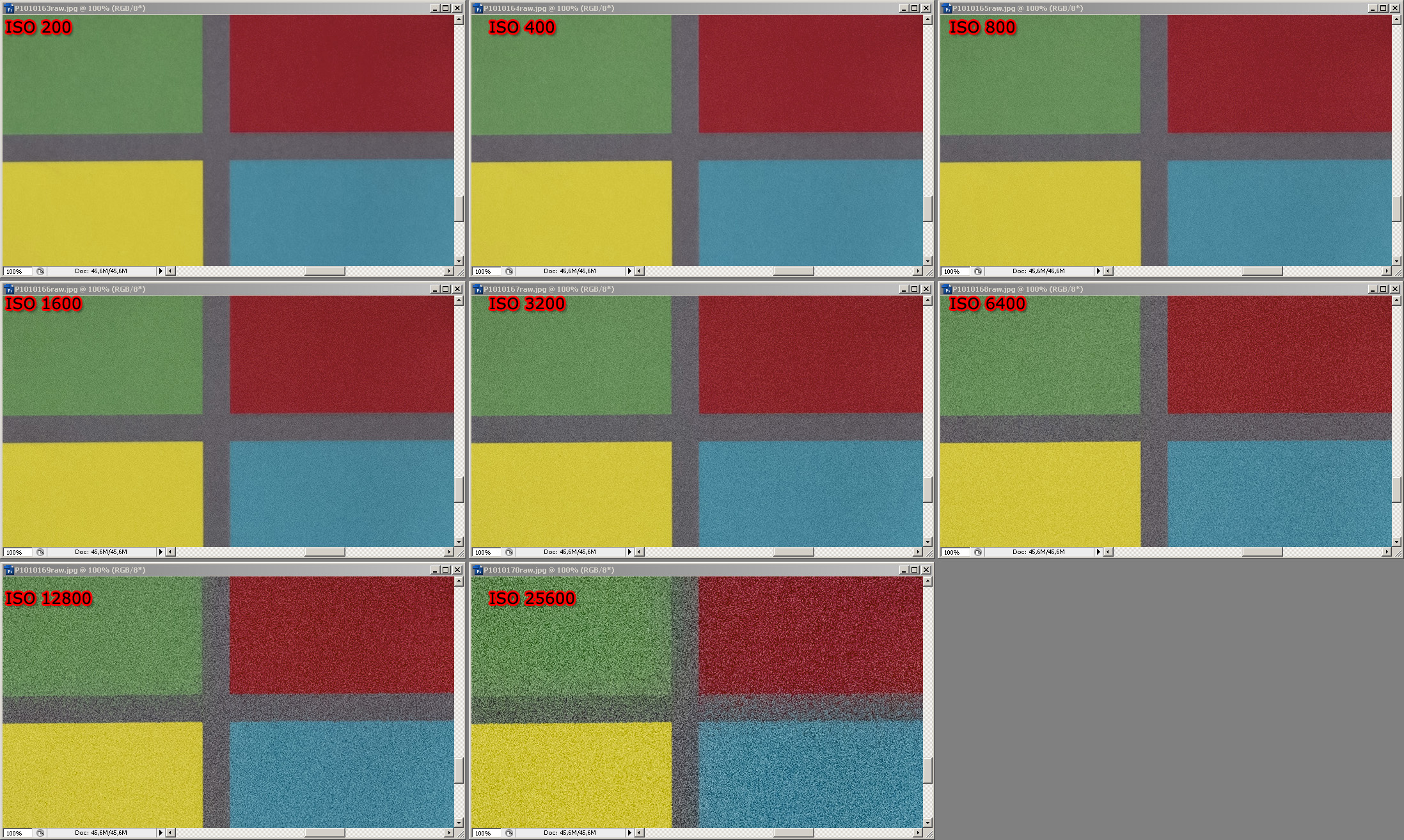

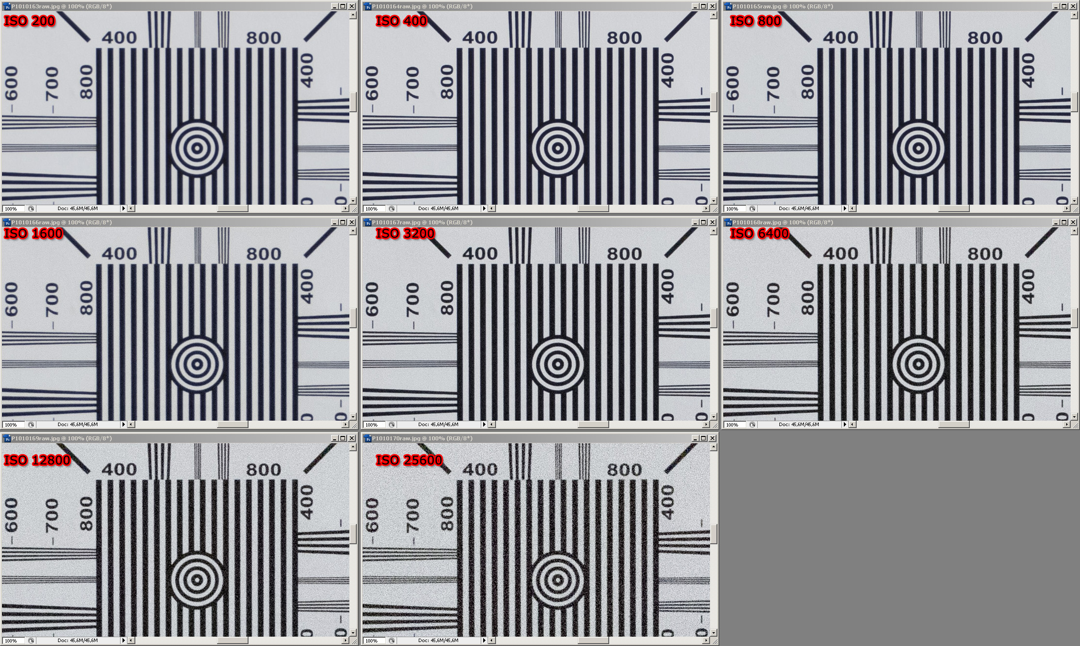

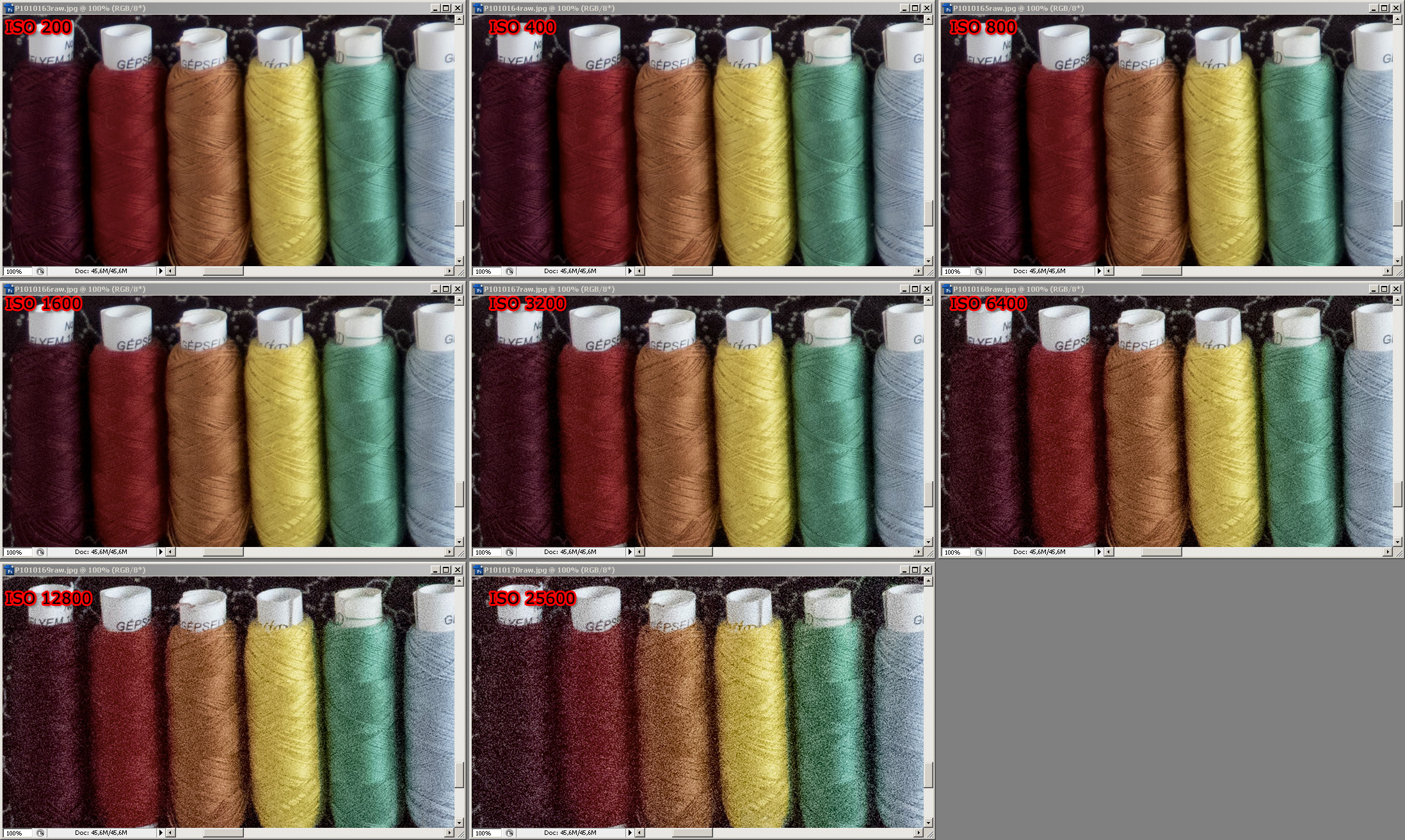

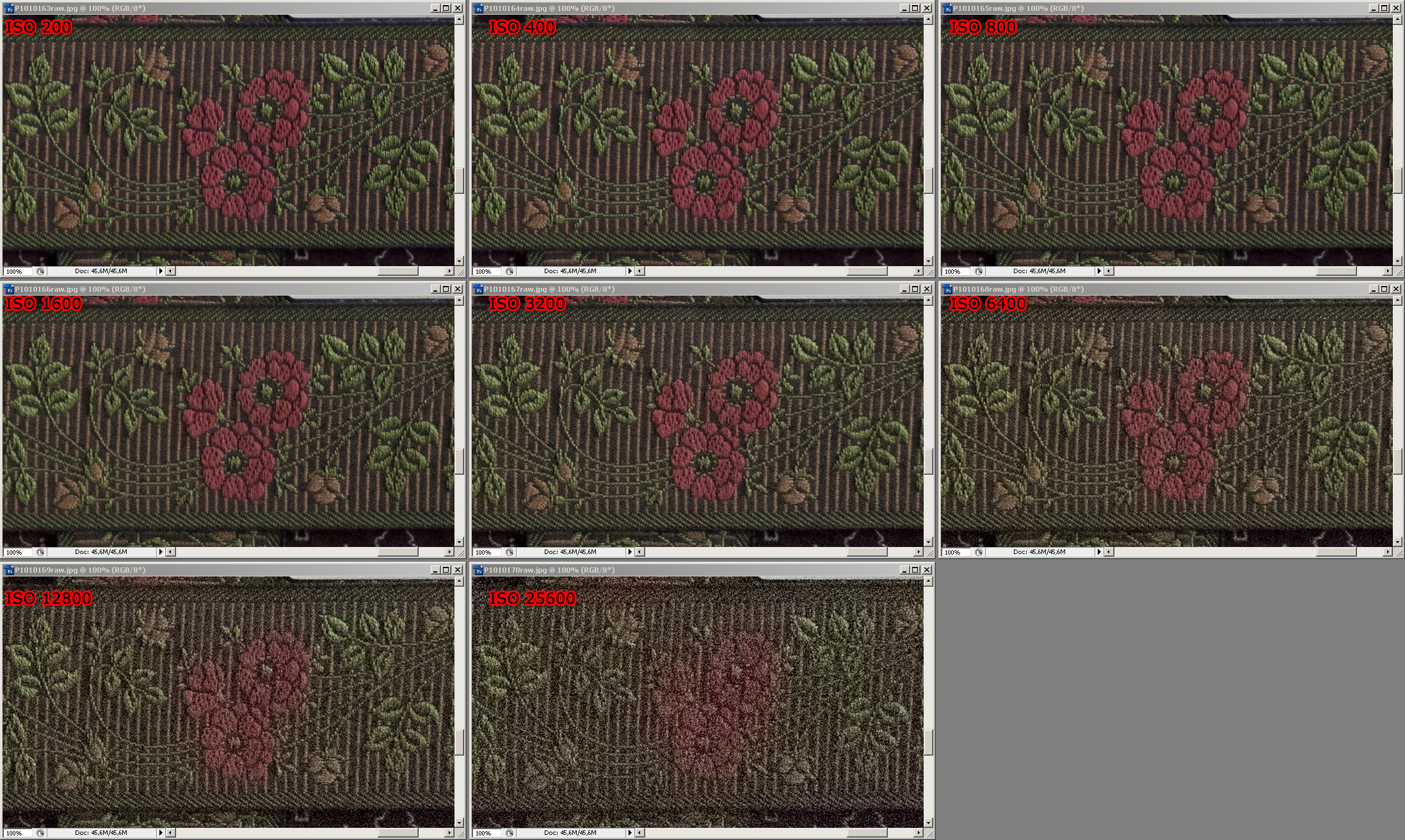

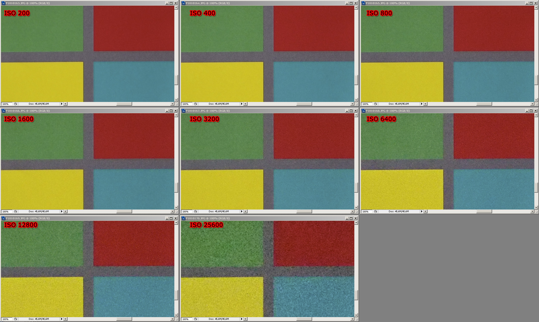

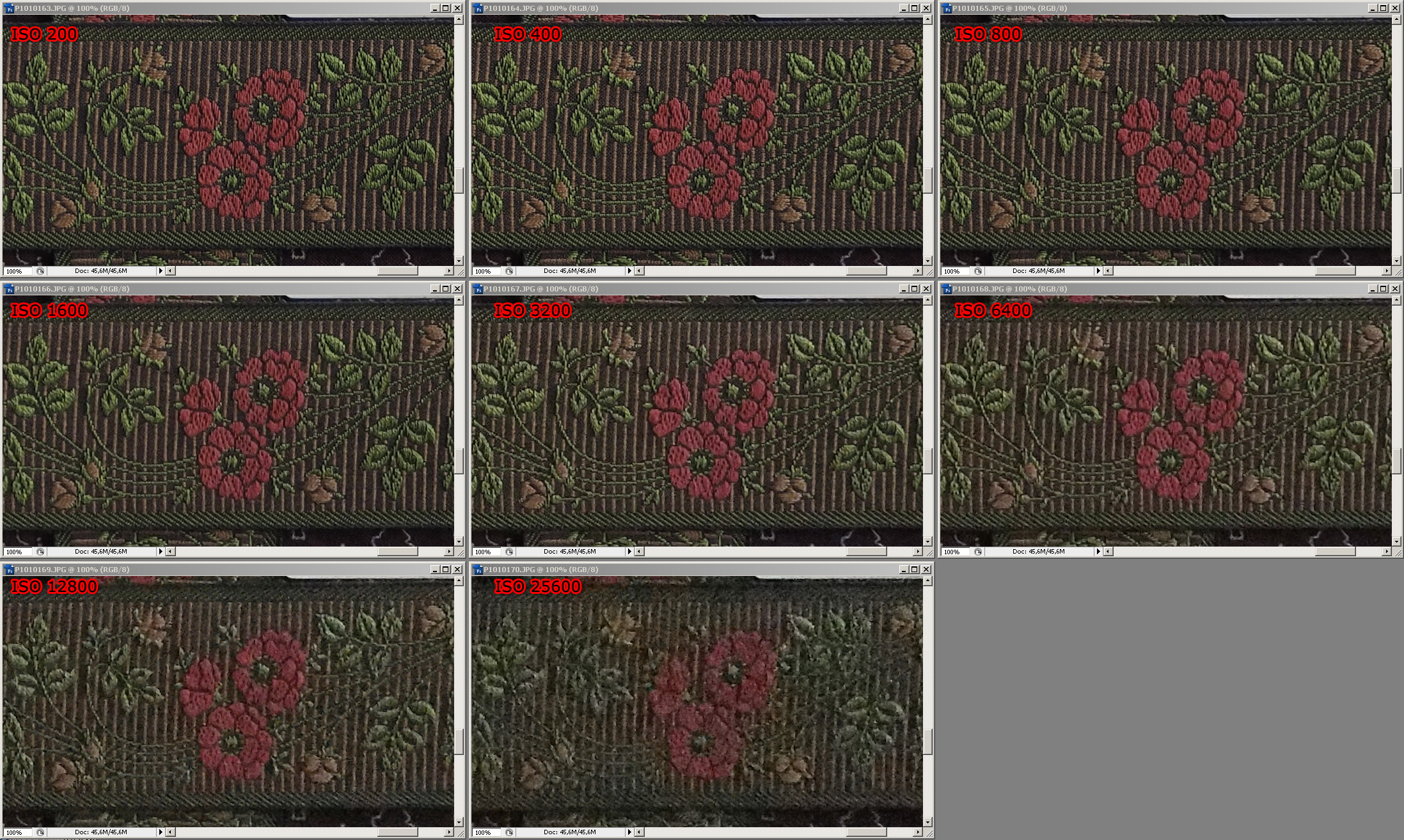

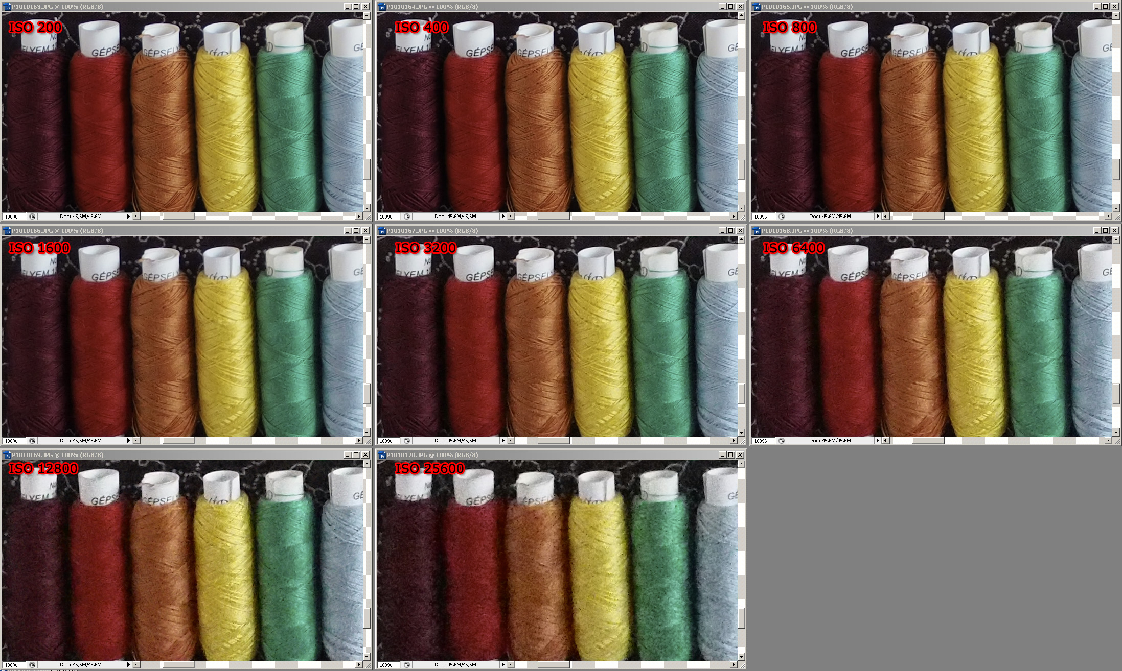

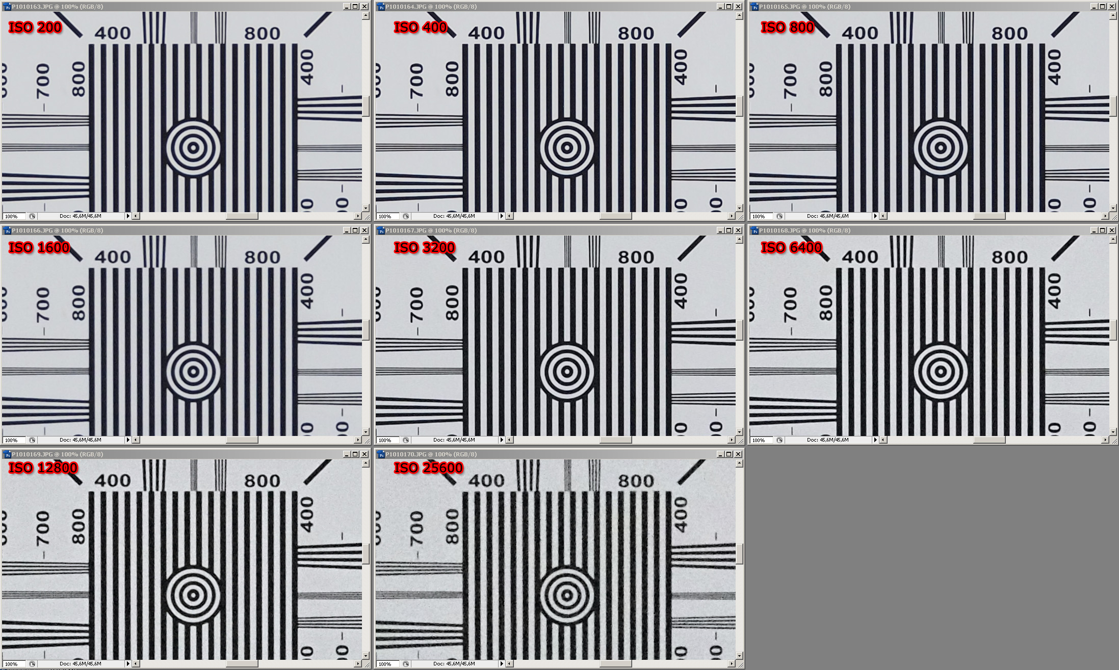

Mivel az Olympus PEN E-PL7-ben ugyanaz a szenzor és jelfeldolgozó egység lapul, mint pár másik, általunk korábban már tesztelt m4/3-os fényképezőgépben, ezért óriási meglepetésekre nem számítottunk. Sejthető volt, hogy az E-PL7 is hozza majd ugyanazt a képminőséget, mint mondjuk az E-P5 vagy az E-M10, és valóban, igazunk lett. Szerencsénkre a PEN E-PL7 nyersfájljainak támogatottsága cikkünk írásakor már benne volt a legfrissebb Adobe Camera RAW beépülő modulban, így nem csak a gép által létrehozott tömörített állományokban, hanem a saját RAW konverzióinkban is gyönyörködhettünk. Az ORF (Olympus RAW File) átalakításában az Adobe Photoshop CS6 próbaváltozata és az ACR 8.7.0.309 verziója volt segítségünkre. Első körben következzenek a szokásos zajos képek:
Tesztábránkat szokásunkhoz híven stabil háromlábra erősített fényképezőgéppel, 2 mp-es önkioldóval fotóztuk körülbelül egyméteres távolságból a géphez mellékelt, és cikkünk első szakaszában megemlített kitobjektívvel programautomatika módban. Nos, a készülék saját JPEG fájljai alapján körülbelül ISO 3200-6400 közti értékig lehet nyugodt szívvel feltekerni az érzékenységet, míg a képminőség elfogadható marad, azonban a legfinomabb részleteket már ISO 800-1600 körül kezdjük elveszíteni. A helyzet a RAW fájlok átalakításával körülbelül 1 FÉ értéknyit javul, itt olyan ISO 1600-3200 között kezdenek egybemosódni a pixelek. A két legmagasabb érték, az ISO 12 800 és az ISO 25 600 használatát lehetőleg csak vészhelyzetekre korlátozzuk, illetve olyan témákra, ahol inkább csak kontúrokkal, nem pedig apró részletekkel van dolgunk.
A képminták alapján elmondható, hogy az E-PL7 színvilága és általános képminősége szinte egy az egyben megegyezik a drágább E-P5, illetve E-M10 gépekével. Ha valaki szeretné megszerezni magának az Olympusra jellemző színvilágot, de inkább objektívekre költene, az válassza nyugodtan az E-PL7-et, nem fog csalódni képvilágában!

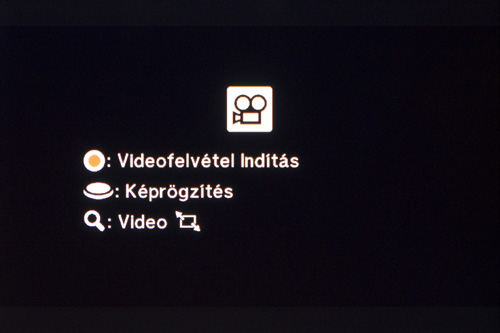

Bár az Olympus E-PL7 rendelkezik dedikált mozgóképfelvételi móddal, amit a módválasztó tárcsán választhatunk ki, ne számítsunk profi videokamerát megszégyenítő működésre és kezelhetőségre. Teljesen manuális is lehet az expozíció, azonban a záridőt, a rekeszértéket és az érzékenységet még a felvétel indítása előtt ki kell választanunk, felvétel közben ezen értékek módosítására ugyanis nincs lehetőség, sőt, felvétel közben semmin nem lehet változtatni.
Jó dolog, hogy a mérnökök nem tiltották le a képstabilizátor használatát, így az is bevethető. A legmagasabb érzékenység videózáshoz ISO 3200 lehet; a mikrofon érzékenységét a részletes menüben -10 és +10 között állíthatjuk, illetve kérhetünk szélzajszűrést is, aminek hatása lehet gyenge, normál vagy erős.
