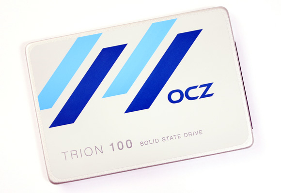

A szerkesztőségünkben landolt OCZ Trion 100 a szokásos kis papírdobozban érkezett, melyben most csak a meghajtó lapult, tehát se beépítőkeret, se csavarok, sem más tartozék nincs.
A Trion fémházat kapott, melynek magassága 7 milliméter, azaz a meghajtó befér szinte bármilyen jelenleg használatos 2,5"-os helyre. Az SSD meglehetősen könnyű, hisz tömege mindössze 48 gramm.

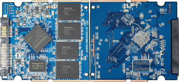

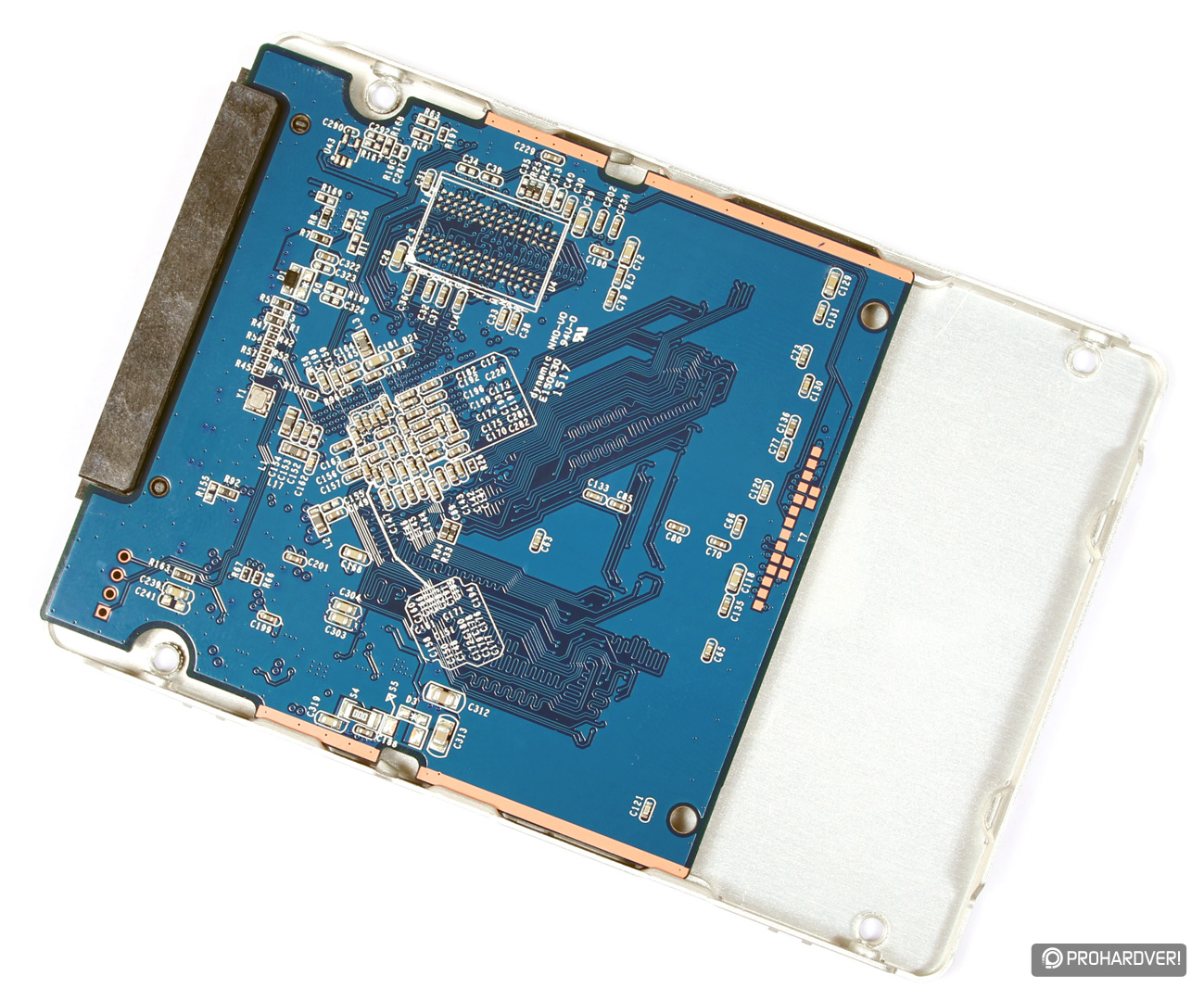

A szétszereléssel nem volt nehéz dolgunk, ugyanis a meghajtóban egy darab csavar sincs, így csak szét kellett pattintanunk az egymásba kapaszkodó két fémlapot. Az így felszínre került NYÁK kisebb ugyan, mint a sztenderd méret, de nagyobb, mint a Samsung TLC-s meghajtók esetében látott megoldás.

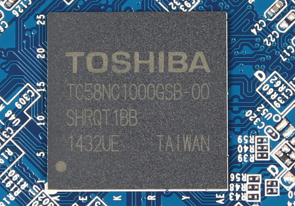

Az OCZ felvásárlása óta csak Toshiba NAND chipek kerültek a cég termékeibe, ami nem meglepő, a Trion SSD-ben viszont már a vezérlő is Toshiba márkájú. A TC58NC1000GSB típusjelzésű kontrollerről jóformán semmilyen információt nem lehet tudni, de valószínűleg az Indilinx Barefoot vezérlőknél valamivel gyengébb, illetve olcsóbb megoldásról van szó. A TRIM természetesen támogatott, ugyanakkor a különféle titkosítási eljárásokról le kell mondani.

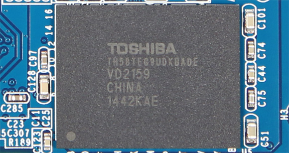

A NAND chipek szerepét 19 nm-es A19-es Toshiba modellek töltik be, melyek ebben az esetben TLC módban üzemelnek, azaz egyetlen cellába 3 bit adat kerülhet. Más információt egyelőre a NAND chipekről sem lehet tudni, bár erről manapság már egyetlen gyártó sem szokott túl sok adatot közölni. A chipek összkapacitásának nagyjából 7%-a tartalékterületként van elkülönítve.
Nálunk a sorozat 240 GB-os modellje járt, de a Trion 100 SSD-k 120, 480 és 960 GB-os kapacitással is elérhetőek.
