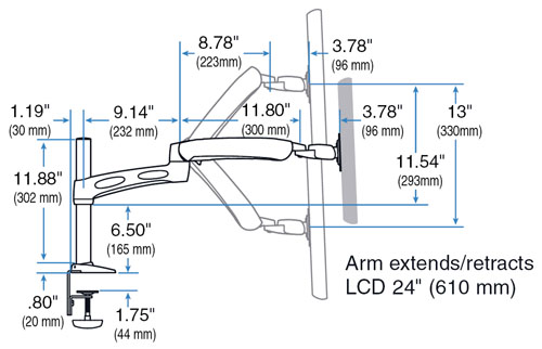

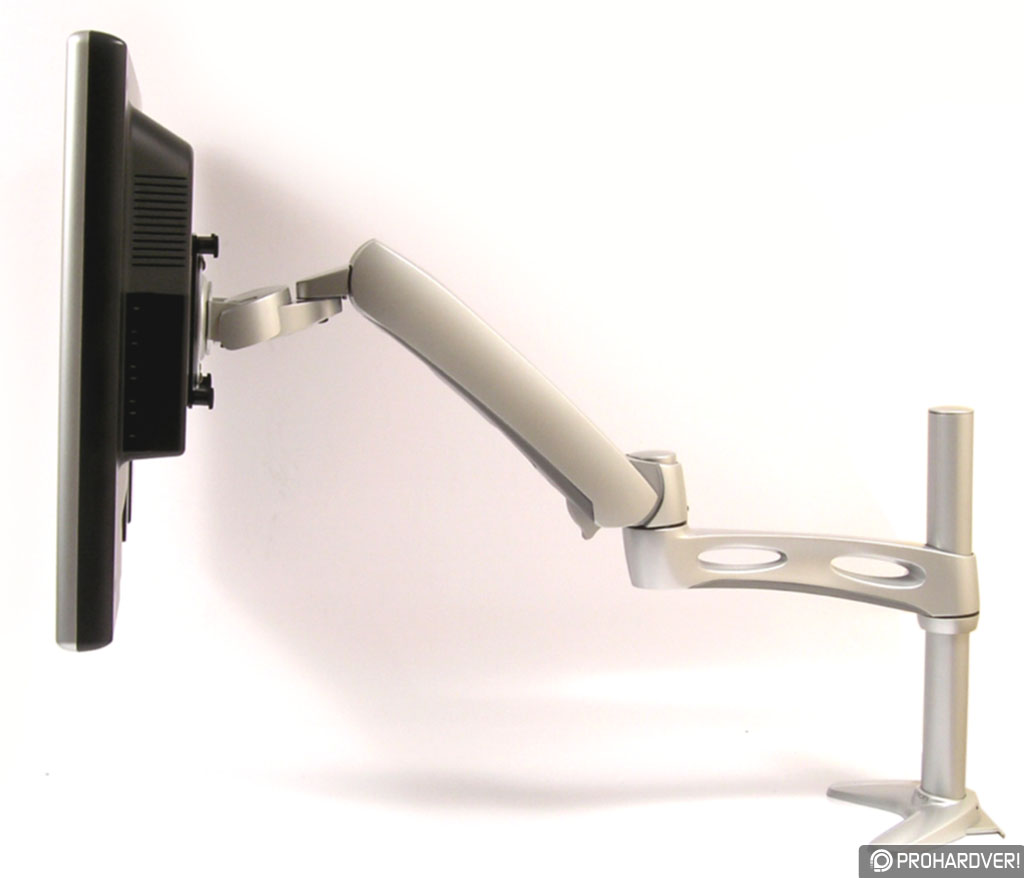

A mozgási lehetőségek tárháza szinte kimeríthetetlen. Az LX kar három függőleges tengelyen fordul el, ezekből kettőn 360, egyen pedig 180 fokot. A gém második része 330 mm magasra emelhető, amihez jön még a nyaki csukló 80 fokos dönthetősége és a pivot. A kar teherbírása legfeljebb 9,1 kilogramm, tehát a 24 colos monitorokat is elbírja. Van alsó határ is; a CF modul működtetéséhez legalább 2,3 kilogrammos ellensúly szükséges.

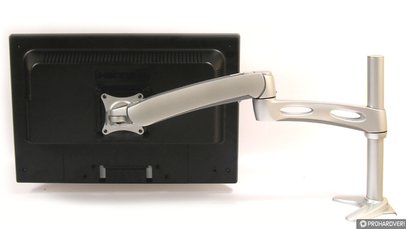

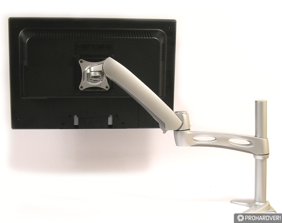

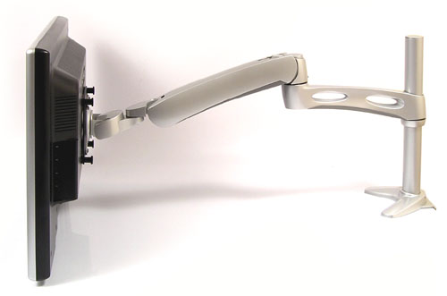

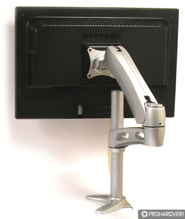

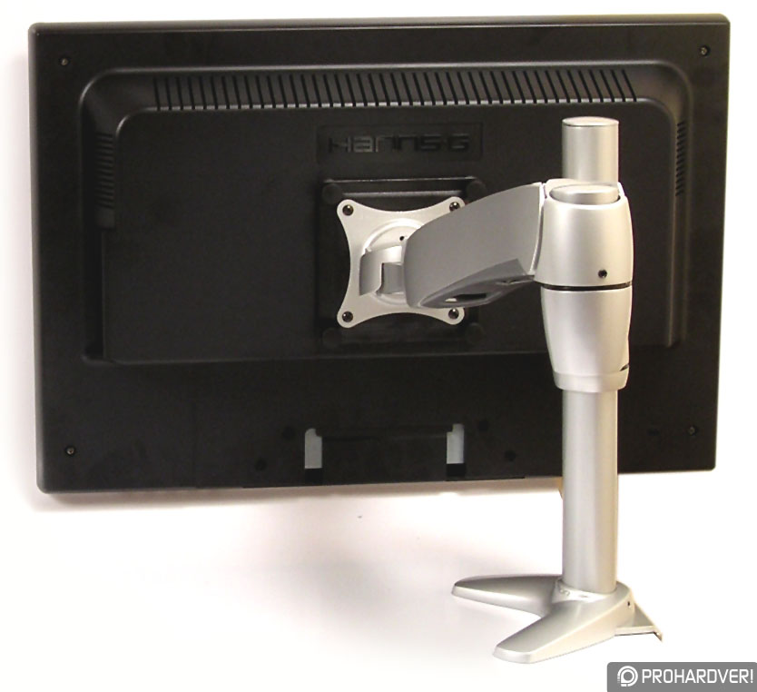

Teljesen kinyújtóztatva az LX kar 628 mm-es távolság áthidalására képes, és több mint 540 mm-es magasságba tör. Az alábbi négy fotón látható, hogy egyetlen gyűrűpozícióból a sík melyik négy sarokpontja érhető el. Ezek között minden helyzet beállítható, ráadásul az egész mozgás a másik oldalra is tükrözhető, sőt az alap tartógyűrűvel még magasabbra is állítható.

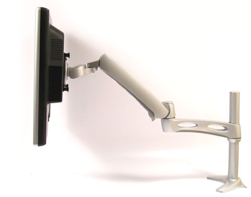

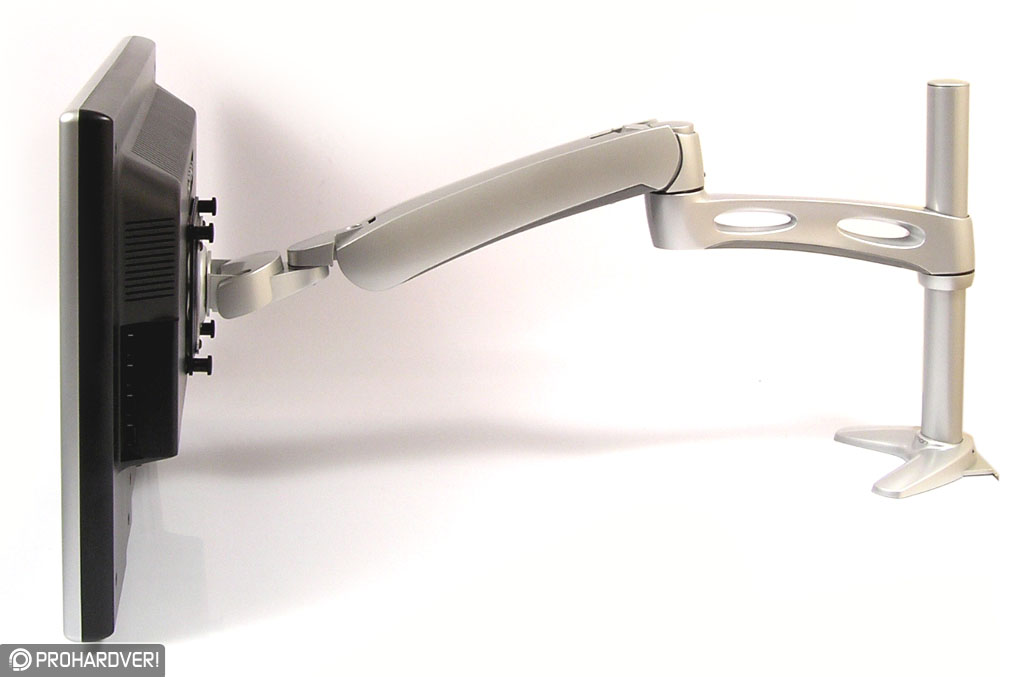

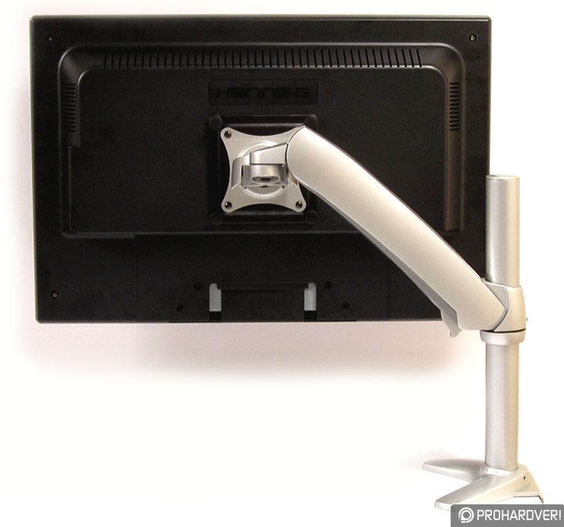

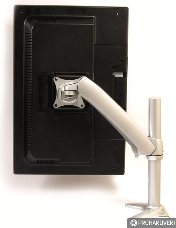

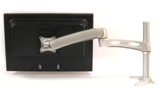

A gémre 6,8 kilogrammos, 22 colos HannsG HW223DP monitort rögzítettünk. Ha nincs rá szükség, a középső elemet ki is vehetjük. A felezett karú LX állvány még a nagy monitorral is elég hosszú maradt a pivot funkcióhoz. A kábelezésről sem feledkeztek meg az Ergotron mérnökei. A gém részeinek aljába műanyag vezetőelemeket szereltek.
