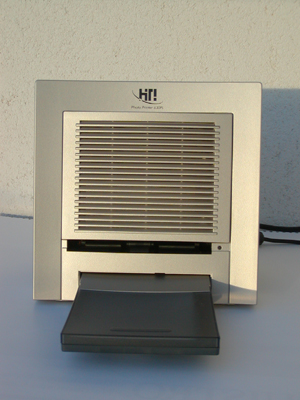

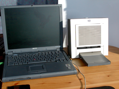

A HiTi 630 PL szublimációs printer. Az előző bekezdések fényében már az sokat elárul a technológia felsőbbrendűségéről, hogy nincs szüksége fekete festékre, amit magának kikever az "gazdag" fekete. Szóval hogyan is működik? Szüksége van festékszalagra, ami leginkább színes fóliára hasonlít, és sajnos a korábbiakkal ellentétben speciális papírra is. A méret is adott, 10 x 15 cm. A festékszalagon egymást követik a sárga, bíbor, cián és teljesen átlátszó oldalak. A szalagot a termikus fej rászorítja a papírra, és a fej hőmérsékletével arányos mennyiségű festéket diffúzió útján közvetít oda (dye diffusion thermo transfer, D2T2, de nem szublimál semmi). Így az alapszínek árnyalatainak teljes, folytonos skálája áll rendelkezésünkre. Mivel az egymást követő festékrétegek teljesen átlátszóak, a fehér papíron az alapszínek tökéletesen keverednek.
Egy printer pont egy pixel a képből (!), márpedig ez nem hangzik rosszul. A HiTi 630 PL nyomtató 300 dpi-s felbontása azt jelenti, hogy 10 x 15-ös képhez a printer driver 1200 x 1800-as, azaz 2.16 megapixeles képet interpolál, és azt veti papírra. Nehogy megtévesszenek a számok, ez a 300 dpi sokkal több, mint az előbbi 1200 dpi! Egy irányban 4-szer több pont eredményeként egy szublimációs pixel helyén 4 x 4-es tintasugaras pontháló van, amin a színárnyalatokat a nyolc (emlékszel még, melyik nyolc?) elsődleges színű pontok arányos elhelyezésével próbáljuk elérni, bizonytalan sikerrel. Nem hivatalos átváltásban azt szokták mondani, hogy csak a legalább 16 x 16-os tintasugaras háló tudja imitálni a szublimációs képpontot, azaz 4800 dpi-s felbontás kellene. Most már érthető, miért hat szemcsésnek a tintasugaras kép, és miért fényképszerűbb a szublimációs kép.

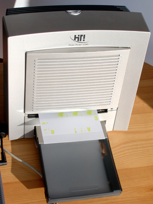

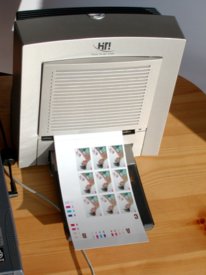

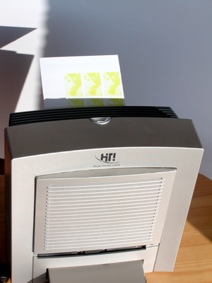

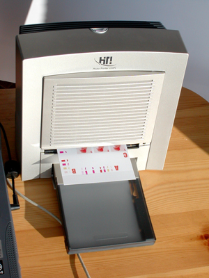

D2T2 printing
A HiTi 630 PL esetében csakúgy, mint más D2T2 ("szublimációs") nyomtatónál a folyamat a következőképpen játszódik: bemegy a papír a printer hasába, a fólia tekercs sárga oldalát rányomja a termikus fej, kijön a papír egy teljesen sárga képpel, bemegy újra a papír, közben a fólia egy oldalnyit előreteker, így most a bíbor oldala következik, kijön a papír egy tök piros képpel (aha, sárga + bíbor = piros, ez az egyik a nyolc elsődleges színből, cián + sárga = zöld, cián + bíbor = kék), bemegy a papír, közben a fólia ismét tovább fordult egy oldalt, és a cián kép nyomódik rá, kijön a teljesen színes kép. Ekkor azonban még egyszer visszamegy a papír... miért? Most jön az átlátszó védőréteg nyomása, mellyel be is fejeztük a nyomtatást. Az eredmény? Egy vízálló, UV álló, idővel sem elhomályosuló, a hagyományos vegyi úton előállított papír képhez nagyon hasonló színű és tapintású kép. Ha minden szavamat ellenőrizted, károsítás nélkül lemoshatod ujjlenyomataidat a képről.
Indul a banzáj..
..kész a sárga..
..kész a piros..
..és végül kész a kép is!

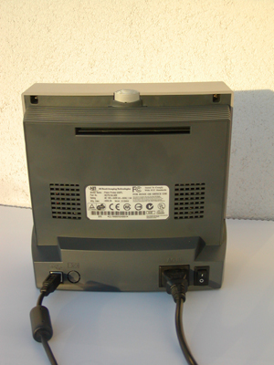

A printer installálása nagyon egyszerű, USB (v1.1) porton keresztül csatlakozik a számítógéphez. A kábelezés, a festékszalag és a papír adagoló behelyezése sima ügy. A mellékelt CD-n a szükséges driver mellett két képszerkesztő software is található. A driver csak Windows 98/ME/2000/XP operációs rendszerekkel működik, hátrányos helyzetű Mac tulajdonosoknak le kell mondani erről az örömről. Egyik mellékelt program a Photo Desiree', ami nagyon egyszerű, de azért hatékony, lehet vele a kép színegyensúlyát, élességét, fényerejét, kontrasztját állítani, sőt, a Mirabella utasítás felkínál 9 előre elkészített variációt, amiből egyetlen klikkeléssel kiválaszthatjuk a legmegfelelőbbet.
