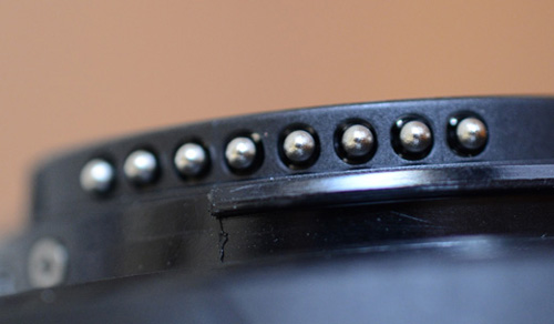

A bajonett állapotát is érdemes megfigyelni. Az érintkezők legyenek tiszták, ne legyen rajtuk jól látható, feltűnő kopás (ne az apró karcokra gondoljunk, az a napi használat során idővel előfordul), de a bajonett vezetőnyelvei se legyenek megkopva. Az riasztó jel, ha ütésnyomok, esetleg forgácsolódás látható rajtuk.
