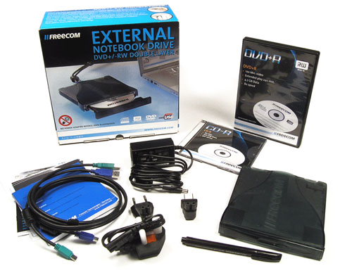

A Freecom nem bánt szűkmarkúan a körítéssel. A tápegység és adatkábel mellé két üres lemezt – egy CD-R-t és egy DVD+R-t – valamint egy alkoholos filctollat is kaptunk. További két korongon használati útmutató és Roxio Easy Media Creator 7 található, mellyel hang- és képanyagainkat menthetjük optikai lemezekre, vagy akár összetettebb DVD-t is készíthetünk vele.
Az íróhoz igazi utazó adaptert mellékeltek, ugyanis háromféle villásdugó jár hozzá, így Európán kívül is használható. A meghajtó fogyasztása meglehetősen alacsony, a tápon 5,5 voltos felszültséget és 2,2 amperes áramerősséget tüntettek fel, így legfeljebb 12 wattot eszik a kis gravírozó.

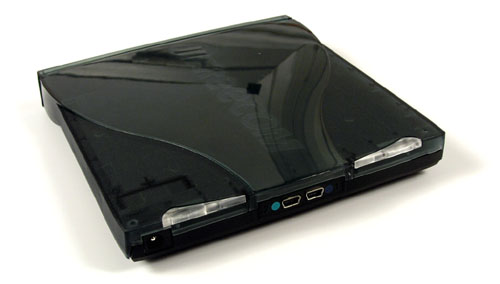

Hátulról is formás a vékony Freecom. A fényes, íves felülettel kontrasztos a szélső, matt bevonat. A két világos búra alatt lámpákat sejtettünk, de végül fény nélkül maradtak. Rendeltetésüket nem sikerült kideríteni, valószínűleg csak dekorációk. A meghajtó hátulján két mini USB csatlakozó található, egyik kék, a másik zöld színjelzéssel. A bal sarokba került a táp csatlakozója, amelyre nincs is mindig szükség!
Nem csak a hátsó konnektor, hanem az USB kábel is dupla. Elsőre nem tudtuk ezt mire vélni, de a szerelési útmutatóból kiderült, hogy táp nélkül, a két USB-ről is működik a kis pörkölő.
Freecom FS-50 - folyt.
Ez a tény meglepő, hiszen a két USB foglalat sem képes 12 watt leadására. A meghajtót hanyatt fektetve fény derül a turpisságra. A Freecom FS-50 alján egy kis ajtócska található, mely mögött NiMH akkumulátor bújuk. A telep négy AAA ceruzaelem méretű és 700 mAh-s. A táp nélkül dupla USB-s üzem csak akkor lehetséges, ha az akkumulátort előzőleg feltöltöttük. Egy töltéssel, csupán a két USB csatlakozót használva, egy CD-t és egy DVD-t tudtunk megírni, majd ezeket tízszer, illetve hétszer sikerült visszaolvasnunk. Ugyan a kis meghajtó alján gumitalpak voltak, nagyobb fordulatú olvasáskor erősen vibrált, rázta a környezetét.

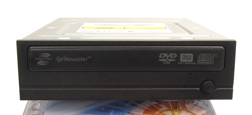

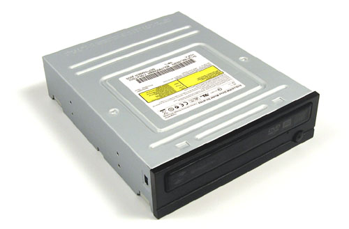

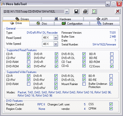

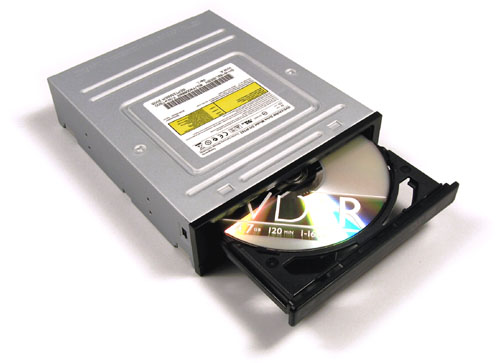

Harmadik LightScribe DVD-írónk, a Samsung SH-W162L OEM kiszerelésben, csak egy zacskóban érkezett. Korábban már járt nálunk egy világos, gravírozó képesség nélküli SH-W162, most feketét kaptunk.
Megjelenésben semmi különöset sem mutatott a Samsung. Nem egész két centiméterrel hosszabb, mint a HP. Előlapja szintén egyszerű, alkatrészei kissé lekerekített formát kaptak. A sötét szín természetesen a tálcán is folytatódott.

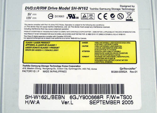

A címkére pillantva megállapítottuk, hogy félig-meddig ez a meghajtó is Toshiba, hiszen a Samsunggal közösen gyártanak Toshiba Samsung Storage Technology néven.
A meghajtó azonosítóján sajnos nincsen pipa sem a DVD-RAM olvasás, sem az írás mellett. Jó hír viszont, hogy a Samsung legfrissebb firmware-je november végi, így valószínűleg a legújabb lemezekhez is optimalizálták már.

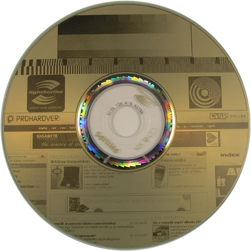

Teszt - LightScribe CD

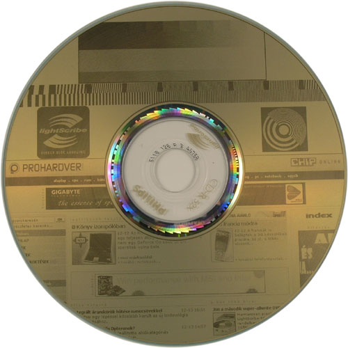

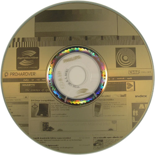

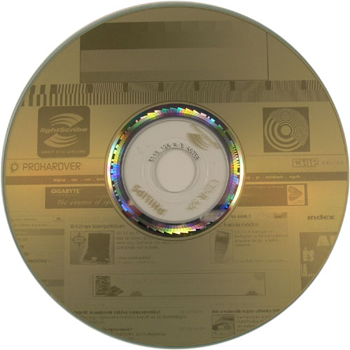

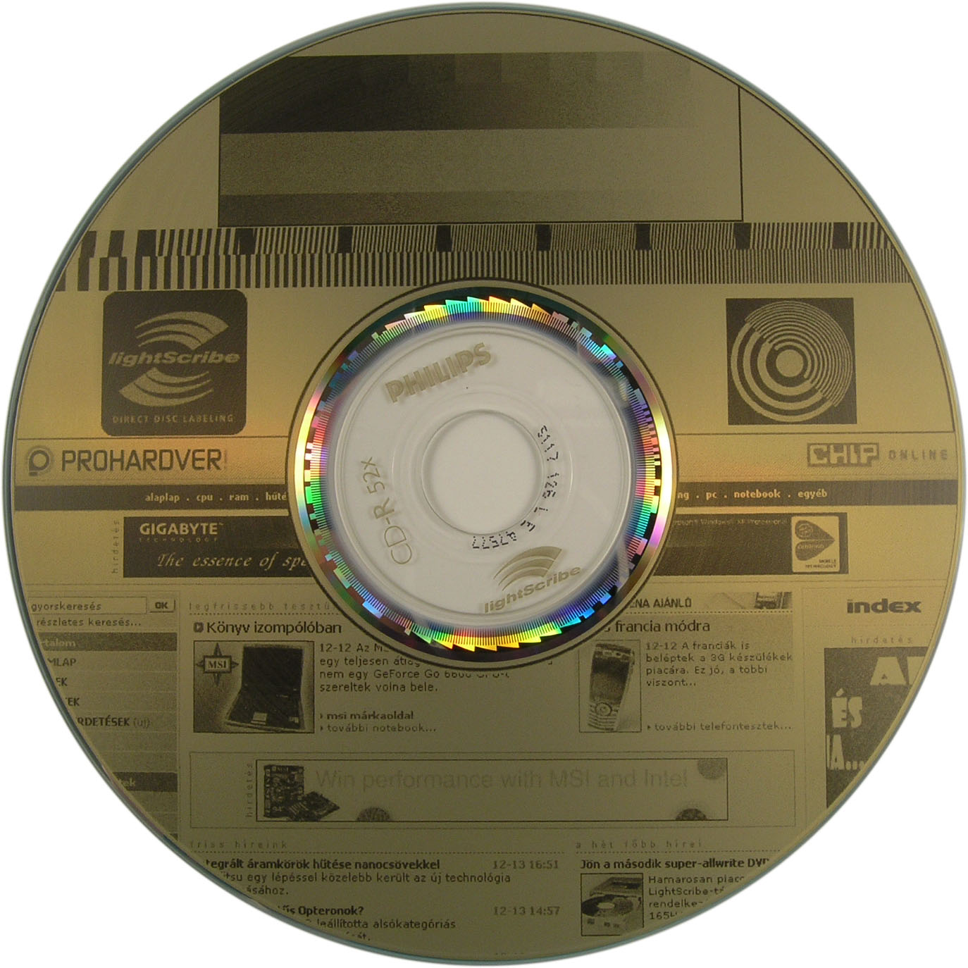

Mindenekelőtt a LightScribe működésére voltunk kíváncsiak. A Nero kiegészítést feltelepítve nekiláttunk a tesztlemez elkészítésének. Mivel alaposan meg akartuk izzasztani a monokróm technológiát, színátmeneteket, finom vonalas ábrákat, és apró betűs szöveget is raktunk a címkére, mely végül 960 x 960 képpontos lett. A megközelítőleg 12 centiméteres lemezátmérőből számolva nagyjából 200 dpi-s felbontást kaptunk, így a 600 dpi-re is képes lézergravírozást nem terheltük meg túlságosan.

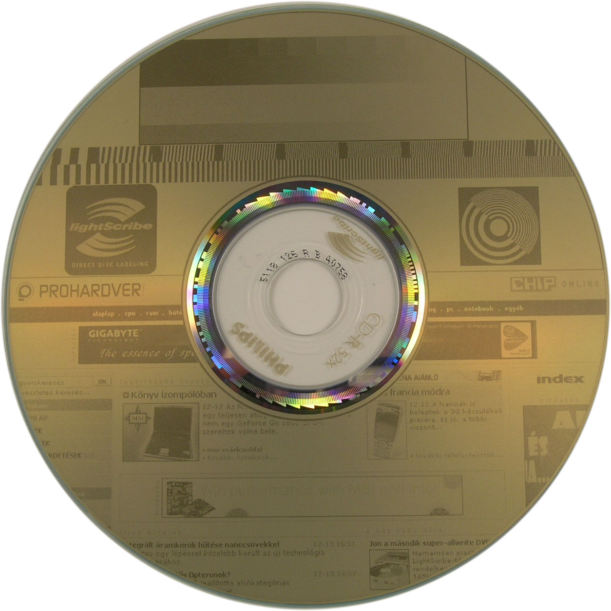

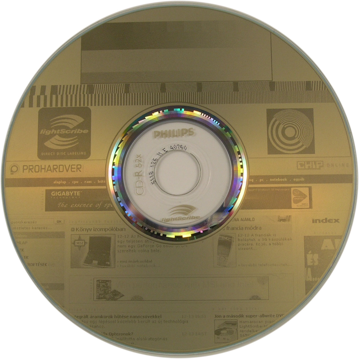

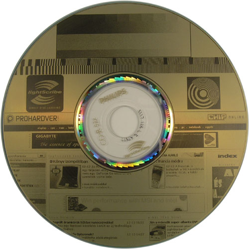

Először a CD-kel próbálkoztunk. A teljes ábra bevésése a HP írónak tartott a legrövidebb ideig, 18:29 percig. A Samsung 15 másodperccel tovább dolgozott, a Freecomnak 22:11 perc kellett. Az eredmény megfelelő visszaadása nem egyszerű feladat, hiszen fényképezőgépünkön is múlik. A fotókat ugyanazzal a beállítással készítettük, így megközelítőleg ugyanolyan minőségben adják vissza az egyes lemezek képeit. Hozzá kell tenni, hogy a valóságban valamivel szebb volt az eredmény. Az összehasonlításhoz a teljes méretű képeket érdemes használni.
Freecom FS-50 - egyszer
HP dvd840i/b - egyszer
Samsung SH-W162L - egyszer
A nyomatok elsőre meglehetősen világosak voltak, de többszöri átírás után sötétebbek lesznek. A pozicionálás miatt elvileg nem kell aggódni, a rétegek tökéletes fedésbe kerülnek. A Freecom meghajtó képe volt a legjobb, bár a felső színátmeneteken ez is elvérzett. A vékony vonalakkal nem volt probléma, szemmel láthatóan finomabb mintával is megbirkózik a LightScribe. Ugyan kissé világosak voltak, de a lemez alján olvasható PROHARDVER! hírek 1,5 mm-es betűi is tökéletes rajzolatúak lettek; ez sajnos a fényképen nem látszik. Szintén a fényképezőgép áldozatául estek a PROHARDVER! fejlécben látható finom ferde vonalak, melyek csupán az eredeti kép nagyításán láthatóak. A CD-ken ezek is láthatóak maradtak!
A másik két meghajtót éppen a LightScribe logo fogta meg. Ott koncentrikus körök jelentek meg. A HP esetében erőteljesebbek, és a túloldali köríves ábrán, valamint a középen keresztbefutó menün is látszottak. A Samsung sávozása kevésbé volt egyenletes, ezért ahol erősebben jelentkezett, ott zavaróbb volt, mint a HP esetében.
Freecom FS-50 - kétszer
HP dvd840i/b - kétszer
Samsung SH-W162L - kétszer
A második menet után kíváncsian vártuk, hogy vajon hogyan sikerült a pozícionálás, lesz-e eltolódás a két réteg között. Kijelenthetjük, hogy nem volt, egyetlen finom részletnél sem tapasztaltunk szellemképesedést. Mindegyik lemez jelentősen besötétedett, a legnagyobb mértékben a Samsungé. Erősödtek a koncentrikus körök is, melyek már a Freecomnál is megjelentek, és továbbra is a HP-nél voltak a legegyenletesebbek.
Freecom FS-50 - háromszor
HP dvd840i/b - háromszor
Samsung SH-W162L - háromszor

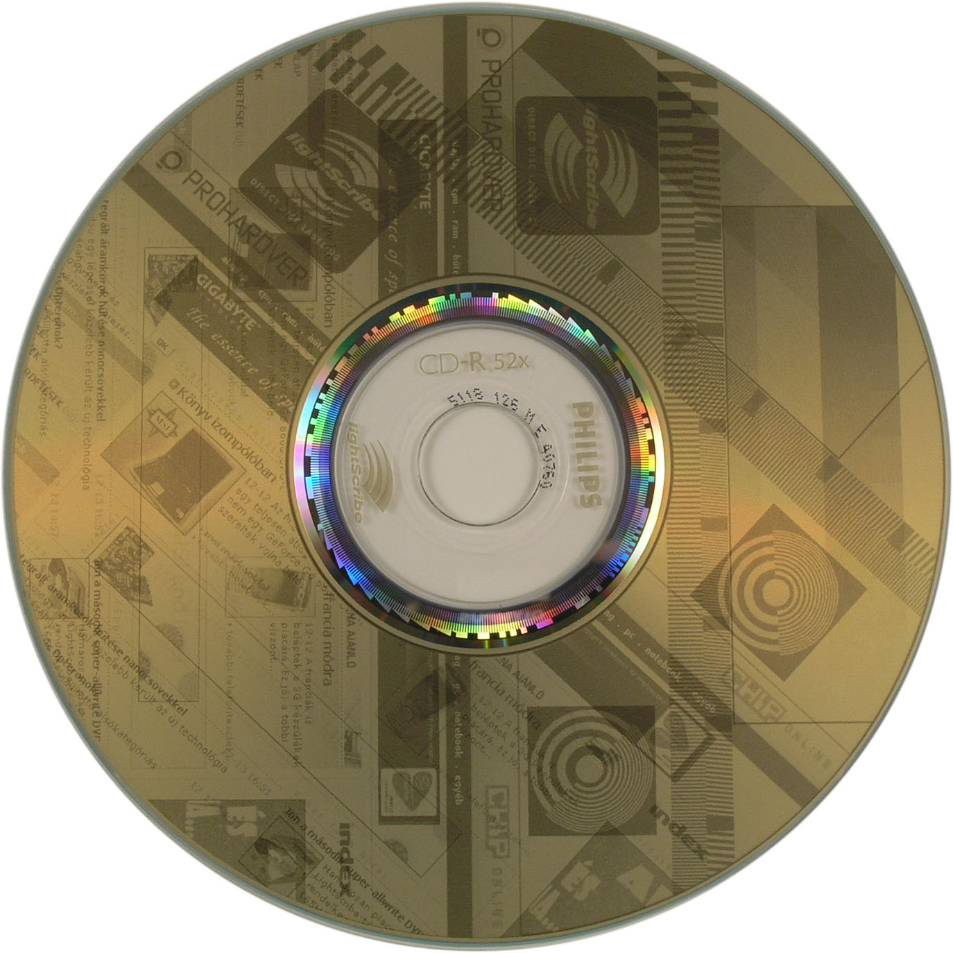

Harmadjára már nagyjából egy órája kínoztuk a lemezeket, ráadásul az előző menethez képest nem is sokat változtak a karcolatok. Ugyan a fénykép némileg csal, szabad szemmel vizsgálva a Freecom és a Samsung képe közel azonos volt. A HP már első pillantásra különbözött tőlük, ugyanis koncentrikus körei ismét egyenletesebbek voltak. Ez világosabb, homogén felületeknél gyengébb képet eredményezett, sötéteknél viszont jobbnak ítéltük meg. Ha az ember nem erős lámpa alatt vizsgálja tüzetesen a LightScribe CD-k rajzolatát, akkor minőségük tökéletesen megfelelő, de tanácsos két kört menni a korongokon. Tesztelés közben a lehetetlen is sikerült; a Samsung íróval elforgatott képet produkáltunk. Ennek okát nem tudjuk pontosan megmagyarázni, talán fényképezés közben egy ujjlenyomat kerülhetett a belső gyűrűre, és az zavart okozott. Erre a felületre tanácsos fokozottan figyelni!

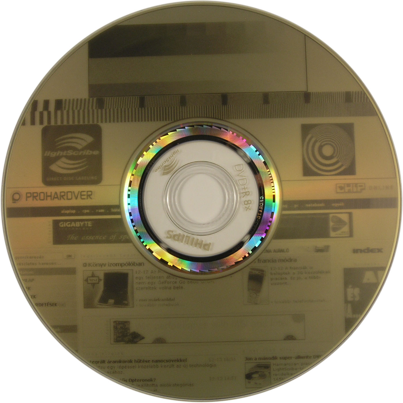

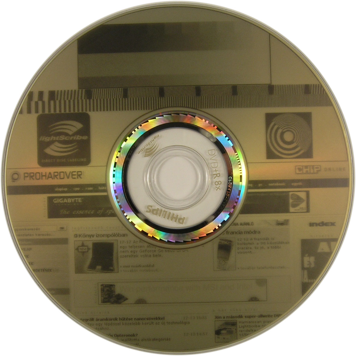

Teszt - LightScribe DVD és értékelés

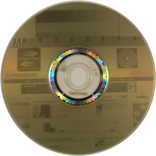

A DVD-k lézercímkézése egy kör után sokkal gyengébb eredményt produkált, mint a CD-ké, ráadásul a fényképezés még tovább rontott a helyzeten. Öröm az ürömben, hogy a korábban tapasztalt koncentrikus köröknek egyelőre se híre, se hamva. Az elmosódás oka a DVD eltérő kialakítása, hiszen itt nemcsak a lézernek, de a szemünkbe jutó fénynek is rázósabb útja van. A DVD lemezek írásához több idő kellett. Az első helyet 21:11 perccel a Samsung vette át, a HP nyolc másodperccel, a Freecom pontosan egy perccel maradt le mögötte.
A második ciklus után mindhárom DVD címkéje jelentősen erősebb rajzolatú lett, a színek sötétedtek, a vonalak élesedtek, de a minőség továbbra is elmaradt a CD-ké mögött. Valamiféle koncentrikus pacák alakultak ki a Freecom és a Samsung által írt lemezeken. Ezek minden bizonnyal a CD-knél is tapasztalt erősebben kiemelkedő ívek, míg a HP határozottabb, de egyenletesebb sávjait még elmosta a polikarbonát réteg.
A harmadik lézerkezelés után a valóságban jobban elkülönült a három lemez minősége, mint ahogyan ez a képeken látható. A Freecom esetében világos elkenődés íve látszott a LightScribe logón és a felső színátmenetek külső részén is. A felső, egyre finomodó vonalkák két középső szegmensében enyhe moare alakult ki, de az alsó, pici betűk élesek maradtak. Csupán a polikarbonát réteg keltette árnyék látszott mellettük. Egyenletesebben, de a Samsung eredményében is ott voltak a koncentrikus vonalak, és a középső moare is. A HP produkcióját tartottuk a legjobbnak. A Freecoménál már első ránézésre szebb volt, és egy kis vizsgálódás után megtaláltuk azokat a részleteket is, ahol a Samsungot is megelőzte. Úgy tűnik, az egyenletesebb sávozódásra sokkal jobb hatással van a fedőréteg.
A LightScribe CD-k és DVD-k képét összevetve az előbbi szebbnek bizonyult, de a DVD-re produkált eredmény is fölülmúl bármilyen kézírást. Információink szerint rövidesen napvilágot lát a gyorsabb írásra képes LightScribe technológia, mely firmware frissítés után a régi meghajtókkal is használható.
