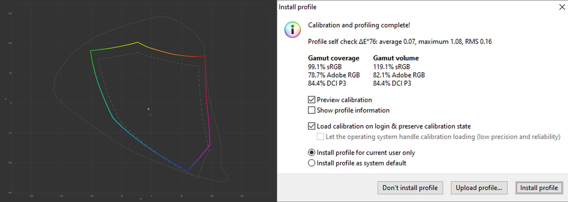

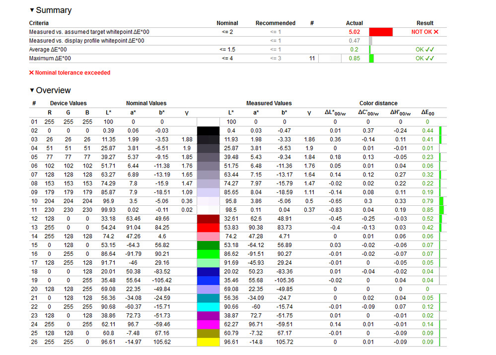

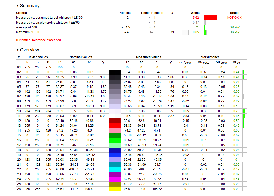

Ezt követően a célértékeket (120 cd/m² fényerősség, 6500 K színhőmérséklet, 2,2 gamma), illetve természetesen a lehető legjobb színpontosságot próbáltuk elérni. A fényerő 129,4 cd/m² lett 0,0578 cd/m² feketeszint mellett, ami 2238,3:1 natív kontrasztot jelent. A kapott színhőmérséklet 5900 K, az átlagos delta E 0,2, a legnagyobb delta E pedig 0,85, ezek pedig kimagaslóan jó értékek. A képen a színtérlefedettség látható: a szürke szaggatott vonal jelzi a referencia színteret, míg a színes alakzatok a mért színteret ábrázolják eszerint a kijelző 119,1 százalékban fedi az sRGB színteret, ezen belül a számottevő pontosság 99,1%, mely értékek az átlagosnál jobbak.
