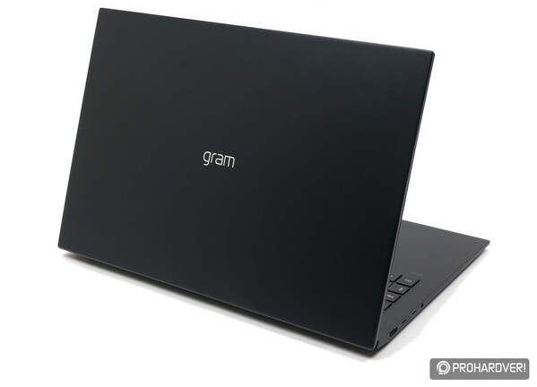

A Gram 17 dizájnja kifejezetten konzervatív, külseje minimalista, az egyedüli dísz a monitor hátoldalába besüllyesztett Gram felirat. Az élek minimális lekerekítést kaptak csak, elöl pedig az egy kézzel is nyitható és mozgatható képernyő felnyitását segítő apró bemélyedés töri csak meg a síkokat és egyeneseket. A kijelzőt magát egyébként nem lehet 180 fokban „kiteríteni”, viszont kettő helyett három zsanér gondoskodik arról, hogy minél kevésbé libegjen.
A sötétszürke (hivatalos nevén obszidiánfekete) burkolat a csuklótámaszon és a billentyűzet körül is folytatódik, és ezt az anyagot látjuk viszont alul is. Ez a rész hátul vaskos gumilábakat kapott, ami kedvez a hűtésnek és a billentyűzet is kényelmesebb szögben áll. Sajnos a bővítést gyakorlatilag lehetetlenné teszik a csavarfejeket rejtő lábak és gumidugók – az LG nagyon nem szeretné, ha illetéktelenek nyúlkálnának a Gram 17 belsejébe.

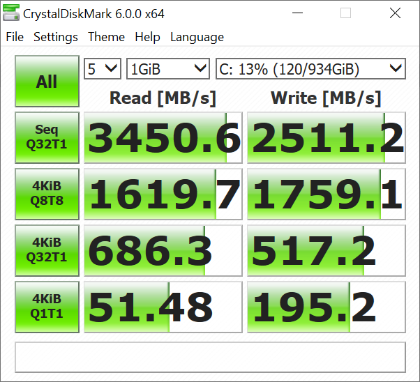

Első mérőprogramként szokás szerint a CrystalDiskMark 6-ot vetettük be, hogy ellenőrizzük a háttértár megfelelő működését. A számok alapján az SK Hynix gyártotta meghajtó jól teljesít, a rendszer pedig képes kihasználni a PCIe 3.0 x4 jelentette lehetőségeket, ez tehát biztos nem fogja akadályozni a hardver többi részét a száguldásban.

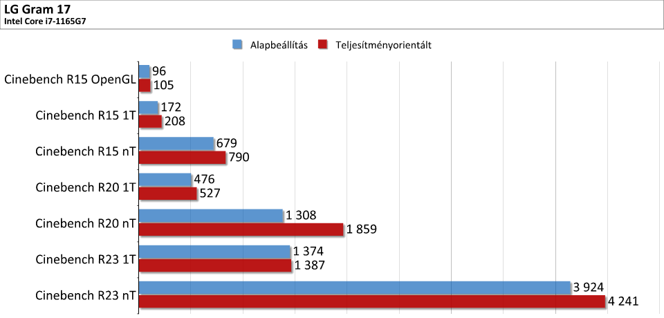

Talán nem árulunk el nagy titkot azzal, ha előre elmondjuk: a Core i7-1165G7 a rendkívül vékonyra szabott gépházban nem igazán tudja kifutni magát, és ez a legtöbb alapbeállításon futtatott tesztben látszik is. Helyzetét nem könnyíti meg, hogy az LG a hűtésnél is inkább a zajszintre, mintsem a nagy hatásfokra figyelt, így pedig ugyan a Gram 17 nagyobb terhelés alatt is halk marad, viszont a CPU teljesítménye erősen korlátozódik.

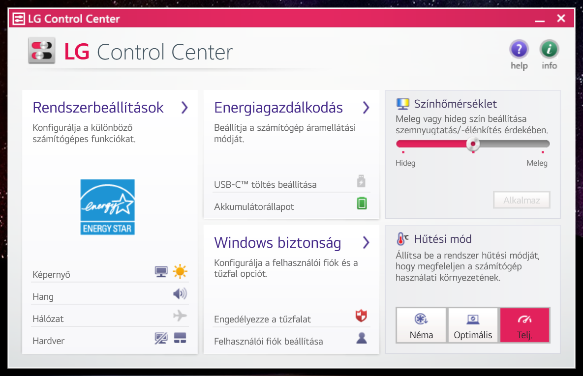

Amennyiben hajlandóak vagyunk némi zúgást elviselni, akkor az LG Control Centerben aktiválhatjuk a Teljesítményorientált hűtési módot – ez azonban csak a legközelebbi újraindításig él, a következő belépéskor ismét az Optimális üzemmódban találjuk magunkat. A Windows energiagazdálkodással kapcsolatos beállításai között persze kiválaszthatjuk a „Legjobb teljesítmény” lehetőséget – ezt mi is megtettük, így a notebookot az alapbeállítások mellett ezzel a profillal és teljesítményorientált hűtéssel is kipróbáltuk. Szokásos tesztcsomagjainkat futtatva a következőket kaptuk:

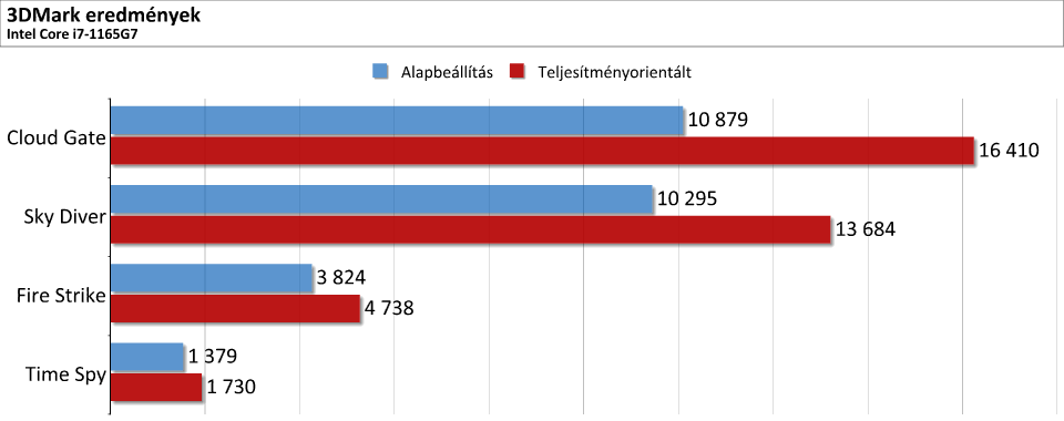

Mint látható, ha sürgős dolgunk van, bizony érdemes a beállításokkal foglalkozni, némi plusz zajért cserébe különösen a többszálas, hosszabb ideig tartó feladatoknál tehetünk szert érezhető előnyre.
Ami a 3D-s képességeket illeti, az Intel Xe kínálta lehetőségek a modern játékok esetében általában a HD, Full HD felbontás használatában merülnek ki, jellemzően közepes minőségi beállítások mellett. Ez itt nem gond, az LG Gram 17 egyértelműen nem egy játékközpontú notebook, de némi minimális szórakozást azért már ez az integrált grafika is lehetővé tesz. Amennyiben erre készülünk, ne feledkezzünk meg viszont nagyobb fokozatra kapcsolni a hűtést és aktiválni a Windows Teljesítménycentrikus profilját, mert ezek érezhető gyorsulást jelentenek majd.

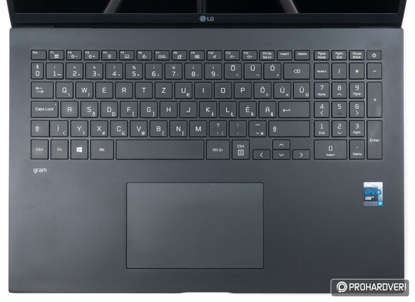

Egy ilyen nagy notebookra nem nehéz kényelmes kiosztású billentyűzetet tenni, és az LG-nek sem okozott ez gondot, a Gram 17-re egy numerikus résszel is ellátott, jól használható klaviatúra került. A kurzormozgatók összezsúfolását talán kritizálhatjuk, de mivel nem a játékoké a főszerep, ez annyira nem lényeges, a többi gomb pedig „nem tapad”, a szövegbevitelhez nem kell újra megtanulni az elrendezésüket.
Az egyes gombok (melyek természetesen háttérvilágítással is rendelkeznek) kellemes, határozott visszajelzést adnak, útjuk is elfogadhatóan hosszú, a karakterek pedig sötétben és világosban is jól látszanak. Dedikált billentyűk nincsenek, de a bekapcsológomb a trendeknek megfelelően egy Windows Hello kompatibilis ujjlenyomat-olvasót is kapott (a másik elterjedt biometrikus megoldás, az IR-es webkamera viszont hiányzik). A tapipad kellően nagy méretű (130 x 82 mm), integrált gombokkal rendelkezik és támogatja a többujjas gesztusokat is.
