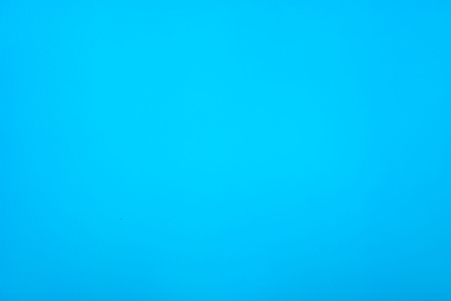

A háttérvilágítás nem teljesen homogén, de mindennapi használat során a felhők, foltok egyáltalán nem látszódnak, és sarkoknál átszűrődő fénnyel sem kell számolni. Jó minőségű forrásból származó, különösen a nagyfelbontású tévéműsorok vagy filmek esetén zajosodás egyáltalán nem jelentkezett. SD adásoknál azért bele-bele lehet futni némi pixelesedésbe, de ezen a Zajcsökkentés funkció aktiválásával hatékonyan lehet segíteni.

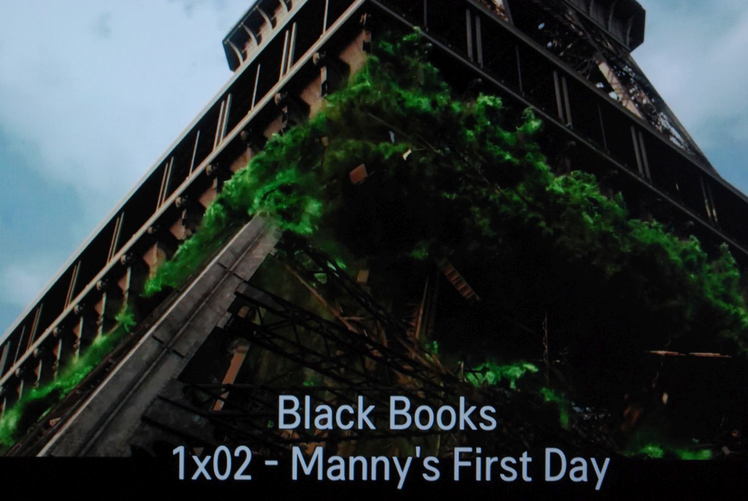

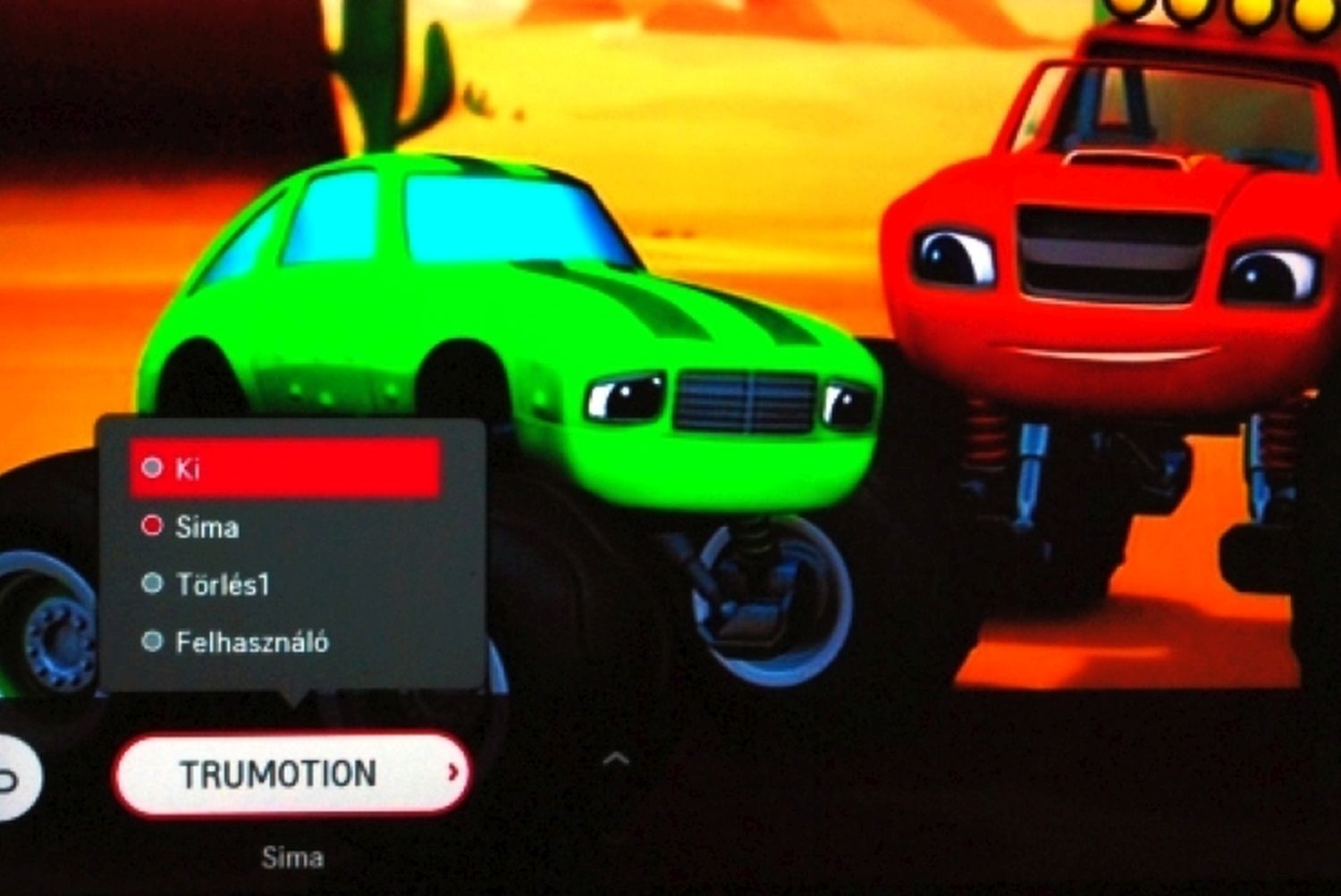

Akadozással egyáltalán nem találkoztunk, a mozgás mindig folyamatos volt, így a TruMotion interpolációs technológiát nem is kapcsoltuk be. A Dinamikus Kontrasztra is ez a sors várt, aktív állapotában ugyanis természetellenes képet eredményez. Ugyanezt lehet elmondani a Feketeszintre is, amely szintén kontrasztosabbá teszi a képet, viszont ennek hatására a sötétebb képrészletek olykor eltűnhetnek. A betekintési szög IPS panelhez méltóan horizontálisan és vertikálisan is nagyon jó, így nagyon oldalról vagy fölülről nézve sem kezdenek el fakulni a színek. Játék módban, kikapcsolt képjavító technológiák mellett 63 ms input lagot mértünk, ami a tévéuniverzumban meglehetősen közepes értéknek számít, de aki nem játszik, annak ez az érték nem releváns.
LG 43LF630V LG 43LF630V
LG 43LF630V [+]
Utánhúzással egyáltalán nem találkoztunk, tehát még a gyorsan mozgó, kisméretű objektumok sem vonszolnak maguk után halvány uszályt, de egy ilyen kaliberű gyártótól ez 2015-ben már alapelvárás. Az viszont sajnos nem, hogy ne jelenjen meg vibráló aura az alakok körül, hiszen ebbe az effektbe még manapság is viszonylag gyakran bele lehet futni, azonban ez a készülék megkímélt minket ettől a hibától is. A 16:9, 4:3 mellett választható a 14:9 képarány is, valamint két nagyított opció is megtalálható a kínálatban. Aki nem akar ezzel foglalkozni, annak sem kell aggódnia, hiszen az automata kitöltés hibátlanul működik, és az is megparancsolható a készüléknek, hogy a forrásanyag eredeti képarányát használja.

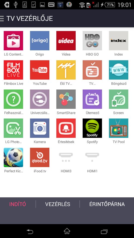

Vezérlőeszközök
A modell ugyan képes együttműködni az LG egyik csodafegyverének számító Magic Remote mozgásérzékelős távirányítóval, viszont ezt külön kell megvásárolni hozzá. A dobozban az alapkiszerelés részeként megtalálható távvezérlő egy teljesen szimpla darab. Külseje puritán, de fogása kényelmes, a rajta lévő funkciógombok száma és mérete is megfelelő, melyekkel elérhető minden fontosabb szolgáltatás.

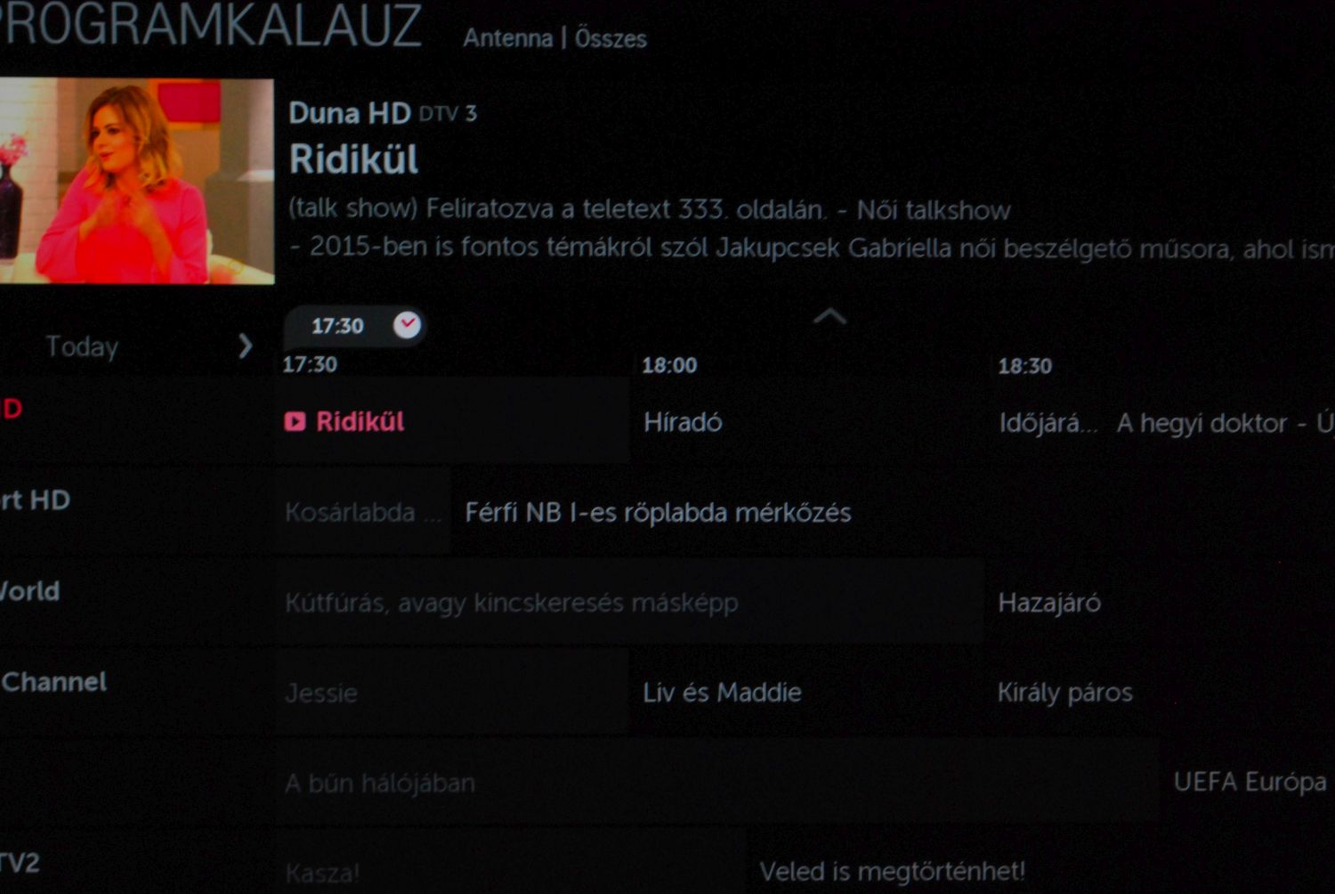

Ezúttal is lekérhetőek egy gombnyomással az aktuálisan futó műsorral kapcsolatos információk, valamint fellapozható az elektronikus programmagazin is. Utóbbi egyszerre hat adó egyenként kétórányi műsorkínálatát jeleníti meg egyszerre a képernyőn, de akár több napra előre is átböngészhető a választék. Arra azonban nincs mód, hogy az egyes adásokat típusuk szerint listázza a felhasználó, tehát hogy például csak a híreket vagy sportközvetítéseket jelenítse meg a kijelzőn.

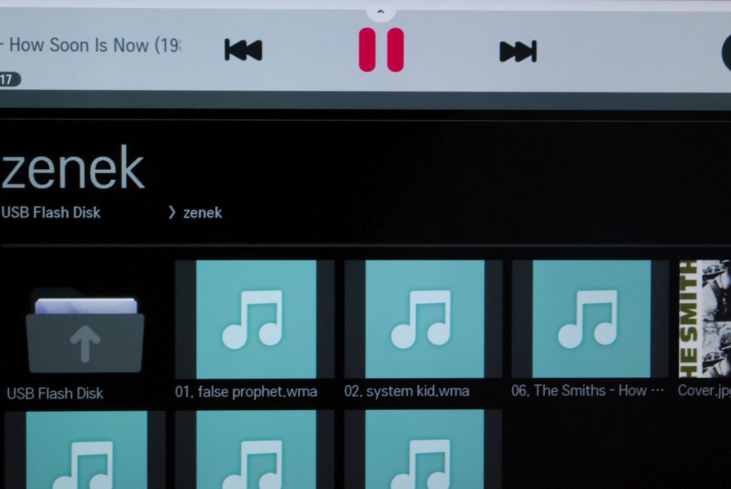

Médialejátszó
A számítógépes fájlkezelő szoftvereknél megszokott tipográfiai elemek alkalmazásának köszönhetően az integrált médialejátszó kezelése senkinek sem okozhat problémát. Sajnos lejátszási lista összeállítását nem teszi lehetővé, így ha valakinek erre lenne szüksége, például mert rengeteg képe van egy könyvtárban, de csak néhányat szeretne ezek közül megmutatni, akkor azt korábban kell létrehoznia egy számítógépen.
LG 43LF630V [+]
Az audioállományok közül a kötelezőnek mondható MP3 és WMA mellett a WAV és a FLAC formátumok megszólaltatása biztosított, valamint képes az ID3 tagek feldolgozására. A képek közül JPG, BMP és PNG szabványok jeleníthetőek meg. A diavetítés funkció természetesen bekapcsolható, és az állítható sebességű képváltás különféle effektekkel is feldobható. Aláfestő zene elindítása is lehetséges, a képek nagyíthatóak, forgathatóak, sőt még különféle szűrők (olajfesték, fekete-fehér, szépia stb.) is pakolhatóak rájuk, ami nagyon jó ötlet.
LG 43LF630V [+]
Szokásos tesztcsomagunk végigpörgetése után kiderült, hogy egyedül a Killa_sample fájl lejátszása okozott problémát, ennek elindítását kerek-perec megtagadta a lejátszó. Viszont a többivel semmi gond nem volt, akadozásmentesen, színhelyesen, hanghibák nélkül mentek. A külső feliratok kezelésére is képes a tévé, a betűk színe, mérete és pozíciója is módosítható, épp úgy, mint a kódolás típusa, így az ékezetes karakterek megjelenítése sem ütközik semmilyen akadályba.

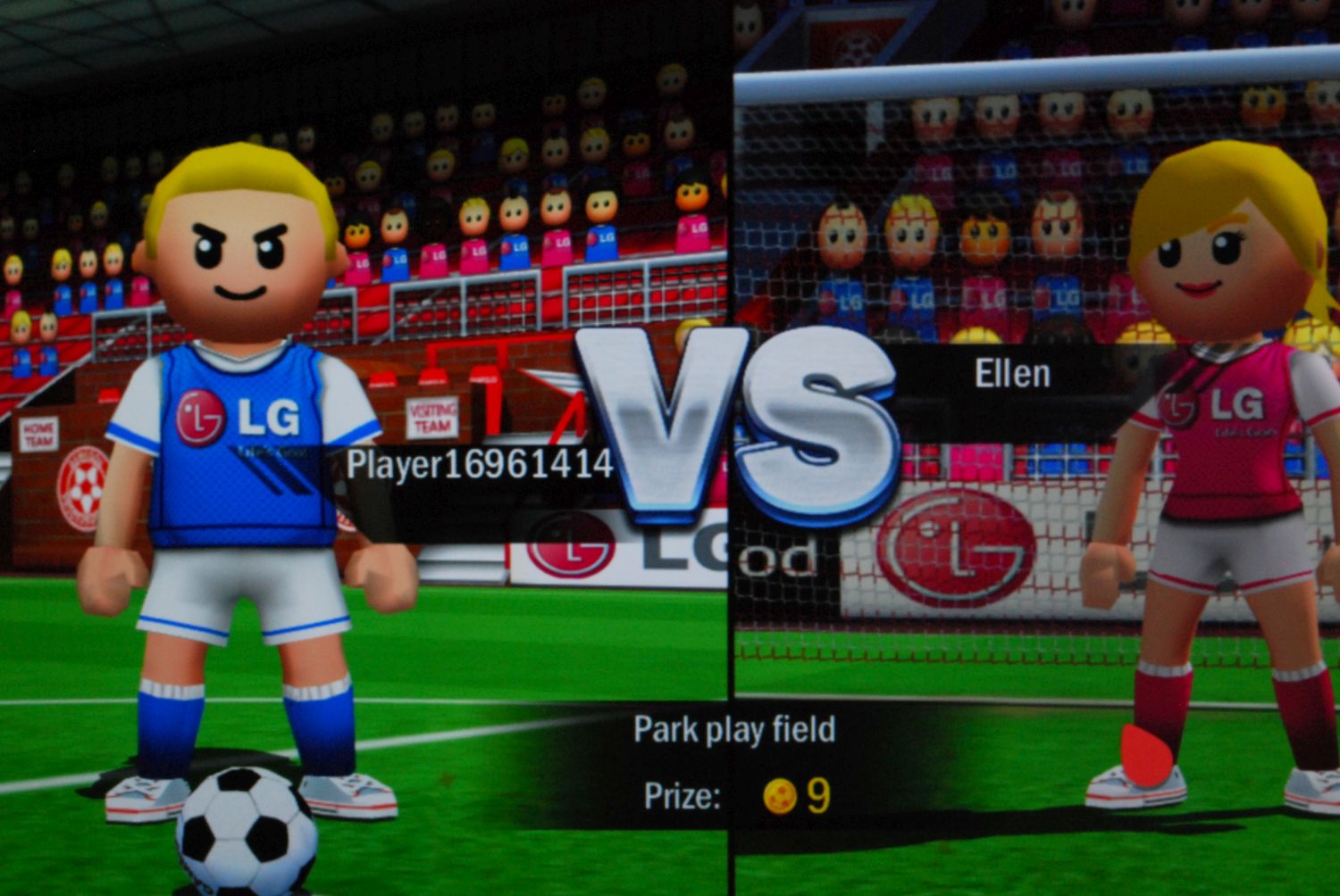

Ezek között megtalálhatóak a szórakozással, életmóddal, ismeretterjesztéssel, hírekkel és játékkal kapcsolatos szoftverek egyaránt, melyeket a tematikának megfelelően osztottak csoportokba. Rengeteg a különféle online tartalomszolgáltató app, aminek segítségével akár komplett filmek, sportesemények vagy híradók is megnézhetőek bármikor. Emellett akad, ami a főzéshez ad tippeket, egy másik zeneszámok meghallgatását teszi lehetővé, és az sem hiányzik, amivel karaoke bulit varázsolhatunk a nappaliba. A játékok között egyre több az olyan, amelyik a mozgásérzékelős távirányító használatára épít. Ezek egyébként egérrel, vagy a mobil eszközzel is nagyon jól használhatóak, és a hagyományosabb daraboknál sokkal nagyobb élvezetet kínálnak. Azért még mindig nem beszélhetünk különösebben komplex játékokról, e téren továbbra is van még hova fejlődni, ez teljesen egyértelmű.

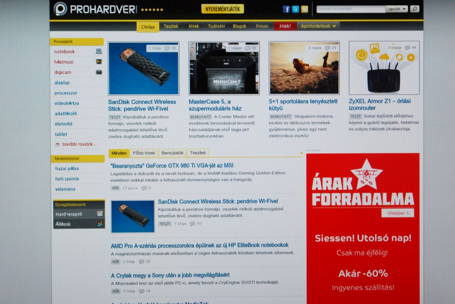

Böngésző
A böngésző kellően gyors, de egy gondolattal lassabb, mint amit egy átlagos notebook vagy tablet e téren produkál. Ilyenkor azért nagy szükség van a mobilos vezérlésre, hiszen az érintőképernyő segítségével sokkal egyszerűbb bepötyögni az URL címet vagy kulcsszót, mintha a távirányítóval bénázna az ember a virtuális klaviatúrán. Az LG által magas szintre fejlesztett hangalapú keresés működik, de csak akkor, ha Magic Remote távvezérlőt használunk.

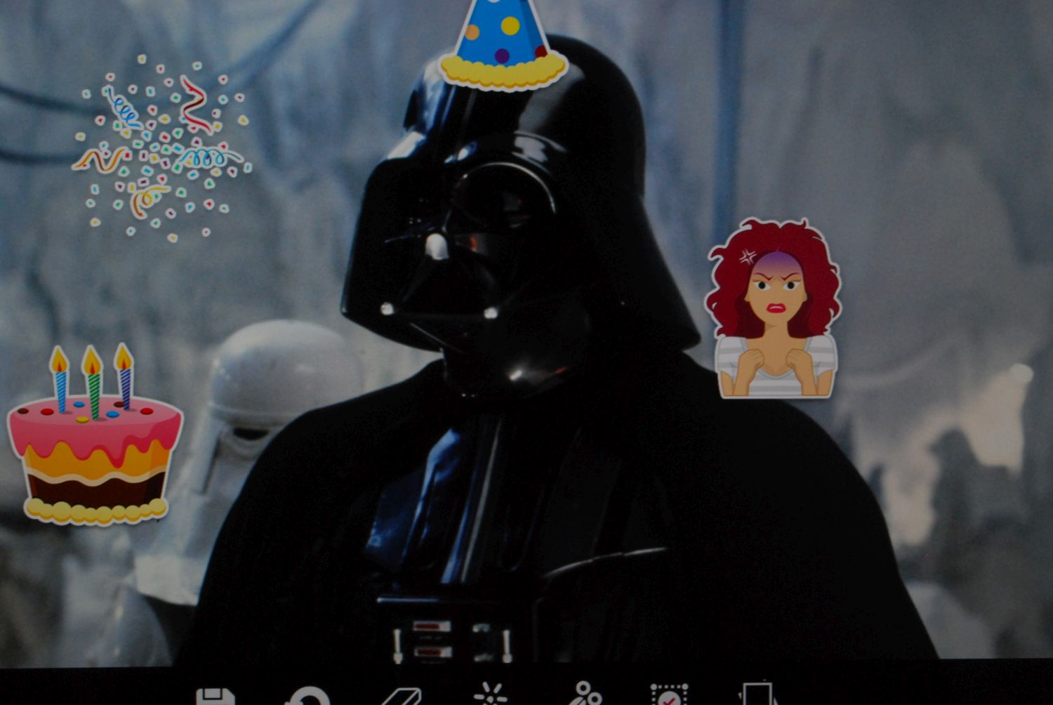

Photo Editor
A webOS smart rendszer része a Photo Editor, aminek segítségével a tévére eljuttatott képeken kisebb változtatásokat végezhetünk. Nem kell Photoshop komplexitású alkalmazásra gondolni, nagyjából annyiról van szó, hogy vonalakat húzgálhatunk a fotókra, rajzolni lehet rájuk, vagy különféle matricákkal dobhatóak fel. Ez a szolgáltatás inkább a gyerekeket kötheti le, de mindenképp kell hozzá Magic Remote vagy egy USB-re dugott egér.
