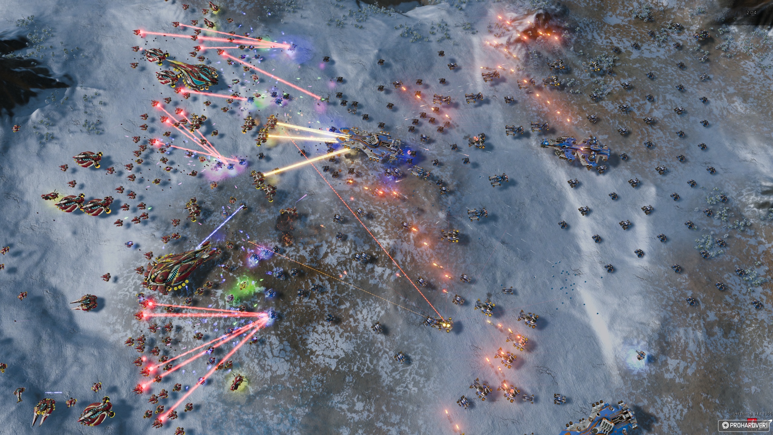

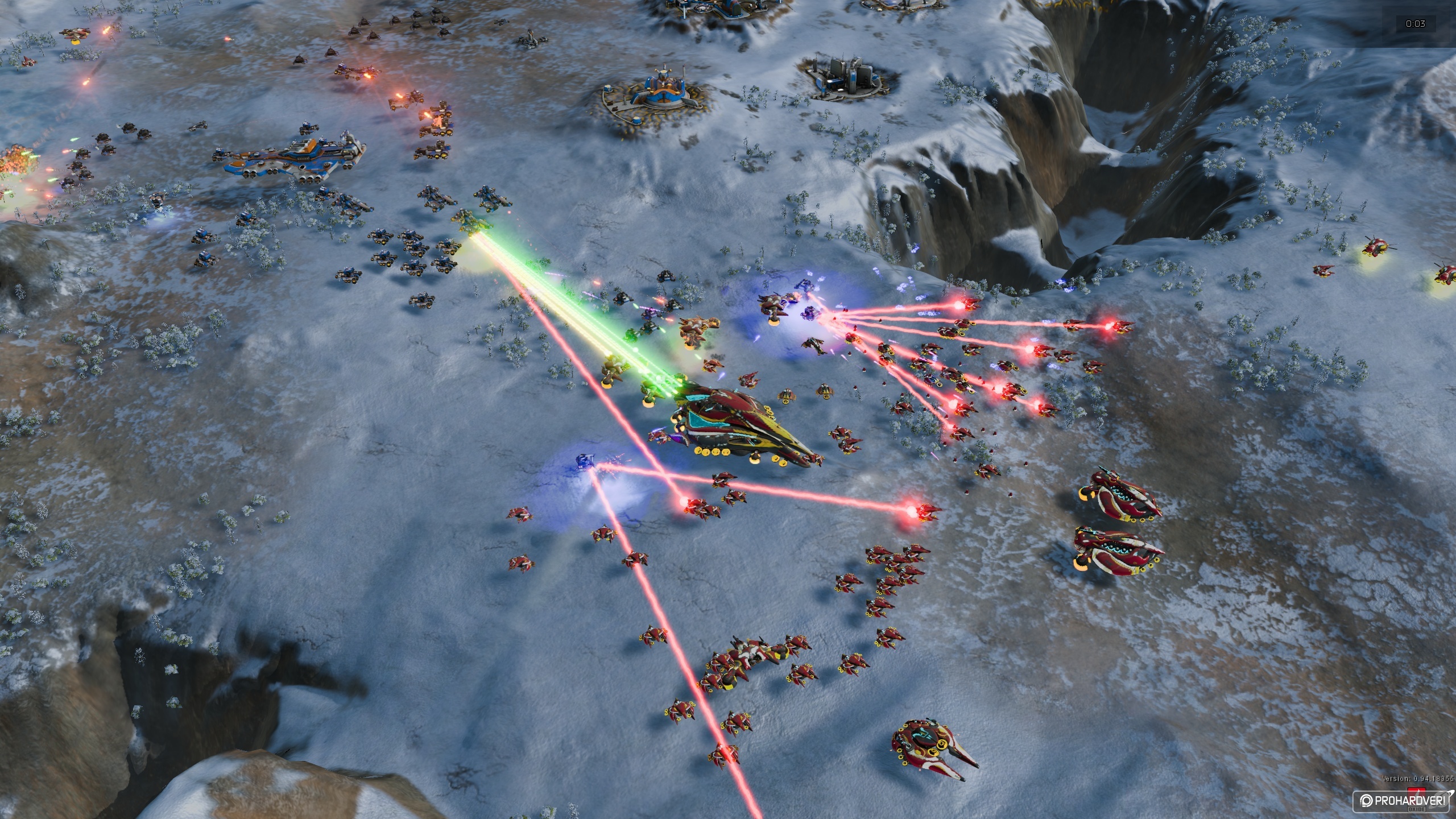

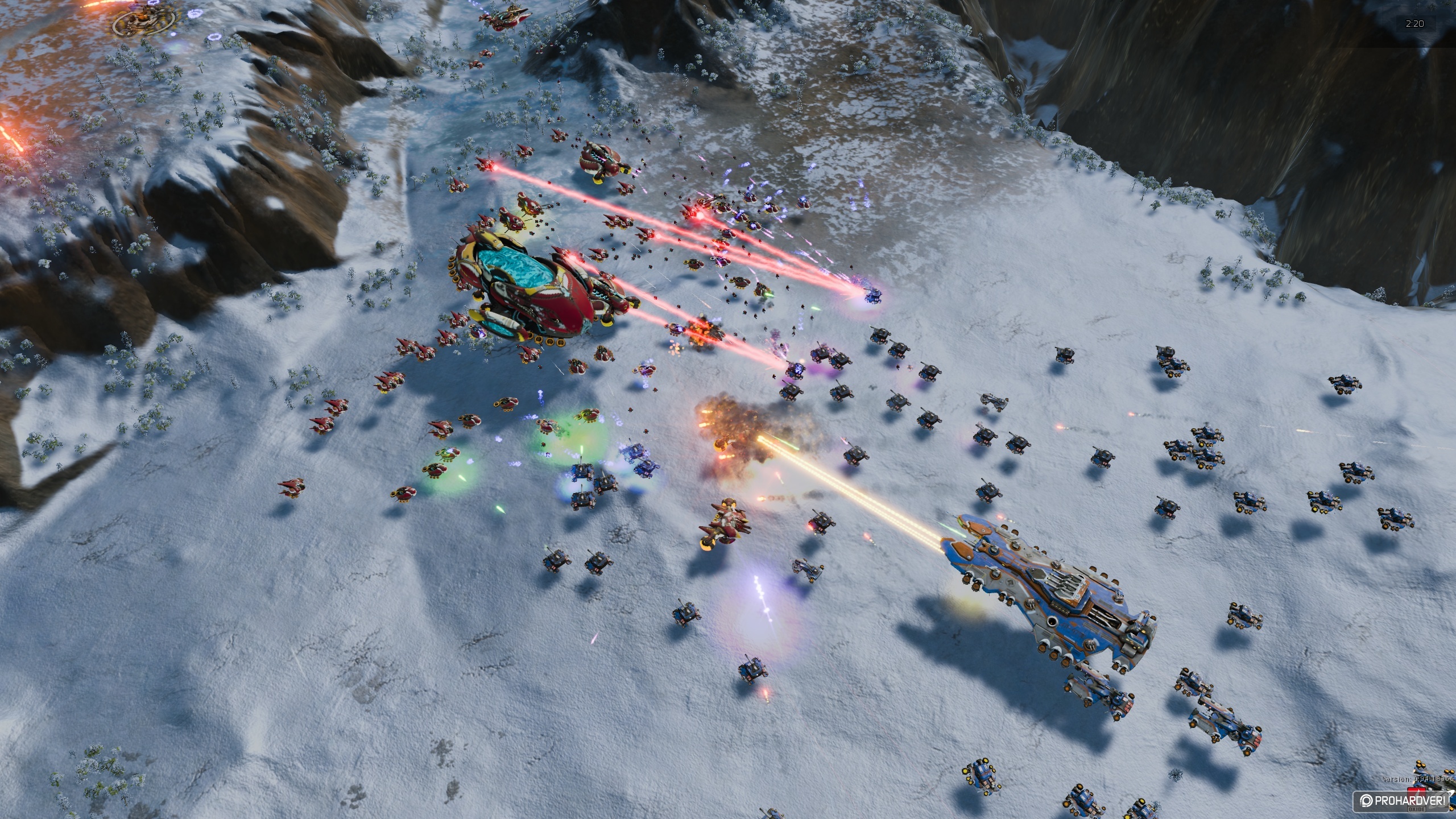

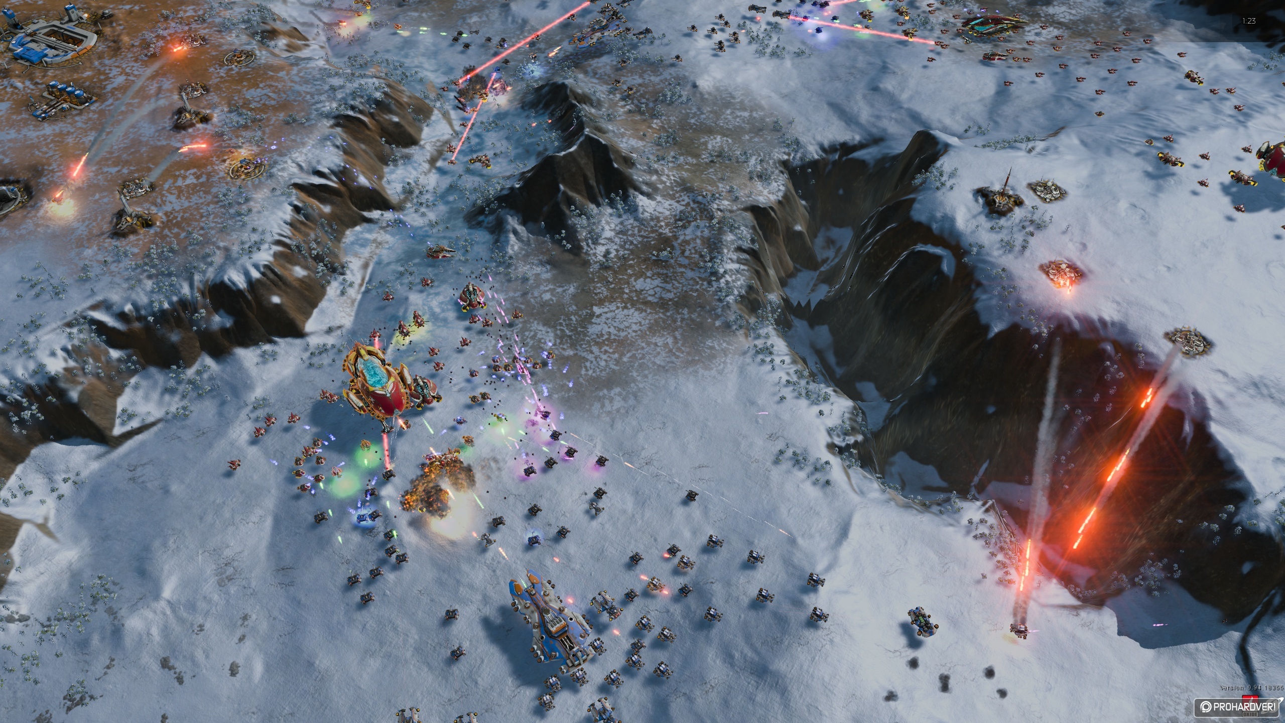

Az Oxide Games egyik nagy fegyvere, hogy az új leképező miatt gyakorlatilag olyan korlátokat törhettek át, amelyek minden mai játékban akadályt jelentenek. Például az árnyékot vető fények száma általában nyolcra van limitálva, mivel nagyjából ennyire elég a rendelkezésre álló hardverek ereje, de a legtöbb játék egyszerűen kettőt használ és kész. Az egyik jellemzően az égbolt, míg a másik például lehet a főhős karakterében egy zseblámpa. A stratégiai játékoknál a helyzet ennél is egyszerűbb, hiszen az égbolt fénye elég.
A jövőt jelentheti a használt objektumtér-alapú leképező [+]
A Nitrous azonban az új leképezővel elég komplex szituációkat is játszva kezel. Gyakorlatilag minden egyes jelenetben lévő fényforrás árnyékot vet, legyen az az égbolt vagy akár fegyverekből kilőtt sok száz lézernyaláb, illetve a különböző robbanások. Ez az a pont, ahol az objektumtér-alapú leképező igazán erősnek tekinthető, és előrevetíti, hogy mennyi lehetőség rejlik a leképezők modernizálásában, amit sok stúdió és kiadó egyszerűen nem hajlandó radikális mértékben fejleszteni. Bár anyagilag érhető az álláspontjuk, hiszen kétséges, hogy egy erőteljes átállás megtérül-e, így amíg van elfogadható szinten működő alap, addig a teljes újraírás nem jöhet szóba.
