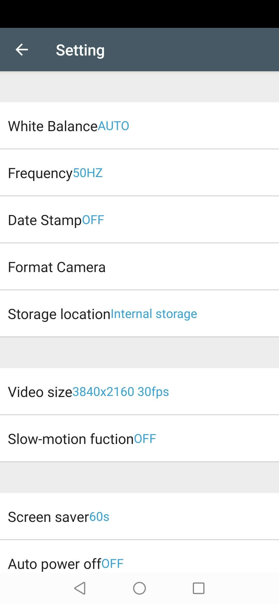

A LAMAXnál szerencsére nem próbálták meg túlgondolni a W9.1 irányítását, így az igazából elég könnyen elsajátítható, és jobbára logikus is. A beállítások elvégzésére az érintőképernyő szolgál, és ha nem zárjuk le, akkor ezen jobbra-balra simítással tudunk az üzemmódok között váltani, felfelé simítással a fontosabb szolgáltatásokat tartalmazó gyorsmenüt, lefelé simítva pedig a képernyőzárat és a kikapcsolást érjük el. A menüpontok között az okostelefonokhoz szokott ujjak könnyen eligazodnak, nincs gond az egyes pontok eltalálásával, a magyarítás is 95%-ban jól sikerült (kivétel ez alól a már említett fénymérés, mely videónál Metering, fotónál Távolságmérés néven fut).
Egy átlagos felvétel 4K/30 fps és maximális minőség mellett, stabilizátor nélkül (az eredeti felvétel (343 MB) erről a linkről tölthető le)
Sajnos kényelmi extrát, például beállítási csomagok mentését, esetleg egyedi funkciók gombokhoz rendelését hiába is keresnénk, ez ebbe az árszintbe ilyesmi nem fért bele. Ami viszont belefért, az a távirányítás, mely célra kapunk egy csuklópántot és egy alkalmazást is. Az előbbiről nem érdemes túl sokat beszélni, ezen két gomb van, az egyikkel az aktuális minőségi beállításokkal készíthetünk fotókat, a másikkal pedig elindíthatjuk és megállíthatjuk a videófelvételt. Visszajelzést sajnos egyikről sem kapunk, pedig jó lenne, az akciókamera hangszórója pedig nem mindig hallatszik, így kicsit lutri, hogy sikerült-e, amit akartunk.
Érdekes – és kicsit zavaró – hogy a kamerában előfordulnak furcsa korlátozások. Az még érthető, hogy a halszem effektust csökkentő LDC és az EIS nem használható együtt, de például az önkioldó és a hosszú expozíció sem választható ki egyszerre, pedig erre időnként szükség lenne.

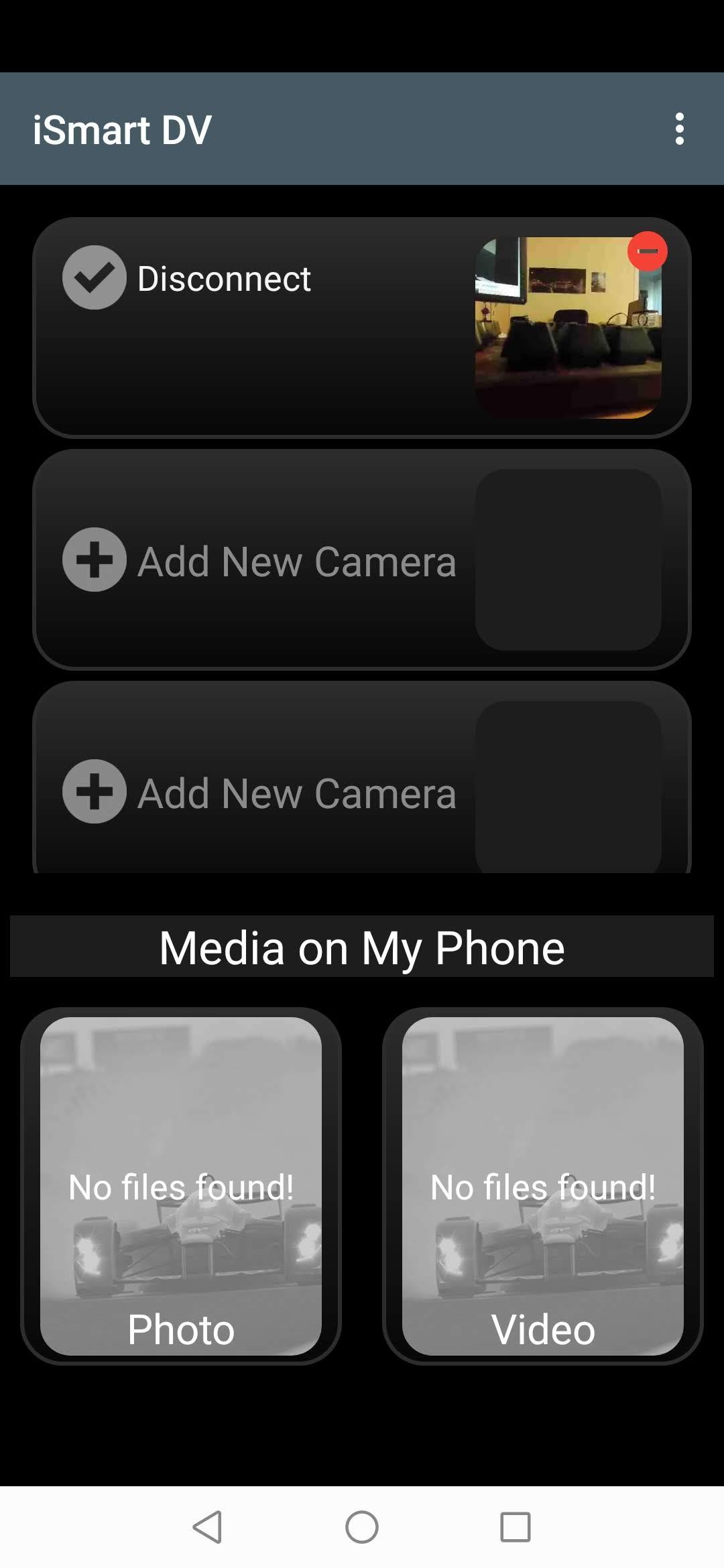

Az iSmart DV telefonos alkalmazás nem a legszebb, de jobbára teszi a dolgát
Az iSmart DV telefonos alkalmazás nem a legszebb, de jobbára teszi a dolgát [+]
A telefonos távirányítással kapcsolatban felemásak voltak az érzéseink: a beállítás elég egyszerű (a kamera kiírja a szükséges SSID-t és jelszót), az alkalmazás viszont még némi fejlesztésre szorul. Elsősorban az újracsatlakozás lehetne gyorsabb, de a felhasználói felület sem igazán barátságos, és például a kamerán található fotók és videók elérése is bizonytalan volt, például a telefonra fájlokat áttölteni csak ritkán sikerült ilyen módon.
Bár kezelőfelülete lehetne barátságosabb, és a fájlátvitel is működhetne megbízhatóbbanBár kezelőfelülete lehetne barátságosabb, és a fájlátvitel is működhetne megbízhatóbban A kezelőfelület lehetne barátságosabb, és a fájlátvitel is működhetne megbízhatóbban [+]
