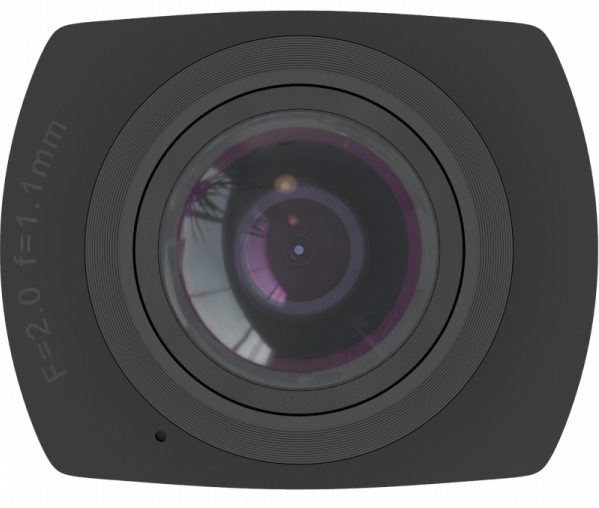

A Kitvision Immerse 360 ennek a vonalnak az egyik speciális képviselője, hiszen egy akciókameráról van szó. A kompakt, tenyérben elférő eszköz akár járműre is felszerelhető. Maga a lencse a négyzet alakú készülékház tetején kapott helyet, található rajta három kezelőgomb, egy 0,96 hüvelykes monokróm LCD kijelző, garázs az akkumulátornak, microSD kártyaolvasó, micro USB és mini HDMI csatlakozó.

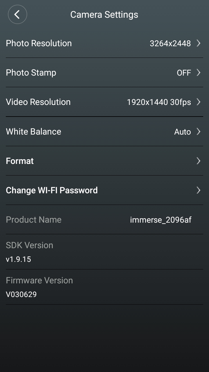

Az irányítás, tehát a használati módok közötti váltás, illetve a felvétel elindítása/leállítása történhet a készüléken elhelyezett gombok segítségével vagy okostelefonos alkalmazás segítségével mobil eszközről is. Ilyenkor a telefon kijelzőjén látható az élő kép, illetve módosíthatóak a beállítások is, valamint természetesen ily módon is bekapcsolható a rögzítés, és visszanézhetőek a már felvett anyagok.

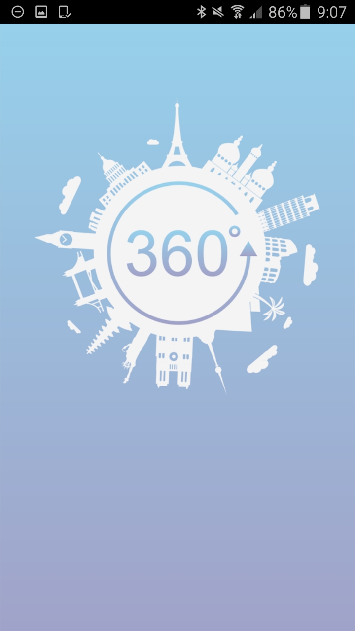

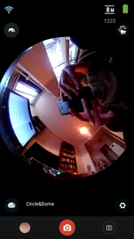

A Kitvision Immerse alapvetően kör alakú videókat készít, amelyből a Symax 360 nevű szoftver varázsol körbeforgatható vagy VR videót. A már említett telefonos alkalmazás már magában ez a program, és ott ez egész jól működik. Akár valós időben is válthatunk a nézetek között: tehát ha letesszük a kamerát valahova, elindítjuk az appot (ilyenkor ugye látható az élőkép), kiválasztjuk a "körbeforgó" opciót, akkor máris nézelődhetünk az érintőképernyő tapogatásával, vagy VR módban vizslathatunk körbe, ha a telefont betesszük egy szemüvegbe. Illetve ez a móka működik a már felvett anyagok esetén is, azaz a lejátszás elindítását követően lehet kiválasztani, hogy mit is szeretnénk csinálni, forgolódni vagy a virtuális valóságot játszani.

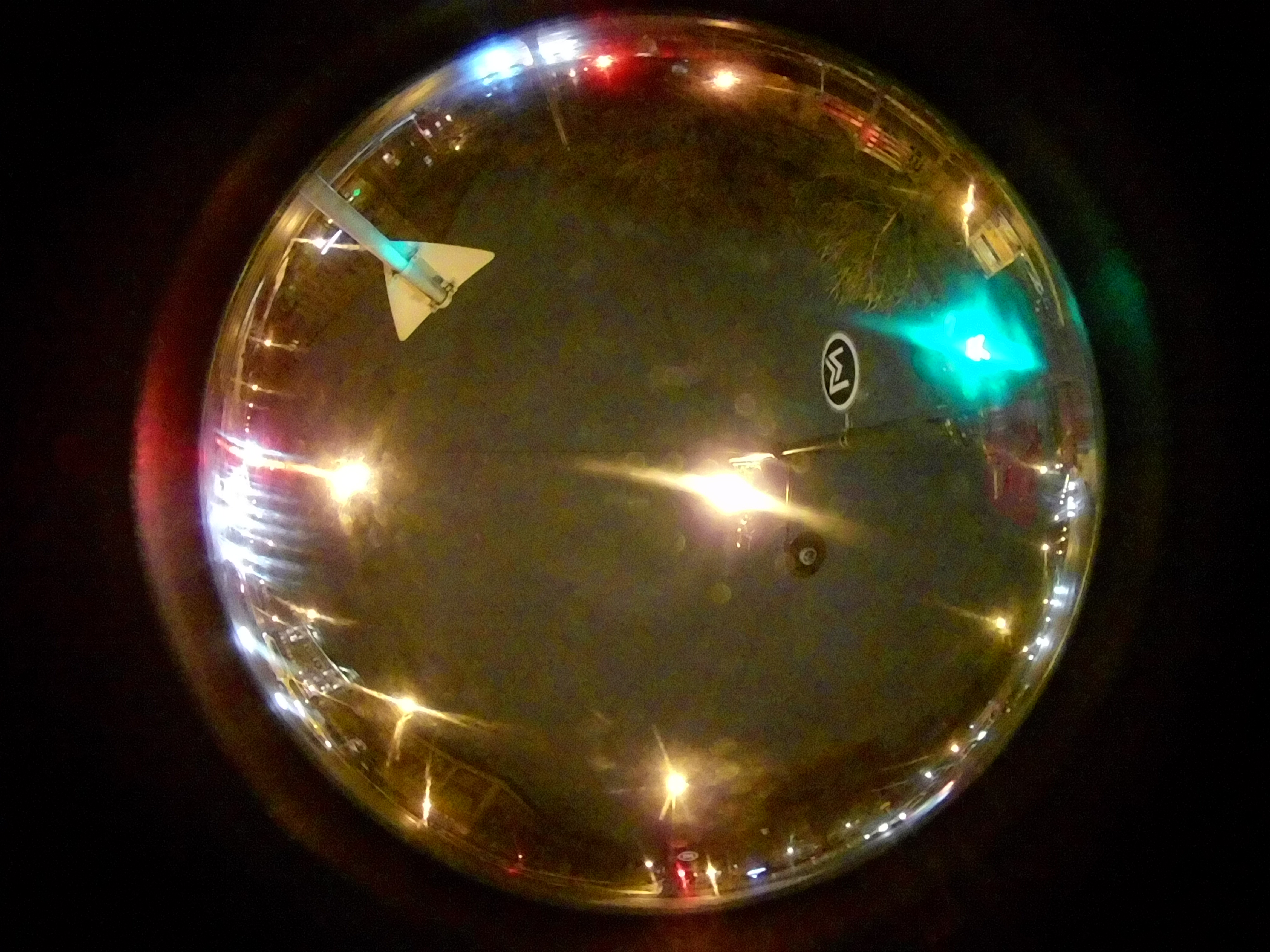

Fájó szívvel kell kijelenteni, hogy a képminőség nem az igazi. Ha úgy készítünk videót, hogy a kamera mozog, akkor viszonylag gyakran tapasztalni zavaró hullámzást, remegést. A felbontás sem elég, hiszen a kép láthatóan pixeles, és zajosodás is elő-előfordul. VR módban, amikor a kijelző a szokásosnál sokkal közelebb van a szemhez, az ebből adódó problémák igen markánsan jelentkeznek. A kamera kialakításából adódóan csak félgömb felvételek elkészítésére képes, azaz a neve kicsit becsapós; az itt látható YouTube-ra feltöltött videók alsó részén emiatt látható a fekete rész. A körbeforgolódáshoz a kurzorral meg kell ragadni, a bal gombot nyomva tartva lehet ide-oda forgolódni a felvételeken.
A színekkel különösebb gond nincs, normális fényviszonyok mellett a tónusok elfogadhatóak, de beégéssel azért számolni kell a túlságosan világos képrészleteknél. Annyi más akciókamerához hasonlóan a sötétet a Kitvision Immerse sem kedveli túlságosan. Az árnyalatok nem valami természetesek, és a zajosodás is intenzívebben jelentkezik, mint egyébként. Rázkódáscsillapító stabilizátorral nem rendelkezik. Természetesen állóképek elkészítésére van mód, de elfogadható panorámafotók csak ideális fényviszonyok mellett lőhetőek vele, és ezek csak a telefonos alkalmazáson keresztül nézhetőek meg azonnal. Ha valaki a gépén szeretné ezeket forgatni, akkor egy direkt erre szánt szoftverben teheti meg, amit külön le kell tölten i (pl: Arcsoft Panorama Maker)
