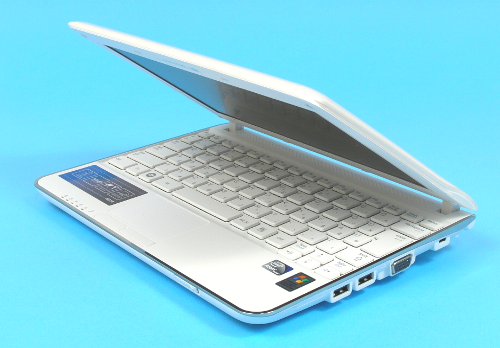

Az első benyomás a legfontosabb, tanítják az életmódmagazinok. Ha így van, akkor ez egy gyönyörű barátság kezdete – bárhonnan nézzük, letisztult, kerekded formák jellemzik az N210-et. A fedél apró, téglaszerű rácsozatát 1 mm vastag átlátszó, sima műanyag takarja, ez némi védelmet is ad a TFT-panelnek. (Csodát azért ne várjunk, erősebb nyomkodásra a kijelző színei élénk vitustáncot járnak.) Anyaga még éppen kellemes, a nálunk járt fehér példányon pedig az ujjlenyomatok sem látszottak meg. (Az N210 fehér és fekete színben kapható.) Az R580 kistestvérén az egyszínű SAMSUNG felirat is ugyanott található. A vékony takarórétegre ragasztott ezüstös betűk olyan hatást keltenek, mintha a laptop felett lebegnének.
Összeillesztési hibákat kerestünk, de nem találtunk – csak a D-Sub csatlakozóját kellett egy határozott mozdulattal a műanyag keretbe visszapattintani. Nem hisszük, hogy szerelési hiba, nem is volt zavaró. Némi próbamozgatás alapján úgy tűnik, a kivezetések az alaplapra vannak forrasztva, nem védi őket belső fémburkolat. Ez leginkább külső monitor használatakor okozhat problémát: a VGA-kábel vastag és merev, könnyen meghajlíthatja nem csak a csatlakozót, de magát az alaplapot is.
Sem az eleje, sem a hátulja nem tartogat meglepetést, hacsak azt nem, hogy nincs meglepetés. Elöl a bekapcsoló és 3-az-egyben kártyaolvasó, hátul pedig az akku kapott helyet. A ki-bekapcsolást nem oldották meg túl elegánsan: az oldalra húzható kallantyút elsőre nehéz megtalálni, majd hasonlóan nehéz oldalra húzni. Ha viszont ölbe vesszük, a hasunk és a gomb recéi között fellépő súrlódást kihasználva már könnyedén kivitelezhető – leginkább véletlenül.
Itt minden, amibe valami bedugható, a szélen kapott helyet: jobbra két USB és egy D-Sub, no meg a Kensington-aljzat, balra a mikrofon, a fejhallgató, még egy USB, az Ethernet és a tápcsatlakozó. Nem sok, de egy netbooknak nem is kevés, ráadásul jó szellősen helyezkednek el. Nem fordulhat elő az a bosszantó eset, hogy egy vastagabb pendrive az összes USB csatlakozót eltakarja. Balra még egy hűtőrács is díszeleg; általában nem jó ötlet ez a fajta elrendezés, de az N210 ventilátora alapos terhelés mellett sem kapcsolt érezhető fokozatra.
Nyílik, nyílik, de ne vigyük túlzásba, az N210-es nem vasalódeszka. Mivel leginkább ölben használatra tervezték, nem is kell több. Burkolata erős műanyag, nem nyekereg, a billentyűzet sem horpadozik ujjaink súlya alatt. Egyedül a sarkainál lehet meghajlítani, de a nálunk járt példány a véletlen rákönyöklést is bírta.
Alul olyan, amilyennek lennie kell: lapos, fedeles, hűtőrácsos. Apró negatívum, hogy csak a memóriát és az akkut tudjuk cserélni, merevlemez-bővítéshez már házat kell szerelni. Ezt szerencsére megkönnyítik a piktogramokkal feliratozott csavarhelyek. Az akku belső fala mögött egy furcsa nyílást találunk; ránézésre 3G-bővítőhely, de erről a képességről mélyen hallgatnak az adatlapok.
