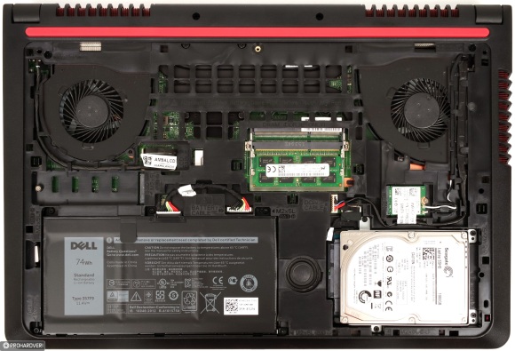

Melegedéssel összefüggő klasszikus probléma a notebookok elkerülhetetlen porosodása. A porral és egyéb szennyeződéssel részben elzárt szellőzőnyílások kevesebb friss levegőt engednek be, így egy porréteggel takart hőleadó távolról sem olyan hatékony, mint a tiszta. A gyengébb hűtés miatt túlmelegedő notebook pedig hamarabb visszavesz a teljesítményéből, tehát lassul, rossz esetben meg is hibásodhat.
A tisztítás legkönnyebb módja, ha a fenéklemezen van ehhez szerviznyílás, rosszabb esetben a teljes alsó lemezt le kell szedni ehhez. Egyes modelleknél (például a Fujitsu Lifebookjainál) van külön poreltávolító modul, mások (fejlettebb Acerek) a ventilátor fújási irányának megfordításával igyekeznek redukálni a lerakódást. A kis alsó ajtók segíthetnek a laptop bővítésében is, bár erre sokkal kevesebbszer kerül sor, mint ahányszor beszélnek róla, különösen egy jól megválasztott kiinduló konfiguráció esetében. Hasonlóan sokat emlegetett, de valójában ritkán kihasznált funkció a könnyen cserélhető akkumulátor.
Jól jön, ha tisztítás céljából hozzá lehet férni a hűtőventilátorokhoz
