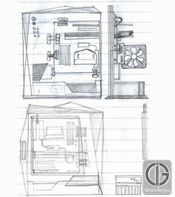

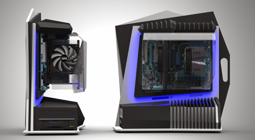

A fórumunkon Ger_man néven tevékenykedő Ivanics Gergely egy nagyon komoly munkával nevezett a Cooler Master Casemod Competiton 2013 moddingversenyre. Az O.A.C, vagyis OpenAirCase egy nyitott gépház, ami a casecon vagy scratch build kategóriába tartozik, tehát alapjaitól egyedileg készített számítógépház. Sok társával ellentétben Ger_man nem fejből, tervek nélkül állt neki a mod elkészítésének, hanem előbb vázlatot, majd pedig alapos 3D tervet is készített.
Ennek a tervnek, ami egyébként egyetemi munkája is volt, az elkészítéséről a Logouton is olvashattak látogatóink. A házat a Thermaltake Level 10-es csodája ihlette, amit a házairól és hűtőiről ismert márka a BMW autógyár tervezőivel együtt készített. Az elgondolás alapja egy olyan nyitott ház volt, amiben szabadon rálátni az alaplapra, grafikus kártyára és azok hűtésére.
Ez még csak 3D-s grafika, nem a végleges mod!

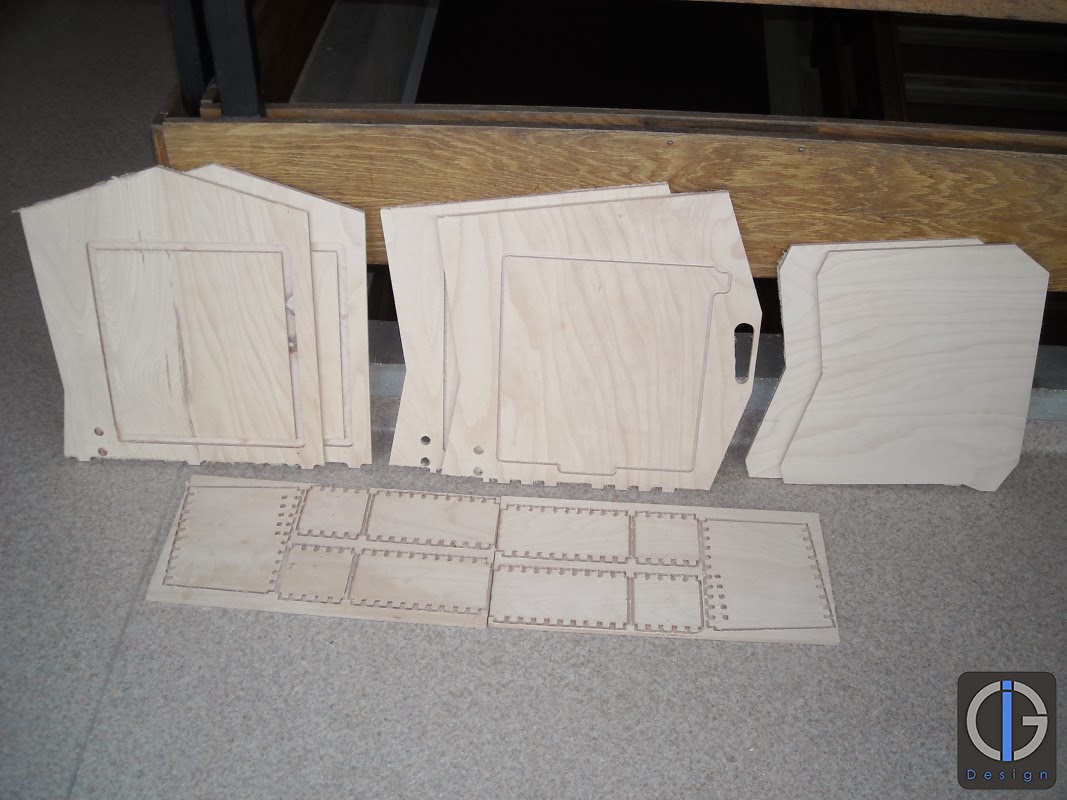

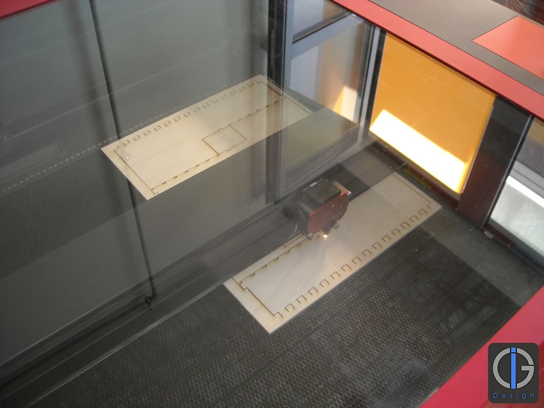

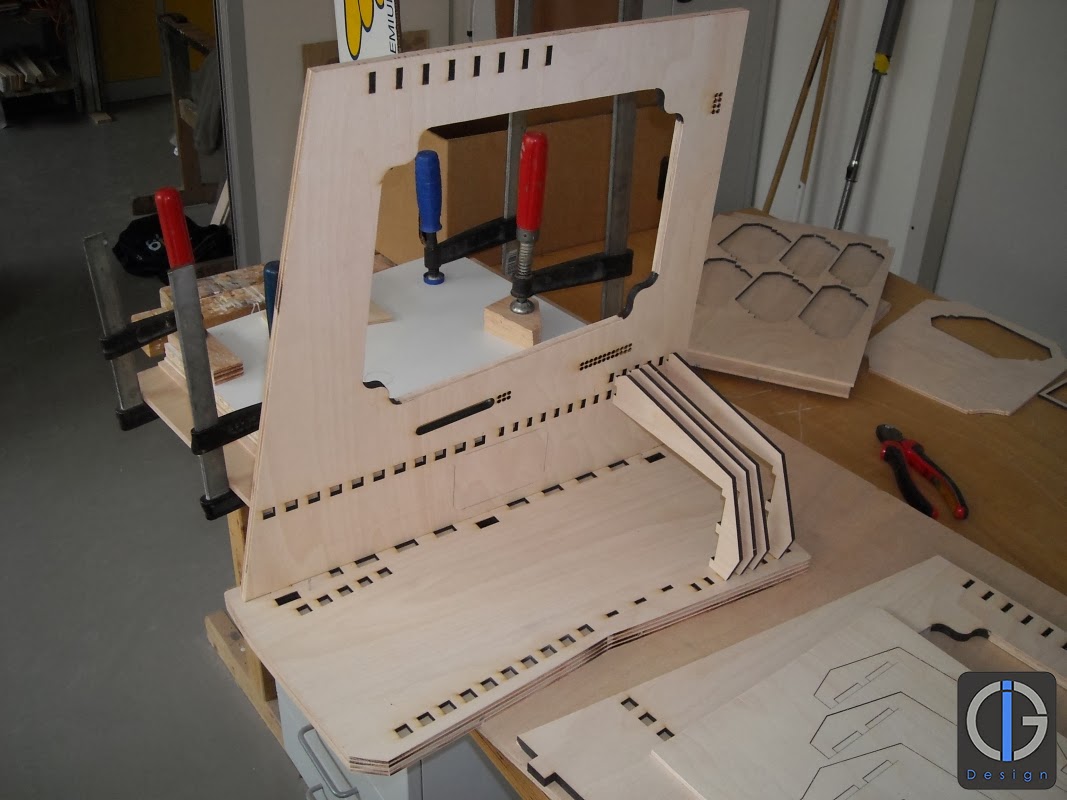

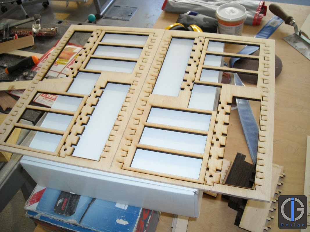

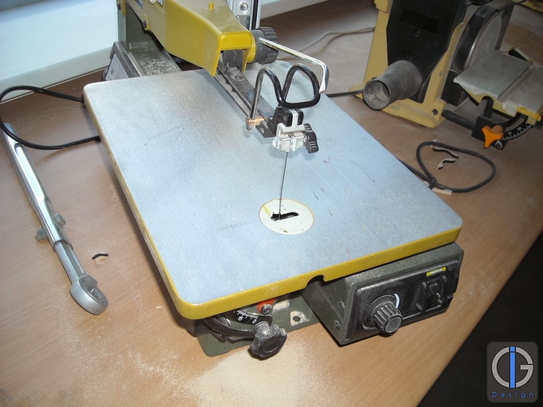

A különösen látványos tervekhez leginkább talán a plexi vagy valamilyen fémlemez illett volna, ami viszont meglehetősen drága és elég nehezen megmunkálható alapanyag. Így aztán a fára esett a választás, az közel áll Gergőhöz, mivel édesapja asztalos, aki nagyszerű műhellyel rendelkezik. Az első lépésben az egyetemi lézervágót izzították be, ami a részletes tervek alapján kivágta az elemek egy részét. Csakhogy mindössze fél centiméter volt a vágási mélysége, így sok elemet kézzel kellett kivágni vagy finomítani, a különböző fűrészek, reszelők és csiszolók is szerephez jutottak. A vékonyabb lapokat pedig rétegesen össze kellett ragasztani.

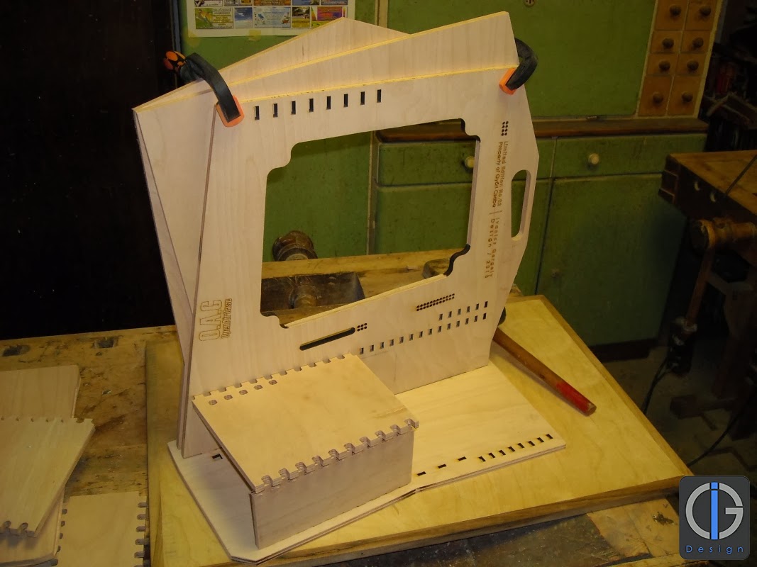

Akcióba lendült a CNC marógép is, de ezúttal is csak előrajzolta a nagyobb és/vagy bonyolultabb elemeket, amelyeket kéziszerszámokkal kellett kinyerni a félkész falapokból.

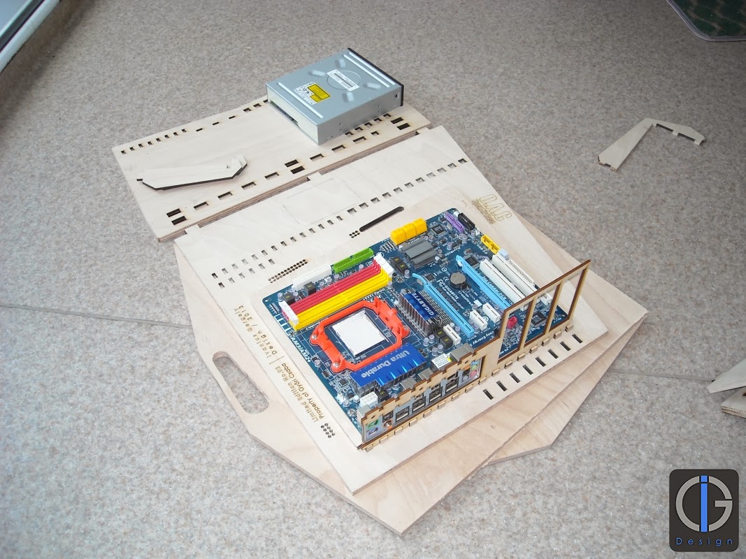

Ezután jöhetett a fő elemek összeállítása. A meztelen alaplap és a bővítőkártyák alatt zárt dobozba került az optikai meghajtó, mögötte pedig a táp kapott helyet bordákkal díszítve.
