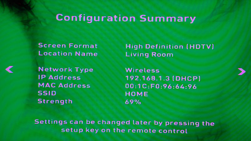

A televízióhoz történő csatlakozás után egy rövidke konfigurációs résszel találkoztunk, melyben a menü nyelvének kiválasztása után beállíthattuk a kapcsolatot a számítógéppel. Ha Intel ViiV-kompatibilis számítógéppel rendelkezünk (nekünk nem volt ilyenünk), akkor valamivel könnyebb dolgunk lesz a beállításokban és az Intel ViiV Zone internetalapú on-demand szolgáltatásait is élvezhetjük.

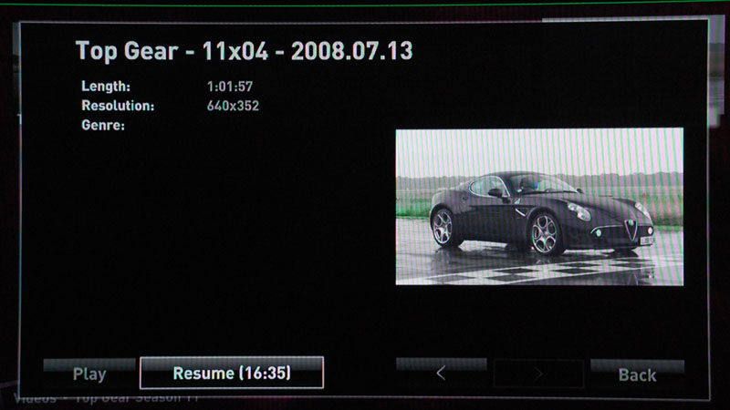

Lényegében ugyanezekkel a beállítási lehetőségekkel találkoztunk a videós részen, értelemszerűen a másfajta médium tulajdonságaihoz igazodva. Diavetítés helyett például megjegyezte a készülék, hogy az adott fájlban hol tartottunk éppen, amikor kiléptünk. Amikor újra akartuk indítani, felajánlotta a folytatást a rögzített ponttól. Lejátszás közben egyszerű állapotsort kaptunk a filmre, ha előre vagy hátra szerettünk volna léptetni benne. Ez a művelet a hálózati kapcsolat minőségétől függően volt akadozó vagy folyamatos. Az információs gomb itt is további részleteket hozott elő. A legfontosabb, videolejátszós funkciónál semmilyen lényeges hiányosságot nem találtunk. Hacsak nincs valami extra formátumunk, akkor még a számítógép kódolási besegítésére sem lesz szükségünk.

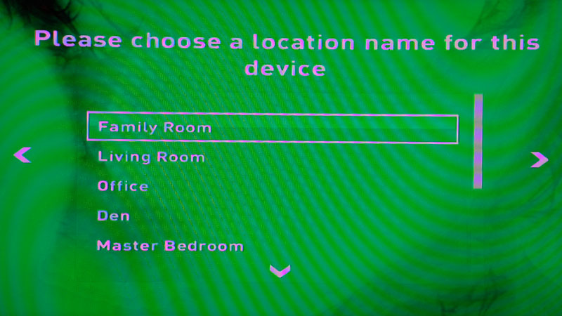

A lejátszót tévére kötve valamivel látványosabb, de a DSM-510-ével szinte megegyező tételeket tartalmazó beállító varázslót kellett végigjárnunk, ahol a televízió típusát, a készülék elhelyezését (ez a későbbiekben csak a hálózati nevét befolyásolta), és a hálózati kapcsolatot lehetett belőni.

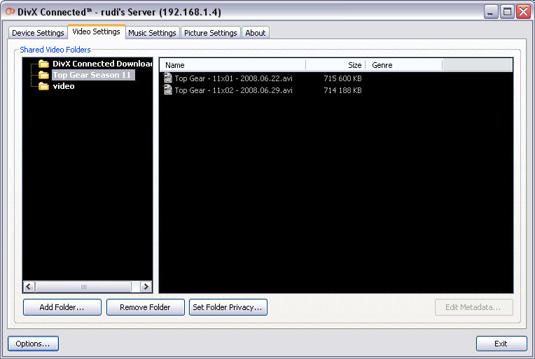

Ezután következett a DivX Conneted kiszolgáló telepítése a számítógépre. A művelet zökkenőmentesen zajlott. Beállíthattuk, hogy mely videós-képes és zenés könyvtárainkat, állományainkat szeretnénk kifelé sugározni, és a kép felbontását is megadhattuk. Az utóbbit automatikusan, a felhasznált hálózati kapcsolat alapján határozta meg a szoftver, de később módosíthattuk, akárcsak a kiszolgáló nevét, a képernyőkímélőt és egyéb apróságokat.

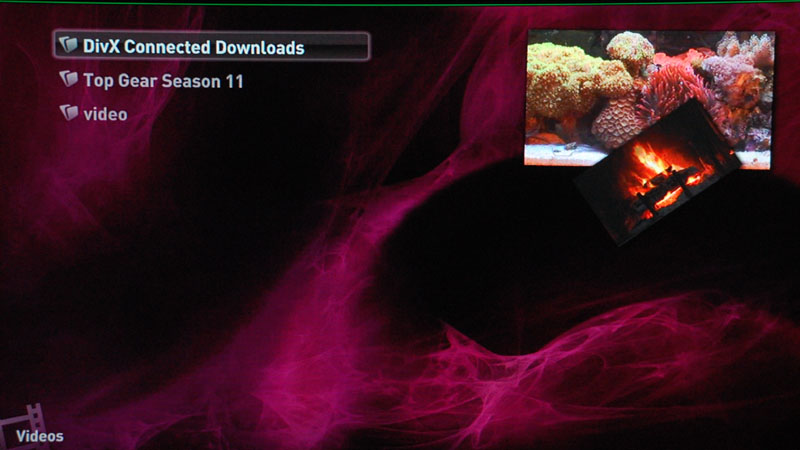

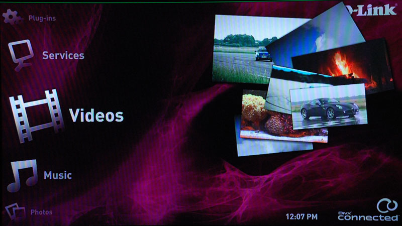

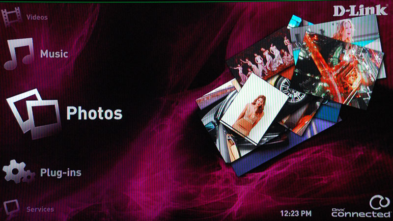

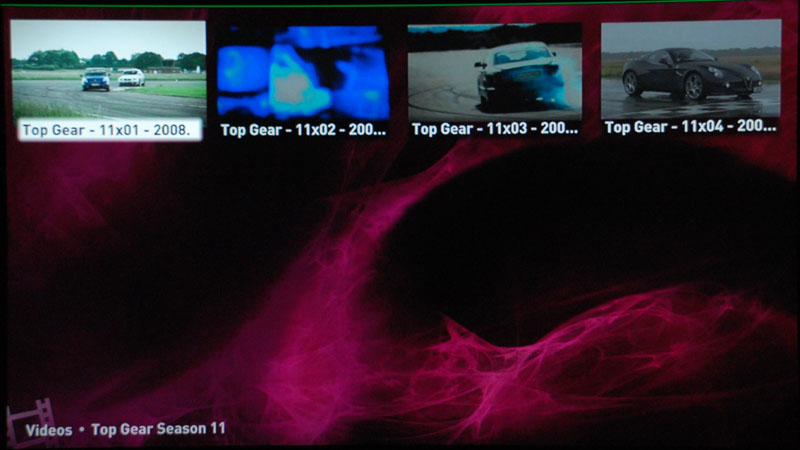

Mindent behangolva, a kiszolgálóra csatlakozva a DSM-330 esetében sokkal látványosabb kezelőfelületet kaptunk, mint előbb a DSM-510-nél. A függőlegesen forduló menüpontok mellett szép grafika jelent meg, amely képeknél vagy videóknál a szerveren megosztott állományok képeit szórta be. Beljebb lépve a videóknál megosztott mappákat, valamint a DivX Connected letöltések könyvtárát láttuk, melyre később még visszatérünk. A könyvtárakban ikonok formájában sorakoztak a videók, rájuk klikkelve alapvető információs ablak jött elő. Ebben megjelent az is, ha korábban félbeszakítottuk a nézését; a DSM-510-zel ellentétben most azt is láttuk, hány percnél hagytuk abba. Elvileg a Sigma Designs médiachip kezeli a WMV-t és H.264 kódolású videókat is, de a DivX Connected szoftver mindent DivX-ben küld át, ezért mindkét HD videotömörítési formátumnál transzkódolnia kellett a PC-nek. 2 GHz-es Core 2 Duónk számára ez a feladat nem jelentett komolyabb kihívást. Csupán egyetlen kellemetlen részlettel találkoztunk, a kép felső peremén egy vékony zöld sáv látszott.

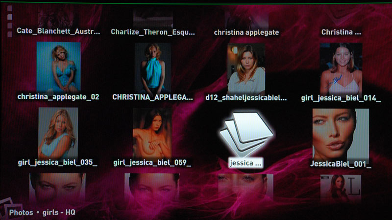

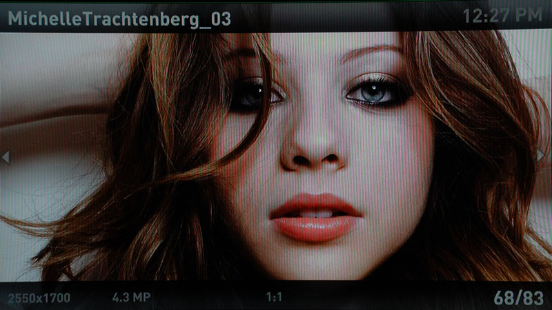

Képkezelésben is jobb volt a 330-as az 510-esnél. Elsősorban sokkal gyorsabban kirakta az ikonokat, szebben és gyorsabban méretezte a nagyobb képeket, sőt fejlett nagyítási lehetőséget is kínált. A számgombokkal azonnal a kiválasztott kép megfelelő kilencedére ugorhattunk, a lapozókkal pedig több lépésben nagyíthattunk.

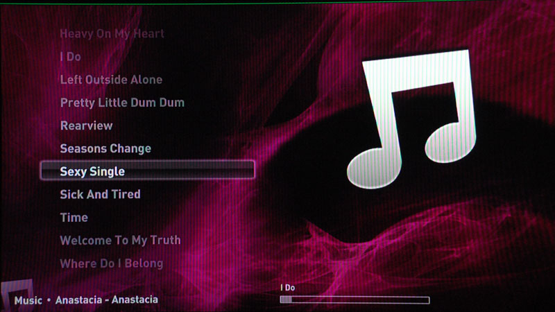

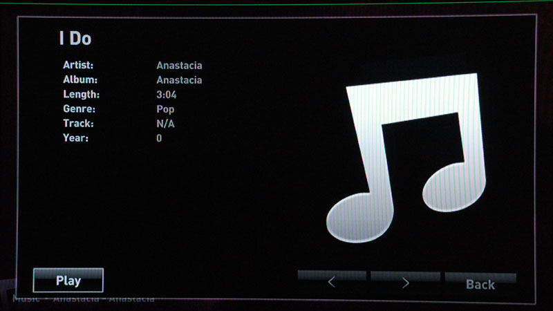

Zenében valami okból nemcsak az OGG-, hanem a WAV-támogatás is kimaradt. Azért az MP3-akat és WMA-kat minden gond nélkül, kényelmesen, akár képnézegetés közben is le tudtuk játszani.

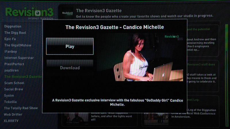

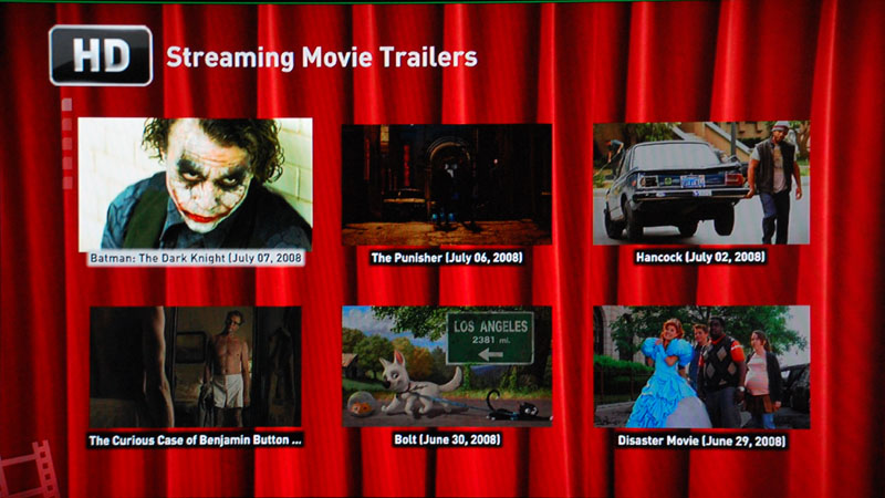

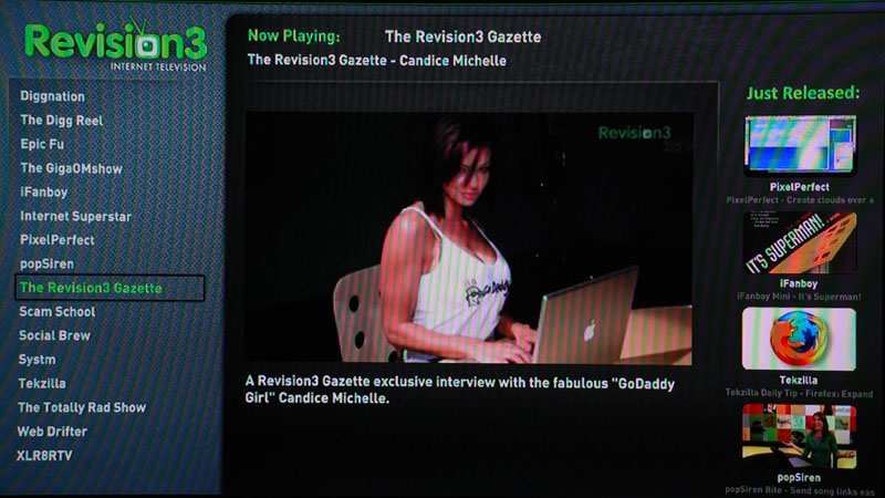

Két további extra menüpontja van a DSM-330-nak (pontosabban a DivX Connectednek), melyek internetelérést igényelnek a kiszolgáló gépen. Az egyik a Services (szolgáltatások), ahol különböző online videókat nézhetünk meg vagy tölthetünk le. Közöttük van például a Revision3 internet-televízió, de sok hasonló műsoros szolgáltatás is. A kiválasztott klipeket le is tölthetjük. Erre érdemes odafigyelni, mert csak a Windows My Documents könyvtárába tud menteni a rendszer, és pár HD-s DivX-et letöltve hamar betelhet a rendszerlemez. Ötletes statikus extra a nagyjából negyedórás, folyamatosan ismétlődő akvárium és kandalló.

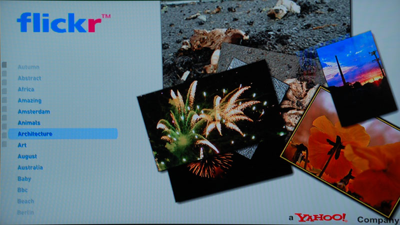

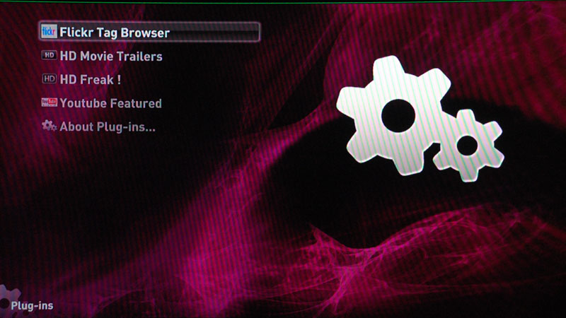

A második, talán még érdekesebb csomag a plug-ineké. Ezek a szolgáltatás részen látottakhoz hasonló, olnline tartalmakra épülő alkalmazások vagy műsorcsomagok, melyek a szabadon hozzáférhető fejlesztőkörnyezettel készültek. Többek közt a DivX oldaláról lehet őket letölteni, majd a szervergépre telepítve érhetőek el a lejátszóval. Találtunk Google Maps-osat, flickreset, amely tagek alapján mutatja a képeket, HD filmelőzeteseket összegyűjtőt és még sokfélét.
