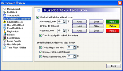

A tálca ikonon a színek segítségével érzékeltethető a hőmérséklet.
A megjelenő buborékban a lemezről részletesebb információ kapható.
Szinte minden részlet testre szabható – mi, hol és milyen formában jelenjen meg [+]
