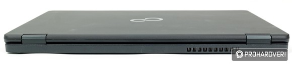

Mindenesetre az U727 esetében a mérnökök nem rugóztak ezen sokat, az éppen csak 20 mm alatti (19,8 mm-es) vastagság azonban csak a 10 mm-es vetélytársak mellett érződik soknak, miközben lehetővé teszi az olyan, lassan feledésbe merülő portok elhelyezését a készülék oldalain, mint a D-Sub vagy az Ethernet.
A készülék kivitele egyébként elsőosztályú, az alumínium, a magnézium és az igen jó minőségű műanyag felhasználásával készült ház masszív, nem csavarodik, nem recseg, nincsenek illesztési hézagok, és általánosságban véve is olyan hatást kelt, hogy évekig bírni fogja a strapát. A kijelző fedőlapja egyébként matt fém, míg a csuklótámasz és a billentyűzet körüli rész szálcsiszolt alumínium. Az alsó rész érdes, jó fogású műanyagburkolatot kapott.
A – fogalmazzunk úgy – indusztriális kivitel azonban többé-kevésbé a dizájnban is érződik, az U727 semmiképp sem fog szépségversenyt nyerni; egy klasszikus, szögletes notebookot kapunk, olyan arányokkal, amelyektől tömzsibbnek is érződik, mint amilyen valójában. Teljesen dísztelennek csak azért nem mondanánk, mert a kijelző hátoldalára került, alig látható Fujitsu logón kívül egy vörös fémcsíkot helyeztek el a billentyűzet alsó élénél. Ez a megoldás egyébként nem újdonság, több korábbi Lifebook U modellen is találkozhattunk vele.
Nemcsak kézbe fogva tűnik masszívnak a noteszgép, hanem használat közben is, a 180 fokban nyitható zsanérok is vastagok és szilárdak, a Fujitsu pedig nem feledkezett meg a monitor és a gépház közötti rés tömítéséről sem, ám ennél a gépnél csak a felső élre került gumicsík. A kijelző maga masszív, nem hajlamos a csavarodásra, kinyitásához viszont nem elég egyetlen kéz.
Kellemes időutazáson vehetünk részt, ha megnézzük a gép alját, itt ugyanis az egyre divatosabb, egybeépített, netán nem is nyitható fedél helyett jól elkülönülő ajtókat találunk, amelyeket kinyitva a fontosabb részegységeket tudjuk cserélni vagy bővíteni. Különálló egység az akkumulátor is, ezt eltávolítva lehet az opcionálisan kérhető (és a mi gépünkbe beépített) 4G modemhez tartozó SIM kártyát is telepíteni. Végül, de nem utolsósorban látható egy klasszikus dokkolócsatlakozó is, azon felhasználók számára, akik a klasszikus Fujitsu port replikátorral szeretnék ezt a gépet is használni.

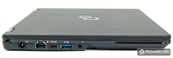

Ami a többi csatlakozót illeti, ahogy már említettük, a vastagság miatt jutott hely mindennek: a jobb oldalon egy USB 3.0, egy DisplayPort és egy D-Sub kimenet, a bal oldalon pedig a tápcsatlakozón túl egy Gigabit Ethernet, egy USB Type-C port (ez a gép töltésére is használható) és egy második USB 3.0 csatlakozó van. Ide került a SmartCard olvasó is, míg az SD kártya helye, illetve a visszajelző LED-ek elöl találhatóak.

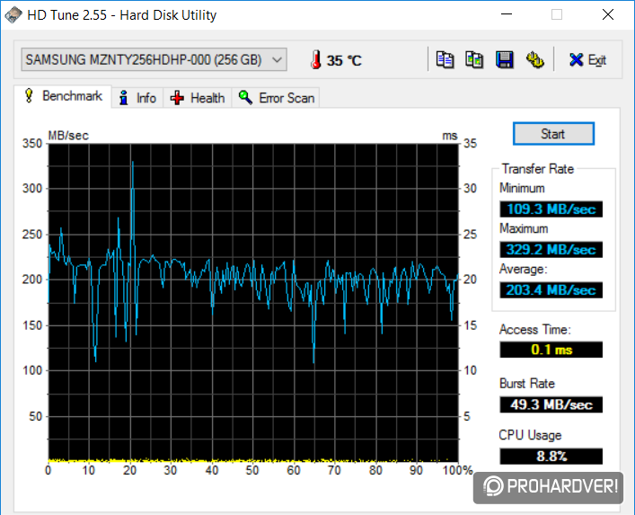

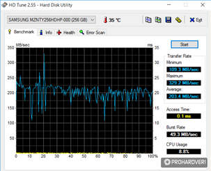

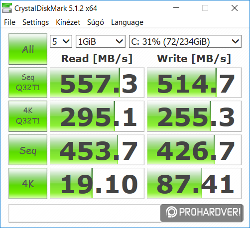

A Lifebook U727 sokféle kiszerelésben kérhető Intel Core i3-7100U-tól kezdve fel egészen a vPro-s Core i7-7600U-ig, míg memóriából a két rendelkezésre álló foglalatot kihasználva összesen 32 GB DDR4 RAM pakolható bele. A háttértárat illetően szintén hosszú a lista, SATA III és PCIe csatolós SSD-k között lehet válogatni, titkosítós és sima kivitelben, a kijelző pedig HD vagy Full HD felbontású lehet, utóbbiból érintős kivitelű is választható.
Egy PCIe csatolós SSD még gyorsabb lenne Egy PCIe csatolós SSD még gyorsabb lenne
Egy PCIe csatolós SSD még gyorsabb lenne [+]
A hozzánk érkezet modellt megnézve nagyjából az opciós lista közepét láthatjuk: Core i5-7300U, 8 GB RAM, 256 GB-os, SATA III-as SSD a Samsung jóvoltából, illetve az LG-től származó, Full HD felbontású érintőpanel található benne. A Core i5-7300U megléte azért lehet fontos, mert ez is egy vPro-s változat (akinek ez nem kell, az kérheti az i5-7200U-t is, ahogy az i7-7500U is rendelkezésre áll az i7-7600U helyett), ami nagyvállalati környezetben fontos paraméter. Ami a teljes konfigurációt illeti, azt az alábbi táblázatban foglaltuk össze:

A rendszer egészét tekintve biztos, hogy a SATA III interfészt használó SSD-t PCIe-s verzióra cserélve gyorsíthatunk a gépen, azonban így sincs okunk a panaszra, a Core i5-7300U szinte mindenben hozza a Core i7-7500U teljesítményét. Ez már tényleg az a szint, ahol nem a kiválasztott processzor, hanem a hűtés teljesítménye a mérvadó, hiszen minél többször kell a melegedés vagy a teljesítménykeret kihasználása miatt visszafogni a CPU-t, annál kevésbé tudjuk majd kihasználni a tartalékokat.
Erre később visszatérünk még, de azt megjegyeznénk, hogy a korábbi i7-7500U-s és a mostani, i5-7300U-s eredményeket összevetve látszik, hogy mindkét esetben a 15 watt TDP a szűk keresztmetszet, a 25 százalékkal kevesebb cache hatása jobbára láthatatlan.

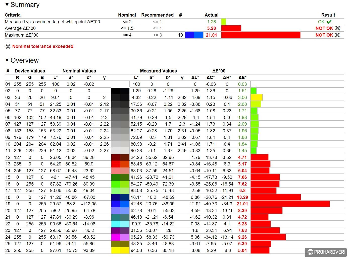

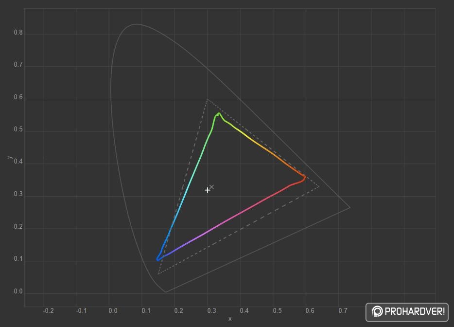

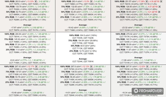

Ami a panel képminőségét illeti, ez sajnos csak erős közepesnek nevezhető, grafikus munkákhoz kevéssé ajánlható: az sRGB színtéren 61,5 százalékos lefedettséget kapunk, maximális fényereje pedig 303 cd/m², amihez mindössze 694:1 kontrasztarány tartozik. Ehhez jön még egy, a jobb felső sarokban több mint 17 százalékos fényerőeltérés.
Kalibrálás nélkül a színek pontossága sem ideális, a 7500 K körüli fehéregyensúly még elfogadható, a az átlagos színeltérés 5,28, a kékes árnyalatoknál azonban ennél jóval magasabb, esetenként a 15-20-as értéket is meghaladó delta E értékeket kaptunk. Mindezt összefoglalva azt javasoljuk, hogy ha nincs szükségünk mindenképp érintésérzékeny kijelzőre, akkor maradjunk inkább a hagyományos változatnál.

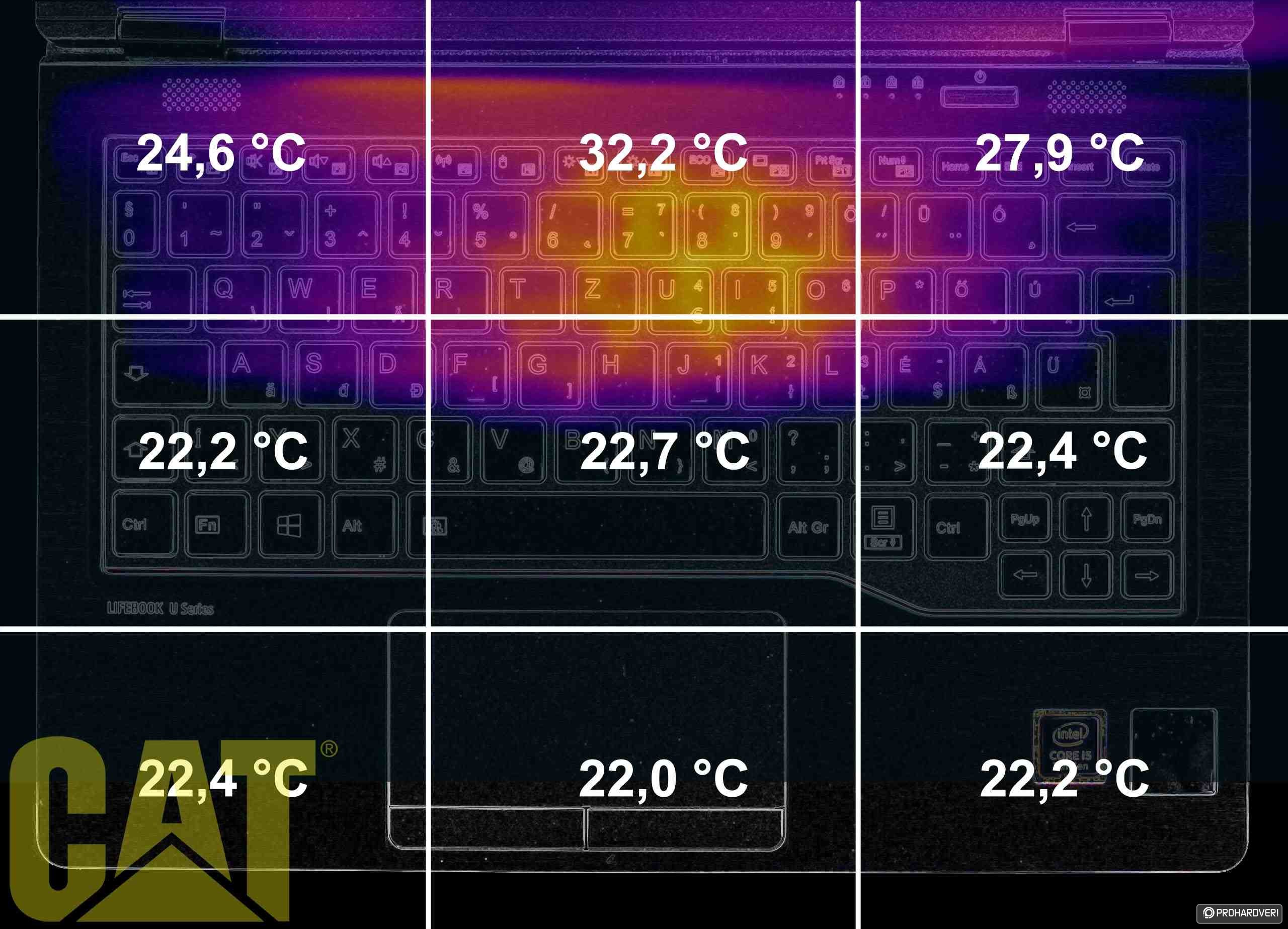

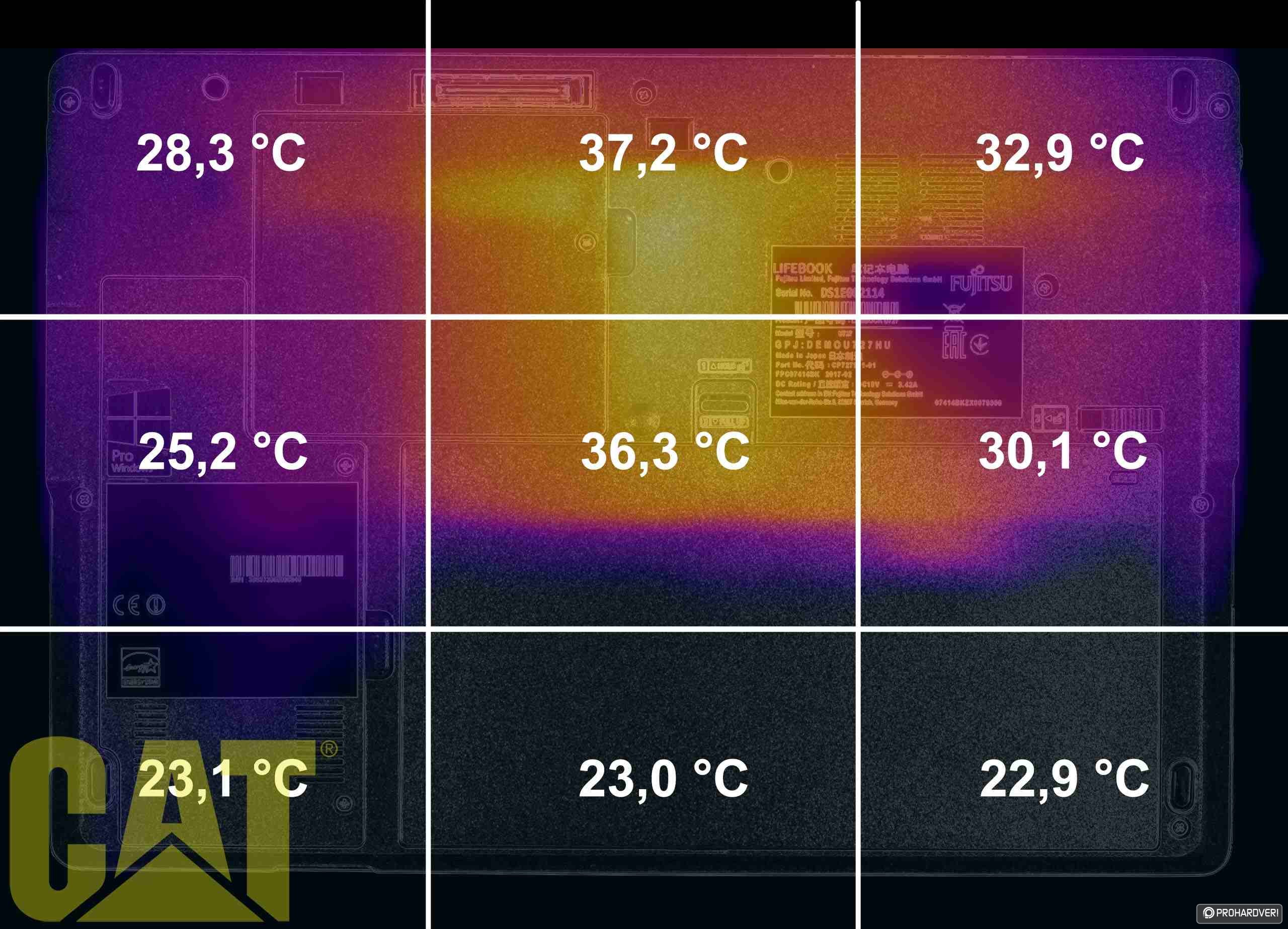

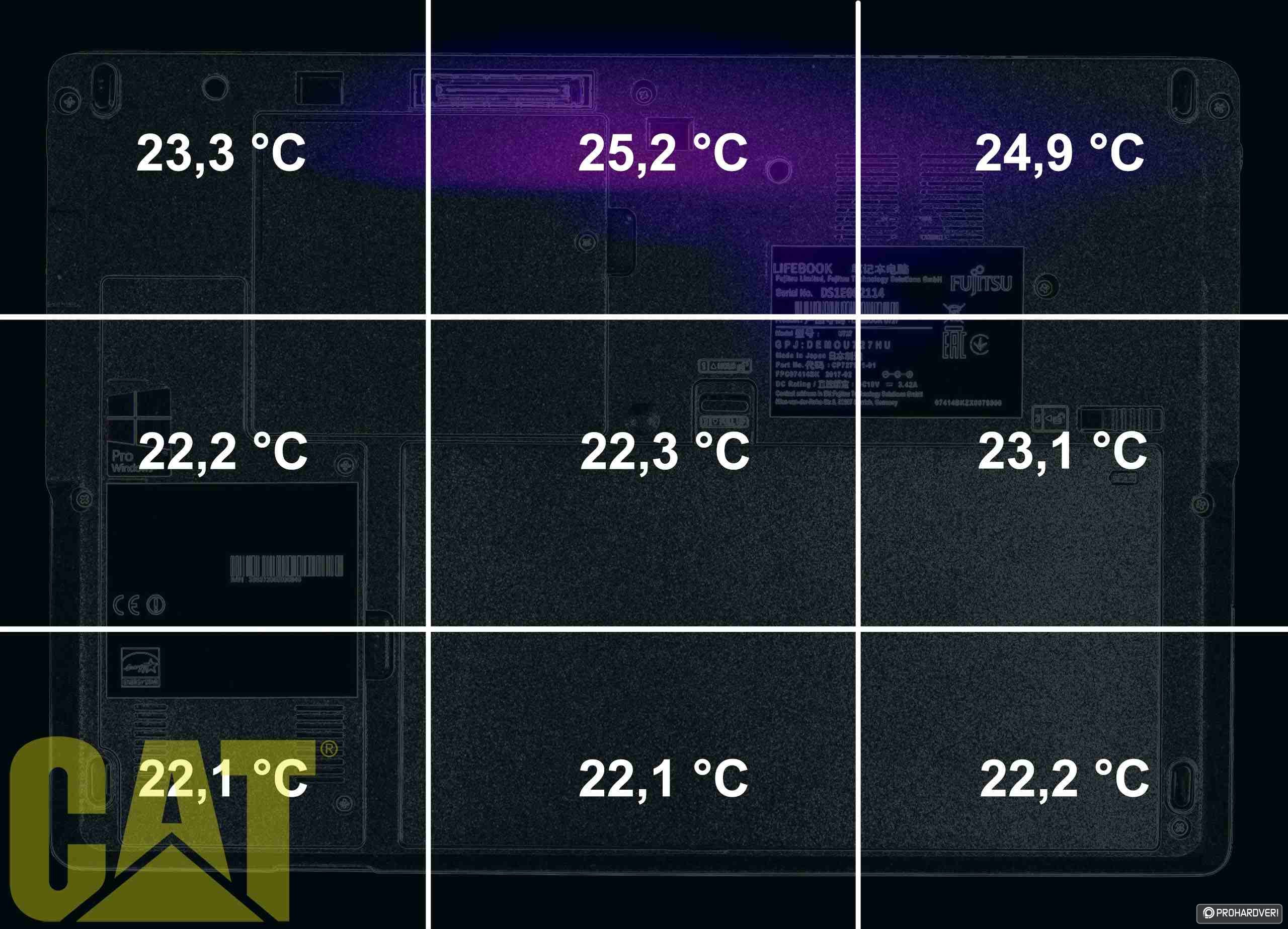

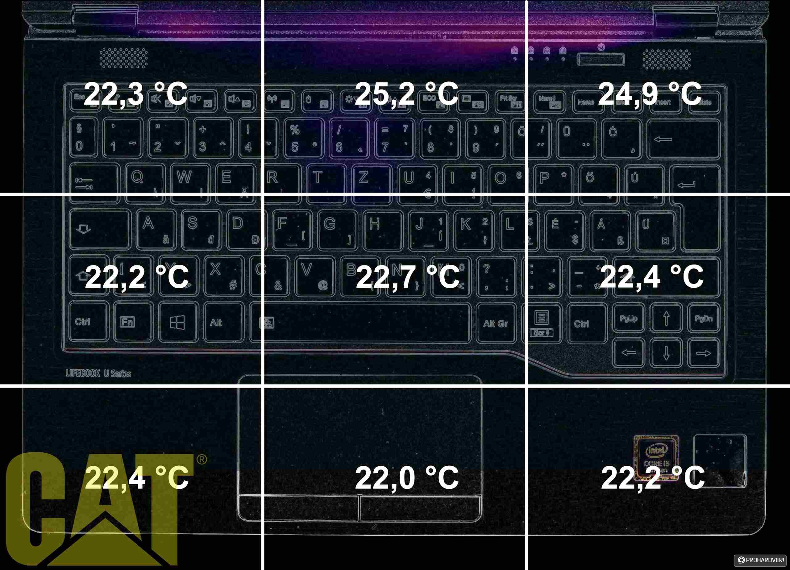

A nagyon vékony kivitel, illetve a szellőzés kijelző mögé rejtése mindig megnehezíti a hűtőrendszer dolgát, a Lifebook U727-nél azonban nincs ilyen gond, hely is van, a meleg levegő pedig hátrafelé távozik – bár az tény, hogy az erre a célra szolgáló nyílás nem túl nagy. Mindenesetre a hűtőventilátor a gép nyugalmi állapotában teljesen néma, és közepes terhelésen is csak alig hallható. Terhelés nélkül a CPU-hőmérsékletek 22 °C-os szobában 37 °C körül mozogtak, az órajelek pedig 400 MHz-en álltak.
Ha komoly terhelésre váltunk, akkor hamar hallatni kezdi hangját a ventilátor, amelynek maximális hangereje már jól hallható, de hangszíne nem zavaró, semleges. A CPU esetében az órajelek a specifikációk szerinti maximumra, 3,5 GHz-re ugranak fel, ezt körülbelül 10 másodpercig tudja tartani a rendszer, majd némileg visszaesik az órajel, végül 3 GHz-en stabilizálódik 80 °C-os maghőmérséklet mellett, ezt viszont tetszőleges ideig tartja is.
Mindeközben az amúgy a szobahőmérséklethez képest alig valamivel melegebb burkolat egyes pontjai 40 Celsius-fok köré melegednek – ez hosszabb távon kellemetlen, ha ölben tartott géppel szeretnénk dolgozni. A melegedés ugyanakkor a csuklótámaszt, tapipadot szerencsére nem érinti, egyedül a billentyűzet felső részén alakulnak ki melegebb részek.

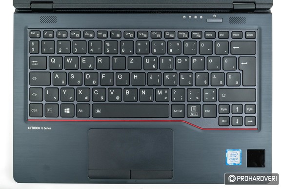

Ergonómia szempontjából rendben van a Lifebook U727 billentyűzete, amely szigetes elrendezésű, és kétfokozatú háttérvilágítást is kapott. A határozott ellenállású gombok körülbelül 1,5 mm-es úton járnak, a kiosztás pedig a megszokott sémát követi, ebben nincsenek meglepetések, még az Enter is kétsoros (a kurzormozgatók viszont kisebbek a többi gombnál).

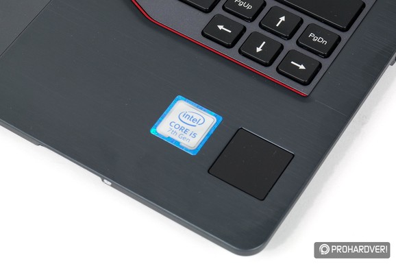

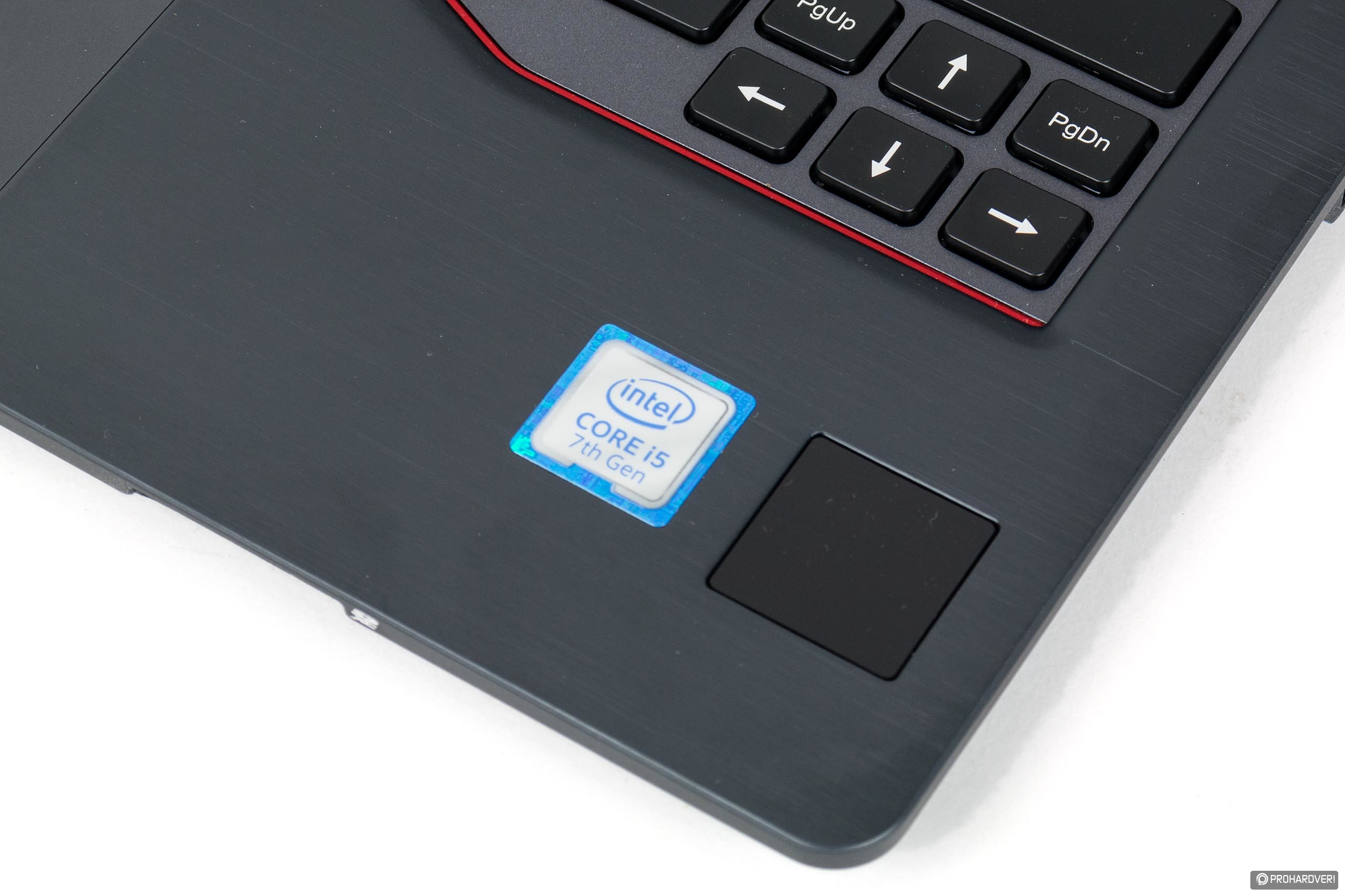

Jónak mondható a tapipad is, az érintésérzékeny felületen könnyen siklik ujjunk, a gombok különállóak, de érzésünk szerint az ideálisnál keményebben járnak. A tapipadtól jobbra, a csuklótámasz sarkában található a Fujitsu saját vénaszkenner-alapú biometrikus azonosítót használó rendszerének, a PalmSecure-nak a szenzora.

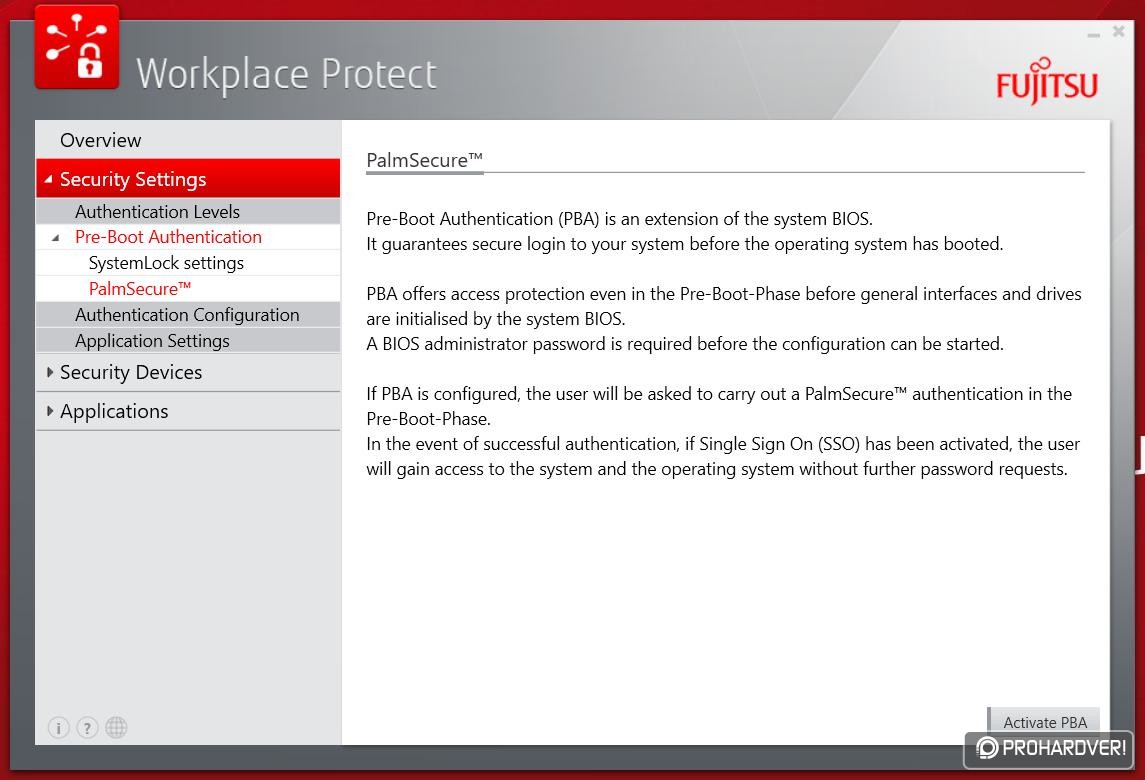

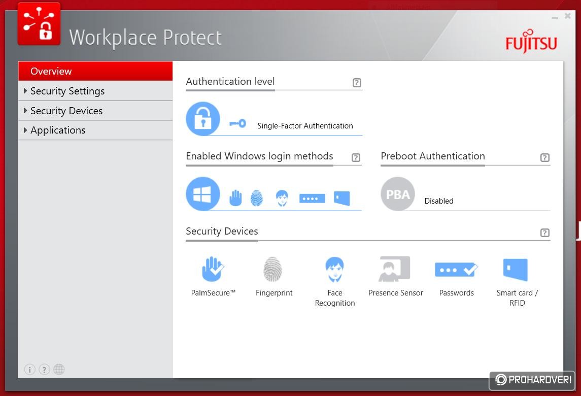

A Fujitsu évek óta kínál különböző megoldásokat a PalmSecure-ra alapozva, ami az ujjlenyomat-olvasóhoz viszonyítva elvileg nagyobb biztonságot kínál, illetve előnyként szokták felhozni azt is, hogy érintés nélkül működik. A tapasztalataink vegyesek voltak vele: mivel a szenzornak nem mindegy, milyen magasan és milyen pozícióban tartjuk felette kezünket, sokkal nehezebb beletanulni használatába, mint az ujjlenyomat-olvasóéba. Amikor a PalmSecure született, még csak a „lehúzós” ujjlenyomat-olvasókat használták a noteszgépekben, amelyek lassúak és elég megbízhatatlanok voltak, ezekhez képest a PalmSecure tényleg gyors, viszont a modern, telefonokból ismerős, csak érintésre működő szenzorokhoz képest, ahogy az alábbi videón is látszik, lassú.
Persze adatbiztonság területén nem kell félteni a Lifebook U727-et, a Fujitsu ellátta mindennel, amire például céges környezetben szükség lehet. A lehetőségek maximális kihasználásához szükséges WorkPlace Protect alapból nem része a szoftvercsomagnak, a cég weboldaláról azonban ingyen letölthető, és a PalmSecure rendszer konfigurációján túl a SmartCardot és – ha olyan modellt választottunk – az ujjlenyomat-olvasót is kezelhetjük vele, beállíthatunk különböző szintű védelmet, létrehozhatunk titkosított tárolót az SSD-n, és így tovább.

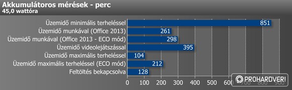

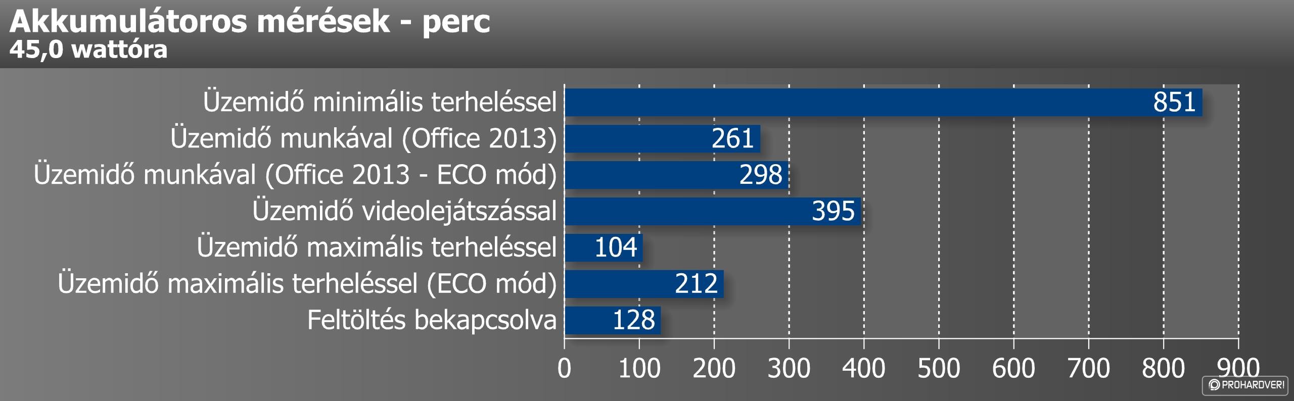

A Fujitsu Lifebook U727-ben egy 45 Wh-s, 4 cellás akkumulátor dolgozik, a cég pedig ezzel 10 órás üzemidőt ígér. Ezt tulajdonképpen teljesíti is a gép, minimális terheléssel ugyanis több mint 14 órát képes működni, de általános használattal, bekapcsolt Wi-Fi-vel és nem teljesen minimumra vett kijelzővilágítással alighanem közelebb leszünk az 5-6 órához. Filmnézésnél kihasználhatjuk a hetedik generációs Core iX processzorokba került HD Graphics kínálata hardveres gyorsítást, amely már nemcsak x264-re, hanem x265-re is működik, ráadásul 4K-ban és HDR filmeknél is, amelyeket persze nem a noteszgép saját kijelzőjével, hanem a DisplayPorton keresztül csatlakoztatott külső monitorral tudunk majd kiélvezni.

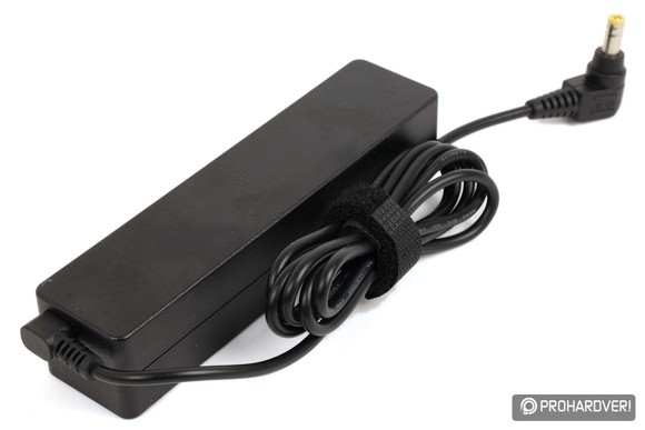

Bár a gép mellé egyedi csatlakozóval rendelkező töltőt adnak, ezt nem feltétlenül muszáj magunkkal vinni, a bal oldali USB Type-C porton keresztül ugyanis szintén tölthetjük az akkumulátort, ha találunk egy PD-s adaptert (ilyenből egyébként egyre több van a telefonokhoz járó példányok között). A gyári töltő egyébként 65 wattos, szokatlan, vékony alakja miatt pedig viszonylag könnyen elcsomagolható. A teljesen lemerült akkumulátor feltöltéséhez közel két órára van szükség, de 50 százalékig már fél óra alatt eljuthatunk.
