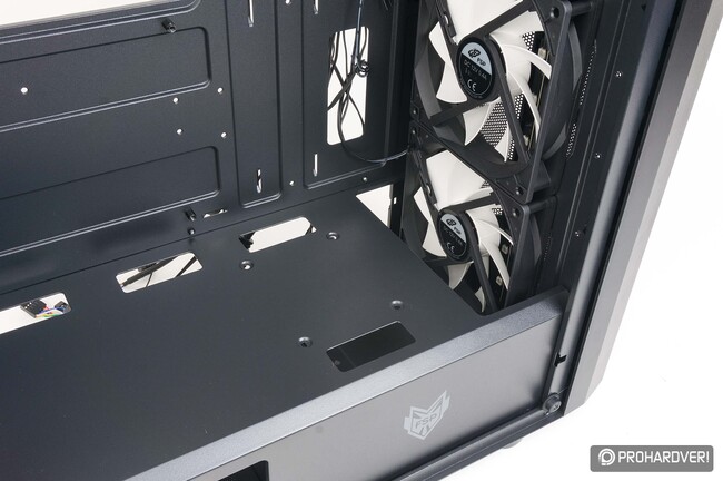

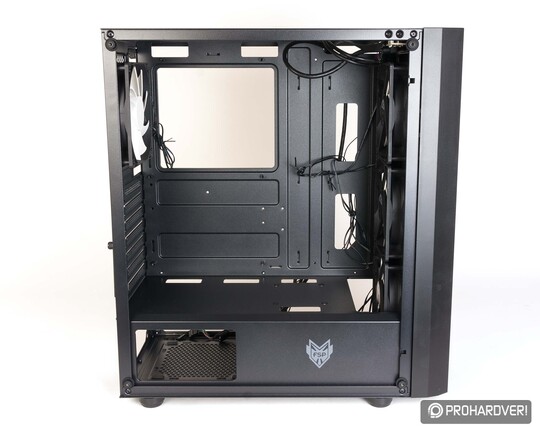

Az FSP CMT211A a lehető legegyszerűbb belső felépítést kapta: szimpla, kétkamrás kialakítás, egy HDD-kerettel az alsó részen. A felső kamra alig valamivel nagyobb, mint egy ATX alaplap, tálcáján pedig előre betekerve találjuk az ezen szabványhoz szükséges tartócsavarokat. Furatokat viszont a microATX és Mini-ITX lapokhoz is kialakítottak benne, az átszerelés másodpercek kérdése csak, de egy lapos fogóra szükség lesz hozzá.
Az alsó kamrát védő burkolat nem távolítható el, de hátul találunk rajta egy kis kivágást – ennek célja, hogy a tápegység oldalsó felirata az üveg oldalfalon keresztül látható legyen. Elöl egy kivágás biztosítja, hogy az előlap mögé szerelhető ventilátor elférjen itt. Ez elég nagy ahhoz, hogy egy 360 mm-es radiátort is beépíthessünk; ventilátor és radiátor számára összesen 60 mm áll rendelkezésre, ha eltávolítjuk, vagy a távolabbi slotba rögzítjük a HDD keretet. A gyárilag beépített ventilátorokkal kapcsolatban megjegyeznénk, hogy erősen látszik rajtuk a spórolás, hiszen a legegyszerűbb, molex csatlakozós kiviteleket kapjuk, mindenféle vezérlés, fordulatszám-visszajelzés nélkül. Aki inkább lemondana ezekről, az megvásárolhatja a CMT211 jelű változatot, melybe csak egy ventilátor került, megtakarítva így körülbelül 2000 forintot.
A tápegység és a meghajtók beépítése a ház megfordítása után történhet, ekkor férünk hozzá az alsó kamrához. A 3,5” és 2,5”-es egységek fogadására képes keret gumibakokkal rögzül a ház alján előkészített kivágásokban, szerelése nem igényel csavarhúzót. Mint látható, több helyzetben is rögzíthető, erre szükség is van, mert elég szűkös itt a hely, a hivatalos adatok szerint legfeljebb 150 mm mélységű tápegység építhető be. Az általunk a tesztben használt Be Quiet Straight Power 11 a maga 170 mm-es hosszúságával és moduláris kialakításával még éppen hogy elhelyezhető úgy, hogy marad némi hely a csatlakozóknak és a kábelek behajtogatásának. Fix kábelezés esetén ez utóbbi lehet a kritikus pont – ha nem boldogulunk, és nem használunk 3,5”-es meghajtót, akkor viszont a 2,5”-es adattárolót elhelyezhetjük az alaplap kamrájában is, a keretet pedig eltávolíthatjuk.
Vetve egy pillantást az alaplapi tálca hátoldalára, itt nem látunk semmi érdekeset: az FSP nem kínál tálcát vagy akár csak rögzítést 2,5”-es meghajtók rejtett beépítésére, de pár fület azért kapunk a kábelezés rögzítéséhez.
