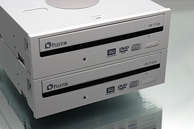

A Chip magazin tesztlaborja (a Plextor jóvoltából) elküldte PX-712A íróját és annak SATA változatát, a PX-712SA-t. Mindkét készülék – ugyan kompromisszumokkal (csak a DVD+R lemezeket írja 12-szeresen, tehát félig 12-szeres író) – a 12-szeres DVD-írók családjába sorolható; a két meghajtó szinte kizárólag csatolófelületében tér el egymástól.
Ikerarcok..
..némi különbséggel

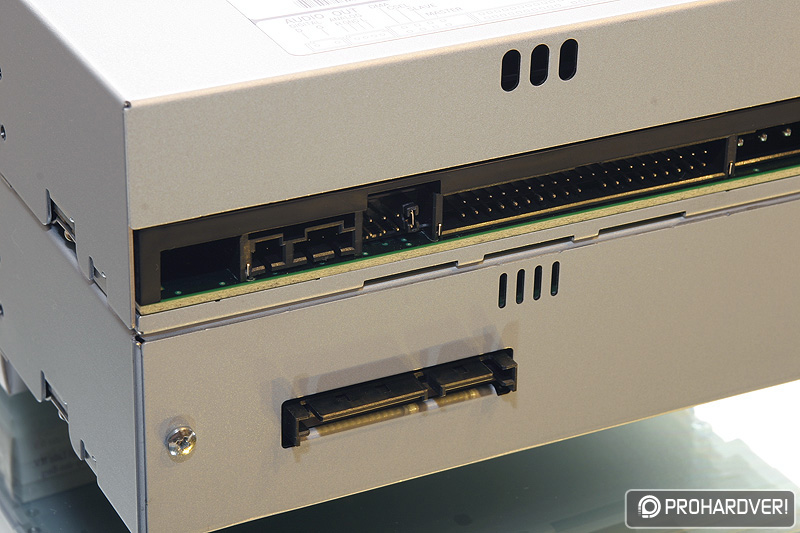

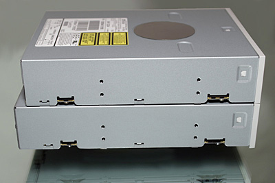

Eltérő hossz
A két Plextor közül a SATA-csatolóval ellátott egység némileg hosszabb. Ez az irrelevánsnak tűnő információ azoknak lehet fontos, akik amúgy is helyszűkében szenvednek. Hiszen hiába vesszük meg drága pénzért imádott Plextorunkat, ha az alaplap egyes belógó alkatrészei miatt nem tudjuk beszerelni az egységet rövid PC-házunkba.

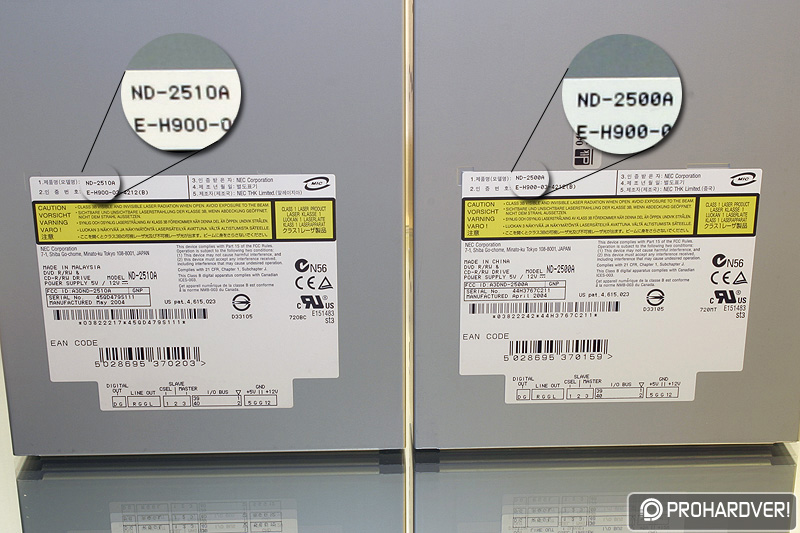

Az NEC szintén két íróval képviselteti magát. Az egyikkel (NEC ND-2500A) már korábbi tesztünkben (8-szoros DVD-írók tesztje) megismerkedhettünk. A másik első pillantásra teljesen azonosnak tűnik az NEC ND-2500A-val. Az NEC ND-2510A külsőre teljesen meg is egyezik öregebbik testvérével, ám tudásban egy jelentős pontban többet nyújt: a készülék képes a kétrétegű (DL – Double Layer) lemezek olvasására és írására. Az olvasást is érdemes külön kiemelni, mert az írható kétrétegű lemezekkel nem minden író boldogul még olvasási szinten sem (konkrét példa: a Pioneer DVR-07XLA tudáslistáján nem szerepel a DVD+R DL lemezek olvasása és a gyakorlatban sem képes velük boldogulni – a legfrissebb firmware ellenére sem). Figyelem, a DVD-olvasók sem mind szeretik ezeket a lemezeket! (pl. LG GRD-8162B)
Ennyi lenne csak a különbség? Kiderül..

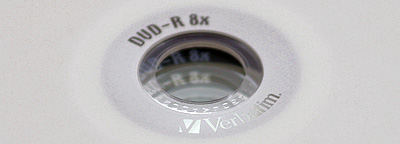

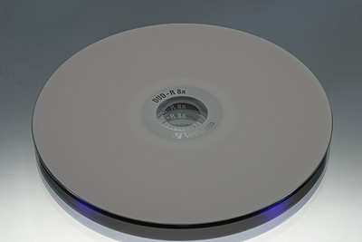

S hogy ne csak "kívülről nyalogassuk a mézes csuprot", az írókhoz végre sikerült megfelelő minőségű és mennyiségű lemezt is beszereznünk. A felhozatalban szerepeltek a Primedisc DVD+R 8x lemezei, a Verbatim DVD-R 8x lemezei, a Philips 8x DVD+R korongjai, és ami a lényeg lényege volt: szintén a Verbatim neve alatt futó DVD+R (DL) 2,4x diszkek.
Nyomtatható felületű DVD-R 8x lemez a Verbatimtól

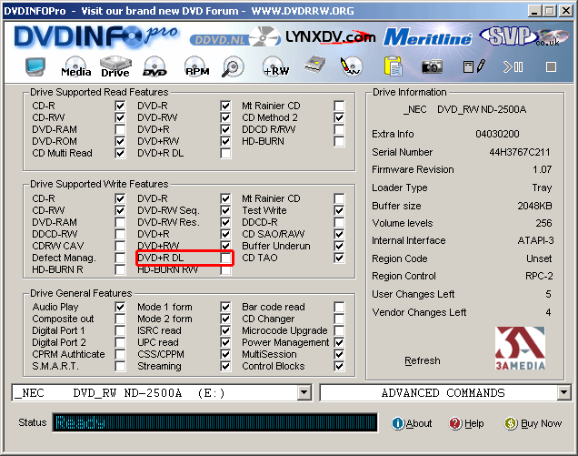

Az NEC az ND-2500A utódjának szánta ND-2510A készülékét. S hogy a régebbi "vas" tulajdonosait is vásárlásra ösztönözze, nem egyszerűen felpolírozta új meghajtóját, hanem felruházta azt a kétrétegű lemezek írásának és olvasásának képességével. Ám a szelíd, csupán tízegységnyit mérő névváltásból származó új elnevezés az internet gonosz manóit arra késztette, hogy mélyebbre ásva utánanézzenek, valójában mi is a két készülék közötti különbség a feliraton kívül. Arra a következtetésre jutottak, hogy az ND-2500A, újabb testvéréhez hasonlóan – persze némi módosítást követően – képes a DL-lemezek olvasására, sőt írására! A gyártó válaszként azt nyilatkozta, hogy a két készülék nagyrészt hasonló felépítésű, de az ND-2510A írófejének kalibrációja eltér az öregebb modellétől, így igazából csak az újabb egység képes a Double Layer lemezek megfelelő fogyasztására. (NEC hír) Nos, mint mindig, mi is kíváncsiak voltunk, valójában mi van a dolog mögött. Beszereztük a megfelelő firmware-t és izgatottan végrehajtottuk az NEC ND-2500A peccselését. A meghajtók tudáslistáját a DVDInfoPro (v2.54) tárta szemeink elé:
Előtte/utána
Összehasonlításul az ND-2510A
Az ominózus firmware többféle formában létezik: találtunk egy DOS-os változatot, melyet inkább gyorsan el is vetettünk, egy olyat, amely az ND-2500A-ból ND-2510A-t csinál, és át is írja a meghajtó típusjelölését, majd végül annál a változatnál lyukadtunk ki, amely meghagyja a készülék eredeti nevét, csupán hozzáadja tudásához a DL-korongok kezelését. Peccselés előtt és után is részletes író- olvasóteszteket hajtottunk végre az Ahead Nero 6.3.1.6-os változatával (írás), illetve a Nero CD-DVD Speed v3.00 szoftverrel. (olvasás és minőségellenőrzés) Több fórumon is felvetődött a kérdés, vajon az eljárás reverzibilis-e, tehát visszapeccselhető-e az eredeti firmware – ennek is utánajártunk. De lássuk előbb az írást!

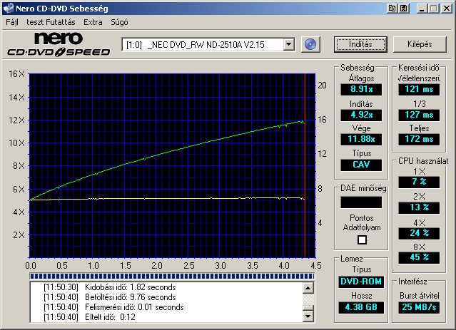

Ám az összehasonlítás csak úgy lehet teljes, ha az újabb változat olvasási eredményeiről sem feledkezünk meg. Lássuk az NEC ND-2510A grafikonjait:
ND-2510A CD-R
ND-2510A DVD-ROM
ND-2510A DVD-R
A könnyebb áttekinthetőség végett az adott eredményeket cikkünk végén található táblázatunkba is feljegyeztük. A grafikonokon az olvasás egyenletessége látható. Mindkét meghajtó szinte teljesen egyformán viselkedett; egyedül a DVD-ROM-olvasásban lassabb némileg a módosított 2500-as NEC.
Tesztünk végén a forgalmazónak eredeti állapotban szerettük volna visszaadni az NEC ND-2500A meghajtót, és ez sikerült is. A gyári – jelenleg legfrissebb – 1.07-es firmware hibátlanul ment fel a meghajtóra, és egy újraindítás után a készülék visszaállt eredeti állapotába.

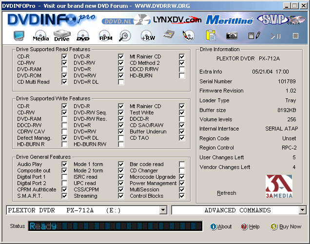

A Plextor két meghajtójára, a PX-712A-ra és a PX-712SA-ra, már nagyon kíváncsiak voltunk. Pár hónapja hírt adtunk arról, hogy nem lesznek 12-szeres írók (Nem lesznek 12-szeres DVD-írók), hiszen a DVD+RW fórum a 16-szoros írók gyors megjelenése miatt nem óhajtotta szabványosítani a 12-szeres írást. Azóta azonban több gyártó mégis rávette magát ezen írók gyártására, közöttük a Plextor is.
PX-712A és PX-712SA tudáslistája

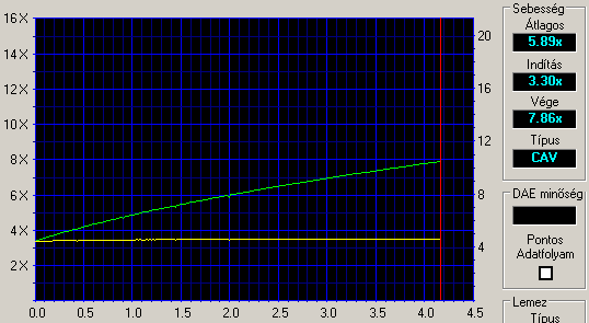

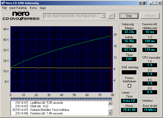

A két meghajtó az interfészt kivéve azonos felépítésű. Még a tudáslistát elénk táró szoftver is mindkét esetben PX-712A-t ír ki; a két drive firmware-e is azonos. Az NEC készülékeihez hasonló módon jártunk el tesztelésük során. A Neróval írtunk, majd a Nero CD-DVD Speed programmal ellenőriztük olvasási tudásukat. Írásnál feltűnt, hogy azonos nyersanyagra 100 másodperccel gyorsabban kerültek fel az anyagok DVD-R korongokra, mint az ND-család tagjainak esetében. Míg az NEC írói átlagosan 570 másodperc alatt írták meg a DVD-R lemezeket, addig a Plextorok 468 másodperc alatt végeztek munkájukkal. Ám nem ez volt az egyetlen kellemes meglepetés: a jobb minőségű DVD+R lemezek köztudottan gyorsabban is megírhatóak, mint azt feliratuk sugallja (természetesen százszázalékos minőséget és adatbiztonságot csak a felszitázott sebesség mellett érhetünk el!), és a Plextorok nem is voltak rest a 8-szoros lemezeket 12-szeresen megírni. Ehhez átlagosan csupán 376 másodpercre volt szükségük. Lássuk a grafikonokat:
PX-712A és a PX-712SA által 12-szeresen írt DVD+R lemezek olvashatósága
PX-712A és PX-712SA referencia CD-R olvasása
PX-712A és PX-712SA DVD-ROM olvasása
PX-712A és PX-712SA referencia DVD-R olvasása
Mindkét Plextor döbbenetes sebességre volt képes, ha a DVD-R és a DVD-ROM lemezek olvasásáról volt szó. A gyári DVD-lemezt átlagosan 11-szeres sebességgel tudták olvasni; a fenti grafikonon azonban látszik, hogy a sebesség mámora az olvasás egyenletességére nem volt a legjobb hatással. Referencia DVD-R lemezünket másfélszer gyorsabban olvasták, mint NEC társaik – itt nem tapasztaltunk devianciákat az olvasási sebesség közel lineáris növekedésében.
