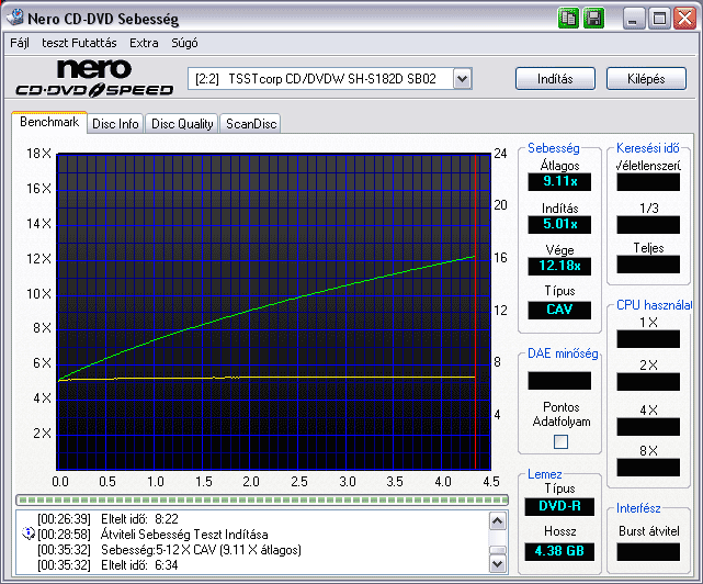

MID RITEKG05 CMC MAG.AM3 MCC 03RG20 MCC 03RG20 MCC 03RG20
Írási sebesség 4x 16x 8x 16x 18x
Írási stratégia CLV CAV P-CAV CAV CAV
Írás ideje 15:00 6:06 8:22 6:01 5:16
Visszaolvasás ideje 6:34 6:36 6:34 6:36 6:34

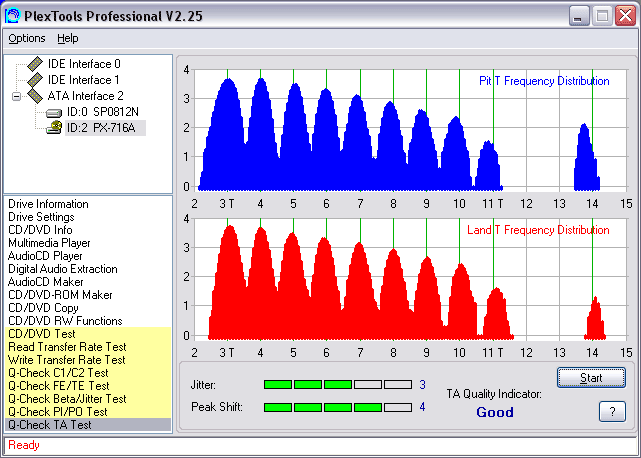

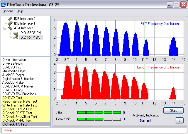

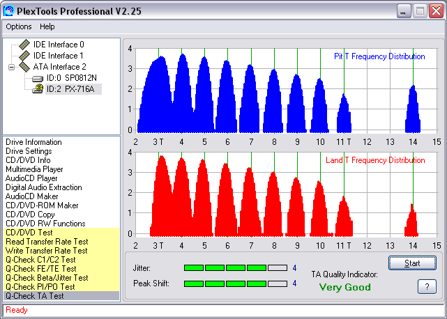

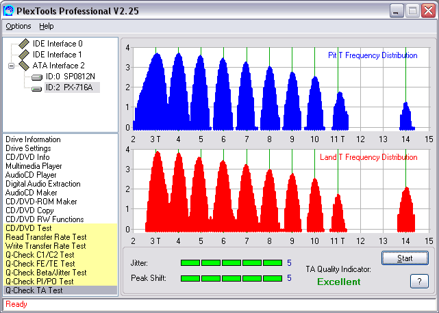

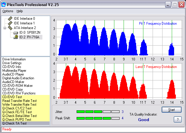

Jitter (belső/középső/külső) 3/4/4 2/3/3 5/3/4 3/5/4 3/5/4
Peak Shift (belső/középső/külső) 3/3/3 2/4/3 3/3/3 2/4/4 3/5/3

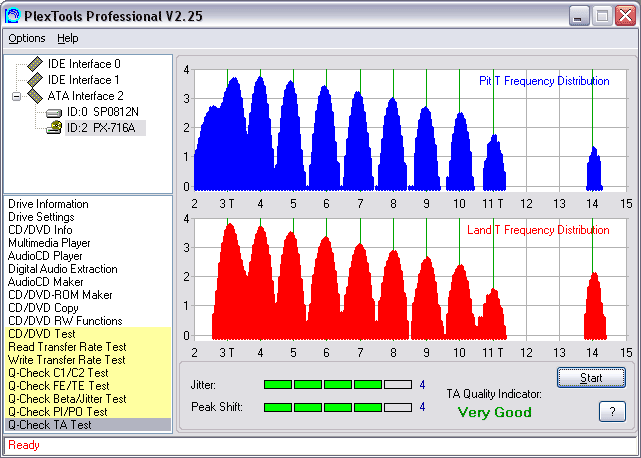

A Samsung író már 16-szorosan is gyors volt, az írással alig több, mint hat perc alatt végzett. A 18-szoros pörkölés alig több, mint 5 percig tartott, vagyis nagyjából 13%-kal volt gyorsabb a 16-szorosnál. A tesztprogram szerint a villámmenet 13,45-szörös átlagnak felelt meg. Optimális esetben a 12-szeres visszaolvasáshoz picivel több, mint hat és fél percre volt szüksége. A teszteléshez használt Plextor írónk általában nehezen olvasta a Samsunggal írt korongokat. Kipróbáltuk a lemezeket NEC ND-3540-es meghajtóval is, ott már kevesebb gond volt velük.

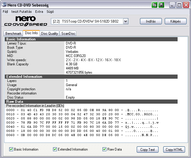

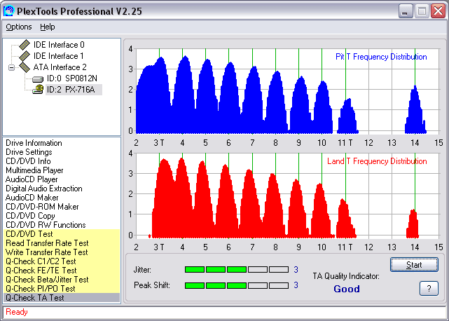

A 18-szoros írás minősége nagyszerű lett Verbatim DVD-R 16x lemezre

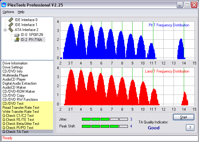

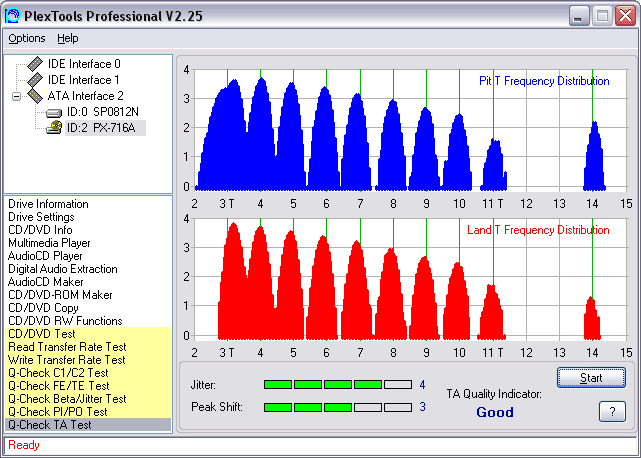

Jól sikerült a Verbatim DVD-R 16x lemezre 16-szoros sebességgel készített iromány is. A POE hibák száma itt már magasabb volt, de még mindig bőven az elfogadhatóság határain belül maradt. Ugyan PI hibából nyolcszoros sebességgel volt a legkevesebb, a PIE és PIF értékek éppen a leglassabb írásnál voltak a legmagasabbak, ami azt jelzi, hogy nem minden esetben érdemes lassabban megírni egy DVD-t, ugyanis a gyors rögzítési technikákat jobban finomítják.

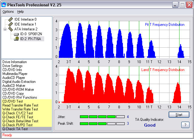

A Philips DVD-R 16x lemezre tizenhatszorosan, nagyjából olyan minőségben tudtunk rögzíteni, mint a Verbatimra. Ennél a korongnál az író nem ajánlotta fel a 18-szoros sebességet.

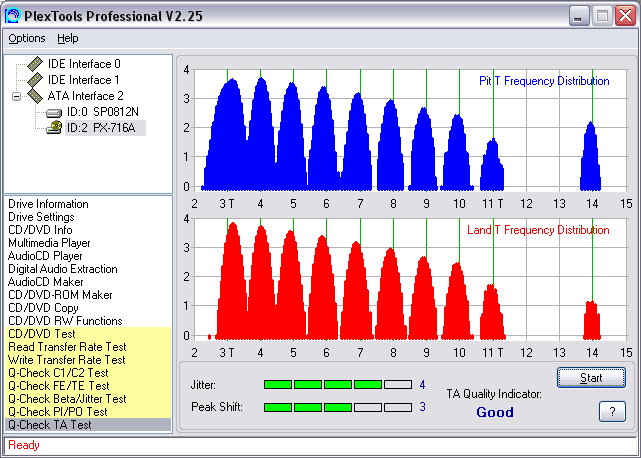

Nem először történt meg, hogy a leggyengébb nyomatot Ritek G05 alapanyagra készítettük. A Samsung SH-S162D csak négyszeresen volt hajlandó megírni az amúgy nyolcszoros Traxdata lemezt, és a minősége sem lett fényes. A lemez elején a PIE, POE és PIF értékek is bőven túlszaladtak az elfogadhatóság határán.
A Ritek G05 alapanyagot a Samsung SH-S182D sem szerette

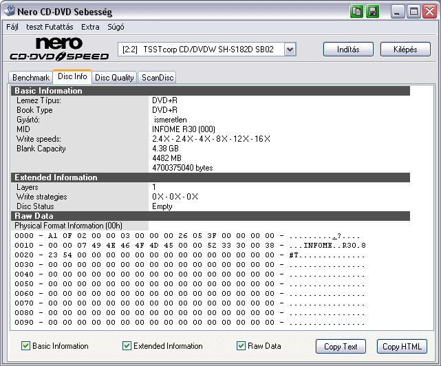

MID RITEK R03 (002) INFOME R30 (000) MCC 004 (000) MCC 004 (000) MCC 004 (000)

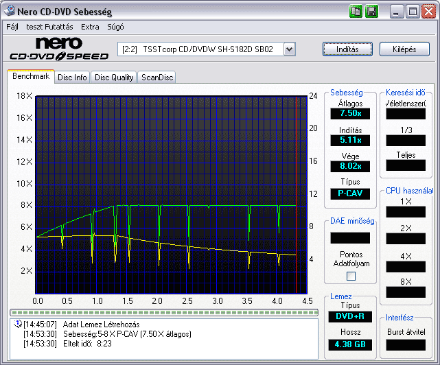

Írási sebesség 8x 16x 8x 16x 18x
Írás ideje 8:23 6:34 8:30 6:12 5:38

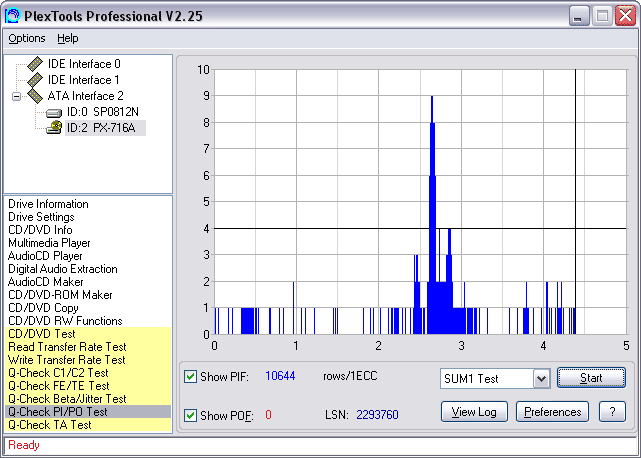

PIE 821136 97584 36912 58296 38220
PIF 3885 2343 1191 1065 10644
POE 11244 11562 12663 3651 188565

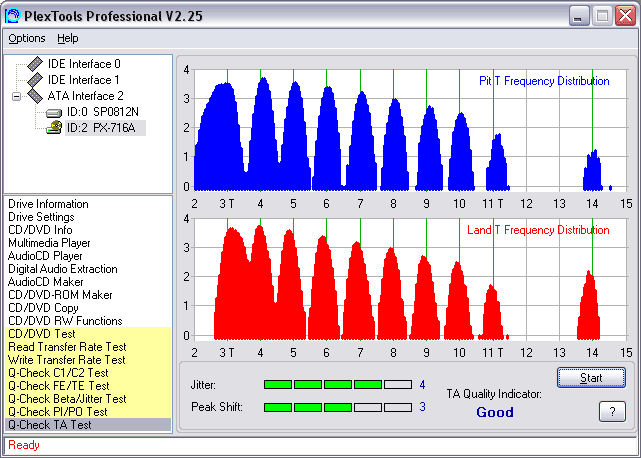

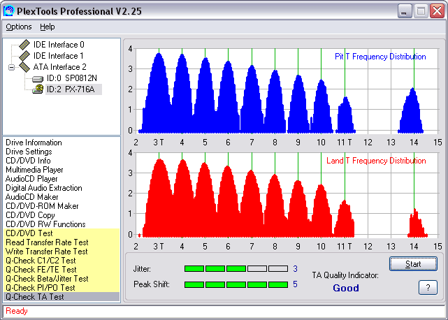

Jitter (belső/középső/külső) 4/4/4 4/4/4 3/3/3 3/4/4 3/3/3
Peak Shift (belső/középső/külső) 3/4/4 3/4/3 2/2/2 2/3/4 2/3/2

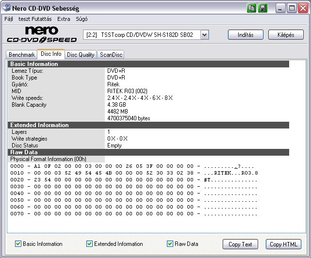

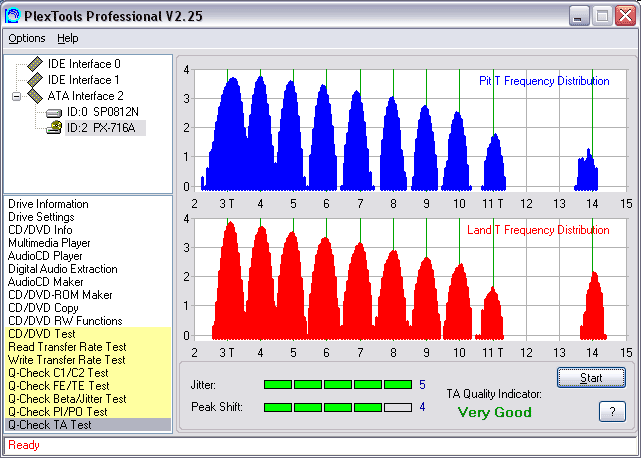

A legjobb írási minőséget ismét Verbatim lemezre produkáltuk, de nem 18-szorosan, hanem csak 16-szorosan. A PIE, POE és PIF érték is kellemesen alacsonyan maradt. A nyolcszorosan írt Verbatim korong minősége sem maradt le sokkal mögötte, de a Philip és Traxdata DVD+R-re is jó eredményt produkált a Samsung gyorsíró. Ezúttal a Traxdatát is hivatalos maximumával égette.
A legjobb DVD+R irat a Verbatim lemezére készült 16-szoros tempóval

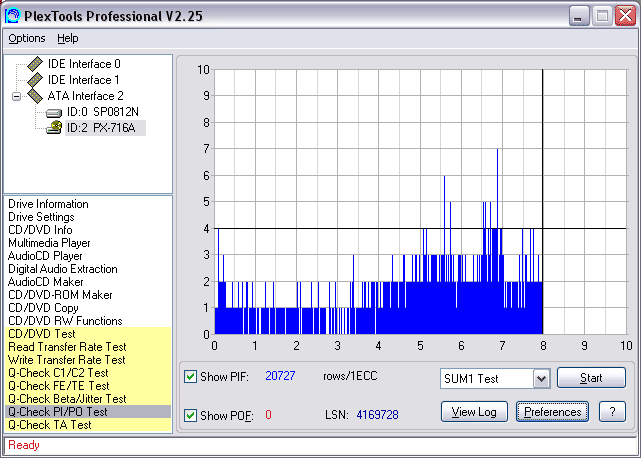

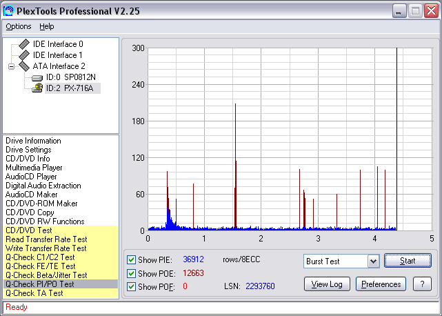

A pluszos lemezek közül a leggyengébben éppen a 18-szorosan készített Verbatim sikerült. A lemez túlnyomó része itt is nagyszerű minőségű volt, de 2,5 GB után nagyon megszaporodtak a PO hibák és a PIF-ek száma is megugrott. Gondoltuk, hogy csak véletlen megbicsaklásról van szó, de a következő 18-szorosan írt lemezt a Plextor író nem tudta beolvasni. Ismét az NEC meghajtóhoz folyamodtunk, amely már olvasta a korongot, de a végével nehezen boldogult. Harmadik 18-szoros próbálkozásunk gyümölcse egy olyan lemez lett, mint a legelső, csak a nagyobb hibaadag most fél gigabájttal később jelent meg.
A 18-szorosan írt Verbatim DVD+R lemezen egy nagy hibacsomag éktelenkedett

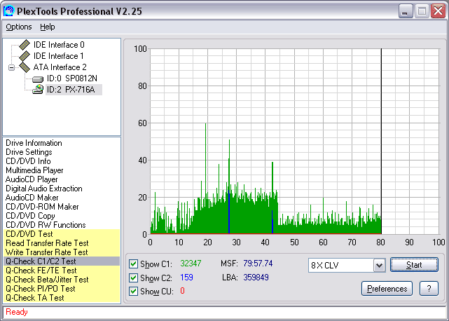

PIE/C1 1038063 182778 3692211 7863 32347
PIF 17598 1074 109517 - -
POE/C2 172392 4041 125133 0 159

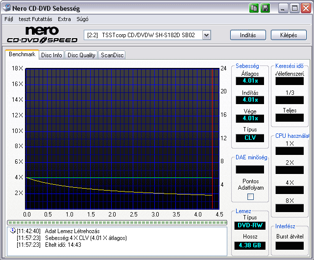

Az újraírható lemezek közül a mínuszos Verbatim lett a jobb. Bár csak négyszeres tempóval tudtunk rögzíteni, az irat minősége elérte a jobb egyszer írhatókét. A PO hibák nagyon kevesen voltak, és vékony szálakban jelentkeztek a grafikonon; PIF-ből alig több, mint ezret regisztráltunk. A nyolcszorosan készített Philips DVD+RW már nem volt ilyen jó. Ugyan a PIE, POE és PIF értékek is az elfogadható határon belül voltak, de a külső paritási hibák nagy, összefüggő tömböket alkottak.
Újraírható, Verbatim DVD-RW 4x lemezre is nagyszerű minőséget produkált a Samsung SH-S182D

Érdekes, hogy a CD-k közül az újraírható sokkal jobb lett. Ez talán annak is köszönhető, hogy az RW-s korongnak Verbatim azonosítója volt, úgy mint többi márkatársának – az MCC a Mitsubishi Chemicals Corporationt takarja, mely a Verbatim márkanév tulajdonosa –, az egyszer írható CD viszont a Moser Baertől érkezett.
