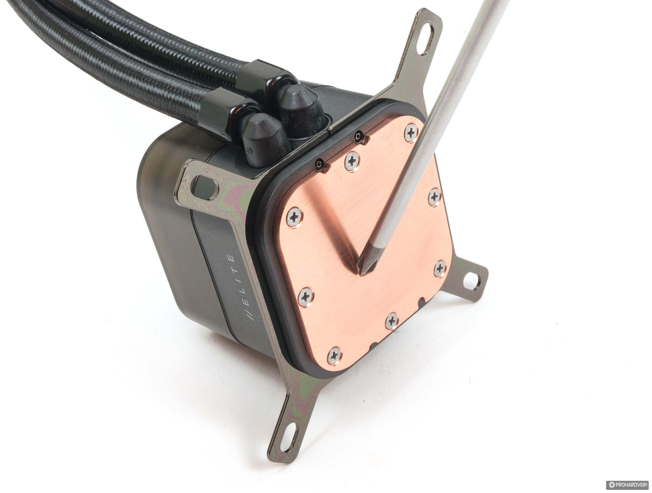

A blokk alja szálcsiszolt, sík rézlemez, átlagos felületi minőséggel. Erre a Corsair „gyárilag” applikálja a hővezető pasztát, tehát egy későbbi átszerelésnél kénytelenek leszünk saját anyagról gondoskodni. A blokk láthatóan két részből áll, alul van a mikrobarázdás hűtőfejjel kombinált pumpa, felül pedig a fényeffektekről gondoskodó rész.
Mindkettő vezérlése egy Type-C konnektoron keresztül történik, de az esetleg túlzottan aggódó alaplapi vezérlés számára a pumpa fordulatszámát is továbbíthatjuk egy klasszikus alaplapi ventilátorcsatlakozón keresztül.
Ami a fényeket illeti, ahogy fentebb már említettük, összesen 16 darab címezhető RGB LED áll rendelkezésre, melyeket az iCUE szoftverből tudunk testre szabni. A gyakorlatilag végtelen számú szín mellett sok effekt is rendelkezésre áll, profilokat is készíthetünk. A világítás egy diffúzoron át jut el a külvilágba, így az egyes LED-ek fényei összeolvadnak. Az egész tetején középen egy mágnesesen rögzíthető kis táblát találunk, alapértelmezésben a Corsair vitorlás logójával. Ezt egyrészt így forgathatjuk, másrészt le is cserélhetjük, ha egyedit szeretnénk.

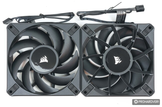

A másik fő komponens, a radiátor 277 x 120 x 27 mm-es és alumíniumból készült, teljesen átlagos felépítéssel. Szellőztetéséről két darab 12 cm-es, fekete légkavaró gondoskodik, melyeken nincs típusjelzés, de a specifikációk alapján AF120 Elite szériás egységek, amelyek a hivatalos adatok szerint 400-1850 rpm fordulatszámra képesek.
