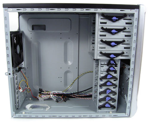

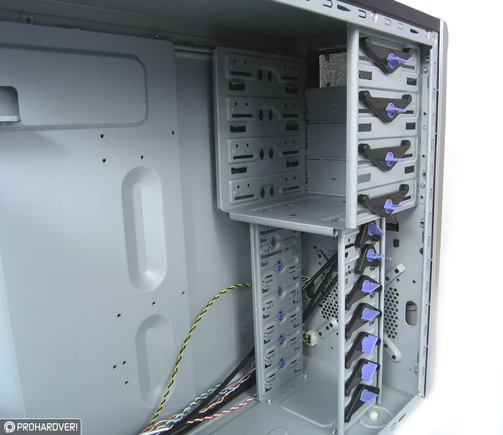

Ahogyan a korábbi Cooler Masterek belvilágát más felsőkategóriás (például SilverStone vagy Gigabyte) házakban láthattuk viszont, úgy az egyszerűbb Elite belseje is ismerős. Néhány A+ házban láttunk hasonló meghajtórögzítést. Az élek megfelelően el vannak dolgozva. A bővítőkártyák hátulját egy közös retesz tartja. A merevlemezek háza és az előlap közé kényelmesen befér egy ventilátor.

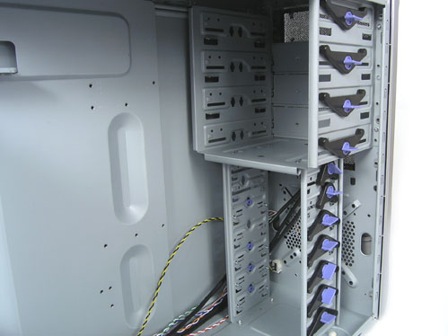

A 3,5 colos meghajtók tartóját úgy alakították ki, hogy felülről a másodikat, tehát az előlapi USB és egyéb csatlakozók mögöttit is használni lehessen. A nagy meghajtóhelyeknél érdemes megfigyelni, hogy a megnyitott oldallappal ellentétesen nincsenek rögzítők. Ide érdemes lehet legalább egy csavart betekerni. A kicsiknél már mindkét oldalon van tekerős rögzítő. Az első ventilátorhely is univerzális.

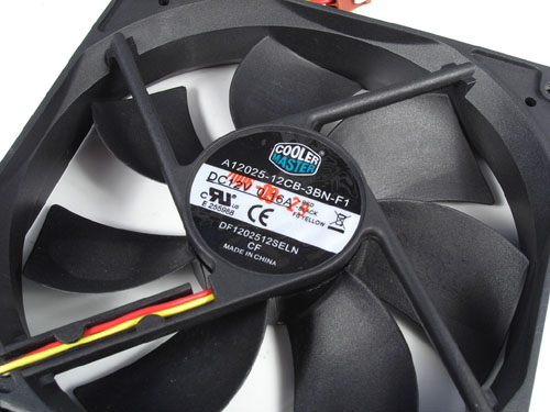

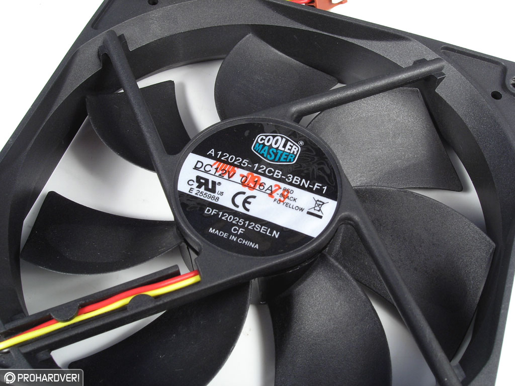

Ugyan két ventilátorhely van, de csak a hátsóban találunk lapátkereket. Ez a Cooler Master egyik kisebb motorerejű, kellemesen halk példánya. Jó pont, hogy nemcsak négytűs, hanem szabályzós, alaplapra köthető, háromtűs csatlakozója is van. A házhoz sima csavarokkal rögzítették. Szerintünk a ventilátort érdemes egyből előre szerelni, mert valószínű, hogy a mai Core 2 Duo és Athlon 64 processzorokkal a hűtőjük egymagában is megbirkózik, de a merevlemezek környékén jól jöhet egy kis extra légáramlat.

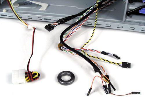

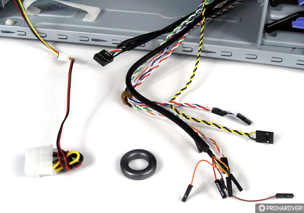

Az előlapi csatlakozók kábeleiben semmi különöset nem találtunk. Kedves figyelmesség a ferritgyűrű, bár ilyen kis házaknál ritkán van rá szükség. Miért is kellhet ez a gyűrű? A környezet elektromágneses sugárzása (például egy mobiltelefoné) a vezetékben áramot indukálhat. Ha ez az áram éppen a reset kapcsolóján jön létre, az rém kellemetlen lehet – senki nem szereti telefonnal újraindítani a gépét. Nagyobb, hosszabb vezetékes házaknál már mi is találkoztunk ezzel a jelenséggel, de az Elite 330-méretűeknél még nem.

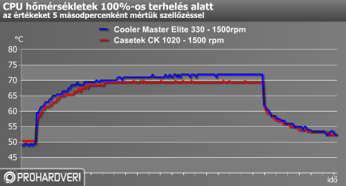

Grafikonjainkon egy megközelítőleg 20 perces 100%-os processzorterheléses melegítési időszak és utána pár perces terheletlen kihűlési folyamat látható. A vonalakat vízszintesen némileg elcsúsztattuk egymástól, hogy a felfutás és a lecsengés jobban láthatóvá váljon. A Cooler Masterben hátul hagytuk a 120 milliméteres ventilátort. A Casetekben ugyanitt egy 92 milliméteres dolgozott, bár nagyobb fordulatszámon járt.
Az első menetben, amikor a processzorhűtő percenként 1900-at pörgött, és a házak ventilátora is dolgozott, az Elite 330 kicsit lemaradt a Casetek mögött. Ez a néhány fokos hátrány nem túl komoly, valószínűleg a lassabban járó, ezért gyengébben húzó hátsó ventilátornak volt tulajdonítható. Hangban, éppen a hátsó lapátkerék miatt, viszont egy picivel jobb volt a Cooler Master.
A hátsó ventilátorokat lekapcsolva kiegyenlítődött a verseny, mindkét ház ugyanazt a processzorhőmérsékletet produkálta és hangban is szinte egyformák voltak.
A processzorhűtő ventilátorát percenként 1500-as tempóra lassítva és a házak ventilátorait visszakapcsolva ismét picit lemaradt az Elite 330. A produkcióért újfent a hátsó ventilátor okolható. Mindenesetre ez a pár fokos többlet megbocsátható a halkabb üzem miatt.
Elgondolkodtató, hogy lassú processzorhűtővel és hátsó ventilátor nélkül nem lettek egyformák az eredmények. Valószínűleg a csupa rácsos előlapú Cooler Masterben nem lehet olyan huzatot létrehozni, mint a masszívabb borítású Casetekben. Ezt alátámasztja a merevlemez hőmérséklete is. Attól függetlenül, hogy volt-e hátul ventilátor, az adattár hőmérséklete üresjáratban 37 fok, terhelve 43 fok volt. Célszerűbb a ventilátort a ház elejébe rakni, hogy az a winchestert hűtse, a levegő további mozgatását pedig a processzor és a táp ventilátorára bízni.
