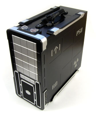

A dobozból kirántva meglehetősen marcona külsővel szembesültünk, amit még a képek is nehezen adnak vissza. Méreteit tekintve nem túl nagy a ház, durva részleteinek köszönhetően viszont nagyon robusztus hatást kelt. Az előlap peremén, valamint alul és felül alumínium berakásos műanyag vastagítások vannak. A tetőre került egy nagyon jó fogású cipelőfül, aminek 25 kilogramm a terhelhetősége. Az üresen 10 kilogrammos házba így maximum 15 kg hasznos terhet pakolhatunk. Katonás hatást keltenek az oldallapra pingált jelek, melyek az alkatrészek elhelyezésére utalnak.

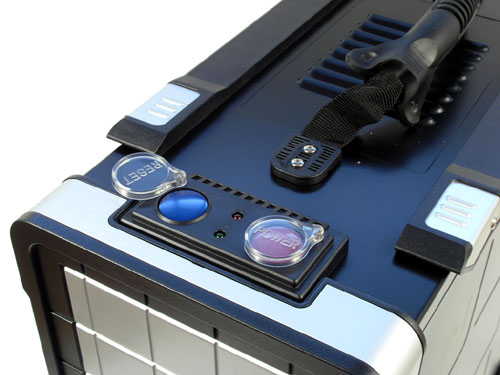

Ügyesen eltalált a kék reset és a piros power gomb is. A véletlen lenyomást elkerülendő félrehajtható takaró került föléjünk, amin egyben funkciójuk is olvasható. Kár, hogy nem világítanak. Látható, hogy a fogantyú szövet hevederben végződik, így nagyon kényelmes a cipelés, nem merev a fogás. A gumihatású fül alatt harckocsis kopoltyúnyílások vannak.

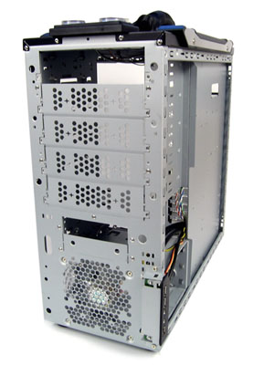

Hátul nem találtunk semmi szokatlant. Ha az Ammo vázát is feketére fényezték volna, talán még harciasabb lenne, de egy fekete táppal így is zordabbá tehetjük megjelenését. Az alaplap csatlakozói fölött látható szellőzőnyílásba 8, 9,2 és 12 centiméteres ventilátort is rögzíthetünk, de ezt a választást a gyártó ránk bízza, a helyet üresen hagyta.

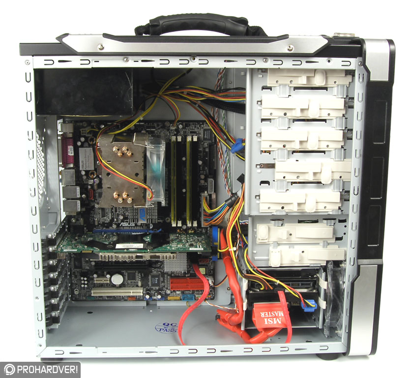

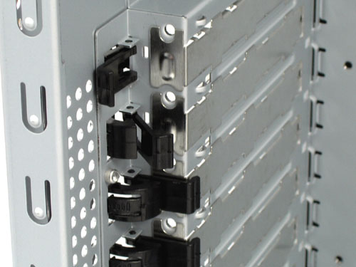

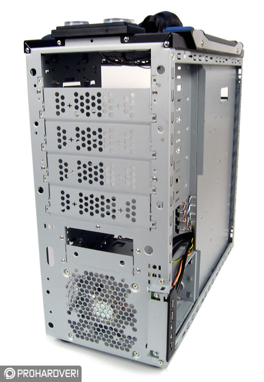

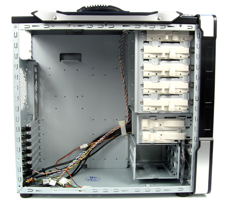

Belül semmi újdonságot nem találtunk, de ez egyáltalán nem rossz hír. A Cooler Master csavar nélkül szerelhető belső kialakítása eddig sem sok kívánnivalót hagyott maga után. Az öt darab 5,25"-os meghajtóhely alatt két előre fordított 3,5"-os van, közülük a felső a homlokzat felől is elérhető. Legalul 90 fokban elfordítva még három merevlemeznek alakítottak ki helyet. A alsó adattárolók szellőzéséről 12 centiméteres ventilátor gondoskodik. Említést érdemel a megfelelően hosszú vezetékek kötegelése is.

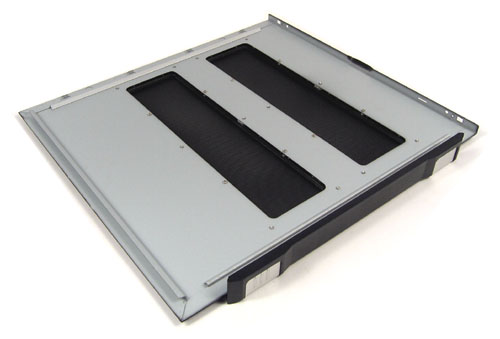

Az acélból készült oldalfal két hosszú nyílása végighúzódik a teljes magasságon, így rajtuk keresztül a processzor és a videokártyák is friss levegőhöz juthatnak. Ahogyan a levegő be-, úgy sajnos a zajok is kijuthatnak. Az első és hátsó 12 centiméteres ventilátor mellett az oldalsó nyílásokat fölöslegesnek tartjuk.
A bővítőkártyák fölött végre egy olyan rögzítőszerkezetet láttunk, ami kártyánként különállóan aktiválható, és nem ütközik a magasabb nyomtatott áramkörökbe.

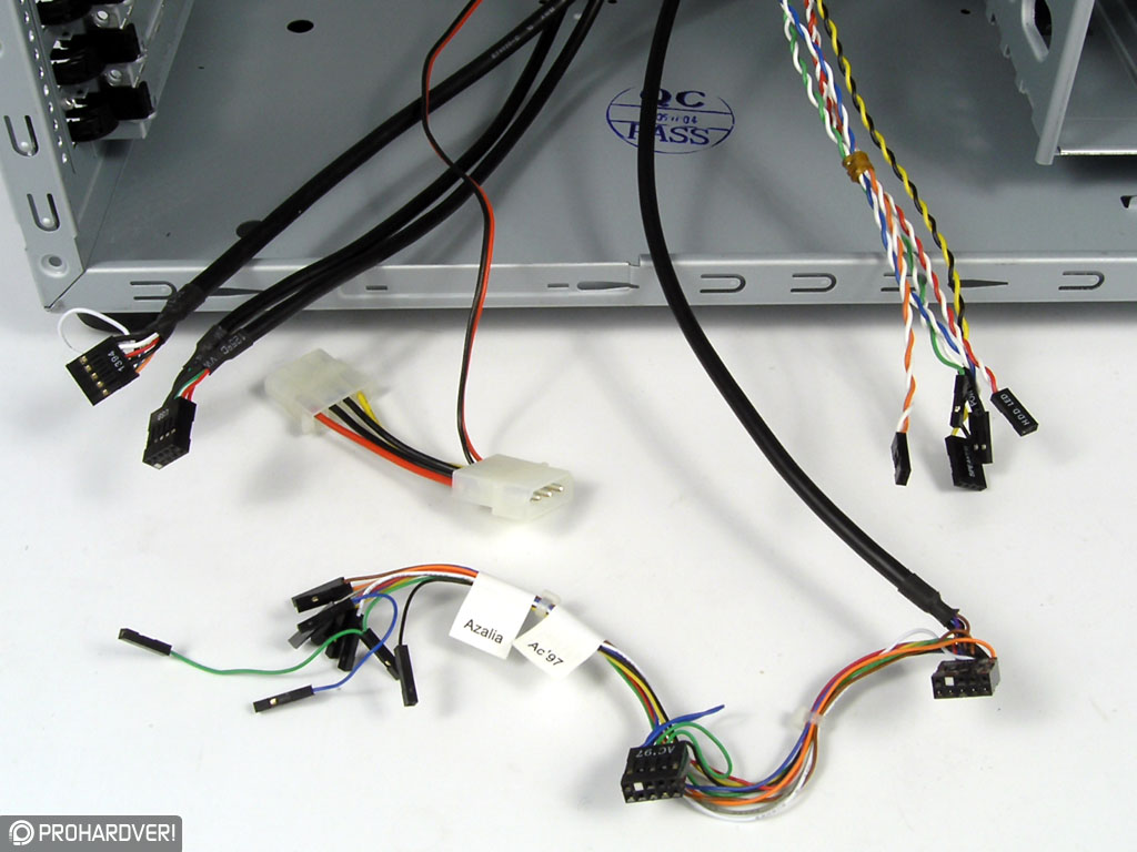

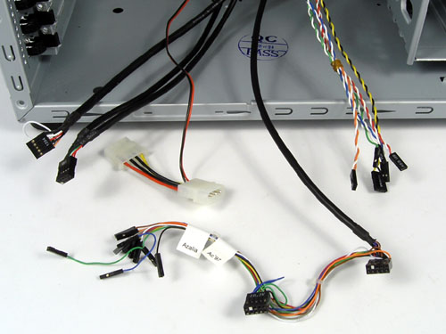

Szót érdemel az előlapi szerelvények igényes kábelezése. Az USB és FireWire köteg is bőven elér a ház legtávolabbi sarkába, ami nem azt jelenti, hogy átlósan pont oda tudjuk vezetni őket, hanem a formázáshoz is van tartalék. Az audio kábel végére az AC '97 köteg mellé szétbontott Azalia szálak is kerültek. Nagyon örvendetes, hogy az első ventilátor háromtűs, alaplapra csatlakoztatható, szabályozható végződést kapott, így mi irányíthatjuk a merevlemezek szellőzését. Erre a funkcióra általában elegendő a gyengébb légáramlat, ami kisebb zajjal jár. A képen látható négytűs csatlakozó csak toldalék.

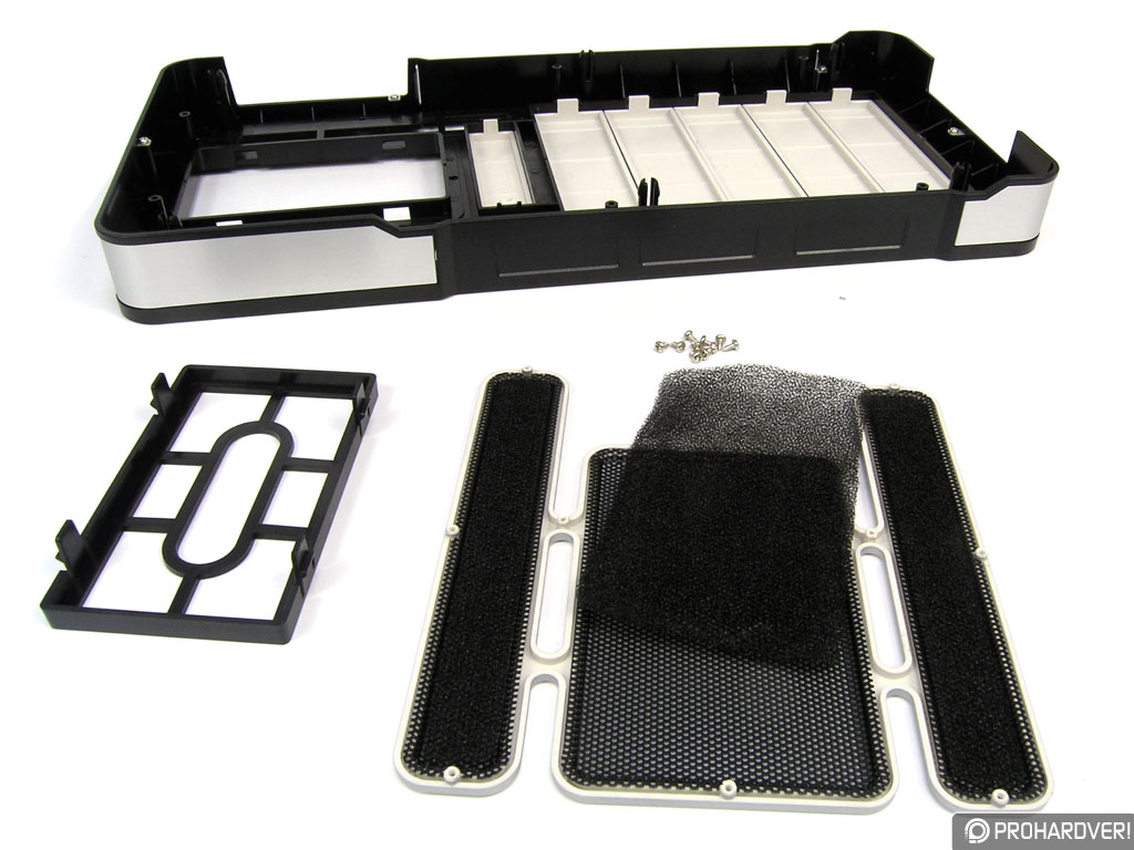

Megelégedéssel nyugtáztuk, hogy az előlap beszívó nyílásai mögött porszűrők vannak. Tizenegy kis csavar kitekerése után rájöttünk, hogy a ventilátor előtti, középső elem a négy műanyagkarom oldásával is kiszedhető.

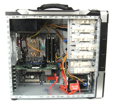

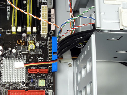

A 485 milliméteres mélységet látva kissé aggódtunk, hogyan fér majd el alaplapunk. Sajnos balsejtelmeink beigazolódtak, az előlapi vezetékeket kötegelő műanyag tartó éppen a PATA konnektor útjába állt, így kénytelenek voltunk eltávolítani.
Ezután a szerelés zökkenőmentesen zajlott. A két felső 5,25"-os meghajtóhely az alaplap vonala fölött van, így ezekbe hosszabb merevlemezfiókokat is tehetünk. Az alsó háromban már csak 23 centiméter helyünk van. Nagyobb videokártya és szerencsétlen PATA csatlakozó elhelyezés esetén a ház vonalában húzódó 3,5"-os helyek kitöltése is nehézkes lehet. Jó hír viszont, hogy a SATA csatlakozó az elfordított merevlemeztartó ellenére sem nyomódott a ház oldalának.

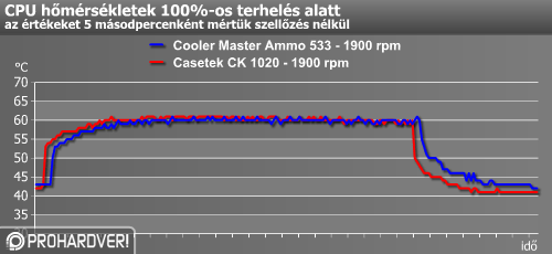

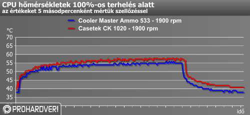

Grafikonjainkon egy megközelítőleg 20 perces, 100 %-os processzorterheléses melegítési időszak és utána pár perces terheletlen kihűlési folyamat látható. A vonalakat vízszintesen némileg elcsúsztattuk egymástól, hogy a felfutás és a lecsengés jobban láthatóvá váljon. Az első menetben a processzorhűtőt percenkénti 1900-as csúcsfordulatán hajtottuk, az Ammo esetében bekapcsoltuk az első 12-es, a Caseteknél a hátsó 9,2-es ventilátort. Az előbbi 1200-as, az utóbbi 1800-as percenkénti fordulaton járt.
Hangban a Casetek bizonyult jobbnak, mivel az Ammo nyitott oldalfalán keresztül szabadon távozott a zaj. Hűtésben a harci gépnek állt a zászló; ugyan csak néhány fokkal, de győzedelmeskedett. Ha az első ventilátorát hátra raktuk volna, az minden bizonnyal hozott volna még egy kis javulást a CPU hőmérsékletén, de az 55 fok körüli eredmény megnyugtató, érdemesebb a merevlemezek hűtésére koncentrálni.

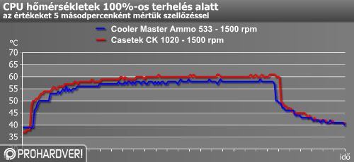

Harmadjára visszakapcsoltuk a ház szellőztetését, de a processzorhűtőt percenként 1500-as fordulatra lassítottuk. Egy hajszállal, de ismét az Ammo nyert; nagyjából ennyivel volt hangosabb is. Érdemes megfigyelni, hogy az előbbi teszthez képest az Ammo processzorhőmérséklete néhány fokot esett, a Casetek viszont változatlan maradt. Az alacsonyabb fordulatszámú CPU ventilátor és házszellőzés használata a merevlemezek szempontjából sokkal jobb, mint a nagyfordulatú processzorhűtő és a szellőtlen lakás.

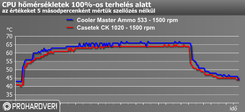

Amikor kikapcsoltuk a ház szellőzését és a hűtést a lassan forgó Coolinkra bíztuk, a processzorhőmérséklet már 65 fok környékére kúszott fel. Ez még ilyen magas órajelnél nem veszélyes, de a merevlemezeknek biztosan nem tesz jót. Ugyan csak néhány fokkal, de az Ammo itt lemaradt.
