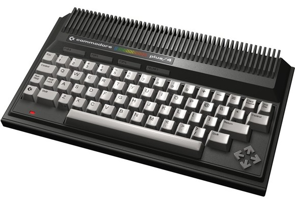

A közelmúltban egyik képrejtvényünk a szokásosnál is nagyobb sikert aratott. Úgy néz ki, hogy olvasóink között sokan ismerték, szerették a Commodore Plus/4-et, így jó ötletnek tűnt egy rövid cikkben bemutatni ezt az ikonikus masinát, amely sok magyar számára a kapudrogot jelentette az informatika mesés univerzumába.
Commodore Plus/4 (forrás: Wikipedia) [+]
