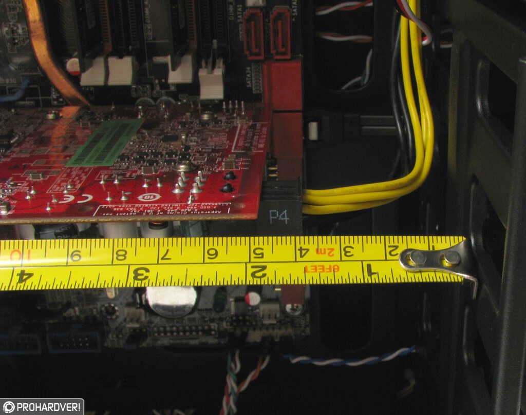

Tesztkonfigurációnkban felhasznált Radeon HD 4850-es videokártyánk nagyjából 23,5 cm-es hosszúságú, de mint látszik, még majdnem 5 cm szabad hely volt mellette úgy, hogy a HDD tartókeretet is bent hagytuk.
