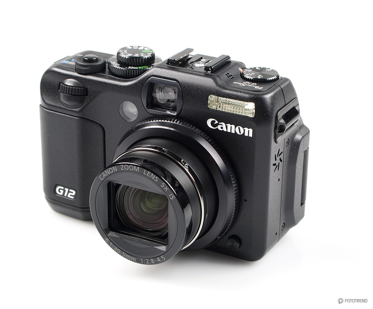

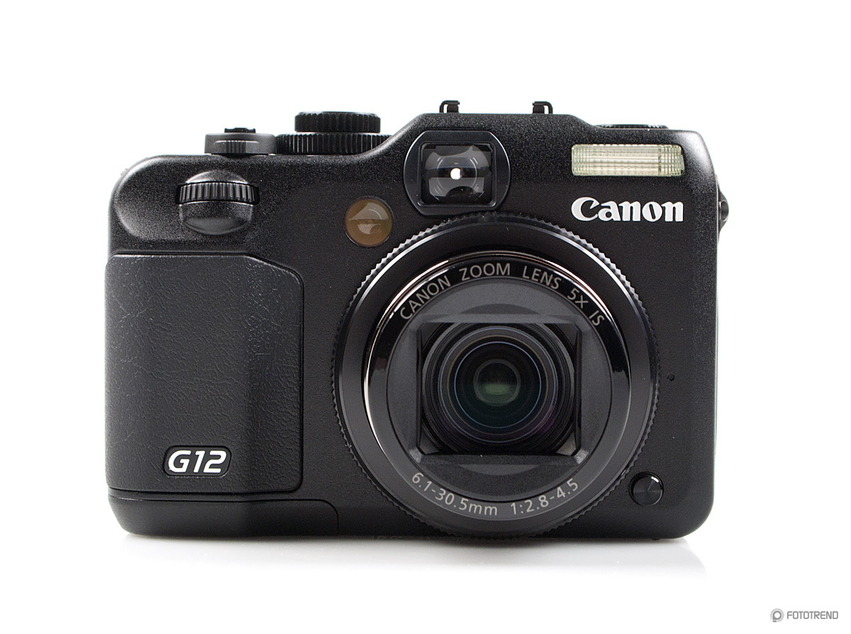

A Canon PowerShot G12 a G10-ben már megismert külsőt viszi tovább - persze a mérnökök azért itt-ott változtattak a vázon, nehogy unalmassá váljon. A számos dedikált vezérlőn kívül immár egy plusz vezérlőtárcsa is felkerült a palettára, amely az előlapon kapta meg helyét.
A tárcsa valahogy nem akar ujjra esni, pedig mind mutatóujjal, mind középső ujjunkkal elérhető. Ha a masinát két kézben tartjuk, akkor valamelyest könnyebb a forgótárcsa kezelése, de minimális fogásváltásra mindenképp szükség lesz.
A duci markolati rész egy csúszásgátló bevonatot kapott, amely ráadásul jól is néz ki, elegánsabb külsőt adományoz a gépnek. A fényképező fogása nem rossz, de amint majd a hátoldalt ábrázoló fotónk mutatni fogja, a markoló kéz hüvelykujja kissé szűkös helyre van bepréselve. Az előlapon balról jobbra haladva megtaláljuk a már említett paraméterező tárcsát, az AF segédfényét (mely erős, kékes fényt bocsát ki), az optikai keresőt (erről kicsit később bővebben), végül a fixen beépített vakut.
A G12 hátlapja kezelőszervekkel zsúfolt, ami egyrészt jó, hiszen a gombokhoz és a tárcsákhoz különböző funkciók rendelhetők, így a gép használata korlátok közt egyénre szabható, másrészt nem annyira jó, mert némileg kényelmetlenné teszi a készülék fogását. Figyeljük meg a jobb felső sarkot: a hüvelyujjnak kialakított hely igen szűk lett. Egyik oldalról a kijelző széle, másik oldalról a nyomógomb szigete nyomja.
Nagyon helyesen a Canon is kihajtható és elforgatható kijelzővel látta el csúcskompaktját, így szinte bármilyen szögben kényelmesen fotózhatunk vele. Az egérmozi 2,8”-os átmérővel bír, ami valamelyest eltér a divatos 3”-tól, ám szerintünk ennyi is bőven elég, ráadásul nagyon szép a képe, és valamivel talán kevesebbet is fogyaszt nagyobb társainál.

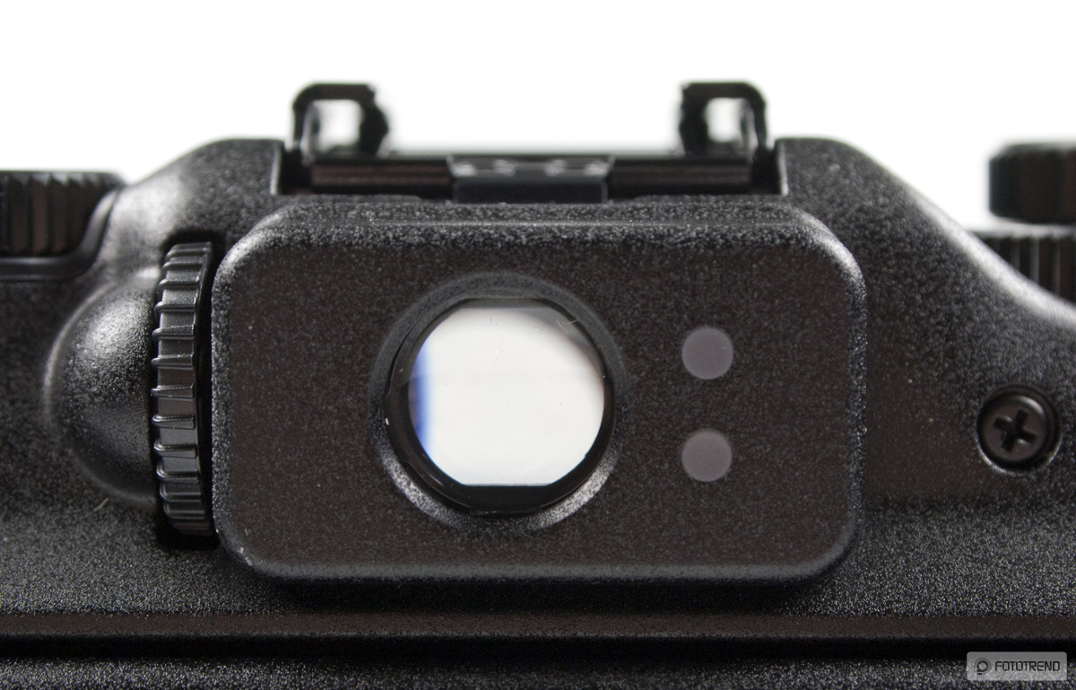

A TFT képe teljesen ki is kapcsolható, így nem zavaró az optikai kereső használata közben. A kis kukucs-lyuk nagyban hozzájárul ahhoz az érzéshez, hogy „igazi” fényképezőgéppel dolgozunk, hiszen mégiscsak szemhez emelve lehet legkényelmesebben fotózni. A kereső zoomos működésű, hűen adja vissza az aktuális gyújtótávolságon látott képet (az LCD-n is majdnem teljesen ugyanazt a képkivágást lehet látni, mint benne). Hátránya persze, hogy semmiféle információt nem közöl a felhasználóval. Szemüvegesek is örülhetnek, egy kis tárcsával be lehet a megfelelő dioptriaértéket állítani.

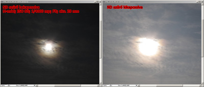

A Canon G12 objektív tubusa rendelkezik egyfajta bajonettel, amelyre szűrőtartó adapter vagy más konverter is felcsavarható. Sajnos, mivel spéci a bajonett, ezért valószínűleg az utángyártott modellek is drágák lesznek hozzá.

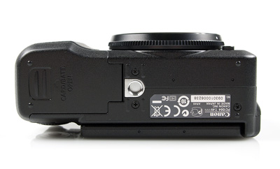

A váz alján a fém állványmenet ennél a fényképezőnél sem az optikai középvonal alatt található. Az akkut és a memóriakártyát rejtő ajtó masszív, reteszelésének módja pedig véleményünk szerint a legjobb (az egész ajtót el kell húzni oldalirányba, hogy lenyíljon).

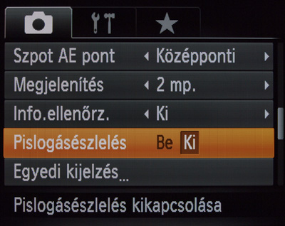

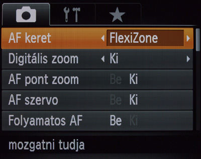

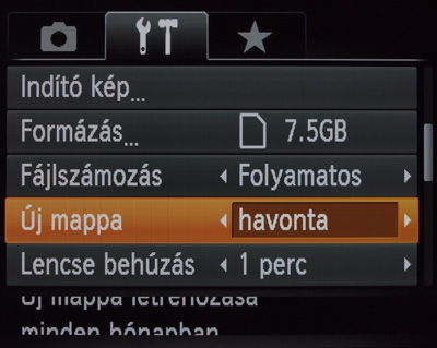

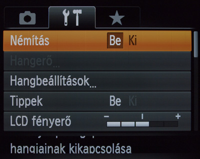

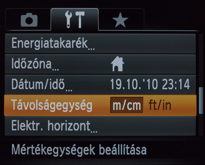

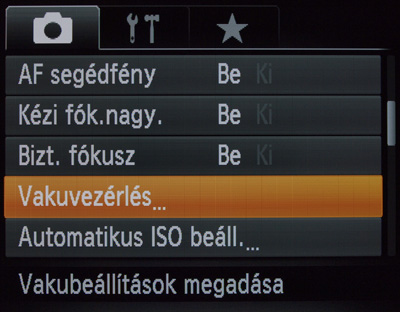

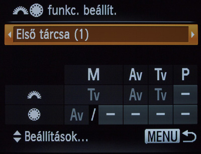

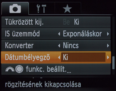

A Canon PowerShot G12 menüje a készülék komolyságához képest igen puritán felépítésű. A magyarul is elérhető rendszer három fő oldalból áll: „felvételi beállítások”, „fényképezőgép beállításai”, valamint „gyakran használt funkciók bejegyzése”. Az első fő menüpontban a fotózáshoz szükséges paramétereket változtathatjuk meg, például az AF keret jellegét, a digitális zoomot, az AF többi funkcióját, a vakuvezérlést, a pislogásészlelést, a képstabilizátor módját és hasonló dolgokat. A második szekcióban elnémíthatjuk a gépet, engedélyezhetjük vagy éppen tilthatjuk a tippek megjelenítését, beállíthatjuk az LCD fényerejét, elvégezhetjük a memóriakártya és a mappák műveleteit, kalibrálhatjuk az elektronikus szintezőt, megadhatjuk a menü nyelvezetét stb. A harmadik pontba a felhasználó maga választhatja be (egy sajnos igen szűk kínálatból) a neki fontos menüpontokat. Ha ezt megtettük, a gép mindig ide dobja be a fotóst, ha a menü gombot megnyomja a gépen.

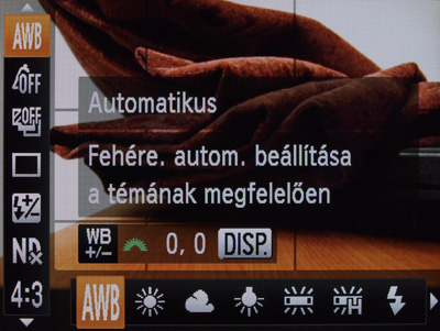

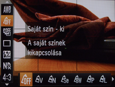

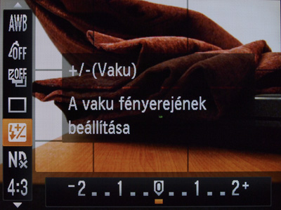

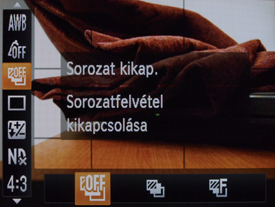

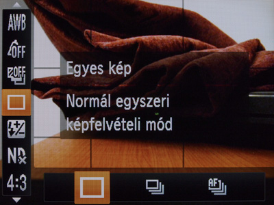

Természetesen kapunk gyorsmenüt is, ahol a következő szolgáltatások érhetőek el közvetlenül: dinamikatartomány javítása, fehéregyensúly, saját szín, képsor (bracket), felvételi mód (egy kép, sorozatkép), vaku ereje, ND szűrő, a kép oldalaránya, képrögzítés (JPEG, RAW) és a kép mérete.

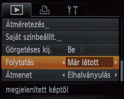

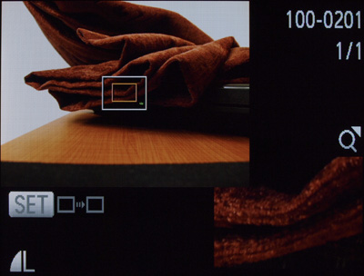

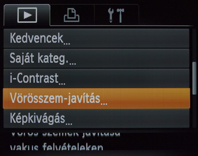

A képek visszanézésekor is számos lehetőség tárul elénk: elindíthatjuk az intelligens válogatást, a diavetítést, törölhetünk képeket, de védhetjük is azokat a véletlen törlés ellen, elforgathatjuk, kedvencekhez adhatjuk, vagy akár saját kategóriát is adhatunk nekik. De találunk még itt olyan szolgáltatásokat is, mint az i-Contrast, a vörösszem-javítás, a képkivágás, átméretezés, saját színbeállítás.

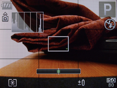

A kijelzőn megjeleníthető az akku töltöttsége, a hisztogram, a működési mód, a vaku állapota, az AF keret, a szintező, a fénymérés módja, az expozíció-korrekció, az aktuális ISO érték és a segédrács.

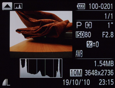

Képeink visszanézésekor szintén elég sok adatot láthatunk: hányból hányadik kép az éppen látott, milyen módban készült milyen fényméréssel, mennyi volt a záridő, a rekeszérték, milyen érzékenységet használtunk, kellett-e korrigálni az expozíciót, milyen fehéregyensúlyt használtunk, mekkora a fájl mérete, mekkora a kép mérete, s végül a kép elkészültének dátuma és ideje.

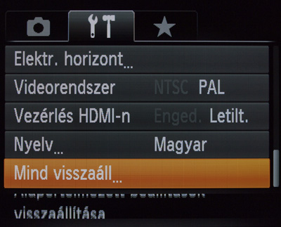

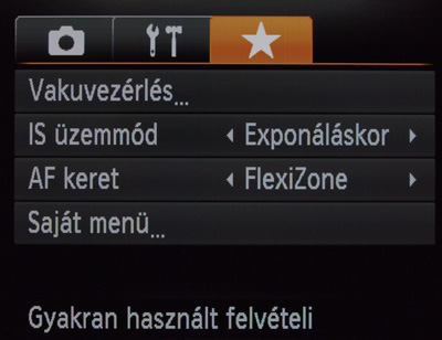

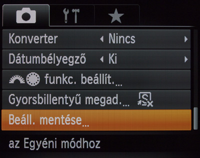

A Canon G12 menüje egyszerűen kezelhető; emellett összegyűjthetjük a számunkra legfontosabb menüpontokat egy saját fő pontba, kár, hogy ez utóbbi csak egy igen korlátozott listából állítható össze. A fényképezőnek tudásához képest azonban túlzottan egyszerű a menüje. Több beállítási lehetőséget is hiányoltunk, az egyik legfontosabb talán a zajszűrés paraméterezhetősége lenne.

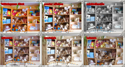

Számos képi hatást kapunk a G12-be építve, melyek közül egyesek sémaként, mások pedig színhatásként érhetők el. Ez az elrendezés azonban nem teljesen érthető, hiszen míg például a „különlegesen élénk” vagy a „színcsere” séma, addig az „élénk” vagy a „diapozitív” hatás egyszerű „saját színként” jelenik meg. A képhatások közül nem egy paraméterezhető, mint például a „nosztalgia”, ahol a kép „öregedését” az elülső paraméterező tárcsával szabályozhatjuk. Az érdekesebb hatások (szerintünk): színkiválasztás (a kiválasztott színen kívüliek fekete-fehér árnyalatokban jelennek meg), halszem (bár ennek erősen digitális „szájíze” van), a dioráma (T/S optikákat mímeli) és a szépia.

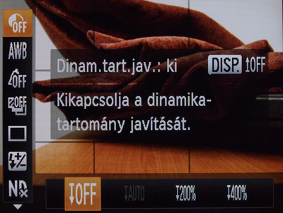

Mindenképp említést érdemel még a HDR séma, ahol a fényképező automatikusan készít el három felvételt, majd azokat összegyúrva egy nagyobb dinamikatartományú képet rak le elénk. Az eredmény tetszetős, életszerű, nem a több helyen látott szín- és tónusorgiába áthajló valamit láthatjuk viszont. Aki inkább maga szeretne a HDR képek elkészítésével foglalkozni, annak is kínál megoldást a G12:
Manuálisan készíthetünk AEB képsort, ahol a „disp.” gomb megnyomásával az egyes exponátok közti különbséget 1/3 FÉ értékben adhatjuk meg a hátsó paraméterező tárcsa elforgatásával. De ez még nem minden, mert ugyanígy készülhet fókuszsorozat is (a téma elé, rá és mögé fókuszálva). A képek dinamikatartományát is szabályozhatjuk automata, 200% és 400% beállításokkal.

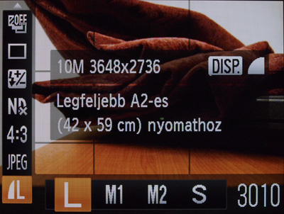

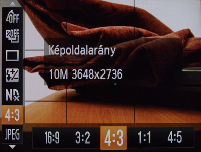

Összesen ötféle oldalarány közül választhatunk: 16:9, 3:2, 4:3 (natív), 1:1 és 4:5. Bár ezek hasznosak lehetnek fotózáskor, igazából érthetetlen a nagy „hype” ekörül a funkció körül, hiszen képeink utólagos feldolgozásakor is tetszés szerinti oldalarányt érhetünk el a megfelelő vágással.
A Canon PowerShot G12 sok remek szolgáltatás mellett teljesen automata vagy teljesen manuális módot is kínál. Sőt lehetőségünk van a JPEG formátum mellett a RAW használatára is, amely óriási segítség lehet utófeldolgozáskor, ha nehézkes körülmények közt készítettük fotóinkat, és mindenképp szükséges a komolyabb korrekció. A halszem és a dioráma effekt kissé digitálisra, „műszagúra” sikeredett, és a panorámasegéd sem igazán nyerte el tetszésünket - főleg, ha szem előtt tartjuk a masina árát, akkor bizony elvárható lenne egy, mondjuk a Sonyéhoz hasonló pásztázó panoráma funkció.

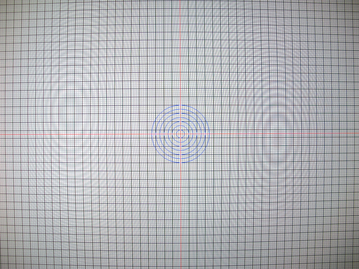

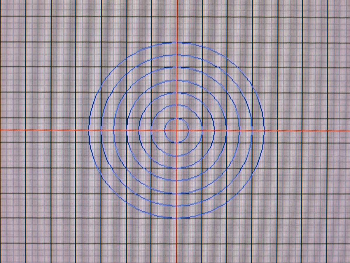

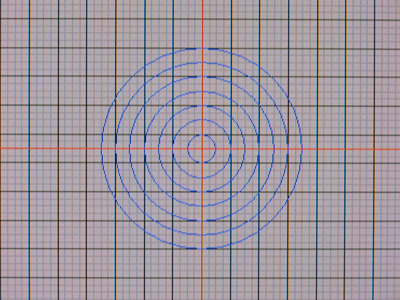

Minél kisebb átfogású egy (általános célú) optika, annál könnyebben lehet annak torzításait kordában tartani. A Canon PowerShot G12 objektíve ötszörös zoommal rendelkezik, így jó alapokkal indul.
Az ekvivalens 28 mm-ről induló rendszer látszólag elfogadható mértékű hordótorzítású széles látószögön. Úgy tűnik, a G12 elektronikája nem kompenzálja a torzítást, nem végez digitális képjavítást. Az objektív telecentrikus végén nincs látható párnatorzítás.

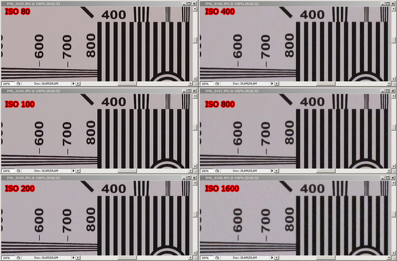

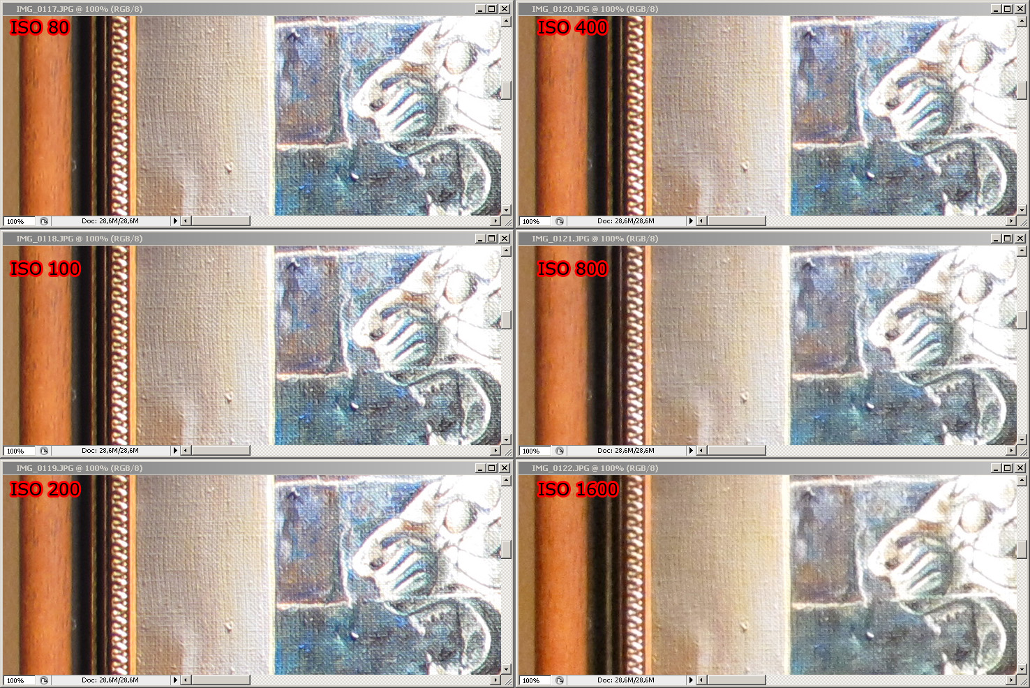

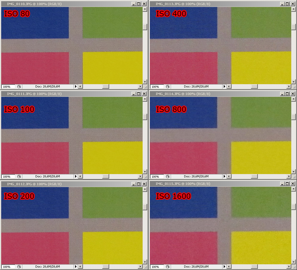

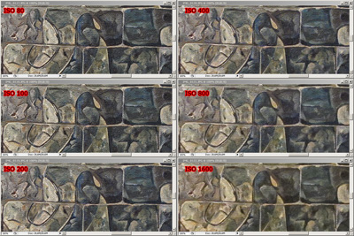

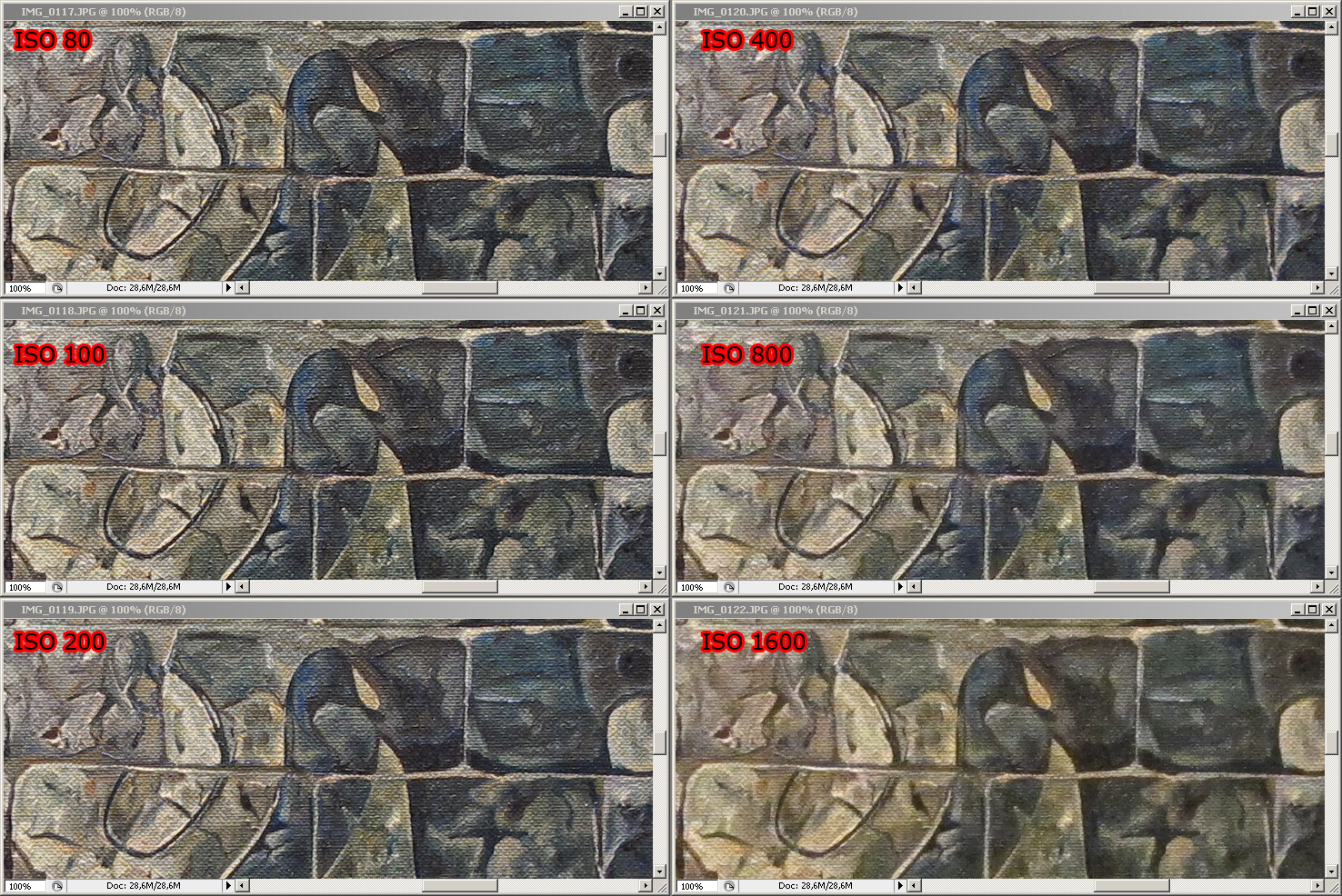

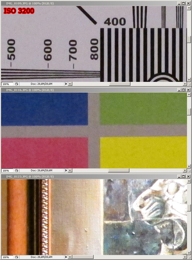

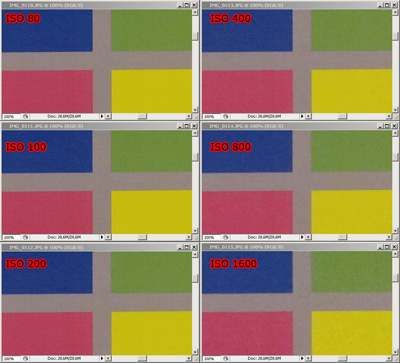

Zajos képeink is nagyon jó teljesítményre utalnak: a G12 akár ISO 800, vagy minimális kompromisszummal akár ISO 1600 mellett is igen szép képeket készít. ISO 1600-on azonban már minimális részletvesztés tapasztalható, ami a zajszűrés miatt következik be.
Manuálisan ISO 3200-ig lehet felmenni az érzékenységgel, s bizony, ennél a fényképezőnél ezen az értéken is nagyon jól lehet dolgozni. A vonalas képrészleten a legszűkebb vonalközök is különállónak látszanak, a színes felületek határozott éllel rendelkeznek, s a festmény részlete is elfogadható mértékben mosódott csak el. Csökkentett felbontásban a módválasztó tárcsán kiválasztható „Kevés fény” sémában akár ISO 12800-ig is feltolható az érzékenység (automatikus vagy manuális ISO értékválasztással).

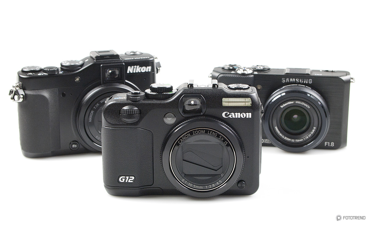

Külön-külön nem értékelnénk a gépeket, hiszen az EX1-ről már írtunk cikket, a Nikon P7000-ről pedig majd később lehet olvasni észrevételeinket. Az már most látható, hogy a G12 nagyon jó eredményt ért el ezen a szűrőn.

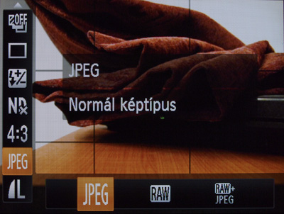

Mivel a PowerShot G12 nem csak JPEG-ben, hanem RAW-ban is képes elmenteni fotóinkat, így persze felmerül a kérdés, vajon érdemes-e élni is a lehetőséggel, vagy maradjunk a JPEG-nél. Ez a kérdés egy örökös vitát vet fel, annyi azonban biztos még a kompakt gépekre is, hogy ha később bele szeretnénk nyúlni fotóinkba, legyen az művészi vagy egyszerű retus feladat, úgy mindenképp szükségünk lesz a RAW adta lehetőségekre. Manapság fillérekért lehet hozzájutni 8-16 GB kapacitású SDHC memóriakártyákhoz, így nyilván nem okoz majd fejtörést a 10-14 MB-os nyersfájlok tárolása sem. Ha számunkra fontos eseményen, helyzetben, helyen szeretnénk megörökíteni a látottakat, akkor mindenképp használjuk a gép adta lehetőségeket, megéri.
Kis beletanulással és minimális energiabefektetéssel látványos képjavításokat hajthatunk végre. Fenti pár példa csupán percek műve volt, nem is másztunk bele a szoftver lelkébe, így csak élesítést, zajszűrést (luminancia és krominancia), kis kontrasztjavítást alkalmaztunk vegyesen. A magas érzékenység okozta „pixelmosoda” is esetenként nagyon jó eredménnyel szüntethető meg.
