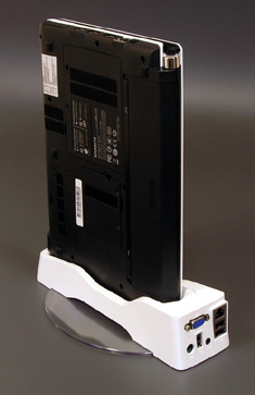

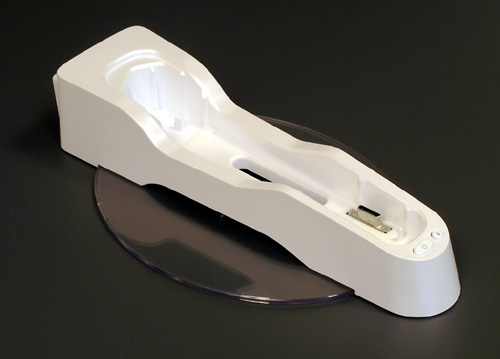

Booktop szériájával a Gigabyte az utóbbit választotta. Egy dokkolót ad a netbookokhoz, mellyel nettoppá alakíthatók. Külső monitorral (vagy tévével) és billentyűzet-egér párossal máris asztalivá formálódik mobil számítógépünk.
Rém egyszerű a szerkezet. Oldalsó élével állíthatjuk bele a laptopot, ami elektromosan is összeköttetésbe kerül a talapzattal. Aljára egy méretes, átlátszó elemet szereltek, így az egy kilogrammnál alig nehezebb gép nem billen fel benne, és az asztalunkból sem rabol el túl nagy felületet. Szerintünk a másik trükkös megoldás egy monitor hátuljára rögzíthető rendszer lenne. A Gigabyte dokkoló elején egy ki-bekapcsoló és egy töltő gomb van, amivel az akku szintjét ellenőrizhetjük kikapcsolt állapotban. Hátuljára három USB-t, Ethernet aljzatot, analóg monitorkimenetet (D-Sub), és egy fülhallgató-kimenetet, valamint a tápcsatlakozót tették.

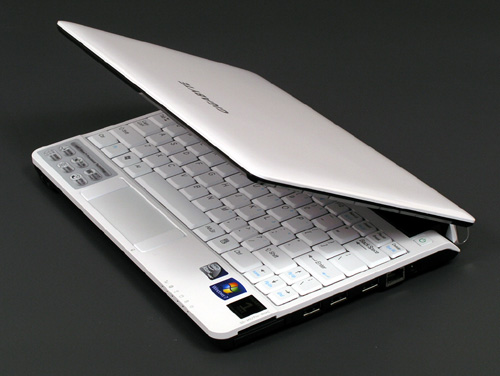

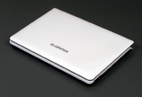

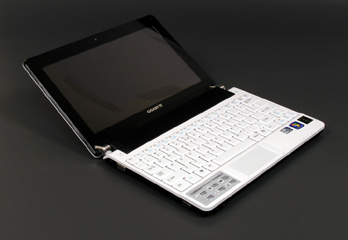

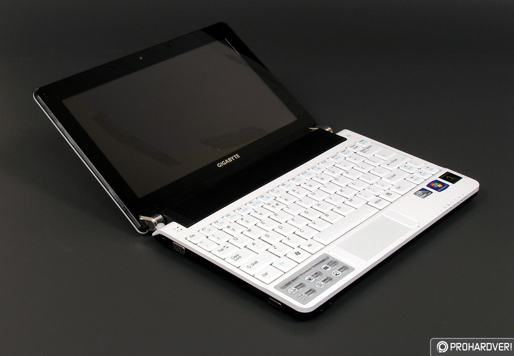

Maga a Gigabyte Booktop M1022 netbook egy teljesen átlagos, fehér fedelű, fekete aljú, 10 hüvelykes monitorral felszerelt modell. Alapterülete nem éri el a 30 x 20 centimétert, a tömege pedig hatcellás akkumulátorral is másfél kilogramm alatt marad.

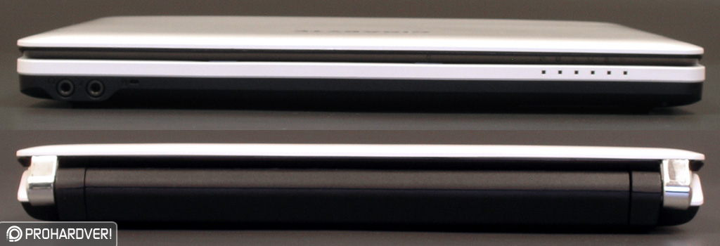

Csatlakozó és visszajelző fény is került a Booktop elejére. Jobbra hat kék lámpa sorakozik, melyek elhelyezésüknek köszönhetően felnyitott és lezárt fedél esetén is jól látszanak. Kikapcsolt állapotban ezek a kis lámpácskák mutatják az akku töltési szintjét, ha megnyomjuk a dokkoló vagy a tapipad megfelelő gombját. A túloldalon sorakozik a hang ki- és bemenete, ami szerintünk jobb helyen lenne oldalt.

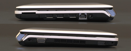

Persze most az oldalak benépesítésével óvatosabban kell bánni, mint általában, hiszen a dokkoláskor a teljes bal fél elveszik. Ide csak a dokkoló speciális csatlakozója, a méretes szellőzőnyílás és az analóg monitorkimenet került. Utóbbiból van egy példány az állványon, ahhoz célszerűbb a külső monitort csatlakoztatni. Jobbra a kártyaolvasó és alatta az ExpressCard nyílása kezdi a sort, utána három USB, Ethernet aljzat és tápcsatlakozó jön. Szerencsére dokkolt állapotban is működnek a gép USB-i és egyéb csatlakozói.

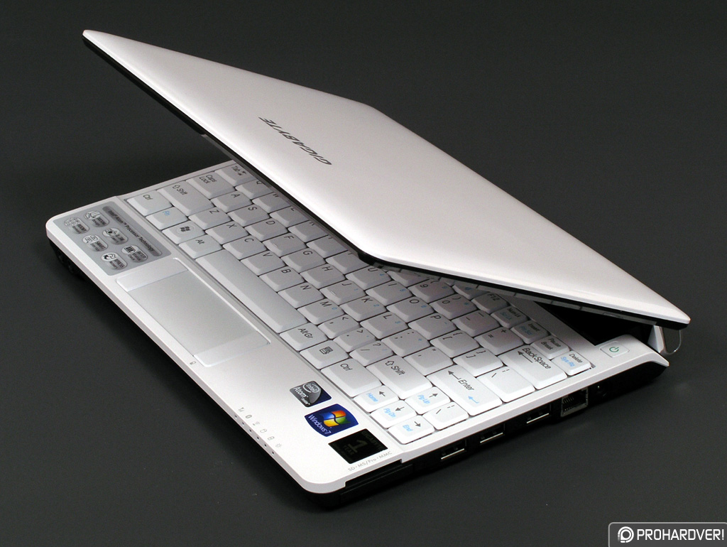

Némi egyediséget a zsanér környékén vittek a formatervbe. Itt a ház alsó része lefelé ível, fölötte pedig egy fémet imitáló, krómhatású műanyag elem fordul el. Közel a zsanérhoz látható a két leragadó gomb (CapsLock, NumLock) lámpája, a túloldalra pedig a bekapcsológombot tették.

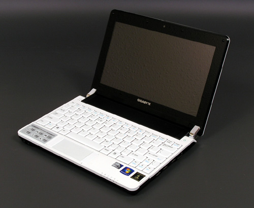

Belül a két szín alkalmazása miatt egészen vidáman fest a Gigabyte Booktop. Úgy tűnik, sajnos a mi fekete-fehérünk az egyetlen színkombináció, pedig a világos rész jól mutatna szürkében, vörösben, kékben vagy zöldben is. Első ránézésre két formatervezési részlettel nem voltunk megelégedve. Az első, hogy a kijelző elé vékony műanyaglapot tettek, ami a szokásosnál is tükrösebbé teszi. A második, hogy a billentyűzetet olyan alacsonyra húzták, hogy a keskeny csuklótámaszba vágott tapipad gombjai nem alulra, hanem oldalra kerültek.
Praktikusan nagy szögben nyílt a Booktop fedele, így ölbe véve a magasabb felhasználóknak sem kell majd görnyedniük, ha látni akarják a monitort. Minőségérzetre a Gigabyte netbookja hozta a kategória átlagát. Viszonylag kis méretének köszönhetően kézbe véve nem hajlott, csavarodott az alja, de a tetejéről már nem mondható el ugyanez. Talán az előtét műanyag lap miatt jelentek meg foltok a monitoron, amint hozzányúltunk a fedélhez. Emellett már csak a kategóriára jellemző, enyhe billentyűzethorpadást lehet felhozni. Szóval minőségre a Gigabyte netbook semmivel sem rosszabb az Asusnál, Acernél, MSI-nél és a többinél, de nem is jobb náluk.

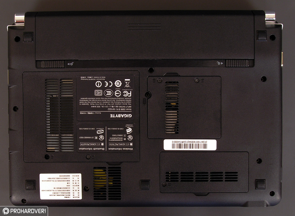

Ellentétben sok konkurensével, a Gigabyte Booktop alját rengeteg ajtócska fedi. A legnagyobb alatt találjuk a némi fémburkolattal megtámogatott winchestert, jobbra felül van a normál és feles Mini PCI Express csatlakozó, alul pedig a memóriamodult találtjuk. A mi M1022G jelzésű modellünk teljesen meg volt töltve, ugyanis 3G modemmel látták el. A SIM kártya betöltő nyílása a megszokott helyen, az akkumulátor mögött van. A telep meglehetősen méretes, jó nagy darabot hasít ki a gép aljából, de hátrafelé nem lóg ki.

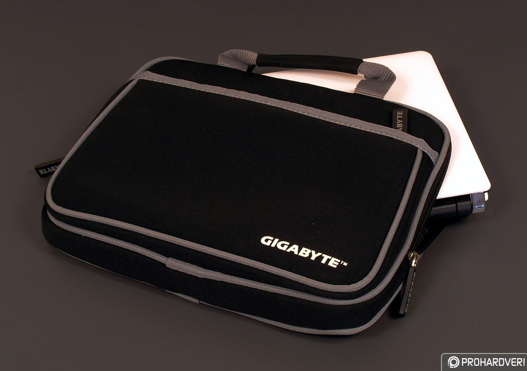

Kellemesen igényes táskát is mellékelt netbookjához a Gigabyte. Nem feledkeztek meg a picike táp tárolására való zsebről és a szállításhoz való fülekről sem.

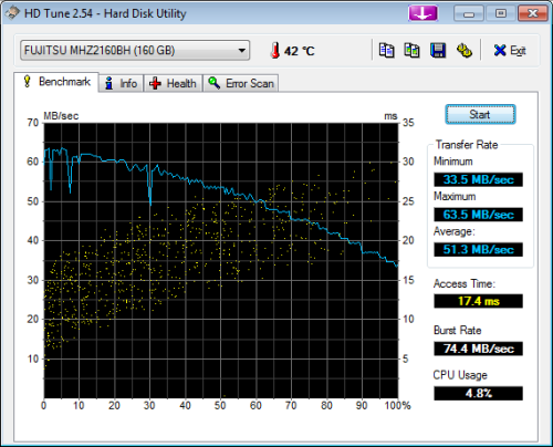

160 GB-os Fujitsu merevlemez Windows 7 alatt

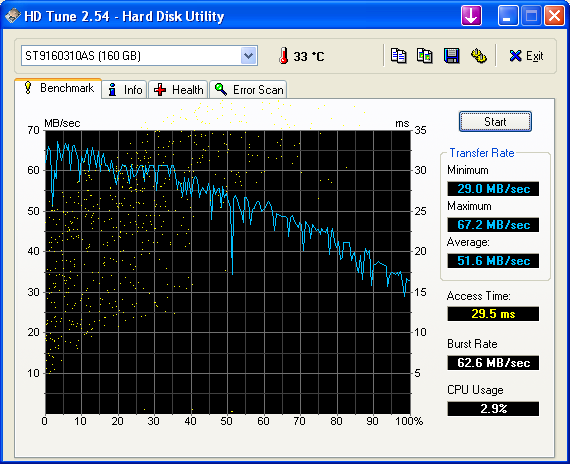

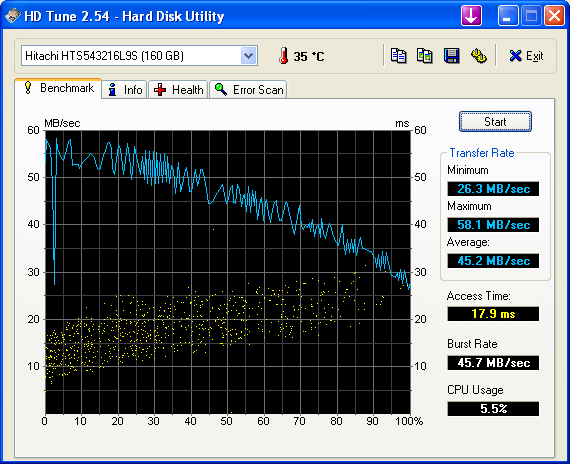

Merevlemez-kezelésben is hasonló volt a helyzet. A 160 GB-os Fujitsu winchester késleltetésben a Hitachi, adatátvitelben a Seagate konkurens szintjét hozta, löketszerű csúcssebességben viszont túlszárnyalta őket. Itt akár a jobb konstrukcióra is hivatkozhatnánk, de az sem kizárt, hogy a Windows 7 jobb ezen a téren az XP-nél. Alkalomadtán teljesen azonos hardveren is végzünk majd méréseket ennek a kérdésnek az igazolásához. Egyelőre beérjük azzal, hogy a Windows 7 látszatra nem fogja meg jobban a harmatos hardvert, mint a régi Windows XP. Ezt napi használat közben is érzékeltük.
160 GB-os Seagate és Hitachi Windows XP alatt

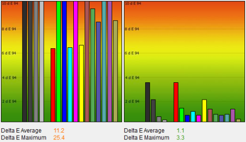

Készítettünk a Booktop M1022G-hez színprofilt azoknak, akik esetleg szeretnének a gyárinál közelebb kerülni az optimálishoz. A kalibrációt a GretagMacbeth Eye-One Display 2 kalibrátorral (koloriméterrel) és a LaCie Blue Eye Pro szoftverrel végeztük. A berendezés azt vizsgálja, hogy a monitoron megjelenő árnyalatok milyen mértékben térnek el a referenciától. Ezt az eltérést deltaE értékben adjuk meg. Egy deltaE a minimális, szabad szemmel látható eltérés. Ha átlagban ennél kisebb értéket kapunk a kalibrálásra, akkor a színhűség szinte tökéletes. Három deltaE értéknél a megjelenített szín jól láthatóan eltér az elvárttól.
Meg sem lepődtünk rajta, hogy ismét a szokásos optimálistól való eltéréseket mértük kalibrálás előtt és utána is. A végeredménnyel sikerült átlagosan 1 deltaE értékre megközelíteni a referenciát, és a maximális differencia sem volt sokkal nagyobb 3 deltaE-nél. A Gigabyte Booktop M1022G színprofilja innen tölthető le, a maximálisnál eggyel alacsonyabb fényerőn adja a legpontosabb színeket.

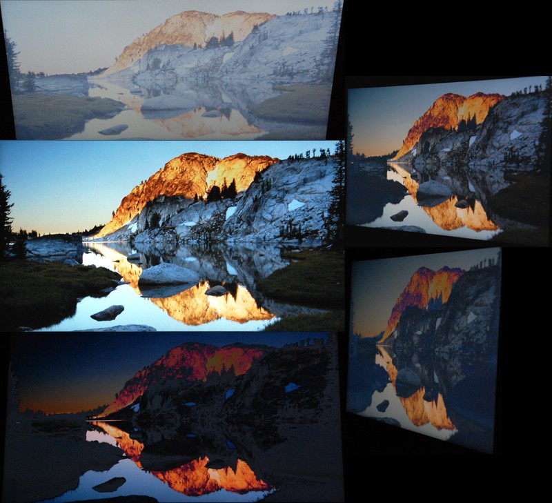

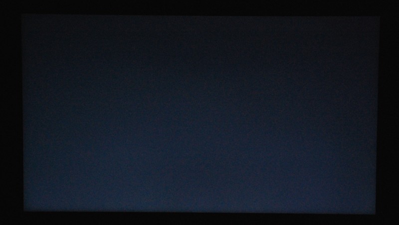

Köszönhetően LED-es háttérvilágításának, a Gigabyte netbookjának kicsi képe olyan egyenletes fényerőt mutatott, mint a legtöbb konkurens. A 177 cd/m²-es maximális, és a viszonylag magas, 0,9 cd/m²-es minimális fényerőből 200:1 körüli kontrasztarány jön ki, ami még a borús januári napokon sem tudta a szabadban semlegesíteni a monitor előtti tükröt. Sajnos a Gigabyte netbookja világos környezetben nem nyerő. Sötétben a kategóriában megszokottnál picivel nagyobb bevilágítást láttunk.

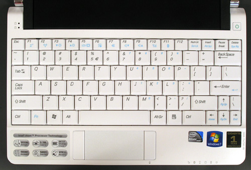

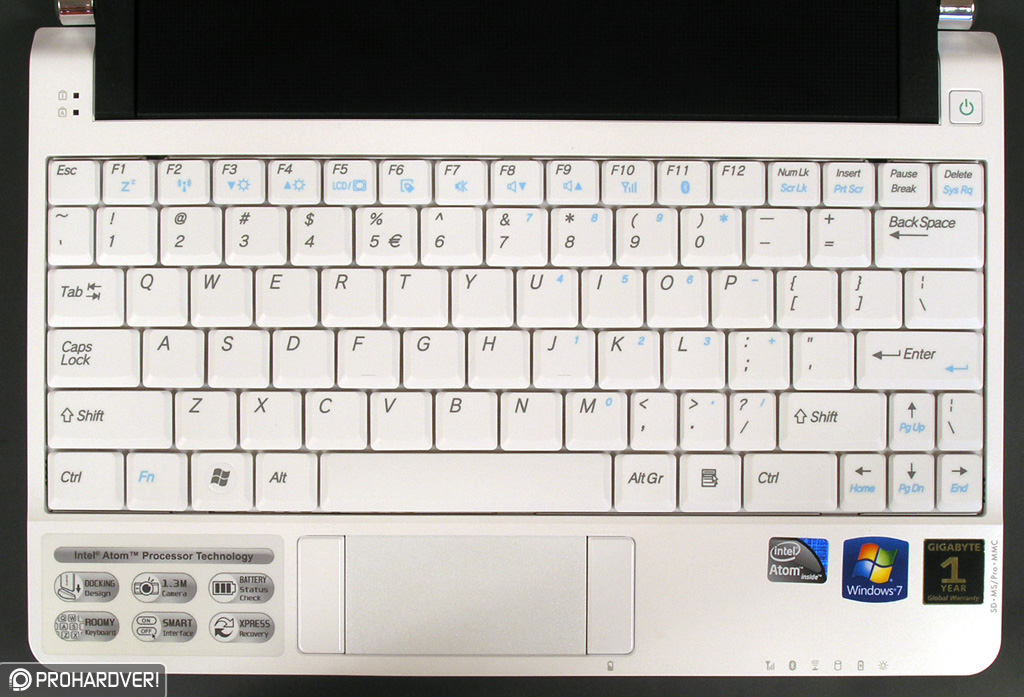

Billentyűzet terén a Gigabyte a hagyományos vonalat képviseli, lassan egyedüliként. Konkurenseivel ellentétben nem váltott a divat diktálta, nagyobb nyomófelületes, és szigetszerűen kialakított gombok felé sem. Így nem kell a fokozottabb melléütésveszélytől és a kemény járástól sem tartanunk. A netbook éra elején még átlagosnak mondtuk volna ezt a billentyűzetet, mostanra szerintünk már a jobbak közé tartozik.
Hozzánk nemzetközi kiosztású modell érkezett, így a magyarral kapcsolatban csak sejtéseink vannak. Minden bizonnyal lesz hely az Entertől balra elhelyezkedő ékezetes karaktereknek, és a bal Shift sem szűkül túl kicsire az Í kivágásával. Csökkentést csak az M és jobb Shift közötti, illetve a kurzormozgató gombok szenvedtek el, de ez a kategória többi modelljénél is hasonló szokott lenni.

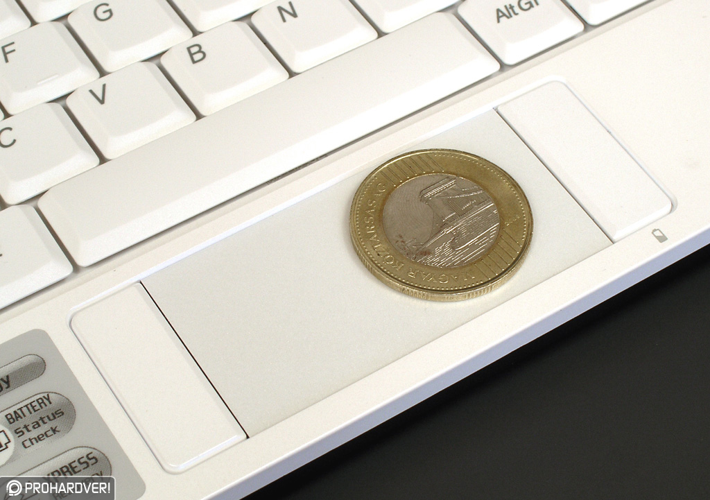

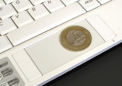

Nem először találkoztunk oldalra helyezett gombos tapipaddal, de most sem sikerült megbarátkoznunk vele. Ujjunk minduntalan alsó peremére tévedt, és akkor gomb helyett a multi-touch rendszert aktiváltuk, aminek teljesen más lett az eredménye, mint amit szerettünk volna. Nyilván idővel meg lehet szokni a fura elrendezést, amit a hely szűkössége kényszerített ki. Az oldalsó gombok ellenére is elég kicsi a Booktop érintőfelülete. Praktikus részlet, hogy kikapcsolt állapotban a jobb gombot megnyomva az állapotjelző LED-ek megmutatják, milyen mértékben van feltöltve a netbook akkumulátora.

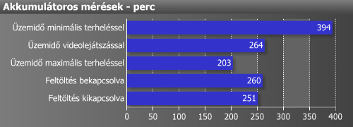

A nagy, hatcellás akkumulátorral szerelt netbookok rendszerint jó sokáig elboldogulnak elektromos hálózat nélkül, nem ritka a tíz órás élettartam sem. A Booktop M1022G 57,72 Wh-s példánya nem tartozik az abszolút csúcsmodellek közé, de így is többet vártunk a hat és fél óránál alig hosszabb nyugalmi üzemidőnél. Lehet, hogy a Windows 7 ezen a téren igényesebb, ugyanis a videolejátszós, majdnem négy és fél órás ideje a megszokottnál közelebb volt a nyugalmi méréshez. Teljes terhelésen is több mint három óráig rendelkezésünkre állt a kis Gigabyte.
Az akkumulátor kapacitása és az üzemidők ismeretében arra jutottunk, hogy a Gigabyte Booktop M1022G nyugalmi állapotban durván 8,8 wattot, videolejátszás közben 13,1 wattot, teljes terhelésen pedig 17 wattot fogyasztott. Ezek az értékek netbookos viszonylatban nem valami jók. Azt viszont nehéz megmondani, hogy a Gigabyte gyengébb energiagazdálkodása vagy a Windows 7 okozta-e. Kellemetlen részlet, hogy a telep feltöltéséhez több mint négy órára volt szükség. Igaz, két és fél óra után már rendelkezésünkre állt a kapacitás 80%-a.
