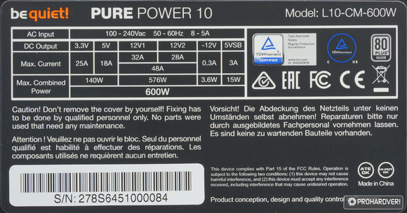

A 12 voltos ágat két részre bontották, terhelhetőségük 32 és 28 amper, kombinálva 48 amper, ami 576 watt teljesítményt jelent. Mivel belépő szintű tápról beszélünk, nincs semmiféle trükk, extra, OC kapcsoló, miegymás, amivel a két ágat közösíteni lehetne. A 3,3 és 5 voltos ágak 25 és 18 amper áramerősséggel terhelhetőek, ez kombináltan 140 wattot jelent. A hatásfok - mint említettük - 80 Plus Silver, ami messze nem csúcs, de legalább nem bronz, mint sok gyártó belépő tápjánál.

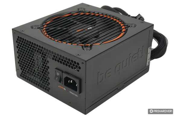

Az 550 milliméter hosszú 20+4 tűs alaplapi kábelkorbács, illetve a két darab 4 tűs CPU tápcsatlakozó 610 milliméteres kábelkorbácsa közvetlenül az tápegységből jön, fixen beforrasztva, a többi kábel viszont modulárisan illeszthető a hátlapi aljzatokba. Ilyen például a két darab 500 milliméter hosszú PCIe tápkábel, aminek végein 2-2 6+2 tűs PCIe tápcsatlakozó kapott helyet, tehát összesen 4 darabból gazdálkodhat a gép összeszerelője. Ezenfelül további kábelekből válogathatunk: egyik kötegen három SATA konnektor, a másikon egy SATA és két IDE merevlemezeknek vagy egyéb perifériáknak való 4 tűs konnektor található, de kapunk még egy vegyes köteget is, amelyen két darab SATA, egy darab 4 tűs és egy floppy tápcsatlakozó fityeg. Ezek mindegyikén az első konnektor pont 500 milliméter távolságra van a tápegységbe illeszkedő aljzattól, és sorban a további csatlakozók 150 milliméteres szakaszonként követik egymást.

A be quiet! változatlanul 120 milliméter átmérőjű, csúszócsapágyas, barázdált lapátos ventilátort szerel a Pure Powerbe, ami a BQ QF1-12025-MS jelzést viseli, egyébként vélhetően Yate Loon gyártmány. A ráírt adatok szerint 12 volton 0,3 ampert vesz fel, maximális fordulatszáma pedig 1800 rpm.
