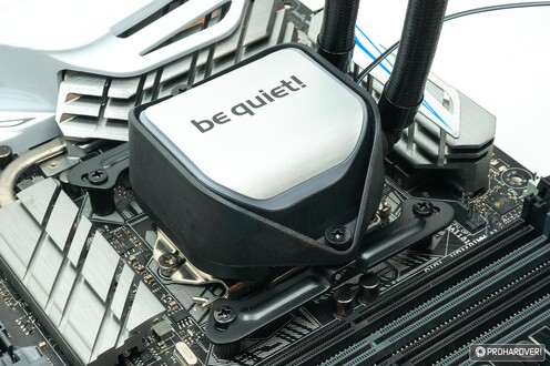

Bár tény, hogy az FX széria lényege a színes RGB fények megjelenése, amíg nem kapcsoljuk be a hűtést, addig egy teljesen hagyományos, a gyártótól megszokott formaterv nyomait magán viselő, kompakt vízhűtést láthatunk.
A hűtőblokk (mely szintén kapott a LED-ekből) egy kisméretű egység, alja nikkelezett rézből készült, halvány, de felismerhető koncentrikus mintázattal. Simasága elfogadható, kialakítása nagyon enyhén domború (konvex), így leszorításkor jobban felfekszik a processzor kupakjára.
A blokk tetején a szálcsiszolt hatást keltő, fekete be quiet feliratos rész kipattintható, és 180 fokban elfordítva újra rögzíthető, így a legtöbb gépházban megoldható, hogy a felirat „a talpán álljon”. A blokkból elforgatható, de nem oldható csatlakozókon keresztül távozik a hűtőfolyadék szállításáról gondoskodó, szövetbe burkolt két cső, melyek 40 cm hosszúak.
A radiátor közelében egy széles egység fogja őket össze – ez nem más, mint maga a pumpa, a be quiet! ugyanis szakított azzal az általánosan elterjedt, és egyébként az Asetek által szabadalmaztatott megoldással, hogy a szivattyút egybeépítik a hűtőblokkal. A pumpa láthatóan az egyik csőbe „dolgozik bele”, a másikat csak a rögzítés végett fogja körbe a műanyag burkolat.
Tovább haladva a csővezetékek mentén gyorsan elérkezünk a radiátorhoz, mely tesztalanyunk esetében 360 mm-es (a Pure Loop 2 FX ezen felül 240 és 280 mm-es méretben kapható). Egész pontosan 397 x 120 x 25 mm a mérete, tehát megfelel az ilyen vízhűtések nagy átlagának. A rendszer érdekessége még, hogy utántölthető – a radiátornak a csőcsatlakozásokkal ellentétes végén egy zárócsavart találunk, ezt kitekerve a csomagban érkező hűtőfolyadékkal pótolhatjuk az esetleges veszteséget.

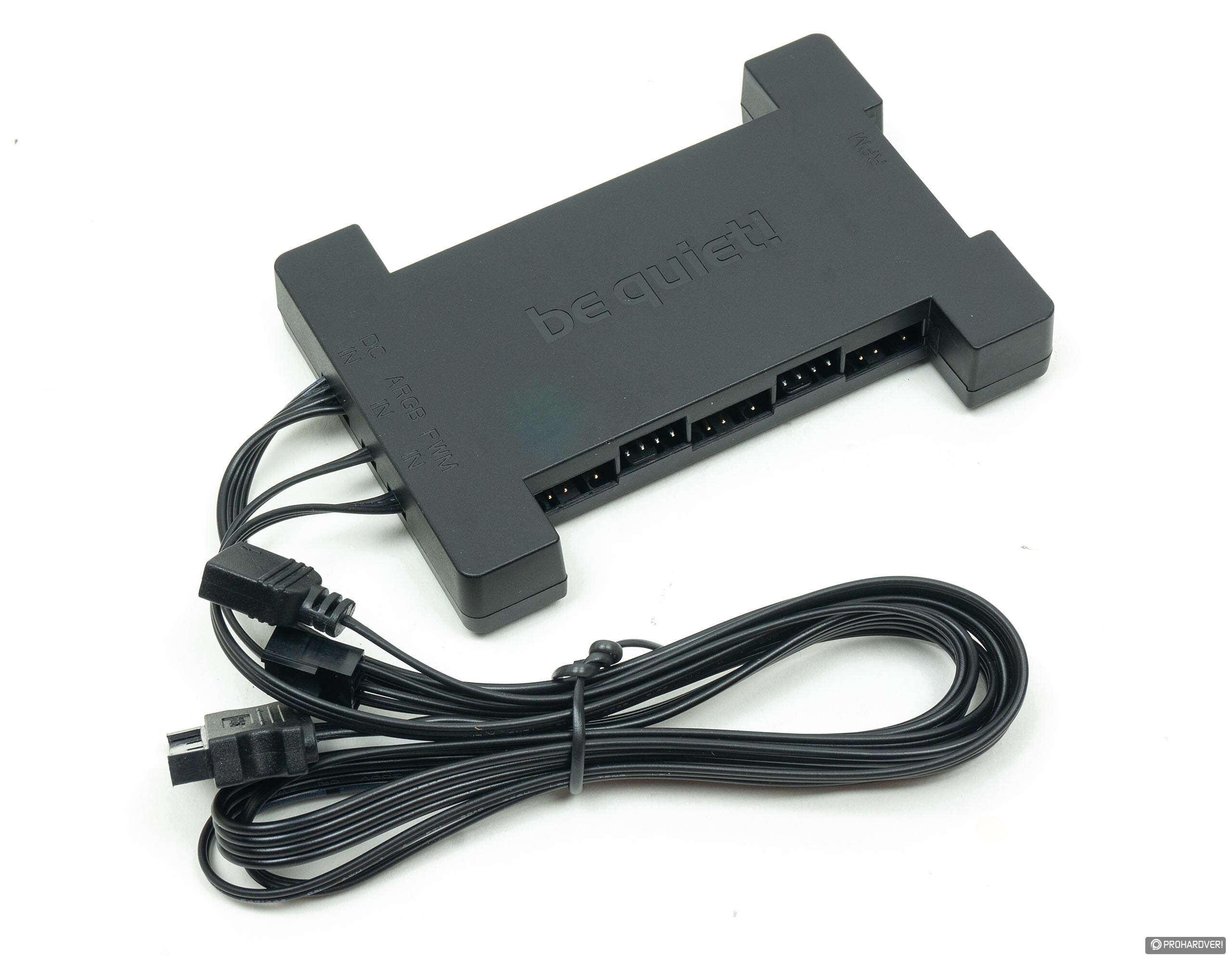

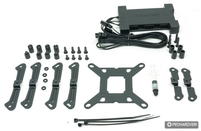

A képen látható tartozékok közül megemlítenénk még az RGB és a fordulatszámok vezérléséhez szükséges kontrollert is, mely egy szimpla fekete műanyagdoboz, amit kétoldalas ragasztószalaggal tudjuk rögzíteni a gépházban. Persze az igazsághoz hozzátartozik, hogy kontroller helyett pontosabb lenne az elosztó megnevezés, ez a szerkezet ugyanis elsősorban az alaplapról érkező jelek szétosztására szolgál. Összesen hat egységet köthetünk rá, az áramellátáshoz pedig csak egy SATA tápcsatlakozót igényel.

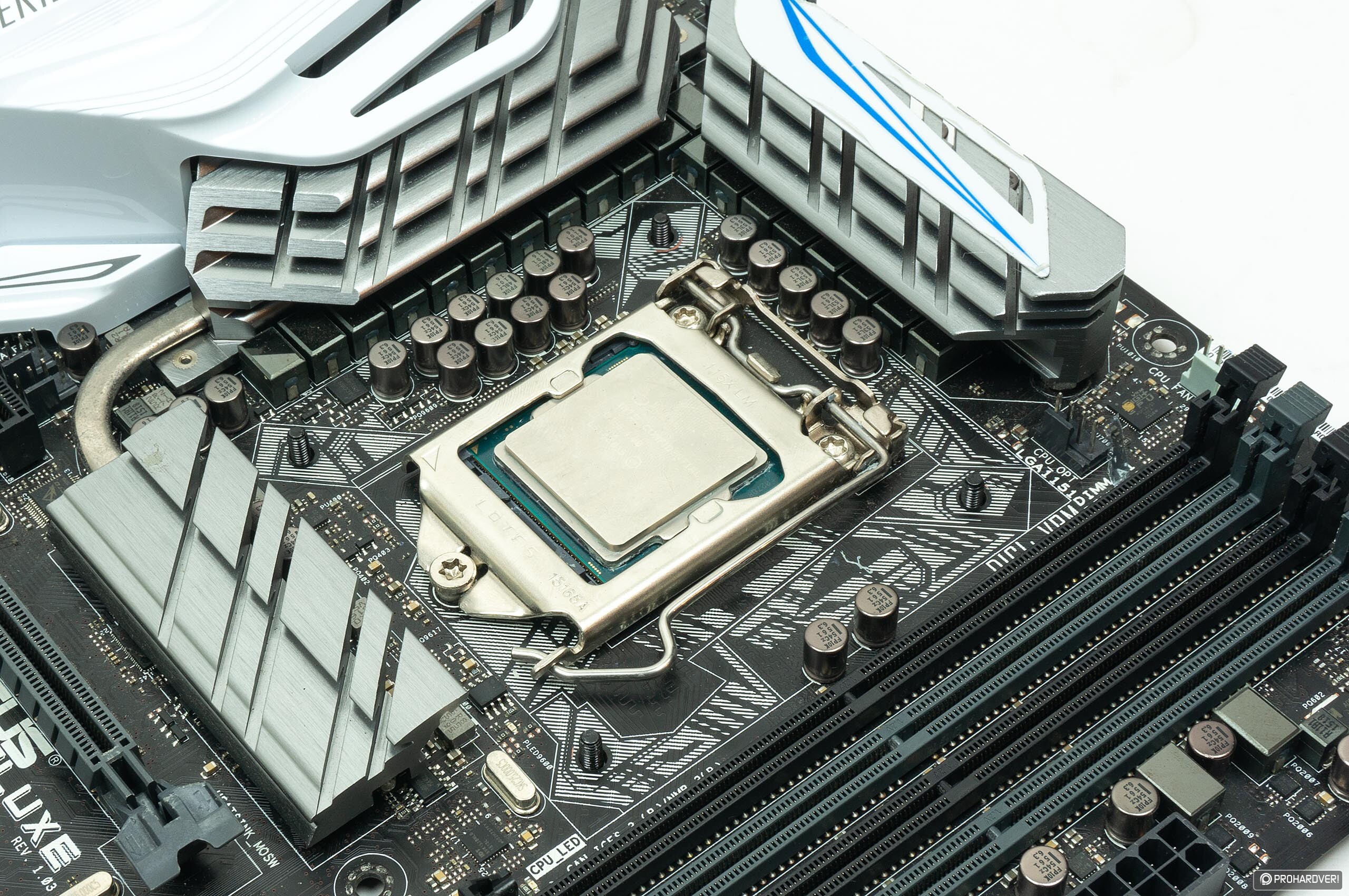

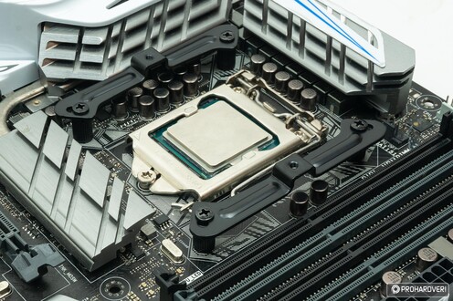

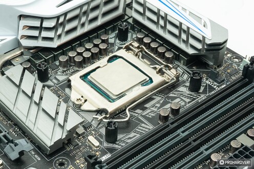

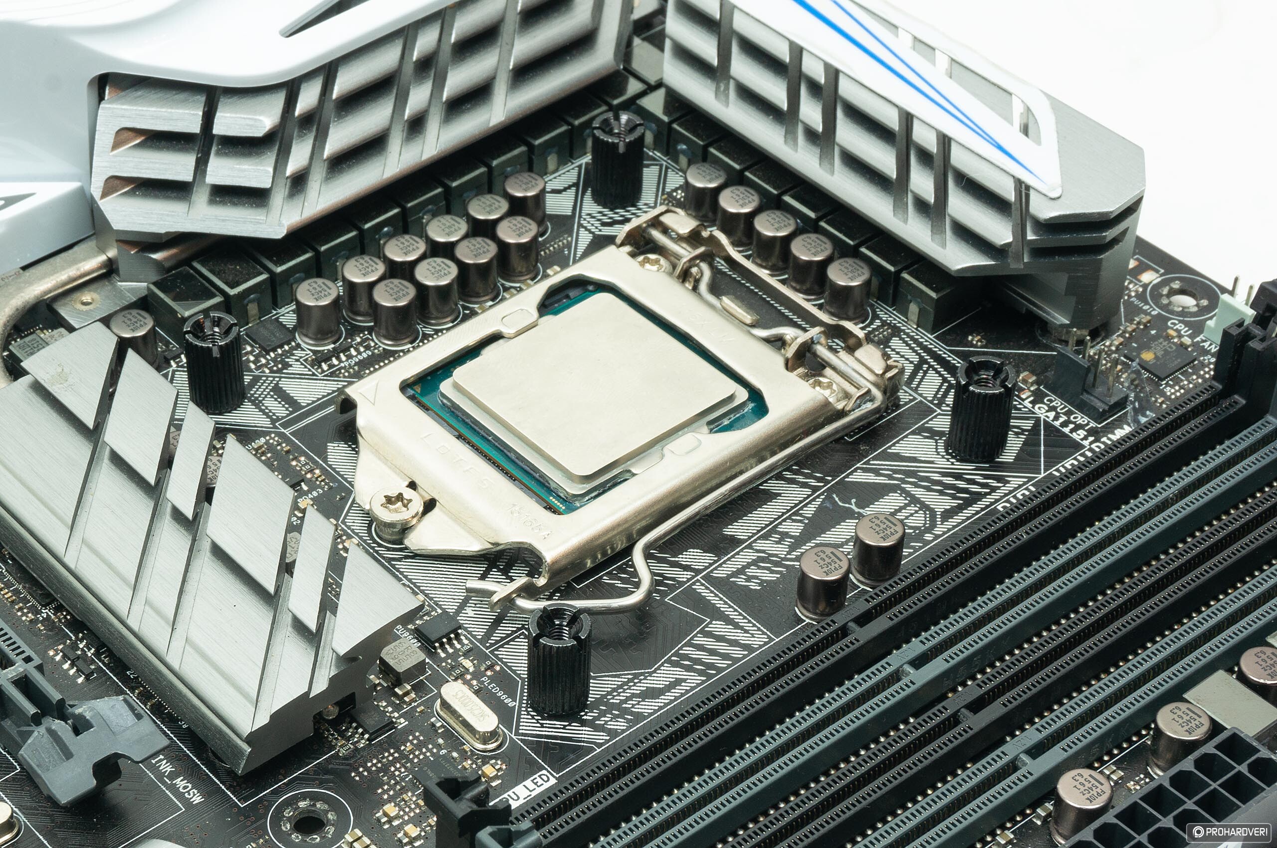

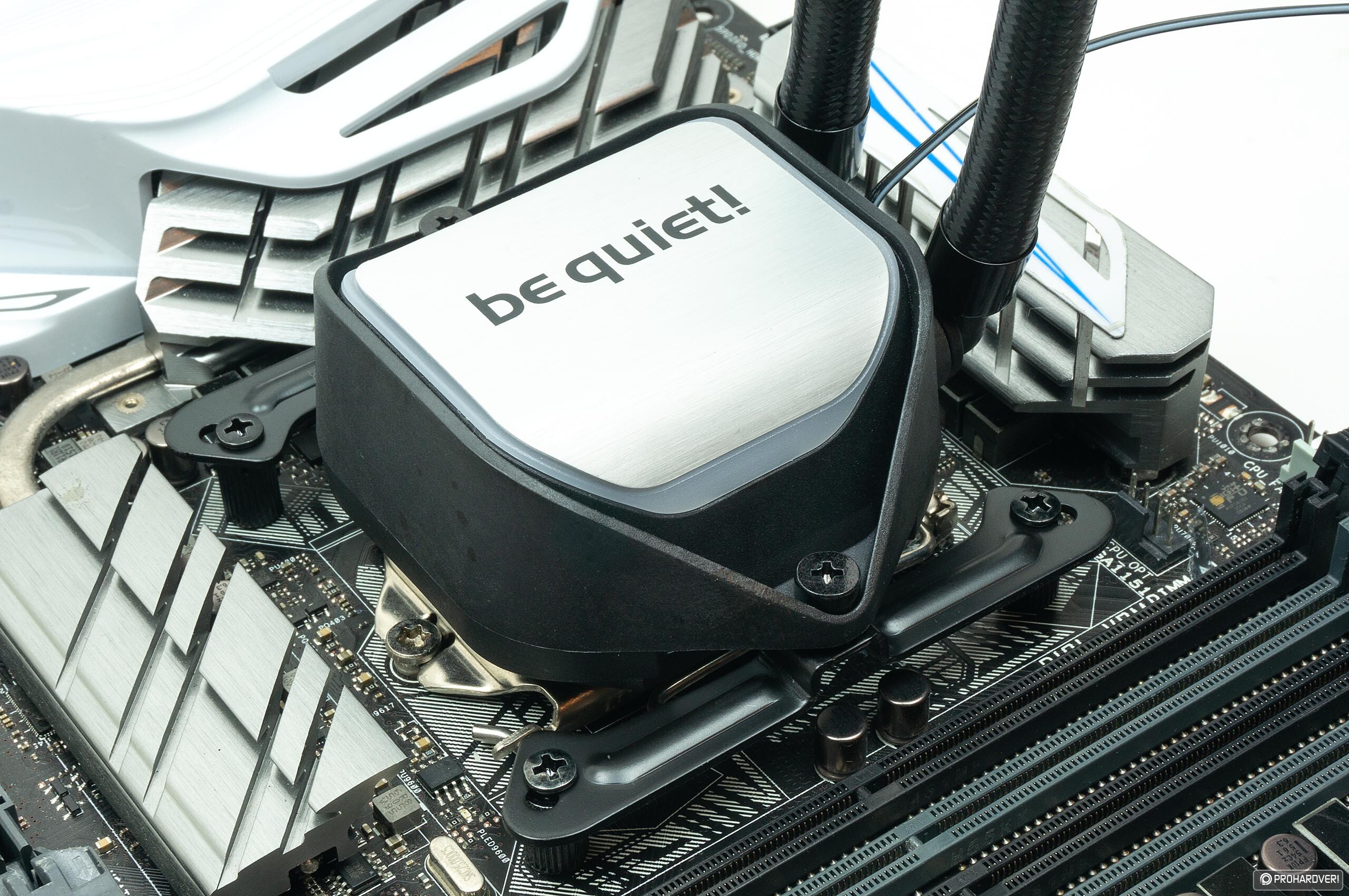

A Pure Loop 2 FX szerelése AM4/AM5 esetében nincs túlbonyolítva: az alaplaphoz amúgy is járó merevítőlemez furataiba kell a megfelelő távtartók közbeiktatásával becsavarni a tartólemezeket, majd ezek segítségével rögzíthető a blokk.

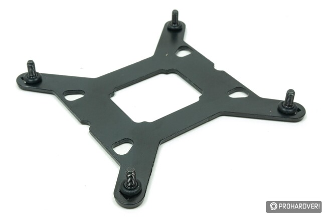

Az Intel esetében (leszámítva az LGA2066/-2011 megoldást) a mellékelt merevítő megfelelő furataiba kell először elhelyezni négy kisméretű csavart, és ezeket aprócska O gyűrűkkel rögzíteni. Ez a módszer egy kicsit nehézkes, és vastag ujjakkal nem is a legkönnyebb, ennél azért láttunk már egyszerűbb megoldást is. Ha ezzel megvagyunk, és az így előkészített lemezt pozicionáltuk az alaplap hátoldalán, akkor ide is felkerülhetnek a távtartók, rájuk pedig a rögzítőlemezek, melyek furataiba aztán becsavarhatjuk a hűtőblokk két saját csavarját.
Utolsó lépésben természetesen a radiátorra is fel kell szerelni a ventilátorokat, és az egész rendszert rögzíteni a házban – ehhez minden szükséges csavart megkapunk, és a be quiet! még három kábelkötegelőt is mellékel a vezetékezéshez, illetve 2-3 felszereléshez elegendő hővezető paszta is rendelkezésre áll.

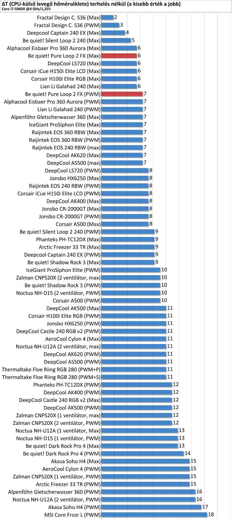

Először az alaplap Silent profiljával ellenőriztük a Pure Loop 2 FX tudását. Terhelés nélkül processzorunk hőmérséklete 27 °C-ig emelkedett csak, eközben a radiátorra szerelt ventilátorok fordulatszáma 830 rpm körül mozgott. Ez 13 dB-es zajszintet jelentett – ez gyakorlatilag teljes némaságot jelent, hiszen még 10 centiméterről is csak egy nagyon halk surrogás hallatszott a radiátor felől.
Bekapcsolva az AIDA64 CPU+FPU tesztjét, a processzor hőmérséklete viszonylag rövid idő alatt 65-66 °C körül stabilizálódott, miközben a ventilátorok sebessége is emelkedésnek indult – ez végezetül 1210 rpm-en állapodott meg. Ez persze a zajszintre is hatással volt, mely 18 dB-re nőtt. Bár ez nyitott házban, csendes környezetben egészen közelről már észlelhető, normál körülmények között még ezt is nyugodtan némának tekinthetjük. Ez elég jól hangzik, ha figyelembe vesszük, hogy mindeközben a CPU 170-180 wattot fogyasztott.
Végül a maximális terhelést jelentő Prime95 tesztet aktiváltuk. Itt is melegedni kezdett a CPU és vele párhuzamosan emelkedni kezdett a fordulatszám is, viszont a hőfok 79-80 °C körül stabilizálódott. Mivel ez az a pont, ahol az alaplapi vezérlés is magasabb sebességbe kapcsolja a ventilátorokat, folyamatosan változó fordulatszámmal szembesültünk, amivel párhuzamosan a zajszint is hullámzóan alakult, jobbára a 27-34 dB közötti tartományban mozogva. Ez, ha nem is hangos, már észlelhető, és természetesen folyamatos váltakozása még feltűnőbbé is tette – ez utóbbi nyilván nem róható fel a Pure Loop 2 FX-nek.
Végül kipróbáltuk a hűtést végig a maximális fordulatszámon hajtva, ami 2440 rpm-et jelentett, melyhez így fix 36 dB-es, jól hallható, de még messze nem zavaró hang tartozott. A hőmérsékletek területén is történtek változások: bár a terhelés nélküli esetben nem volt nagy eltérés (26 °C-os értéket kaptunk), az AIDA64 jelentette terhelésnél már csak 59-60 °C-ig melegedett processzorunk (természetesen a Prime95 tesztjében a Silent profillal szinte megegyező szinten, 78 °C-on állt meg a mutató, ám ez az alaplapi vezérlés működésének köszönhető).
