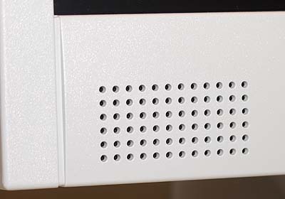

Térjünk végre a tárgyra és folytassuk a monitor körbeszaglászását. Mégpedig hol máshol, mint az előlapján. Miket is találhatunk ott? Nos, alul középre rendezve vannak a kezelőszervek (nicsak-nicsak), s ezek mellett két oldalt szélen a hangszórók.

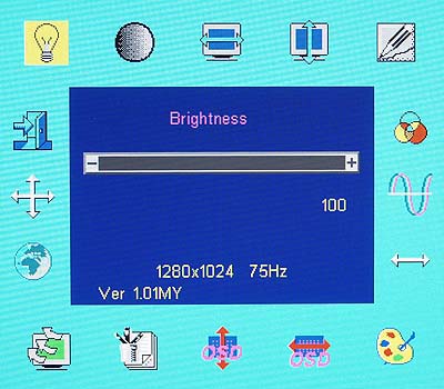

A gusztusos, fémes hatásával némileg futurisztikus, megfelelő nyomóerővel működtethető gombok kissé lötyögnek foglalatukban; ha megrázzuk a monitort, ezek halk zörgéssel követik a ritmust... Természetesen nem mindenki samba-csörgőnek szeretné használni a monitorát, így ezt csak amolyan széljegyzetbe való megjegyzésnek szántuk. Tréfa félre, elérkeztünk a nagy pillanathoz: bekapcsoltuk a monitort. Megdöbbenve tapasztaltuk, hogy az OSD menü egy az egyben megfelel az AG Neovo TFT monitorok menürendszerének! Kié volt előbb? Ki kitől kapta kölcsön ezt a külcsínt? Nem tiltakoztunk amúgy, hiszen bármelyik cég is legyen az elkövető, a menü jó, szeretjük.
DVI csatlakozás esetén az Acernél sem volt lehetséges állítani a színt, illetve a horizontális és vertikális képméretet (nem is volt rá szükség, csak álljon itt az infó érdekességként).
A hangszórók ismét 'hab a tortán' szerepet töltöttek be - ha nincs más zenét megszólaltató eszköz kéznél, akkor a beépített nyöszörgők is tudnak gondoskodni a megfelelő háttérzaj felől.
