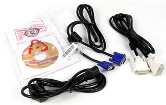

Mellékelt kellékek [+]

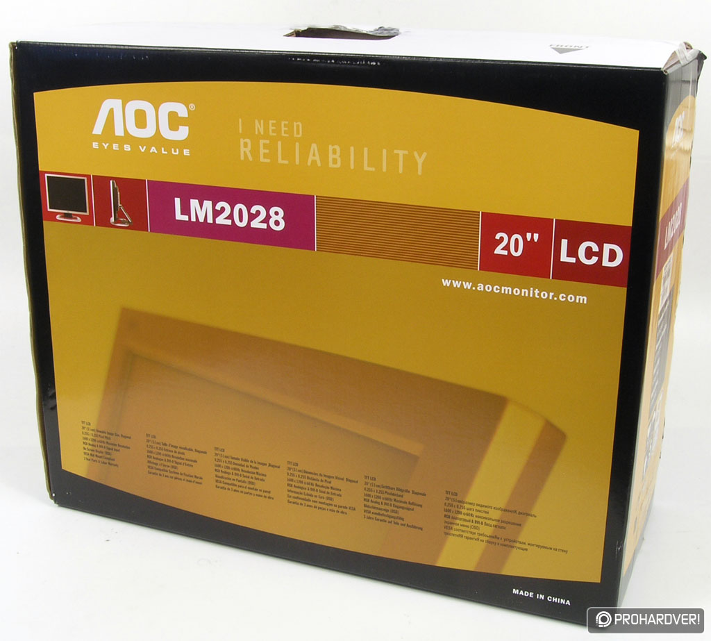

Az LM2028-at ismerős csomagolásban tálalja a gyártó, az LM728 és LM928 doboza gyakorlatilag ugyanilyen volt, és a mellékelt kellékek esetében sem különbözteti meg monitorait az AOC, így a csomagban találtunk egy felhasználói útmutatót, egy meghajtóprogramokat tartalmazó CD-t, egy tápkábelt, egy DVI-kábelt és egy analóg jelkábelt.

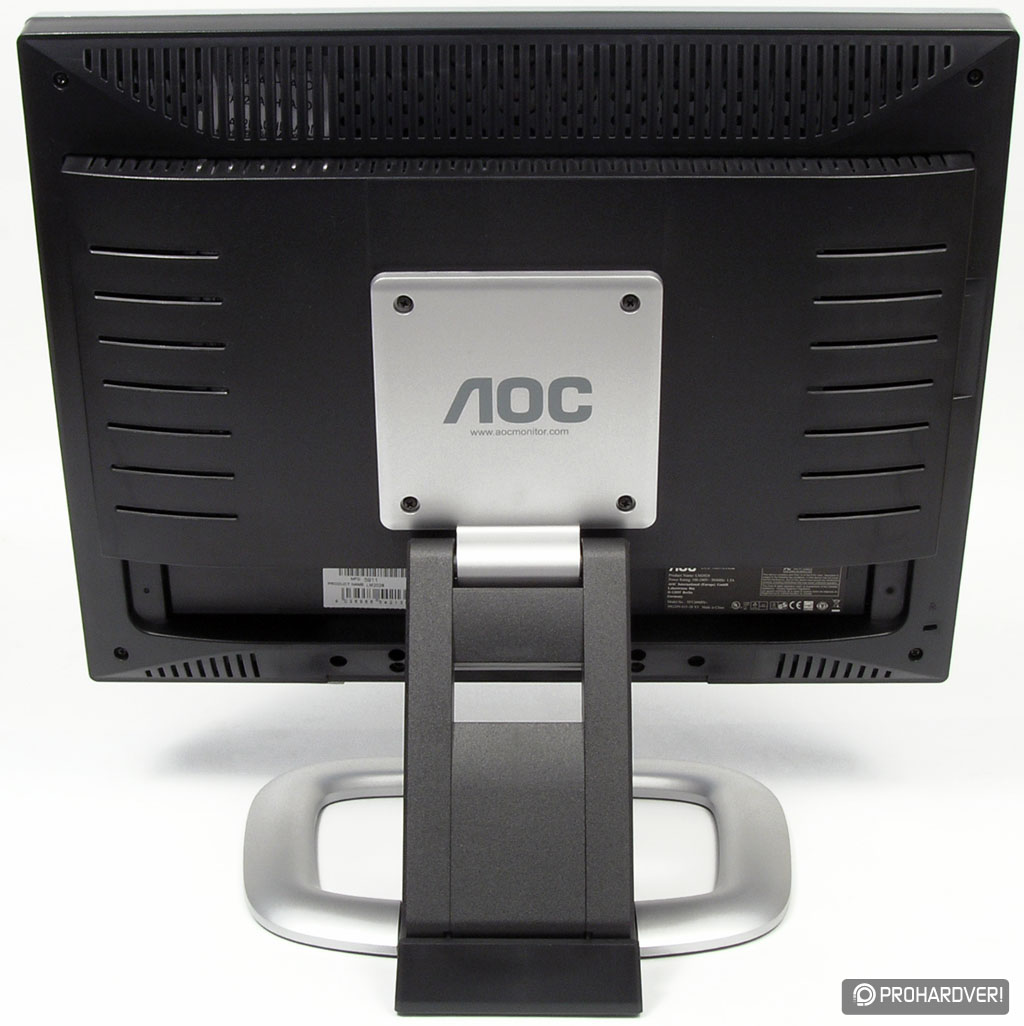

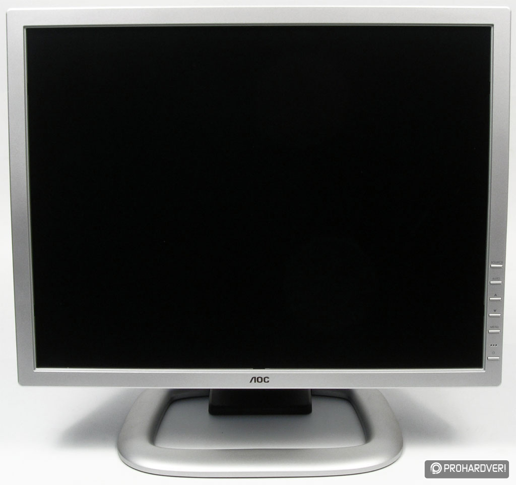

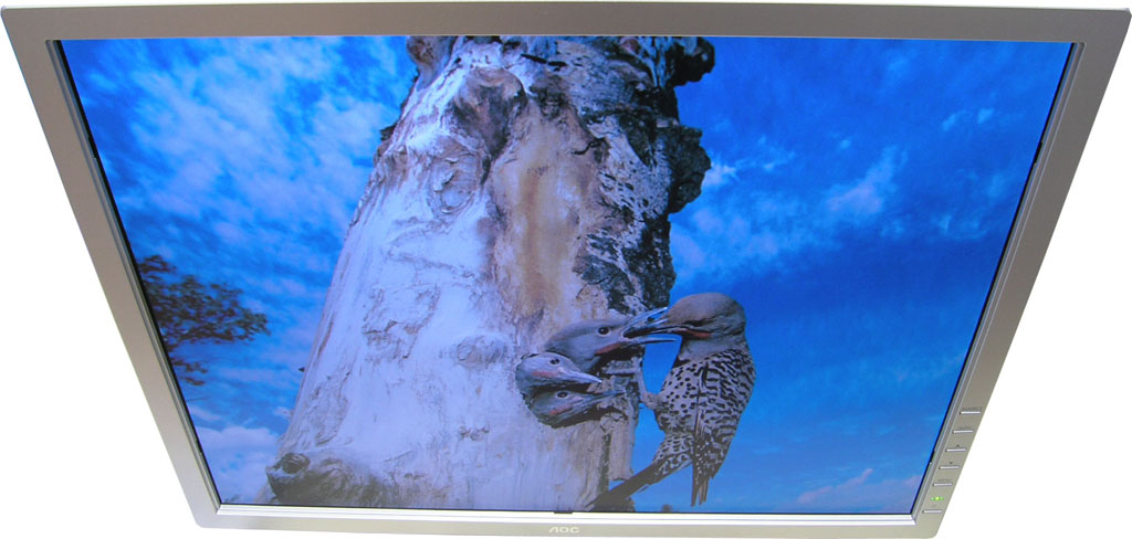

Szemből és hátulról [+]
A monitort kivéve a dobozból egy elegáns, egyszerű, de mégis jól felépített terméket tarthattunk a kezünkben. Nem titkoljuk, külsőre az LM2028 nekünk tetszett, talán csak a talapzat kissé műanyag hatású színezése nem az igazi. A panelt egy szürke káva keríti be, mely a hátoldalon egy szellősre készített fekete borításban folytatódik. A csuklószerkezetet egy AOC logós rögzítőelem fogja a hátoldalhoz. A design lényegében ugyanaz, amit az LM728-nál és LM928-nál már láthattunk, csak az LM2028 elődeivel szemben szürke kávát kapott, s ez kicsit elegánsabbá teszi az összképet.

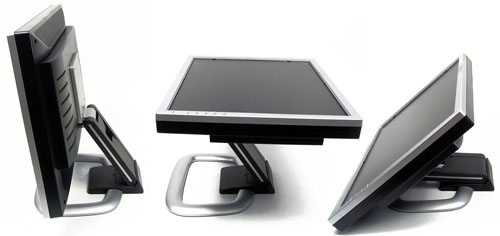

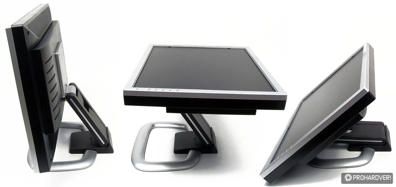

Oldalról [+]
A panel a csuklószerkezetnek köszönhetően fel-le irányba tág határok között mozgatható, oldalirányba viszont egyáltalán nem. A fel-le mozgatás ugyan megoldott, de sajnos azt vettük észre, hogy a beállítható magasság egy 20 colos monitor esetében már nem elegendő, így a képernyőt sok esetben nem állíthatjuk be elég magasra, vagyis a szemünkkel közel egy vonalba. A panel tartószerkezetében a gyártó egy átvezetőlyukat dolgozott ki, melyen keresztül a monitor hátuljából kiáramló kábeleket vezethetjük el.

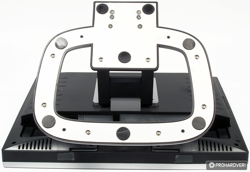

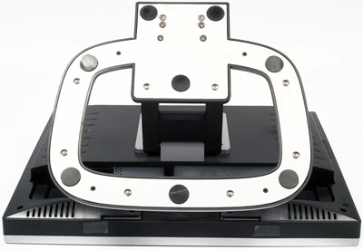

Talapzat [+]
A talapzatban egy fémnehezék található, a monitor nem csúszkál, viszont a panel legszélsőségesebb helyzetében (lásd előző képsor középső képét) észrevettünk némi bizonytalankodást (ha nem fogjuk meg, akkor hátradől), ugyanis a talp könnyebb lett a panelnál. Természetesen ezt a pózt gyakorlatilag soha nem szoktuk használni, így aggodalomra semmi ok.

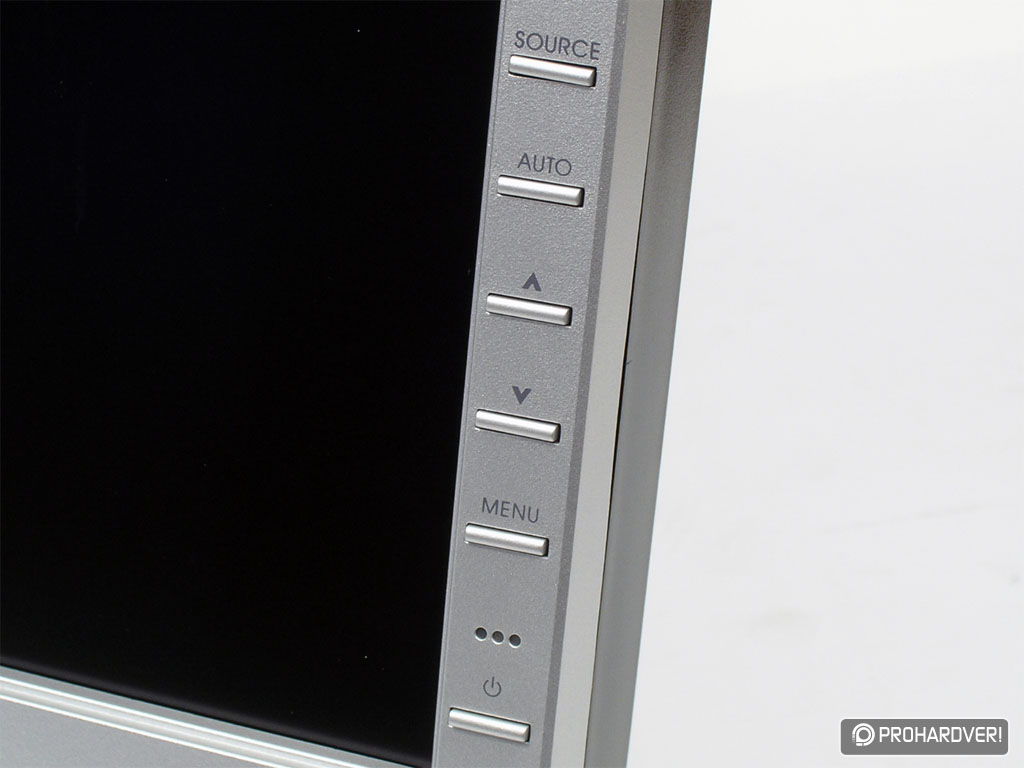

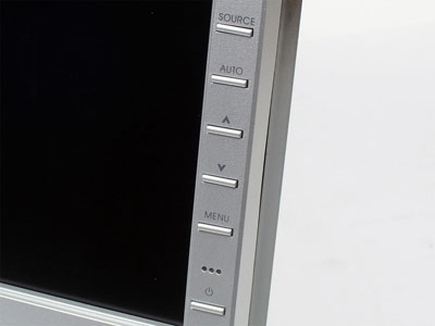

Kezelőszervek [+]
A kezelőszervek egyszerűen használhatók, minden lenyomásra azonnal reagálnak, és jó az elrendezésük is. A jelmagyarázat felfestése is jól látható, és összességében tetszetős is. A bekapcsológomb felett 3 pici led standby állapotban sárgán, bekapcsolt állapotban pedig zölden világít.

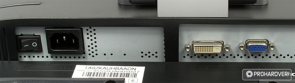

Portok [+]
Az LM2028 egy olcsó monitor, tehát senki ne várjon USB hubot vagy FireWire csatlakozást, csak a legszükségesebb portokat találjuk meg a monitor hátoldalán: egy-egy analóg és digitális bemenetet, beépített táp lévén egy tápcsatlakozót és a tápot ki-bekapcsoló gombot. A kábelek csatlakoztatása egyszerű és akadálymentes.

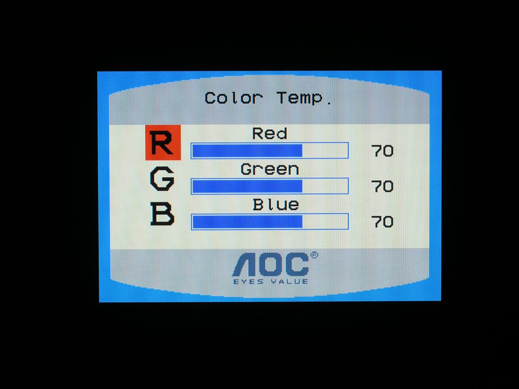

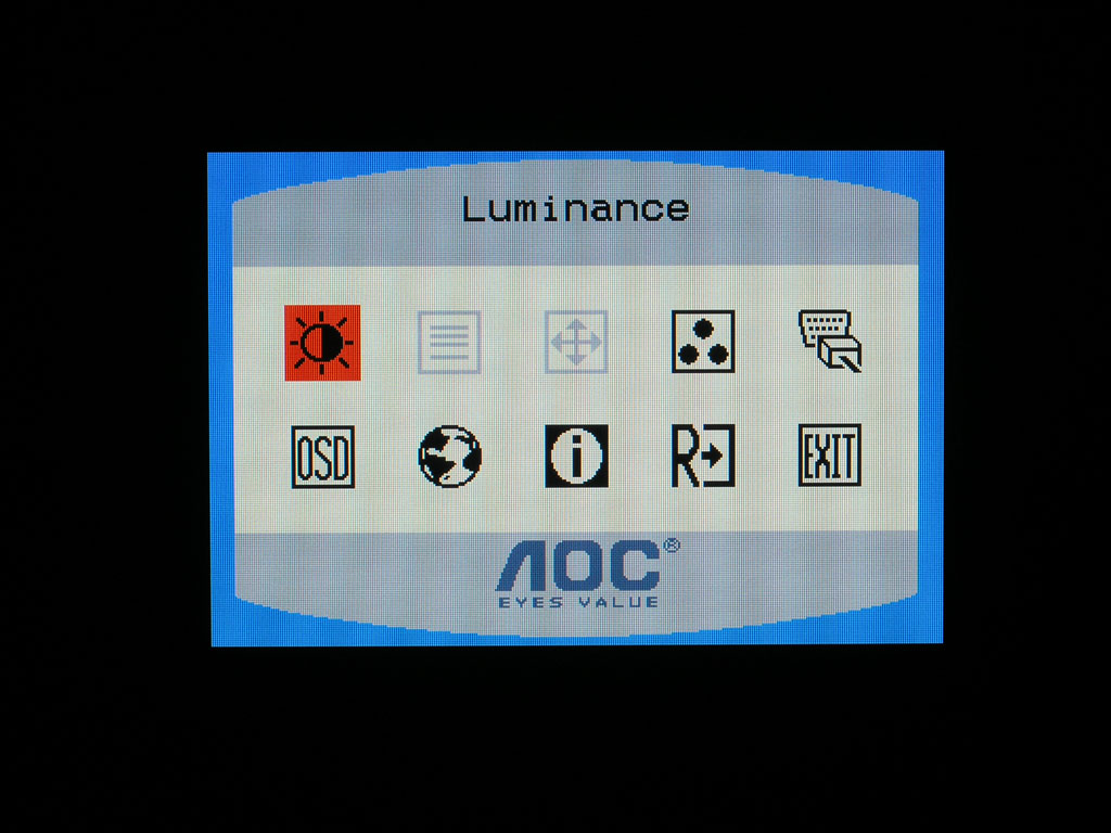

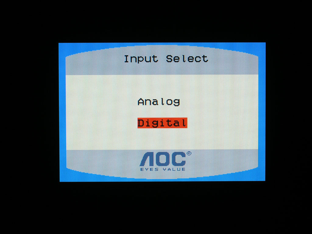

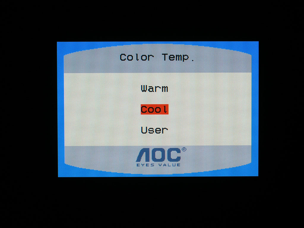

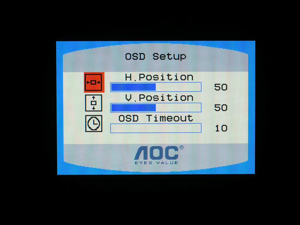

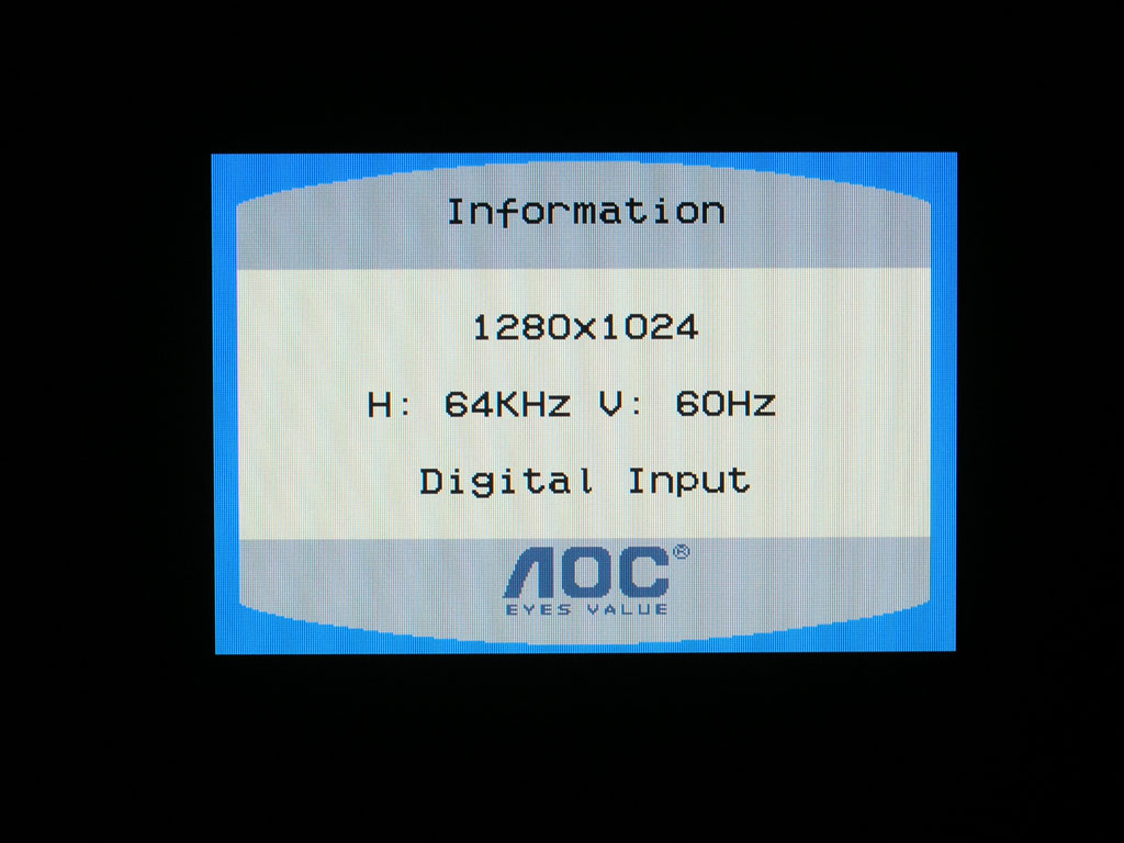

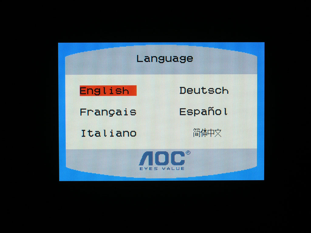

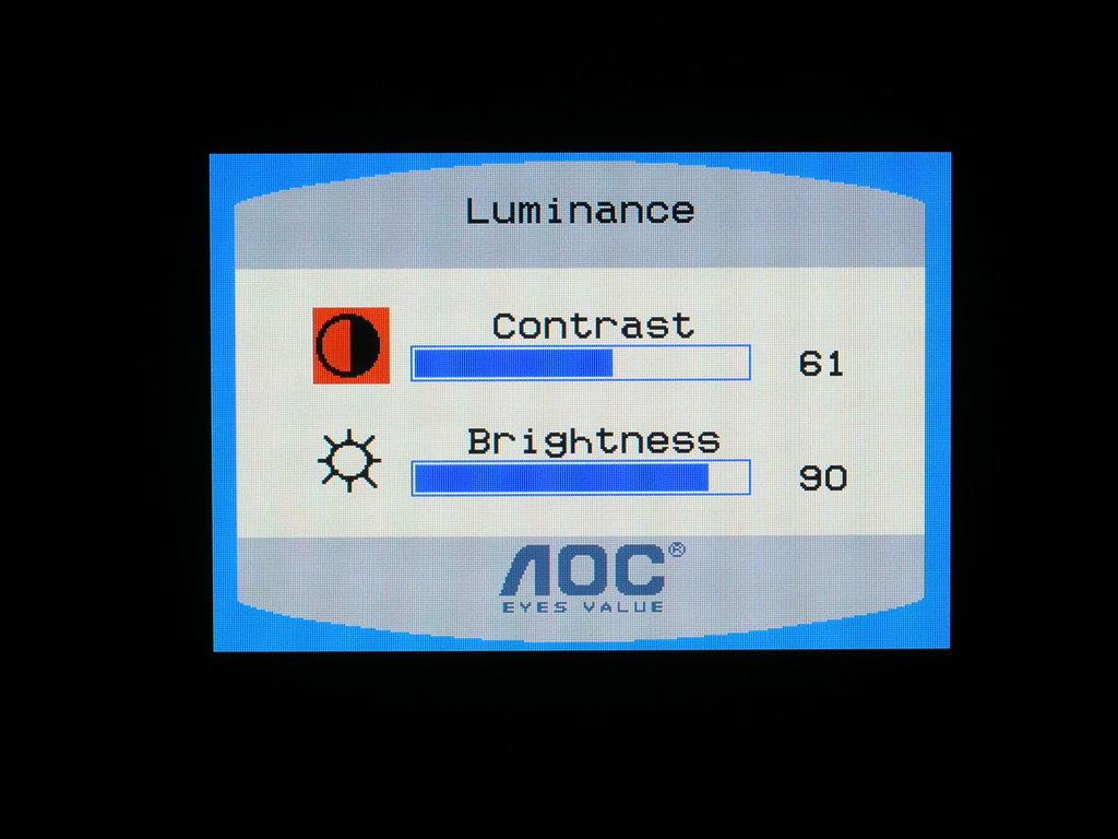

OSD [+]
A monitor bekapcsolása után az OSD-t vettük szemügyre, melynek nyelve hat világnyelv közül választható ki (angol, német, francia, olasz, spanyol, kínai). Kezelése meglehetősen egyszerű, és egyet kivéve minden olyan opció megtalálható, amelyre szükségünk lehet – sajnos konkrétan Kelvin-skálás színhőmérsékleti beállításra nincs lehetőség, azonban a felhasználó számára adott többféle előre meghatározott profil, és beállíthatja saját kezűleg is a piros/zöld/kék színek erejét. Analóg csatlakoztatás mellett a képernyő manuális pozicionálása is lehetővé válik, digitális csatlakozás mellett erre nincs szükség.

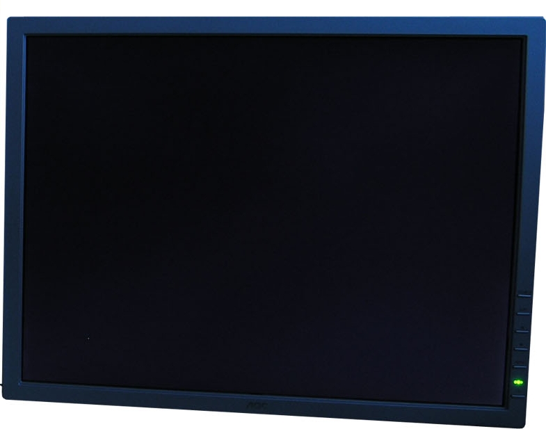

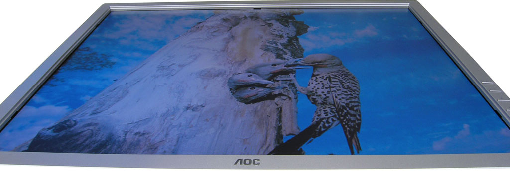

Fekete [+]
Először a monitor feketéjét vizsgáltuk meg, ami paneltípusonként változó. Az MVA panelek magas kontrasztarányuk miatt a feketét szinte teljesen feketén(ek tűnően) jelenítik meg, ez egy TN paneles monitor esetében közel sem szokott tökéletes lenni. A képen sajnos nem teljesen látszik, ám az AOC paneljának alsó régióiban észrevettünk egy minimális világosodást, ez azonban egyszer sem volt zavaró.

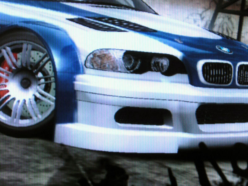

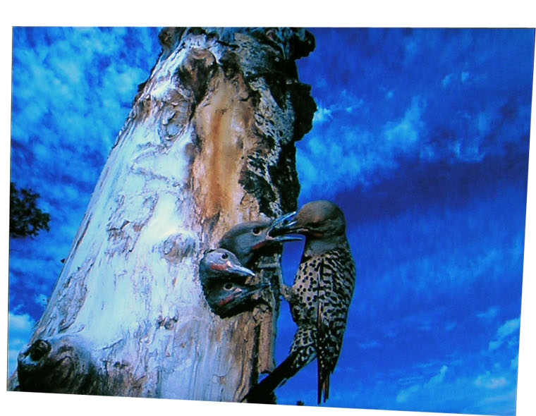

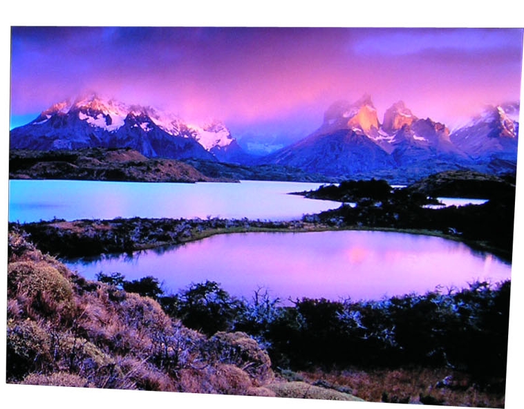

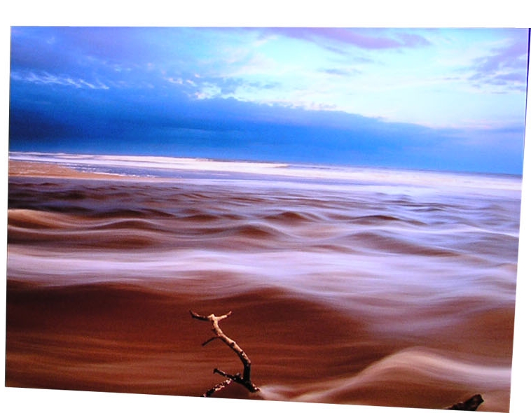

AOC LM2028 (MVA) [+]
Lőttünk néhány tesztképet. "Élőben" jobban látszott, mint ahogy a képek vissza tudnák adni a látványt, az AOC monitoron meglátszott a 700:1 kontrasztarány, szép, élénk színeket adott. Sajnos nem áll a rendelkezésünkre a kontrasztarányok lemérésére alkalmas szoftver vagy hardver, de a korábbi két AOC tesztalanyunk képével összevethető az LM2028 képe.

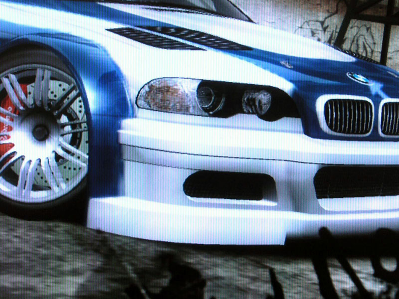

640x480 / 800x600 / 1024x768 / 1280x1024 / 1600x1200 [+]
Képekben megörökítettük a monitor nem natív felbontásának használata során fellépő minőségromlást, és meglepő eredmények születtek. 1280x1024-ben és 1024x768-ban még teljesen elfogadhatóan jelenítette meg a képet, azonban a várakozásokkal ellentétben 800x600-ban mintha valamilyen törés következett volna be.

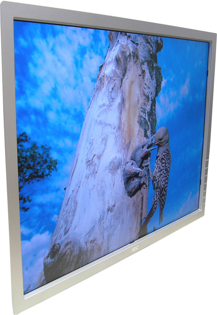

A panel oldalról, fentről és lentről [+]
Képminőségi vizsgálatainkat a betekintési szögek helytállóságával folytattuk. Az MVA panelek a betekintési szöget tekintve a második legjobbak (az S-IPS panelek után), minden irányból bármekkora szögből jól kivehető a képernyőn megjelenített kép, de természetesen a színek fakulnak (csökken a kontrasztarány). Kb. 50-60 fokos szögig elviselhető ez a fakulás. Az AOC LM2028 nem hazudtolja meg a specifikációból kiolvasható paneltípust.

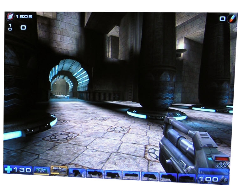

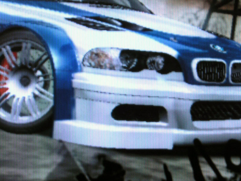

Használat közben

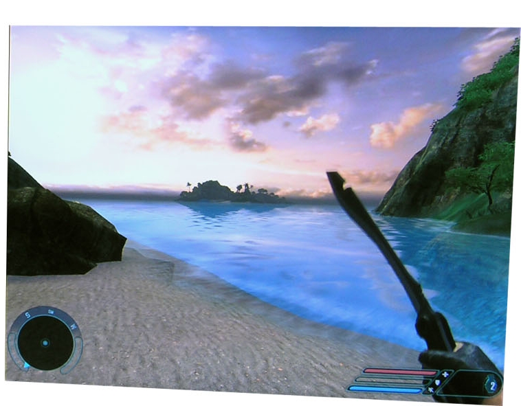

Játékok [+]
Filmek [+]

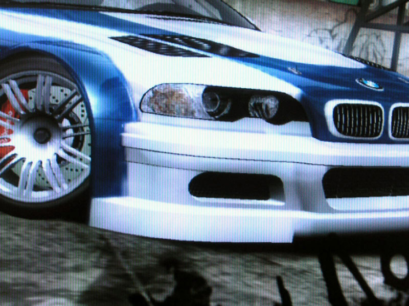

Végezetül készítettünk pár képet a monitorokról játék és filmnézés közben csak az arányok miatt.
