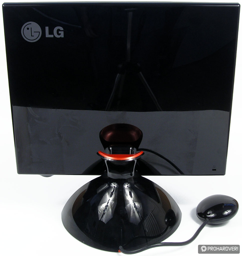

Szemből és hátulról [+]

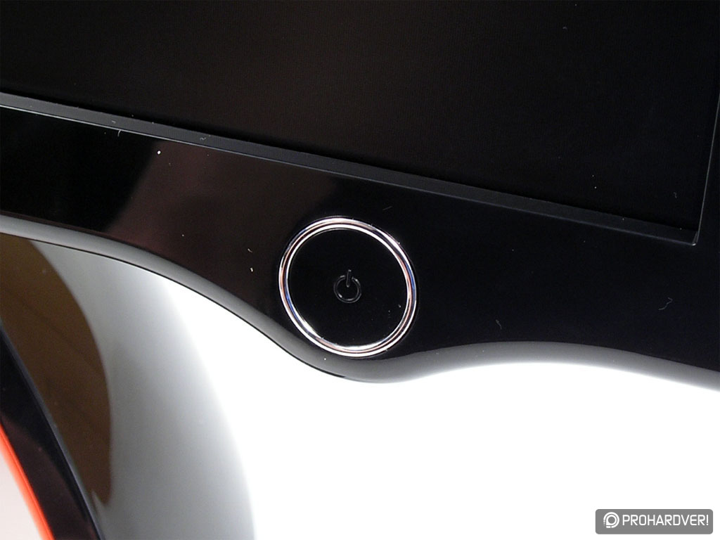

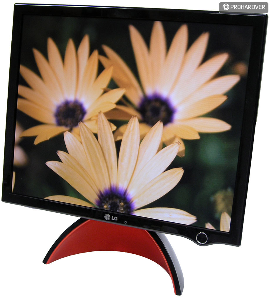

Lényegében egy egyszerű, fekete színű, tükröződő felületű monitorról van szó, a káva alján találunk egy LG logót, míg a jobb szélen egy érintésérzékeny bekapcsológombot. A talp tetszési indexe ízlés kérdése, a monitor úgy egészében valójában csak a talp miatt üt el az átlagtól, amely szemből piros, és ha sötétben vagyunk, akkor minimális fényt bocsát ki magából. A káva hátulról is tükröződő műanyaggal van bevonva a talpszerkezettel egyetemben, nincsenek se szellőzőnyílások, se semmi, ami a letisztult formatervezésnek köszönhető látványt megtörné.

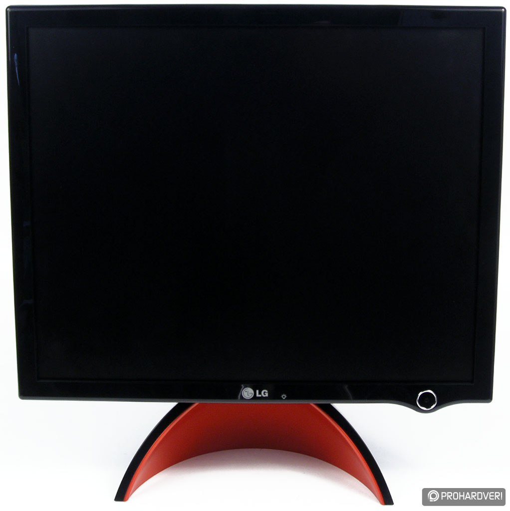

Oldalról és a talp [+]
A káva oldalról nagyon keskeny, és ebből a pozícióból jól látszik, hogy a talp hogyan is fest valójában. A kijelző ergonómiai szempontból nem dicsekedhet, a panel előre nem dönthető, hátra is csak kb. 20 fokot, magasságállításra, elforgatásra nincs mód, és a portré üzemmód sem támogatott.
A külső csatlakozók és a bekapcsológomb [+]
A talpból egy kis konzol kígyózik ki, melyen egy DVI-I és egy tápcsatlakozó található, ilyen megoldással eddig csak a Samsung SyncMaster 970P-nél találkoztunk. Így mindjárt érthető, hogy az LG miért adott az L1900J mellé DVI-I/D-Sub adapterkábelt. Sokak bánatára el kell mondanunk, hogy a kijelzőn a bekapcsológombon kívül nem találtunk egyetlen kezelőszervet sem, ugyanis az L1900J a Samsung egyes típusaihoz hasonlóan csak programmal vezérelhető.

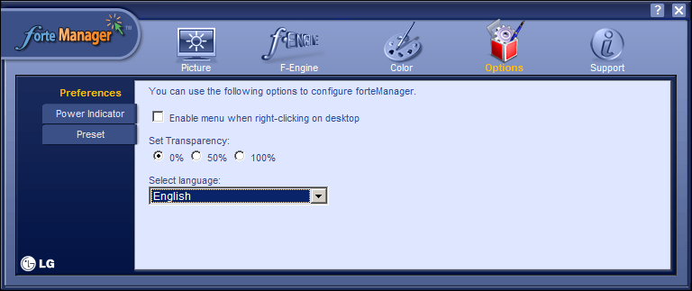

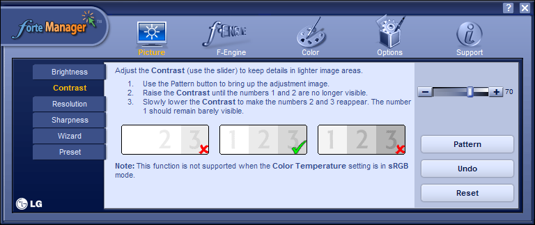

Forte Manager [+]
Ez a program az LG-nél a Forte Manager nevet kapta, lényegében a Samsung-féle MagicTune másolatáról van szó, ami igen komoly hasonlóságot mutat a ViewSonic PerfectSuite nevezetű szoftverével. Ebben a kis programban minden olyan, a kijelzővel kapcsolatos beállítást megtalálunk, amit egyébként az OSD fel szokott kínálni, sőt, annál többet is (kalibrálás, varázsló stb.).
