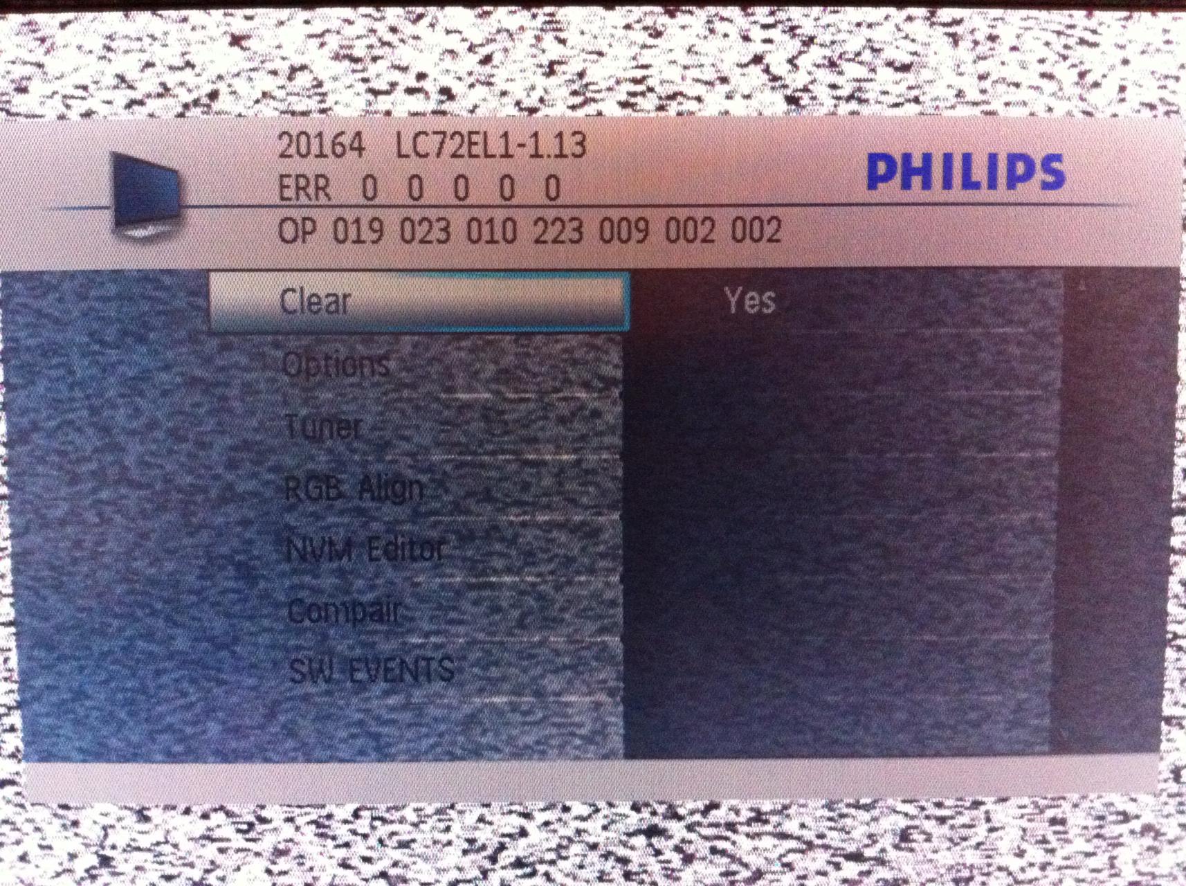

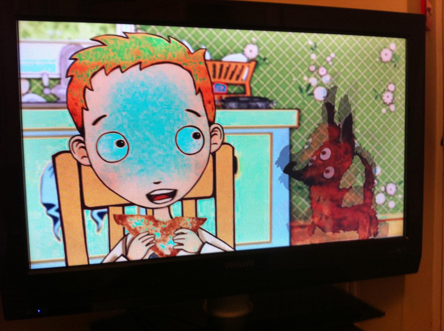

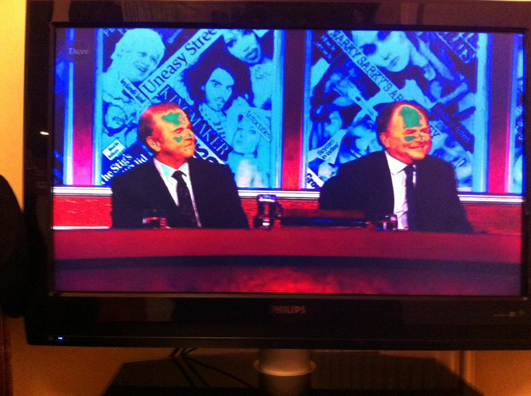

Jó hogy megtaláltam ezt a topicot. Nekem egy Philips LC7.2E LA 37 colos lcd tv-vel akadt a fotókon látható problémám, valamint a kép életlen és sötét is. Minden bemeneten egyforma a jelenség, a fényerő kontraszt növelésével még rosszabb. Hozzám már így került, és boldog használója lennék ha orvosolható a probléma. Van teljes szervíz doksim, de nem kontárkodni szeretnék, ezért nem turkáltam bele a szervíz menübe.
Egyáltalán meg kéne tudnom szoftveres, vagy hardveres hibára utal a jelenség.[ Szerkesztve ]
