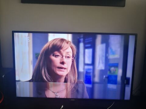

oil120
VassSzabolcs #10038 üzenetére
Azért nem csak annyi, hogy kikapom a kijelzőt, valamivel felragasztom oszt hadmennyen.
Voltak itt már többen is akik selejtet csináltak egy pillanat alatt a tévéjükből. -

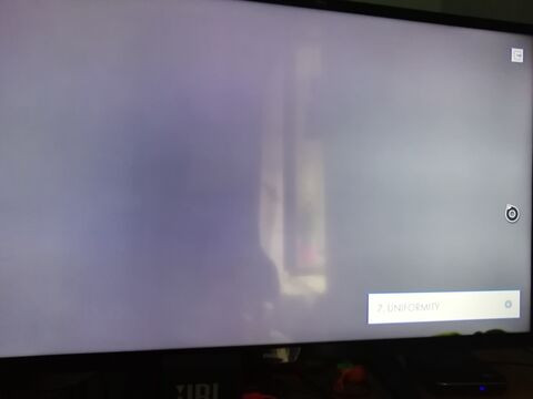

VassSzabolcs
Zoli-bácsi #10035 üzenetére
Köszönöm!
Nálad mi lett végül a megoldás ?

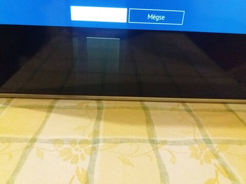

Zoli-bácsi
VassSzabolcs #10032 üzenetére
Ha visszaolvasol(nem kell sokat), nekem is ilyen hibám volt. A LED prizma esett le, amit szétszerelve vissza lehet ragasztani.
Lackooo84
1 LED megmakkant, javítható. Eladó a naci?

Batib
Zoli-bácsi #10001 üzenetére
Oké!
Akkor jó a tippem. Szinte biztos, hogy a háttérvilágításnál két led meg megmakkant. Leesett róla a fényoszlató, tompító búra. Fogalmam sincs mennyí lesz a javítása, de megoldható. (azt azert jeleznem kell, hogy én nem vagyok tévészerelő, de ha rosszat írtam majd kijavít vki)
