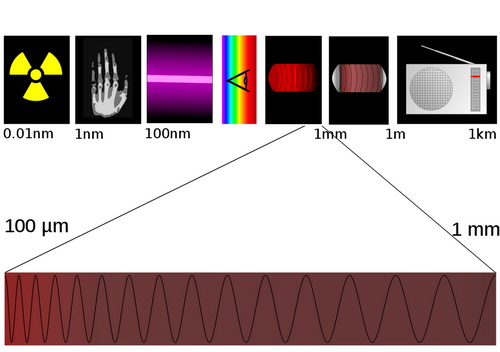

Terahertz-es tartomány elhelyezkedése
Terahertz-es tartomány elhelyezkedése (forrás: Wikipedia)
