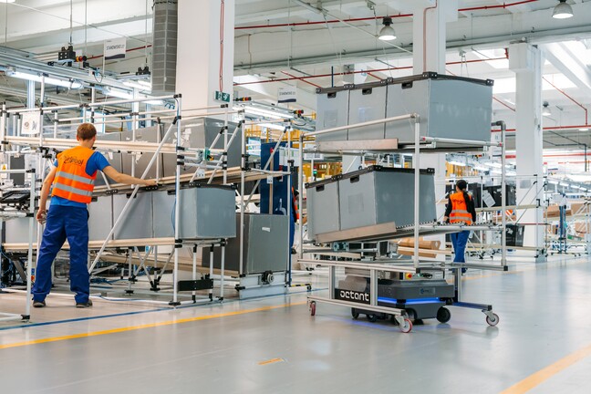

A robot szárítógépajtókat szállít a különböző stádiumú összeszerelési feladatokat végző gyártósotok között. Egy járat során egyszerre 12 ajtót tud elvinni, visszafelé pedig az üres csomagolást veszi fel. Egy teljes kör körülbelül 130 méter hosszú.
Whirlpool-MiR
A MiR200 megérkezik az előszerelő állomáshoz, beáll a megpakolt kocsi alá, és csatlakozik hozzá kampójával. A kocsit aztán ahhoz a gyártósorhoz vontatja, ahova a csomagok érkeznek. A lepakolás során az üres dobozok a gravitáció segítségével visszacsúsznak a robot ládájába. Miután a robot visszaérkezik a kezdőpontjára, megkezdődhet a következő ciklus. A robot szenzorok és szkennerek segítségével ismeri fel és kerüli el az útját keresztező akadályokat, amik lehetnek például targoncák vagy vontatók. A gép által megtett teljes ciklus körülbelül 3 perc 50 másodpercet vesz igénybe. A gyári működés során két, 200 kg teherbírással rendelkező robot szállít alkatrészeket, míg a harmadik a töltőállomáson pihen, és biztonsági tartalékként funkcionál.

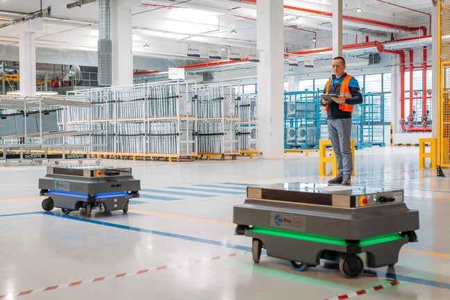

A Whirlpool a telepítést még 2018 decemberében kezdte meg, amikor először tesztelte a robotot. Az eredmények pozitív kiértékelése után további két gépet is üzembe helyeztek. A vállalat emellett a MiRFleet robotflotta-kezelő rendszert is installálta, amelynek segítségével a robotok ütemezni tudják a beérkezett feladatokat, és töltöttségi szintjük is figyelemmel követhető a zökkenőmentes munkavégzés érdekében.
Amióta a robotokat üzembe helyezték, a gyárterület elrendezése, és ezzel együtt a robotok útja többször is változott. A MiR eszközök programozása tulajdonképpen csak annyiból áll, hogy meg kell adni azokat a pontokat, amelyeket a robotnak érintenie kell. Az útvonalnak ajánlott elkerülnie az emberek által frekventált helyeket az ütközések kockázatának minimalizálása érdekében. A működés és a programozás egyszerűségének, valamint a tájékozódási technika fejlettségének köszönhetően a robotok gyorsan alkalmazkodni tudnak a munkakörnyezetben életbe lépő változásokhoz.
