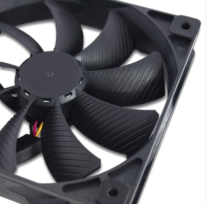

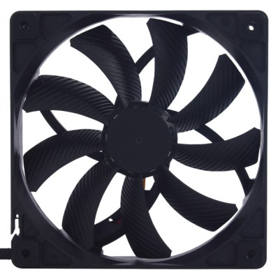

Az újdonságokról szóló listát az újratervezett, kisebb légellenállású, hornyolt ventilátorlapátok nyitják, amivel a szélzaj csökkentését kívánják megoldani. A másik újítás, a csavarmenetek gumiágyazása a rezonanciából fakadó zajokat tompítja, mely processzorhűtőre vagy csak simán a házba szerelve egyaránt hasznos lehet.

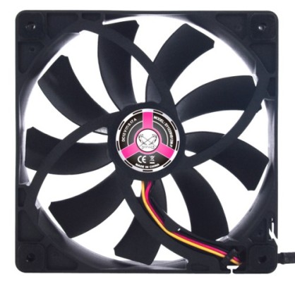

PWM-es és PWM-et nélkülöző megoldások egyaránt érkeznek a boltokba: előbbiből kettő, utóbbiból összesen hétféle verzió lesz elérhető. A két PWM-es modell (SY1225HB12M-P és SY1225HB12SH-P) lapátjainak fordulatszám tartománya rendre 0-1300 és 300-1900 rpm, légszállításuk 0-73,39 és 16,40-108,83 cfm, zajkibocsátásuk pedig 0-26,1 és 5-36,3 dB(A). Tömegük is eltérő lesz, az előbbi 115, utóbbi 127 grammot nyom a mérlegen.
A PWM nélküli változatok (SY1225HB12SL, SY1225HB12L, SY1225HB12LM, SY1225HB12M, SY1225HB12SM, SY1225HB12H, SY1225HB12SH) fordulatszámai 200 rpm-es lépésekben 600 rpm-től egészen 2000 rpm-ig skálázódnak. A leglassabb fordulatszámú modell zajkibocsátása 6 dB(A), légszállítása 31 cfm, míg a legpörgősebbnél ugyanezek az értékek rendre 38 dB(A) és 114 cfm.
