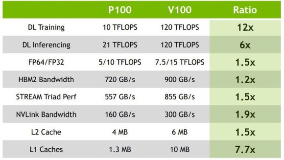

Persze itt az újdonságokat érdemes úgy érteni, hogy a főbb specifikációk eddig is ismertek voltak, az NVIDIA csupán változások indikátorait próbálta meghatározni. Az alábbi kép összegzi a Tesla V100 előrelépését a Tesla P100-hoz képest, és már elsőre szemet szúrhat, hogy a legtöbb tényező szempontjából igazán jelentős változás a gépi tanulást célzó képességek, illetve L1 gyorsítótár tekintetében történt.

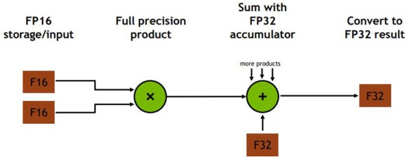

A gépi tanulást nem kell különösebben magyarázni, mivel Tensor magok a GP100-ban nem voltak, tehát nem a GV100 mondhatni erre van kihegyezve, a beépített dedikált feldolgozókkal pedig nem nehéz 6-12-szeres javulást elérni. A Tensor operáció szempontjából a Volta az alapértelmezett dizájn tekintetében 16 bites lebegőpontos bemenetekkel dolgozik és 32 bites lebegőpontos kimenetet eredményez. Ez részben hasonlít a Knights Mill VNNI-16 kiegészítéséhez, azzal a különbséggel persze, hogy az Intel integer operációkkal dolgozik.

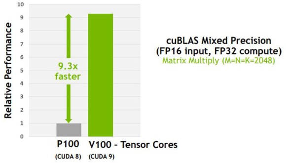

Az NVIDIA a saját méréseire hivatkozva elmondta, hogy a Tesla V100 a Tesla P100-hoz viszonyítva 9,3-szer lehet gyorsabb a cuBLAS-t használva, kevert pontosság esetén. Azt azért hozzá kell tenni, hogy a Volta architektúrán már a CUDA 9 futott, míg a Pascalon csak a CUDA 8, de az NVIDIA itt direkt a szoftver és a hardver kombinált előrelépését akarta bemutatni.

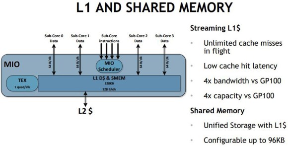

Az L1 gyorsítótárra rátérve a Volta egyik legnagyobb változása részletezhető. A Pascal dizájnjában az L1 gyorsítótár és a helyi adatmegosztás különálló volt. Ezzel önmagában nincs gond, de az NVIDIA architektúrái tipikusan regiszterszegények, nincs bennük utasítás-előbetöltés, illetve az L1 gyorsítótár elérése is rendkívül lassú a helyi adatmegosztáshoz viszonyítva, ráadásul a tárkapacitás szempontjából sincs eleresztve.
A fentiekkel az NVIDIA a GPU-knál használt L1 gyorsítótárak összes gyermekbetegségét bevállalta, ami addig nem baj, amíg van elég regiszter és helyi adatmegosztás a megfelelő számú warpot futtatni, de amint valamelyik elfogy, úgy csökken a futtatható warpok száma, és onnantól kezdve a multiprocesszorok egyre hosszabb ideig várnak majd az adatra. Maga a probléma egyébként távolról sem egyedi, az Intel és az AMD architektúrái is érintettek, csak a konkurensek már kezelik a helyzetet. Az Intel például rengeteg regisztert és helyi adatmegosztást épít a fejlesztéseibe, így nagyon nehéz elérni, hogy ezekből kifogyjon a multiprocesszor. Az AMD esetében ez már sűrűbben fordul elő, viszont a Polaris és a Vega dizájnok az utasítás-előbetöltéssel lerövidítik a memóriaeléréshez szükséges időt, így kevésbé jelent problémát, ha a futtatható wavefrontok száma csökken. A Vega esetében ugyanakkor az igénybe vehető helyi adatmegosztás kapacitása is nagyobb, ami nyilván sokat segít.
Hogy mennyire sok lehetőség van egy GPU-k tekintetében tipikus probléma megoldására, azt az NVIDIA is mutatja, ugyanis a cég egy harmadik irányt választott. A Volta architektúrában már nincs különálló L1 gyorsítótár és helyi adatmegosztásra szánt memória, hanem ez össze van vonva egy 128 kB-os multiprocesszoronkénti gyorsítótár formájában. Ez azt is jelzi, hogy a fenti táblázatban látható előrelépés egy kicsit fals adatra épül, ugyanis az NVIDIA a Pascal esetében nem számolta a helyi adatmegosztás kapacitását, de ebbe most ne kössünk bele, itt tényleg a strukturális változáson van a hangsúly. Az L1 gyorsítótár ugyanis ilyen formában legalább négyszer nagyobb sávszélességgel érhető el, és ezzel együtt a különálló textúra gyorsítótár is megszűnt. Utóbbinak nincs különösebb jelentősége, mivel csak pár kilobájtnyi kapacitásra van szükség, az pedig igény esetén lecsippenthető a 128 kB-os L1 gyorsítótárból.
Maga az összevont L1 gyorsítótár tetszés szerint particionálható. A helyi adatmegosztás kapacitása maximum 96 kB lehet, és a maradék terület maradhat a hagyományos L1 gyorsítótár, ami ezúttal a textúraadatokat is tárolja. Ez a változás két előnyt kínál. Elsődlegesen kevésbé kell a programokat kihegyezni a helyi adatmegosztásra fenntartott adatok manuális menedzselésére, amire egyébként az NVIDIA architektúrája amúgy is nagyon érzékeny. Ez az optimalizálás ugyan az optimális teljesítmény eléréséhez továbbra is elengedhetetlen, viszont az NVIDIA szerint a manuális menedzsment kihagyásával a Volta multiprocesszora csak 7%-ot veszít a teljesítményéből, szemben a Pascal-ban található multiprocesszor 30%-os deficitjével. Ami sokakat érdekelhet itt, az a játék, és ebből a szempontból is előnyös az összevont gyorsítótár, ugyanis a hardverhez tervezett fordítók egy kicsit szabadabban paraméterezhetők. Többek között megoldható az is, hogy a shadert szándékosan limitált, de még relatíve sok warp futtatását lehetővé tevő erőforrás-allokációval fordítsák le, és az L1 gyorsítótár elég gyorsan érhető el ahhoz, hogy erre építve a regiszterek felszabadíthatók legyenek.

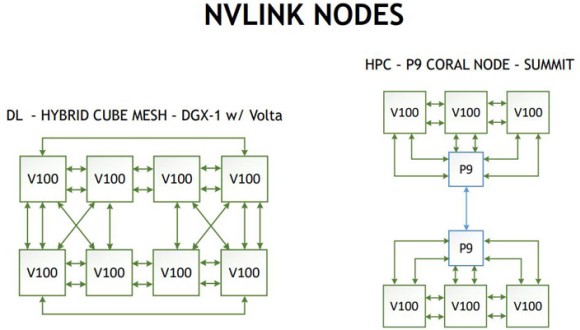

Az NVLink is szóba került, és a fentebb linkelt cikkünkben már leírtuk, hogy a több interfész több topológia kiépítésére ad lehetőséget. Ezt az NVIDIA a fenti képen szemléltette, továbbá a cég kihangsúlyozta, hogy ha a Tesla V100-as gyorsítók IBM Power9 architektúrára épülő, NVLINK interfészt is támogató processzorok mellé kerülnek, akkor használható a beléjük épített ATS (Address Translation Services) támogatás, ami lehetővé teszi a GV100-as GPU-nak, hogy közvetlenül elérhesse a CPU-k laptábláit.
