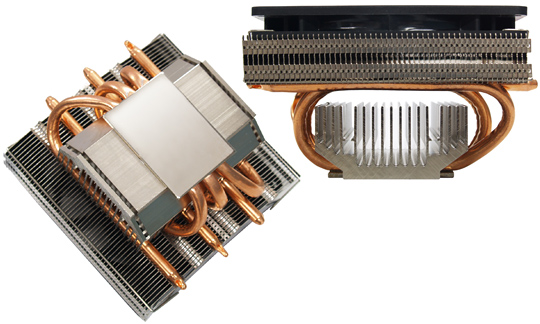

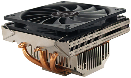

A Scythe új processzorhűtőt dobott piacra, mely kompakt méretének köszönhetően lapos házakba, HTPC-kbe is beszerelhető. A Shuriken (SCSK-1000) korlátozás nélkül alkalmazható Intel és AMD processzorok hűtésére Socket 478 és 775, illetve Socket 754, 939, 940 és AM2 platformokon. A Shuriken teljes mérete 105 x 116 x 64 mm, tömege 355 gramm. A talapzattól három heat-pipe hat ága továbbítja a meleget az alumíniumbordákra.
A tetejére egy PWM szabályozású ventilátor kerül, melynek nem csupán 100 x 100 x 12 mm-es mérete szokatlan, de lapátjainak száma (13) is eltér az átlagtól. A légcsavar rögzítődrótja ugyanakkor lehetőséget ad normál 92 mm-es vagy a Scythe által külön is árult 100 mm-es ventilátor felfogatására is. A gyári szellőztető fordulatszáma 650 és 2200 rpm között alakul, zajszintjét 10,5–31,67 dB(A)-ben, légszállítását 11,81–31,91 cfm-ben adják meg. A Shuriken ajánlott ára forgalmi adó nélkül 27,95 euró.
