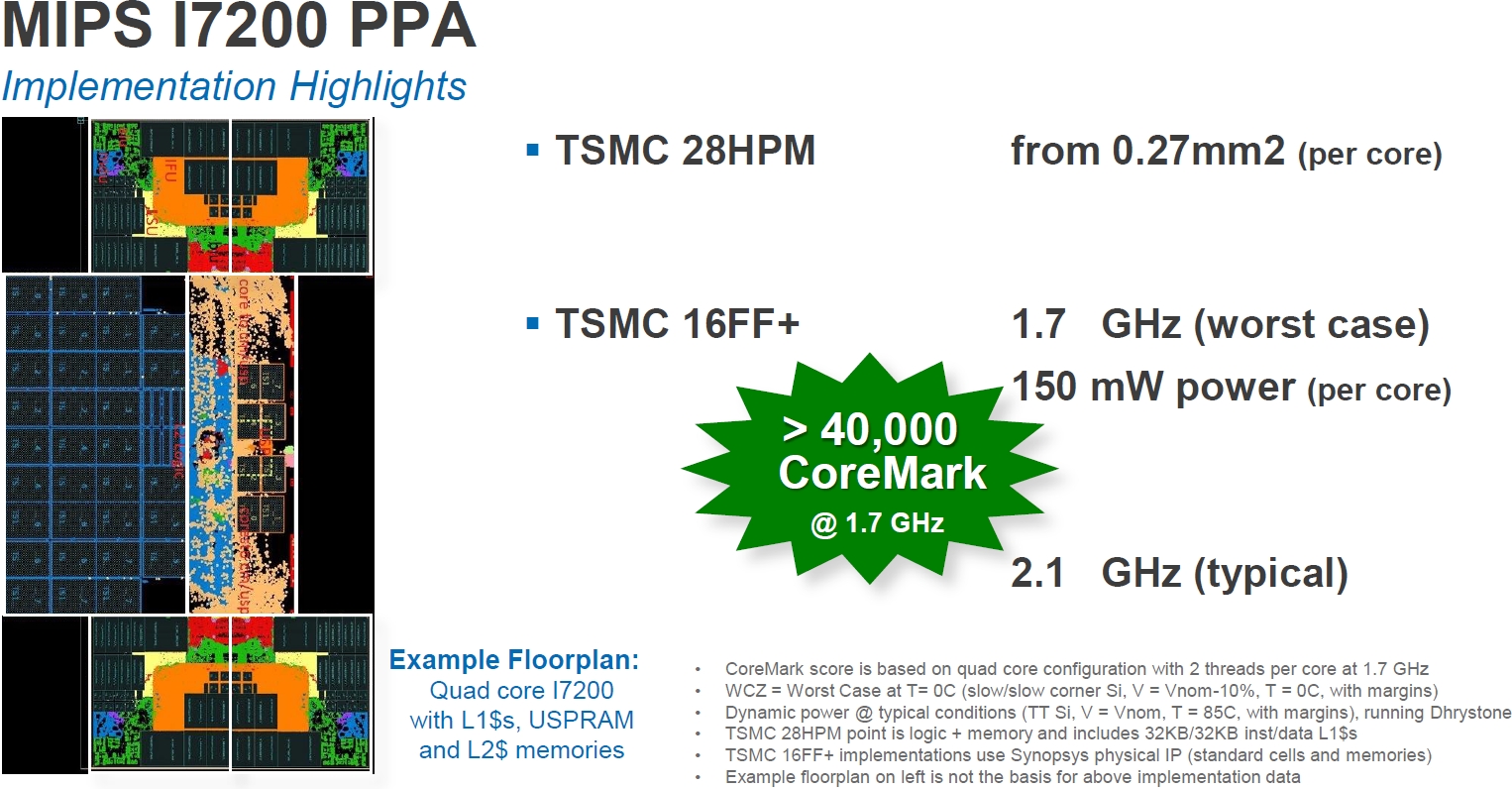

Az implementáció tekintetében a MIPS I7200 0,27 mm²-nyi helyet igényel a TSMC 28 nm-es HPM node-ján, abban az esetben, ha az L1 adat és utasítás gyorsítótár 32 kB. A közvetlen versenytársnak tekinthető ARM Cortex-R8 ennél picit nagyobb, miközben a Tallwood mérései szerint a teljesítménye kisebb. Szintén fontos adat, hogy a MIPS I7200 a TSMC 16 nm-es FinFET node-ján minimum el tudja érni az 1,7 GHz-es órajelet, miközben a fogyasztása 150 mW. Tipikusan egyébként a 2,1 GHz-nél nagyobb órajel lesz a jellemző.
