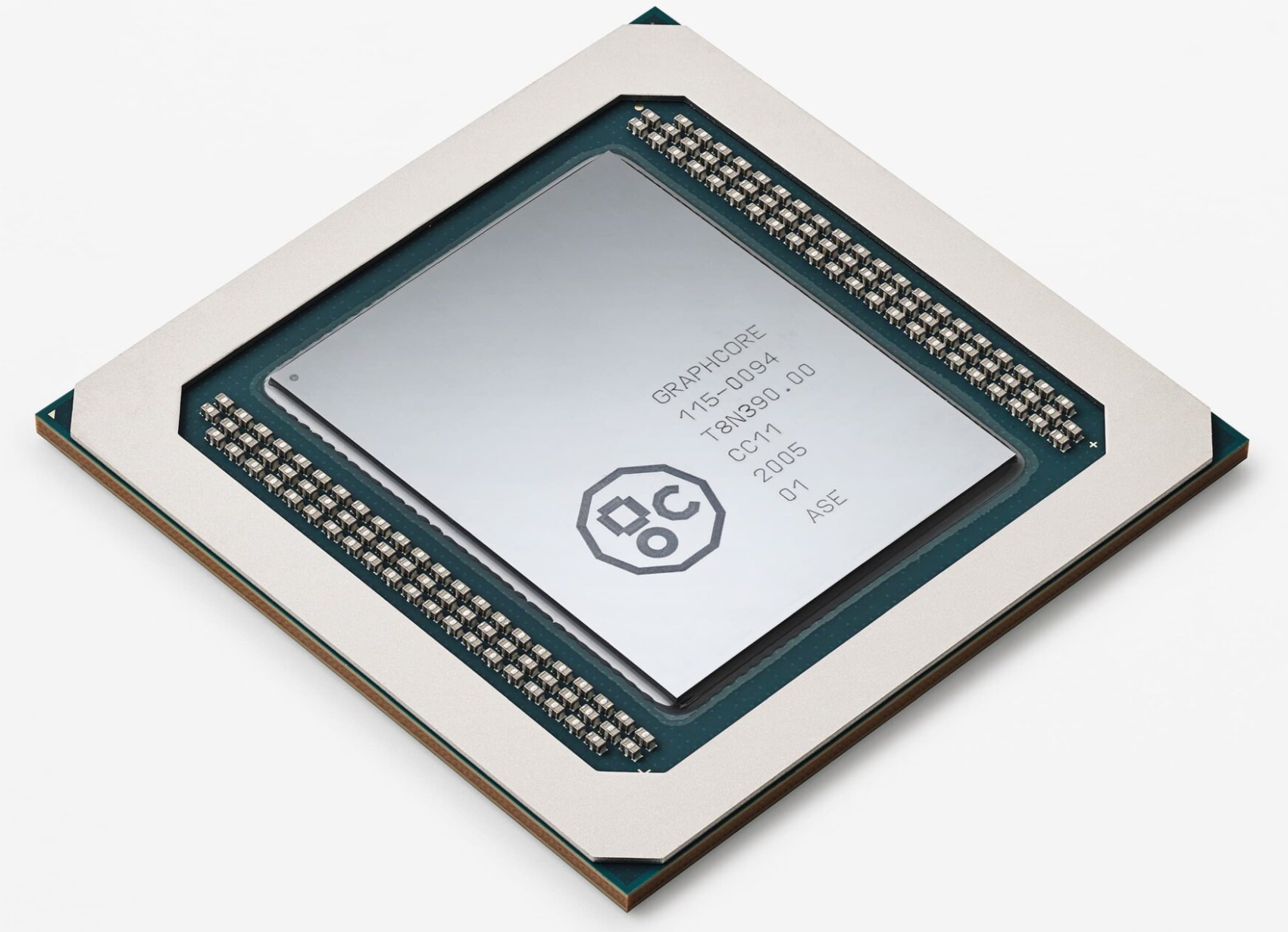

A Graphcore a GC200 kódnevű IPU (Intelligence Processing Unit) esetében mindent bevetett. Többek között a TSMC 7 nm-es gyártástechnológiáját alkalmazzák, amelynek segítségével 59,4 milliárd tranzisztort építettek 823 mm²-es lapkába. Mindebbe 1472 úgynevezett IPU-Tiles fért bele, egy ilyen magából a feldolgozómagokból, illetve a hozzá tartozó belső memóriából áll. Egy teljes IPU-ra levetítve 8832 darab szál fut a rendszerben, vagyis feldolgozónként hat, miközben a lapkán belüli memória kapacitása eléri a 900 MB-ot, amit 47,5 TB/s-os sebességgel címezhetnek az egymástól független magok. Mindezeken túl a chipen belüli kommunikáció 8 TB/s-os tempóval valósulhat meg az IPI-Exchange egységeken keresztül.

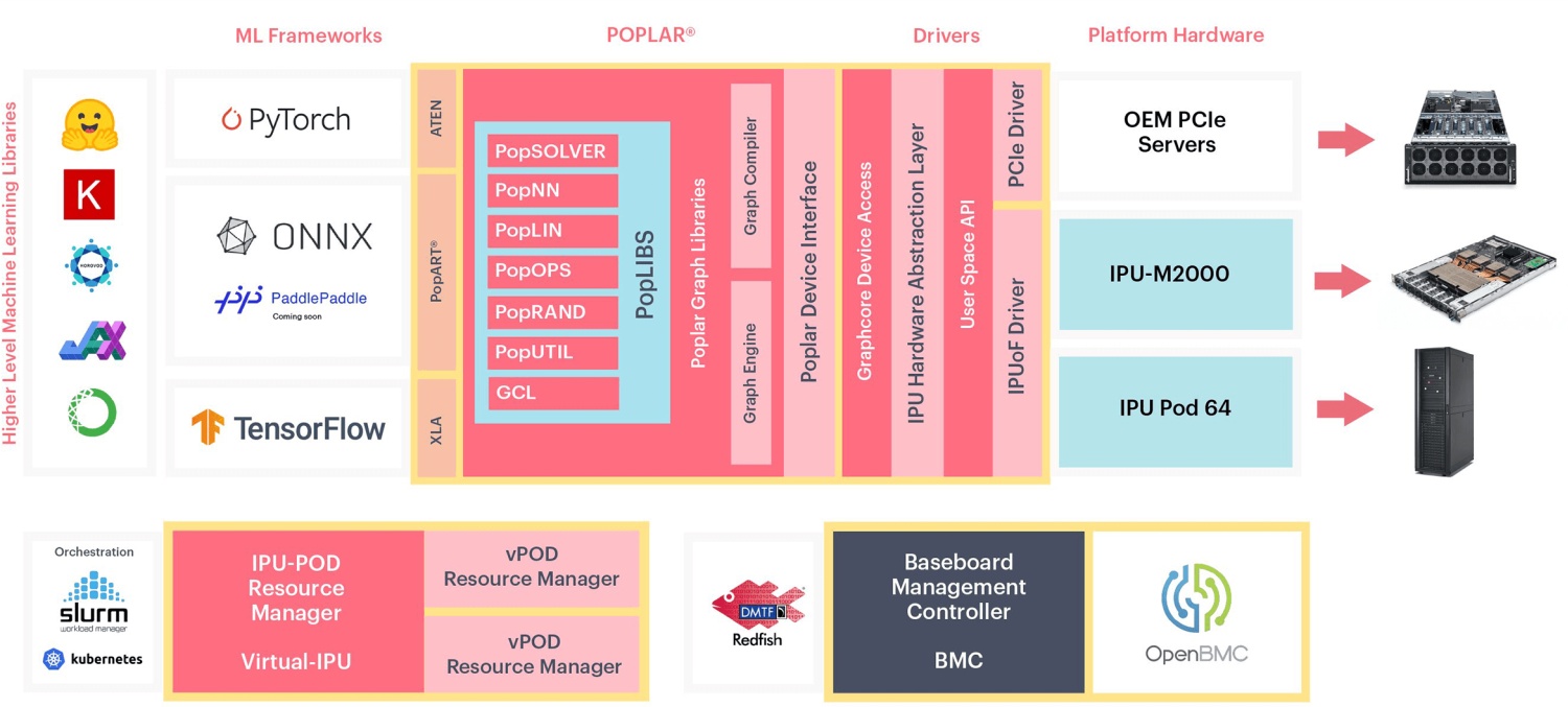

A szoftveres háttér tekintetében a Graphcorea Poplar SDK-t kínálja, amelyet a friss lapkával párhuzamosan terveztek. Ez támogatja a legelterjedtebb, gépi tanuláshoz tervezett keretrendszereket, illetve komplett menedzselési lehetőséget kínál a hardverhez.
