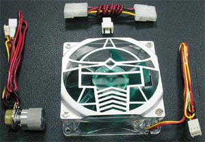

Tulajdonképpen egy potenciométerről van szó, melyet a ventilátor és az alaplap közé "ékelve" lehetőségünk nyílik a ventilátor fordulatszámának az állítására (az eredeti és annak a fele közötti intervallumban). A potenciométeren egy alumínium állítógomb található, melyet a később bemutatandó COOL Panel-re szerelhetünk.
A potenciométer
A potenciométert maximum 0,25A-rel lehet terhelni, ezért a gyártó a már létező termékek közül a H1T, H2T, U2L és U1L2-höz javasolja. A Breeze sorozatú termékeknél nincs sok értelme a fodulatszámot tovább csökkenteni.

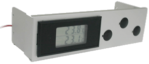

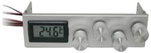

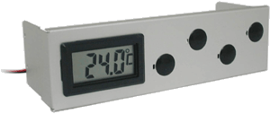

Elérkeztünk az említett COOL Panel-ekhez. Két féle 5,25"-os alumínium panelt választhatunk annak függvényében, hogy hány hőérzékelős LCD kijelzőt szeretnénk szerelni rá. Az egy szenzoroshoz a CVST1,
CVST1
míg a két szenzoroshoz a CVST2 tartozik.
CVST2
Az egy szenzoros kijelző kisebb, tehát emellé 4 potenciométer vezethető ki , míg a két szenzoros kijelző mellett 3 potméter fér el.
