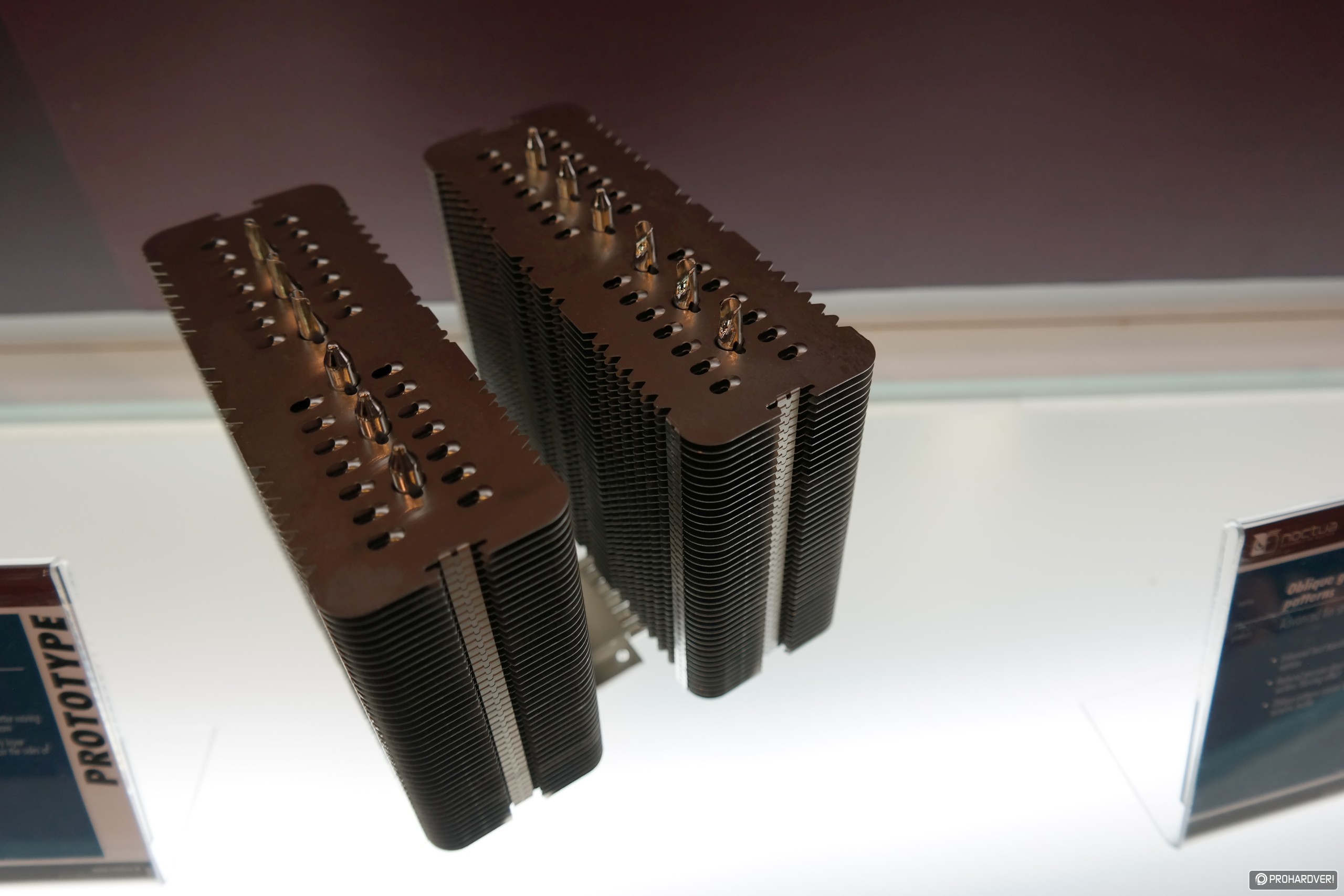

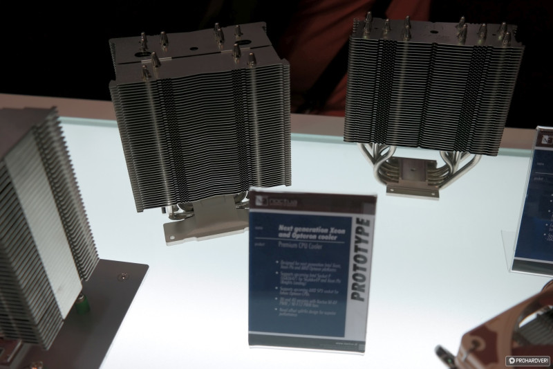

Folyamatosan kísérleteznek a megfelelő hűtőlamella-kialakítással, egész extrém (illetve inkább szokatlan) megoldásokat is láttunk. Ez a játék már egy ideje nem a növekvő hűtőteljesítményről, hanem a működési zaj csökkentéséről és hatékonyságról szól, hiszen a processzorok hőtermelése sem nő. A lassú, és emiatt csendes légáramlásoknál a korábbi, hosszanti örvények generálásával hatékonyságot növelő megoldások kudarcot vallanak, más irányba kellett elindulni. Az osztott, és a függőleges síkban kissé eltolt lamellázat az egyik ígéretes fejlesztés, hiszen így az új belépőélnél egy új áramlás kezdődik, ami hatékonyabb a hűtés szempontjából a már meglévőnél.
Az osztott, a sávos, a kanalas, a rücskös és a hibrid Az osztott, a sávos, a kanalas, a rücskös és a hibrid Az osztott, a sávos, a kanalas, a rücskös és a hibrid Az osztott, a sávos, a kanalas, a rücskös és a hibrid Az osztott, a sávos, a kanalas, a rücskös és a hibrid
Az osztott, a sávos, a kanalas, a rücskös és a hibrid [+]
Egy másik megoldás a lamella felületének ferde áramlásvezető sávokkal való ellátása, ami az áramlási sebesség felületi lelassulását csökkenti, amellett az örvények elosztásával a zajt egy egyenletesebb, tehát kevésbé észlelhető tartományra szórja szét. A következő változaton kanálszerű légáramvezető lamellakitüremkedések más irányba vezetik a levegőt, az elv itt is az áramlás és örvénylés optimális arányának beállítása. Volt egy kerekded kitüremkedéses bordaváltozat is, eltérő koncepcióval az egyező és kedvező eredmény érdekében. A legutolsó megoldás a réz jobb hővezető képességét hasznosítja, a hibrid borda alja ugyanis ebből, teteje pedig alumíniumból készül. Kicsit brute force megoldás, de mit számít ez, ha az eredmény igazolja. Összességében viszont az ilyen trükkös felépítéseknél mérhető a változás, noha az előnyük igen csekély.

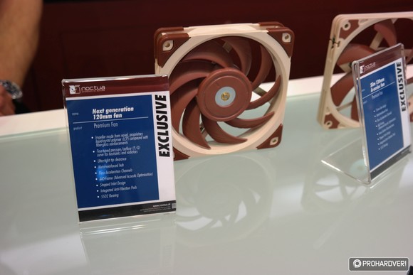

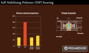

Ipari ventilátoraikhoz az élettartam, az üzemi hőmérsékleti-tartomány, valamint a korrózióállóság jegyében új csapágyperselyt fejlesztettek. Anyaga speciális műanyag (pontos típusa, összetevői szigorúan titkosak), ami bezárva tartalmazza a kenőanyag-részecskéket az eddig alkalmazott bronzzal ellentétben. A működési hőfoka a hagyományos megoldások dupláját is meghaladhatja, továbbá a megoldás része a tengelyvéget stabilizáló állandómágnes is. Ha a technológia hosszú távon beválik, a PC-s ventilátorokba is beköltözhet.
Nem látszik, de az egyik vastagabb tengelyt és más műanyagot alkalmaz
Nem látszik, de az egyik vastagabb tengelyt és más műanyagot alkalmaz [+]

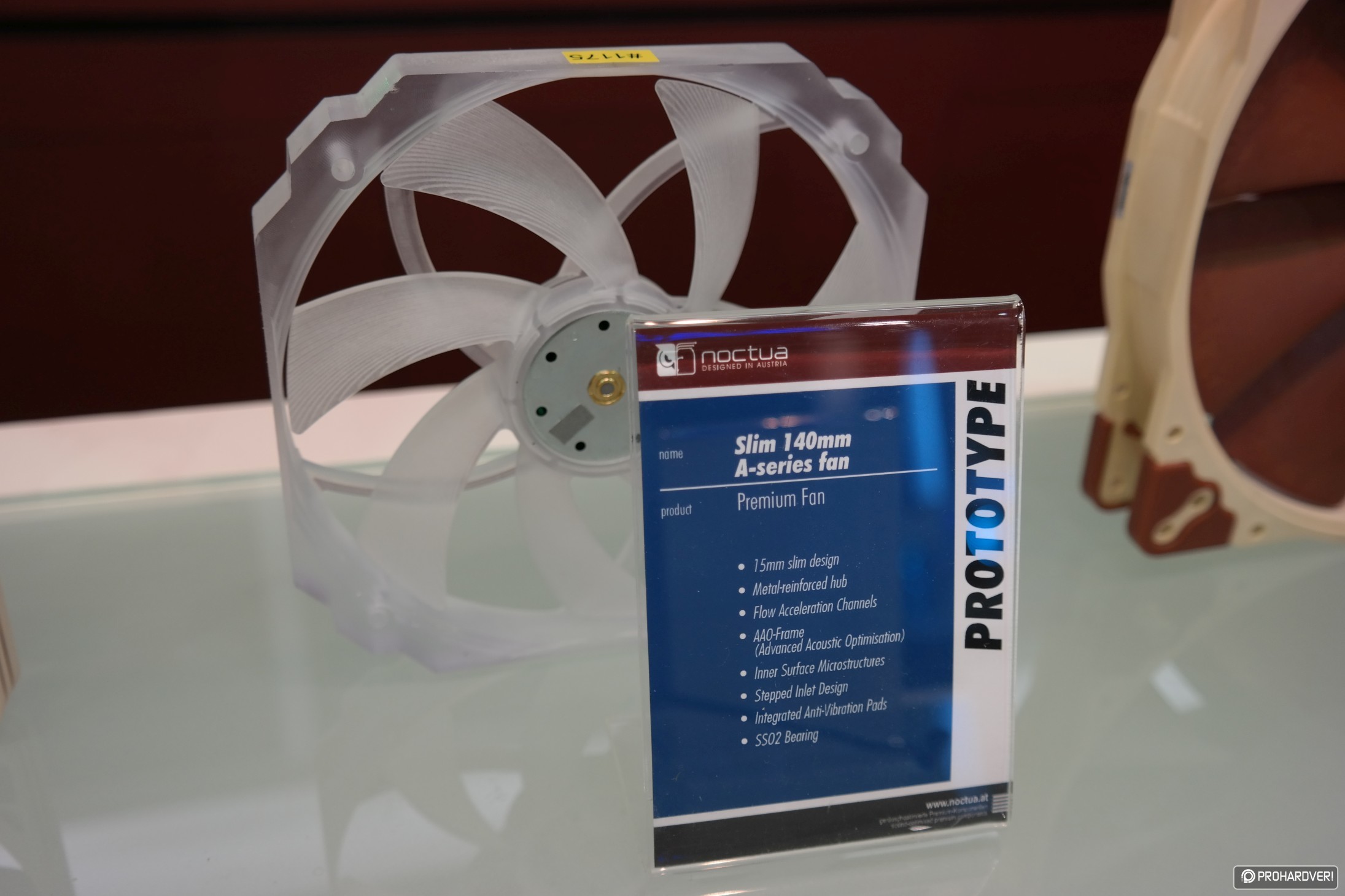

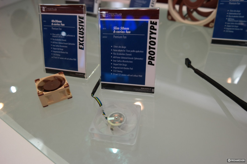

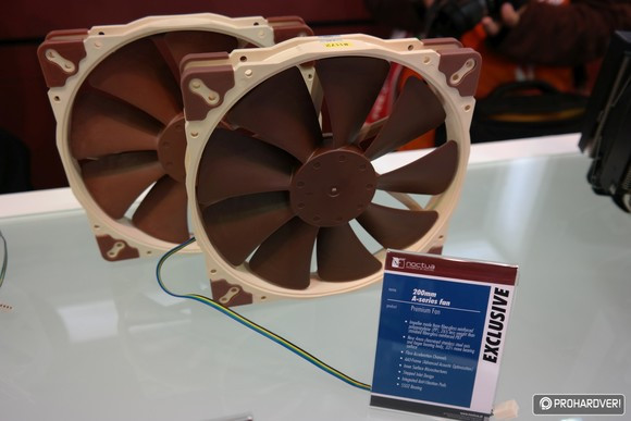

A klasszikus A-szériás, tehát a keret és a lapátok között csupán 0,5 mm-es hézaggal üzemelő ventilátoroknál problémába ütköztek. A hosszú üzem során folyamatosan fellépő centrifugális erőhatások lassan, de biztosan deformálták, kinyújtották a lapátokat, amik így hozzáértek a kerethez a szűkre tervezett rés miatt. A nagy, 20 cm-es megoldásnál a hagyományos ventilátoranyagot (polibutilén-tereftalát) üvegszállal erősített polipropilénre cserélték. Ennek az anyagnak a mechanikai és a termikus tulajdonságai is jobbak, a modderek viszont figyeljenek oda, hogy az UV sugárzás idővel degradálja. A harmadával megvastagított, 4 mm-es tengely is merevebben tart, valamint a kenésre szolgáló felület is megnövekedett ezáltal.
Üvegszálas, kísérleti anyagot alkalmaznak ennél a példánynál
Üvegszálas, kísérleti anyagot alkalmaznak ennél a példánynál [+]

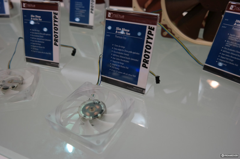

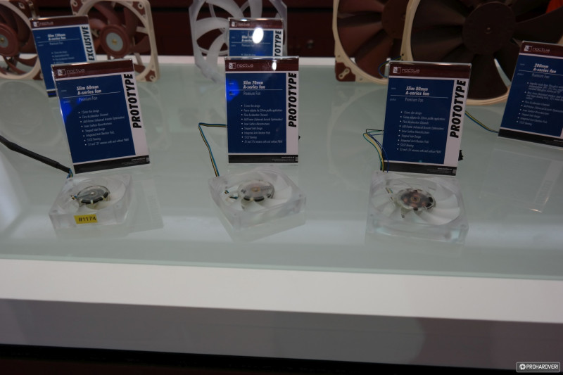

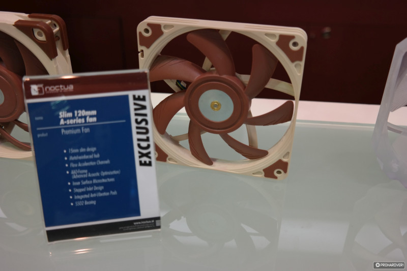

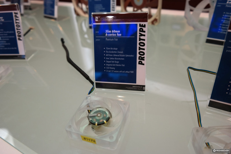

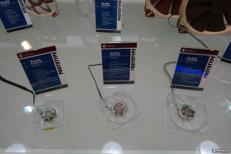

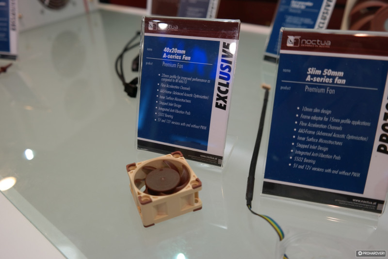

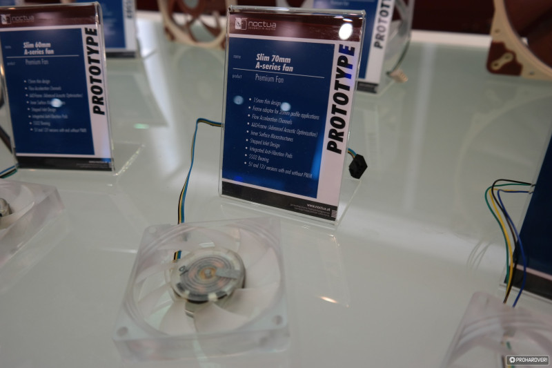

A 120 mm-es változat már nevet is vált majd, ráadásul egy folyékony kristályos keverékből álló kísérleti műanyagot alkalmaznak az esetében, szintén üvegszálas erősítéssel. Az A-széria többi ventilátoráról a képeket a galériában, adatlappal szerepeltetjük. Van 4 és 12 cm-es között sok méretben, 5 és 12 V feszültséggel, fém megerősítésű rotorral, PWM-es és ezt nélkülöző változatban, hagyományos Noctua színezéssel és más színben is elérhető példányuk.

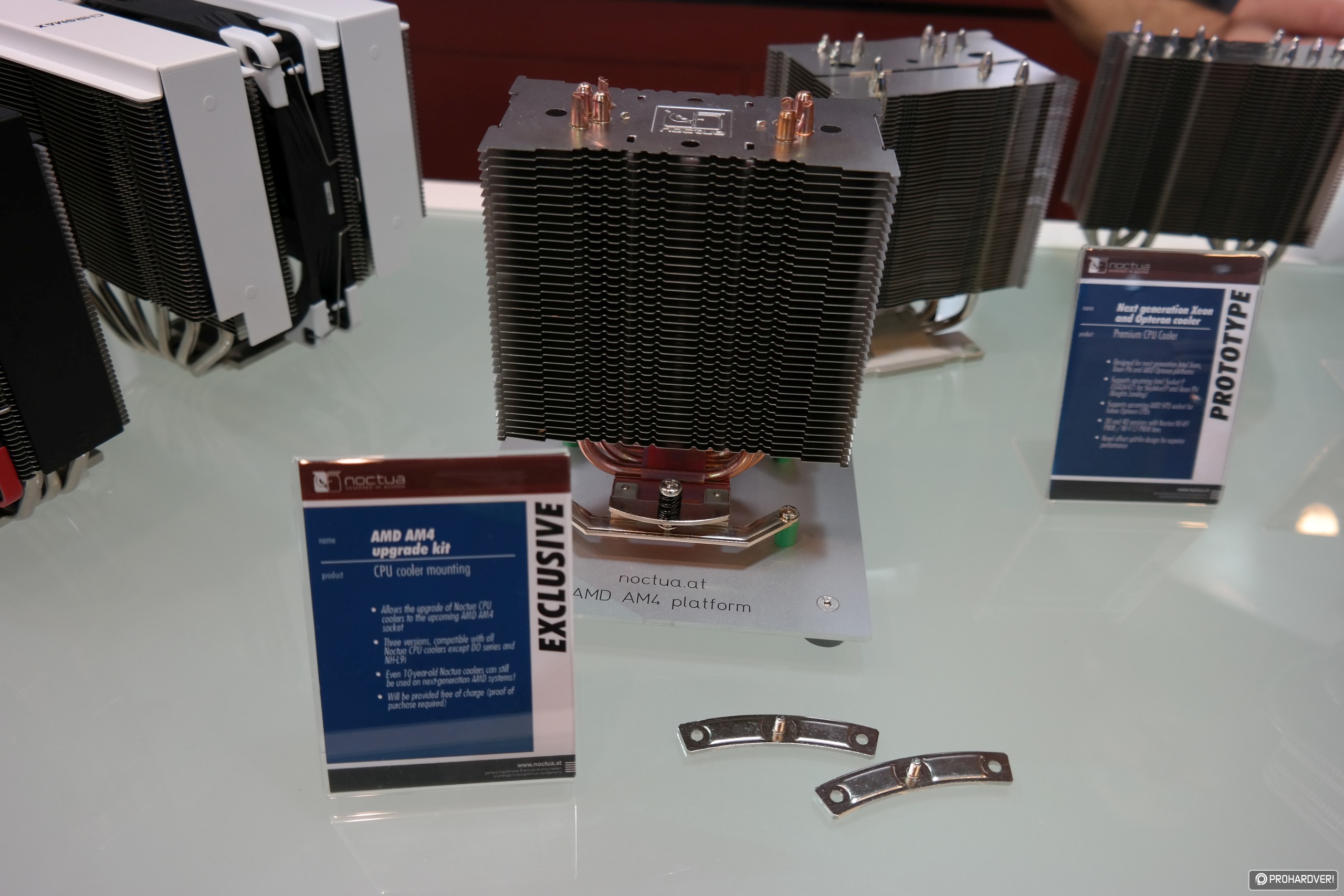

Masszív, az érkező AMD AM4-es foglalatra alkalmas hűtőrögzítőt is mutattak, és megtudtuk, hogy a korábbi akciókhoz hasonlóan a kompatibilis hűtővel rendelkezők megkapják magát a lefogatót. A megfelelő hűtőket és az akció részleteit később hirdetik ki (hogy kell-e például AM4-es alaplap meglétét igazolni). A 90 fokos lépésekben való elforgatási lehetőségek kiaknázásához a hosszú és a rövid oldali pántpár is rendelkezésre áll.

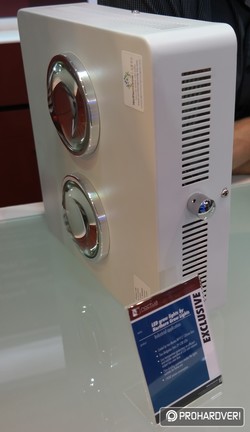

Ha már az ipari megoldások szóba kerültek, fontos kitérni, hogy jelentős felhasználói bázist képeznek a cég számára. Egy hatalmas teljesítményű LED világítótesttel demonstrálták ventilátoraik ilyen jellegű alkalmazását. Redundáns, hibatűrő és ellenőrző rendszereket a fontos területek számára ugyanúgy biztosítanak.

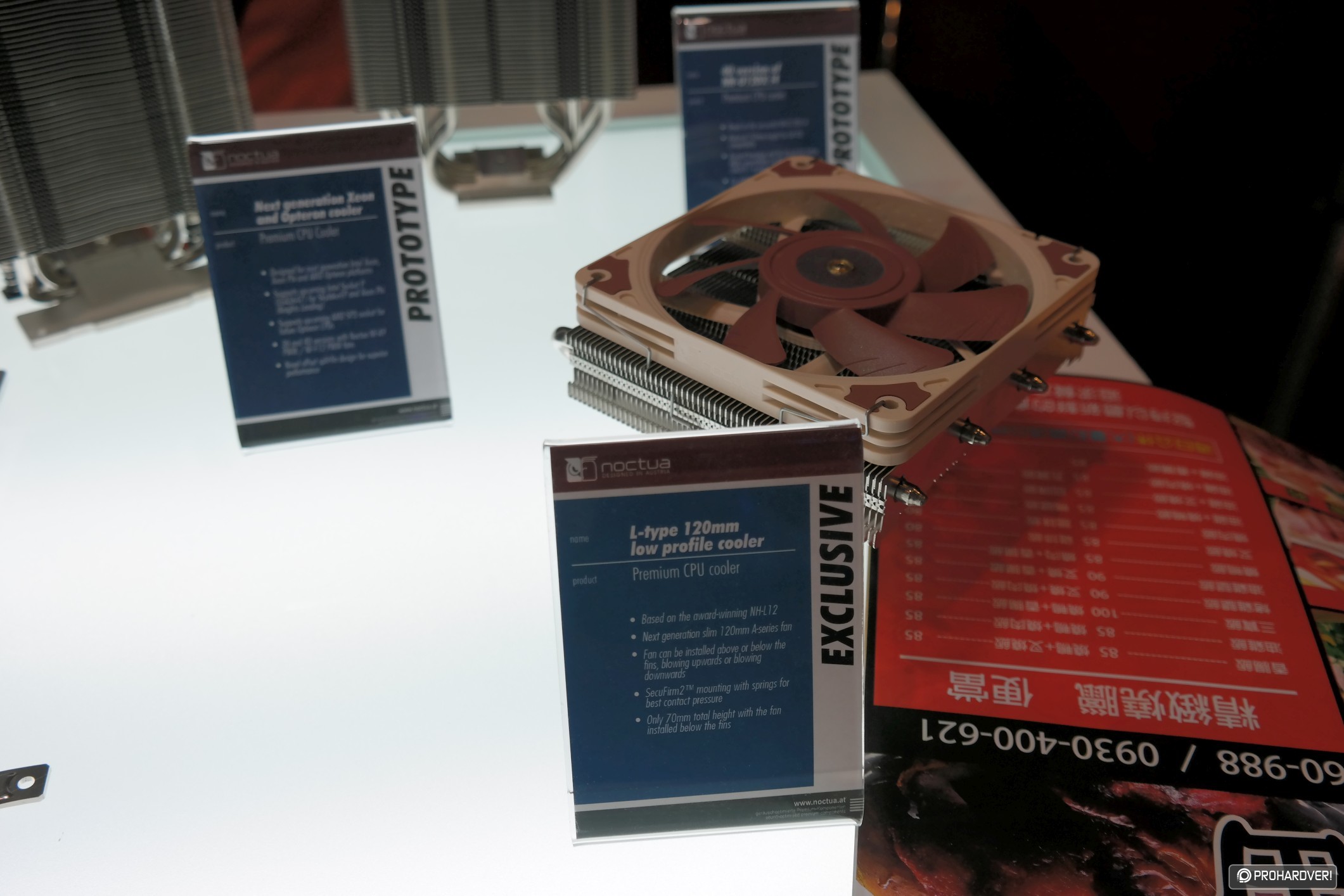

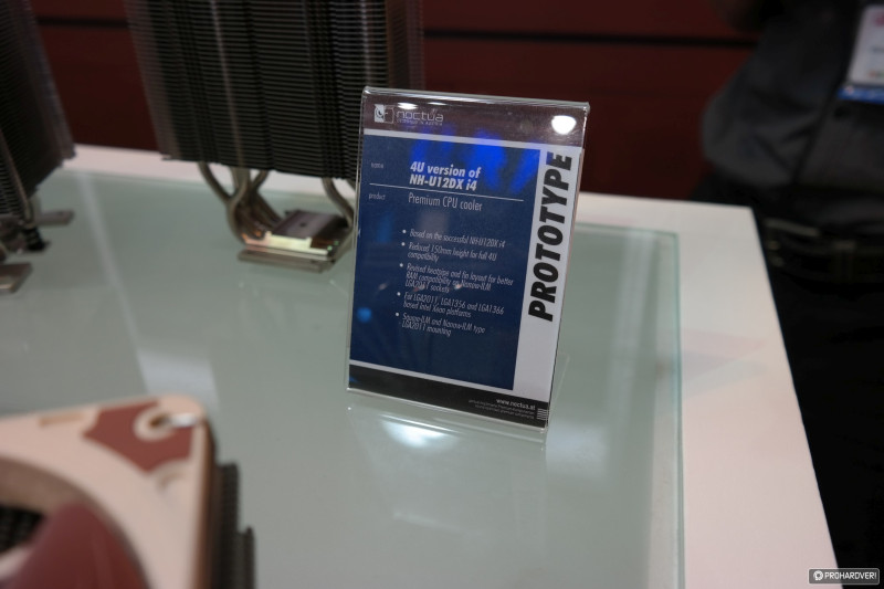

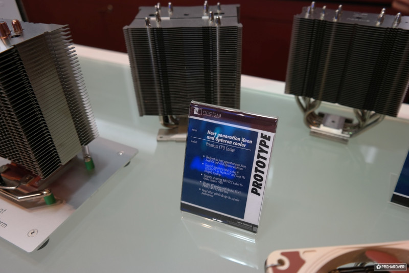

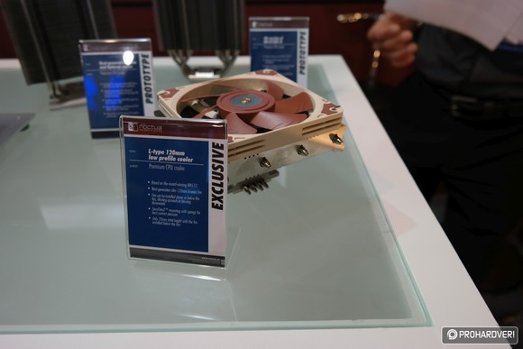

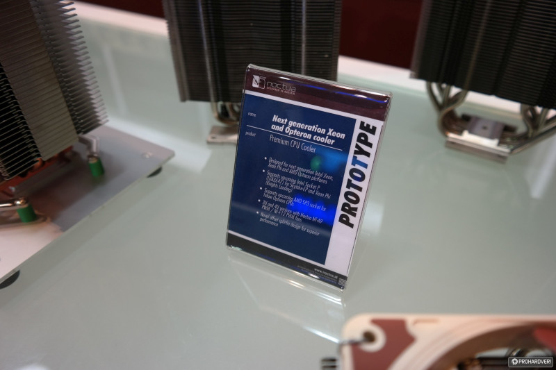

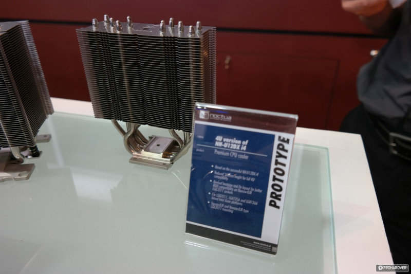

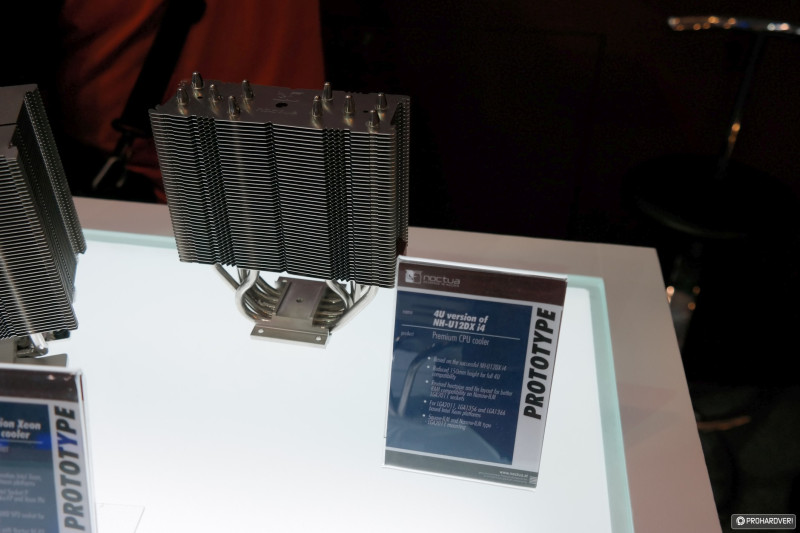

Végezetül következzen néhány új hűtő a teljesség igénye nélkül, asztali és szerverkörnyezetbe, az új processzorokhoz is, a képek magukért beszélnek. Sajnos egy rossz hírünk is van, Jakob Dellinger elmondta, hogy habár a készültségi foka igen magas volt az aktív zajszűrős ventilátort használó hűtőjüknek, a tesztelések során problémákat tapasztaltak. A stabilan jó minőségű működés érdekében tehát a tesztelést tovább folytatják és a szükséges változtatásokat beépítik a prototípusba, ha kell, alapjaiban is újratervezik, így idén már biztosan nem jelenik meg.
