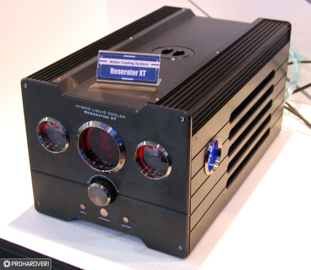

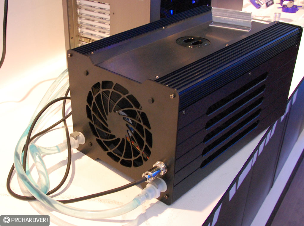

A Zalmannál minden év újabb vízhűtőrendszert jelent. Az aktuális újdonság, a Reserator XT már nem passzív, hanem vegyes üzemre készült. A 210 x 350 x 180 mm-es doboz két oldalán egy-egy hűtőborda húzódik végig, így kisebb teljesítményű rendszereket extra szellőzés nélkül is üzemi hőfokon tud tartani. Ha forrósodik a helyzet, bekapcsol a hátsó, 140 mm-es ventilátor.
Az alumíniumdoboz homlokzatán kör alakú műszerek mutatják a rendszer és környezete hőmérsékletét, a ventilátor fordulatszámát és az áramlás sebességét. Az utóbbi két paraméter a hőfokok függvényében automatikusan vagy kézzel is állítható. Az összesen egy liternyi hűtőfolyadék szintjére és áramlására is figyel a rendszer, és csipog, ha valami gond van. A Reserator XT április közepén kerül piacra, ára előreláthatólag 400 dollár környékén alakul majd.

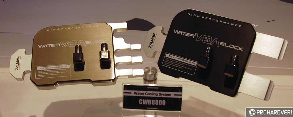

Eddig csak univerzális videokártyás vizesblokkot kínált a Zalman, de most két nagyon érdekes egyedi megoldással is előrukkolt. A ZM-GWB8800 széria két tagja természetesen a GeForce 8800-as grafikus kártyákhoz való. A GPU, memória és RAMDAC mellett a feszültségszabályozó alkatrészeket is befedik az 550 grammos alumíniumtömbök. A látványra sem utolsó vizesblokkok is április közepén érkeznek, 100 dollár körüli áron.
