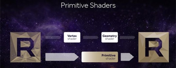

Az AMD még az elmúlt év nyarán beszélt a Vega architektúra egyik lényeges újításáról, ami az NGG, vagyis a next-generation geometry mód. Ennek egy új shader lépcső, a primitive shader képzi az alapját, a lényegéről pedig már a Radeon RX Vega 64-et bemutató cikkünkben beszámoltunk, így ezt nem ismételnénk meg újra. Arra azonban kitérnénk, hogy eredetileg a vállalat az az NGG módot a meghajtóból akarta kényszeríteni a játékokra, így a fejlesztők által írt szabványos vertex, domain és geometry shadereket a shader fordító szimplán a primitive shader lépcsőbe fordította volna. Ezzel elméletben radikálisan növelhető a nem látható primitívek kivágásának hatékonysága, mivel primitive shader lépcső igen korai szakaszban megmondta volna ezekről, hogy nem látszanak, így felesleges rájuk erőforrást pazarolni a futószalag további pontjain. Főleg akkor ha eljutnak a raszterizálásig, ami a hardverre nagy terhelést ró, miközben látható eredménye a készülő képen nem lesz.
A pazarlás sajnos ma általánosan a rendszer része, mivel a vertex shader lépcső alapvetően az előző évtized problémáinak megoldására készült, míg a domain, valamint a geometry shader csak kiegészítette a mára elavult futószalagot. A hardverek tehát az erőforrásaik egy jelentősnek mondható részét nem látható dolgot számítására költik, ami egyértelműen egy probléma, a primitive shader pedig megpróbálná ezt egyszerű módon felszámolni.
