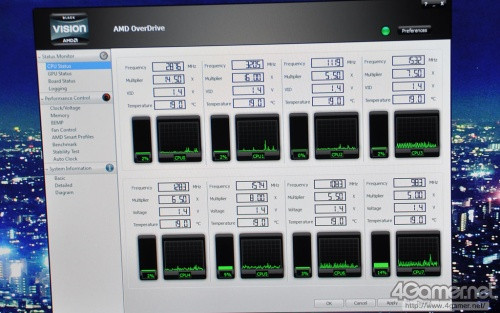

A Computex során kiderült, hogy az AMD némileg elhalasztotta a Bulldozer architektúrára épülő processzorok asztali startját, így a tervezett, E3-on történő debütálás helyett a megjelenés augusztusban lesz, mind az asztali, mind pedig a szerverpiacon. Az E3-ra azonban kilátogatott az AMD, és vittek egy működő gépet is, melyben egy nyolcmagos Zambezi processzor mérnöki mintája dolgozott. A 4Gamer.net erről készített is egy képet, mely a processzormagok órajelét mutatja eléggé visszafogott terhelés mellett. Látható, hogy az energiagazdálkodási funkciók minden magnak teljesen eltérő órajelet adtak meg, ami tulajdonképpen mutatja, hogy a processzor csak annyira dolgozik, amennyire az adott folyamatok megkövetelik. Nyilván ennek a fogyasztás visszaszorításában van jelentős szerepe.
Nyolc mag eltérő órajeleken
Nyolc mag eltérő órajeleken (forrás: 4Gamer.net) [+]

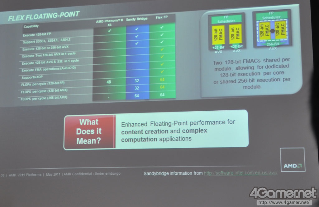

Az AMD másik leleplezése a Bulldozer modullal kapcsolatban a Flex FP feldolgozó, mely a két integer mag között található lebegőpontos végrehajtó neve. Korábban már taglaltuk, hogy a rendszer érdekes újdonsága, hogy az integer magok és a lebegőpontos egység külön ütemezőt kap, vagyis anélkül használható ki a 256 bites szélesség, hogy az AVX-hez hozzá kellene nyúlni. Tudniillik a lebegőpontos feldolgozók egyszeres (32 bites) és dupla (64 bites) pontosságú utasításokkal dolgoznak. Lehetőség szerint annyit hajtanak végre, amennyi belefér a megadott hosszúságú egységbe. Ebbe sajnos beleszól az utasításkészlet is, ugyanis csak az AVX támogatja a 256 bites feldolgozást, ami azt jelenti, hogy egy AVX-et nem támogató programnál a 256 bites lebegőpontos végrehajtó 128 bitesként működik. A Bulldozer megvalósítása erre a problémára megoldást talált, és az architektúra az alkalmazás újrafordítása nélkül képes kamatoztatni a két darab összekapcsolható 128 bites FMAC egységet. Ez a gyakorlatban azt jelenti, hogy a 128 bites feldolgozást támogató SSE utasításkészlet maximálisan ki tudja használni a Bulldozer hardveres képességeit. Ez a dedikált ütemezőnek hála, akkor is él, ha a modulon belül az egyik integer mag teljesen kisajátítja a lebegőpontos feldolgozót.
AMD Flex FP
AMD Flex FP (forrás: 4Gamer.net) [+]
A vállalat konkrétan részletezte a Flex FP-s Bulldozer modul képességeit, a konkurens Sandy Bridge-es és a régebbi K10-es maghoz képest. A Bulldozer és a Sandy Bridge abból a szempontból megegyezik, hogy mindkét processzormag képes végrehajtani a 128 bites lebegőpontos utasításokat, támogatják az SSSE3-at, az SSE4.1-et és az SSE4.2-t, továbbá a 128 és a 256 bites AVX utasításokat. A Bulldozer előnye a Sandy Bridge-hez képest, hogy egy órajel alatt is képes végrehajtani két 128 bites AVX, vagy egy 128 bites SSE és egy 128 bites AVX utasítást, továbbá támogatja az FMA4-et és az XOP utasításkészletet. A teljes lapkát vizsgálva a négymagos Sandy Bridge egy órajel alatt maximum 64 FLOP/ciklus teljesítményre képes 256 bites AVX utasítások mellett, míg maximum 32-32 FLOP/ciklus a sebesség 128 bites AVX, vagy 128 bites SSE kód mellett. A nyolcmagos, vagy négymodulos Zambezi processzor mindhárom esetben képes elérni a maximális 64 FLOP/ciklus teljesítményt, ami a Flex FP erőssége.
