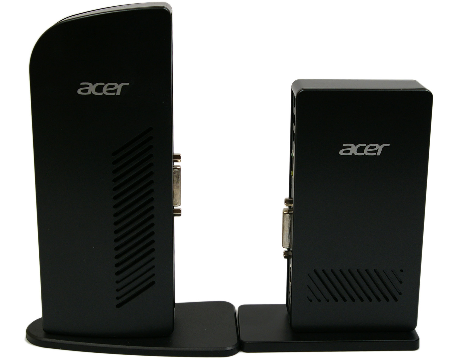

Az Acer hazánkban is elérhetővé tette az úgynevezett Universal USB Docking Station termékcsaládot, ami USB 2.0-s és 3.0-s verzióban is elérhető. A termékek célja, hogy azokhoz a notebookokhoz is kínáljanak plusz portokat, amelyek gyárilag nem dokkolhatók, vagy esetleg csatlakozóhiányban szenvednek. Jó például szolgálhatnak erre az Aspire Utrabookok egyes típusai, amelyeken például nincs vezetékes Ethernet port, de lenne rá igény. Ez ugyanis megtalálható a Docking Stationben, ami kiválóan alkalmas arra, hogy beviteli eszközeinket, asztali kijelzőnket és hálózati kábelünket állandóan rácsatlakoztatva tartsuk, így ezeket munkahelyünkre vagy hazaérve nem kell egyesével bedugdosni a notebookba.
Acer Universal USB 3.0 Docking Station és Acer Universal USB 2.0 Docking Station [+]
A DisplayLink megoldására épülő dokkolók kiviteltől függően az említett USB 2.0-s és 3.0-s szabványú portokon keresztül csatlakoznak a számítógéphez, és ezen kívül még konnektoros tápellátást is igényelnek, ami a mellékelt külső tápegységekkel valósítható meg. Az USB-n keresztüli kapcsolatot azért is fontos kihangsúlyozni, mert minden adat ezen az összeköttetésen keresztül áramlik, ennek sávszélessége pedig limitált (USB 2.0: 480 Mbps, USB 3.0: 5 Gbps). Márpedig nem kevés adatról van szó, ha figyelembe vesszük, hogy mindegyiken van USB elosztó, DVI képkimenet és vezetékes Ethernet port is. A 3.0-s verzión pedig még hang ki- és bemenetekre is futotta, az Ethernet gigabites tempóra képes, valamint még egy HDMI-vel is kiegészítették a repertoárt. Ez esetben tehát nem csak szimpla port replikátorról beszélhetünk.
